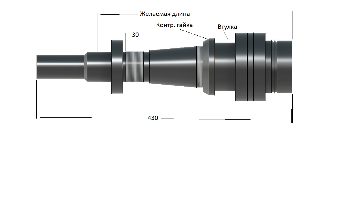

Появилось желание последовать по пути mikehv, и сделать шпиндель iso40.
Для более удобной смены инструмента, большей жесткости шпинделя(сейчас км3 и немного коцаный, затяжка пиноли ни к черту.
Обезменивание показало косяк именно в этом узле. На 15кг усилия отгиб 0.25, больше безмен не показывает и индикатор дальше не двигается,
как бы я ни тянул). 2-мя чистовыми проходами получается попасть в 5 соток, но хочется большего.
Заказал уже вал шпинделя от горизонтального фрезера 6Н81, прикидываю его компоновку.
В стандарте ставят подшипники 46215. Я решил для уменьшения габаритов и увеличения быстроходности поставить 46115,
режимы 6Н81 все равно не светят этому станку))))
Вопрос у меня по задней опоре: на картинке видно резьбу у заднего подшипника(радиальный 6210), в оригинале подшипник садится на указанное
место(там 6 шлицов, их не моделил). Насколько критично будет срезать резьбу и посадить его ближе к передней опоре(получится незакаленная поверхность)?
Или там глубокая закалка и не стоит переживать?
Шпиндель.jpg (3007 просмотров) <a class='original' href='./download/file.php?id=148664&sid=8dff55a9fc3de03516caff57e7372e87&mode=view' target=_blank>Загрузить оригинал (56.59 КБ)</a>

wenji писал(а):Вопрос у меня по задней опоре: на картинке видно резьбу у заднего подшипника(радиальный 6210), в оригинале подшипник садится на указанное
Любое изменение геометрии шпинделя - высококвалифицированная работа. Можно, конечно, выставить на токарнике и ободрать чем-нибудь сверхтвёрдым, но что в итоге получится по биениями на конусе...? Мне кажется, что надо было тупо финансово поднапрячься и купить bt30 картридж. Если под рукой нету знакомой металлообработки, то изготовление стакана под шпиндель, крышек, гаек, лабиринтных уплотнений вылетит в копеечку. А ещё подшипники купить, шкивы...

wenji писал(а):На 15кг усилия отгиб 0.25, больше безмен не показывает и индикатор дальше не двигается,
у вас, батенька, где-то зазор 0,25 - ищите его а не приделывайте исо40 к такому станку

Dimka_almighty, именно такая идея и была - "подкопить" на картридж бт30. Знакомая металлообработка есть. Брал данный вал вдогонку. Один шпиндель все равно будет сделан(без изменения посадочных мест), на другой станок.
aegis, спасибо, сегодня проведу доп изыскания. Но пока все идёт к тому, что люфт в самой пиноли.
