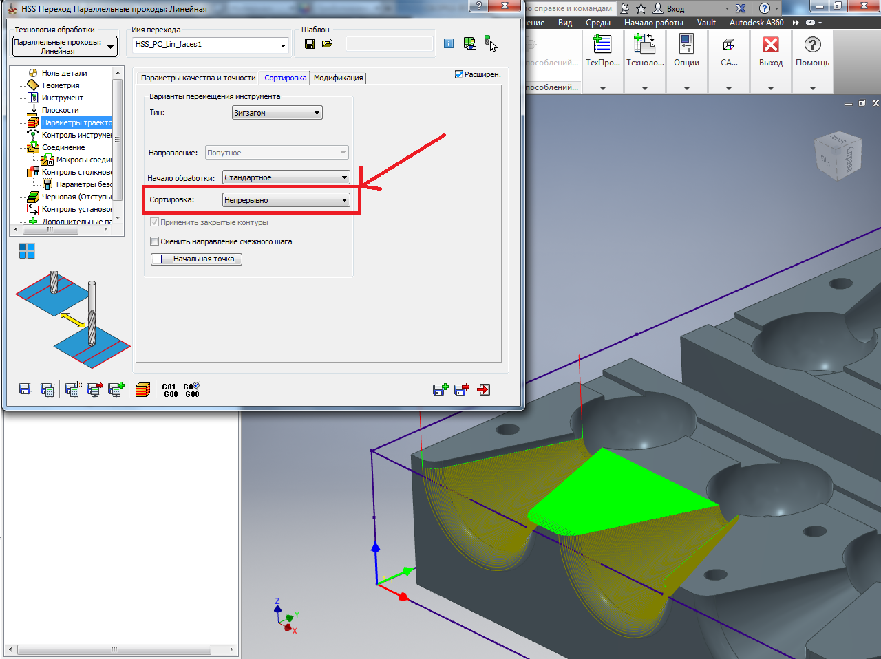

Вопрос созрел у меня к обществу, бо не могу победить.
Смотрим, есть деталь с множеством однотипных операций, а именно, HSS параллельные проходы, линейная. Выбираю поверхность обработки (а точнее две поверхности, сам желоб и скругление), настраиваю как мне надо (инструмент, смежный шаг, продлить начало обработки на 80%, и меняю соединения траектории на "прямое", чтобы инструмент был всегда на поверхности обработки и не поднимался на безопасную высоту). Тут всё устраивает.
Вопрос 1.png (2895 просмотров) <a class='original' href='./download/file.php?id=148491&sid=fa2898c04985248ce12a25f74053b0ee&mode=view' target=_blank>Загрузить оригинал (420.07 КБ)</a>
Однако, если я выбираю две и более однотипные поверхности, то инструмент начинает бегать от одной поверхности к другой.
Вопрос 2.png (2895 просмотров) <a class='original' href='./download/file.php?id=148492&sid=fa2898c04985248ce12a25f74053b0ee&mode=view' target=_blank>Загрузить оригинал (436.46 КБ)</a>
Если установить галочку Сортировка -> Отдельные области, то инструмент сделав первую поверхность по прямой переходит ко второй.
Вопрос 3.png (2895 просмотров) <a class='original' href='./download/file.php?id=148493&sid=fa2898c04985248ce12a25f74053b0ee&mode=view' target=_blank>Загрузить оригинал (392.22 КБ)</a>
Оно то и правильно, я ведь ранее указывал чтобы инструмент обрабатывал поверхность непрерывно, без поднятия. Но это почему то распространяется на переход от одной поверхности к другой. Меняю соединение траектории, инструмент теперь переезжает как надо, но вот поднятие его в ненужных местах огорчает
Вопрос 4.png (2895 просмотров) <a class='original' href='./download/file.php?id=148495&sid=fa2898c04985248ce12a25f74053b0ee&mode=view' target=_blank>Загрузить оригинал (406.94 КБ)</a>
Пробовал и на разных моделях, то есть в сборке у меня две CAD модели и выбираю я поверхности на разных моделях - инструмент не понимает что надо перед переходом к другой модели подняться на безопасную. Это глюк программы, моя криворукость или неправильно выбранная стратегия?

Контроль столкновений потыкай, там поверхности можно выбрать

Да, ты прав, только как то крутовато фреза летает :hehehe: :hehehe: :hehehe:
Попробую поиграться с настройками. Спасибо

sima8520 писал(а):Однако, если я выбираю две и более однотипные поверхности, то инструмент начинает бегать от одной поверхности к другой.
Запомните раз и на всегда что HSS это переход который работает только с одной поверхностью или несколькими но смежными так чтоб плавно перетекающие друг в друга без острых углов на переходе иначе будите мучатся с безопасными переходами между ними!
sima8520 писал(а):Оно то и правильно, я ведь ранее указывал чтобы инструмент обрабатывал поверхность непрерывно, без поднятия. Но это почему то распространяется на переход от одной поверхности к другой. Меняю соединение траектории, инструмент теперь переезжает как надо, но вот поднятие его в ненужных местах огорчает
Сделайте одну поверхность отладив траекторию как вам нравится и потом через трансформацию сделайте остальные, а вторую половину можно попробовать через зеркало или тем же способом!

Frezer_PU писал(а):Сделайте одну поверхность отладив траекторию как вам нравится и потом через трансформацию сделайте остальные
Гениально. Сделал и всё супер. Спасибо добрый молодец)
Я сэкономил тонну времени. :good: :good: :good: :good:
