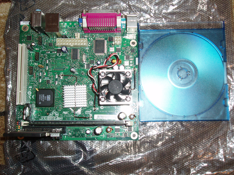

Итак, купил я другую флэшку, тоже 4ГБ. На этот раз она оказалась не UDMA4, как предыдущая, а, к сожалению, только MWDMA2 (похуже UDMA2 будет). Скорость достаточно медленная у нее (по-моему порядка 2-3 МБ\с всего лишь получилось). Например, предыдущая UDMA4 была быстрее моего SATA жесткого диска. Жаль, что конкретно на эту мат. плату не пошла.
Поставил LinuxCNC обычным способом. Затем fstab поправил в соответствие с документом "Installing to a CompactFlash solid state drive" с сайта LinuxCNC. ФС выбрал Ext3 журналируемую. Первым делом поставил mc, из него проводил все дальнейшие пытки :spanner:
Кстати, после поправки fstab, система стала побыстрее работать.
Ох и намучился я с этим SIS... Оказывается это известная проблема работы этих чипов при работе на Linux`е. Я про полосы по экрану. В общем, на всякий случай напишу возможное решение проблемы. С драйвером по умолчанию (который в Ubuntu 10.04 по умолчанию идет) видюха эта нормально может работать только до разрешения где-то 1024х768, но даже для этого нужно снизить в кофиге Xorg`а битность цвета до 8. Делал это примерно так:
DefaultDepth 8
И даже после этих манипуляций хоть и реже, но иногда наблюдаются "пробегающие" по экрану белые точки.
Поэтому я все же использую видеодрайвер vesa (указал его в xorg`е). И даже при 32 бит и максимально возможном на vesa разрешении никаких точек, полосочек и т.п. не обнаружилось.
Кстати, в Ubuntu 10.04 по-умолчанию xorg.conf нет. Зато он автоматом "активируется", в случае, если этот файл будет создан. По-моему по умолчанию он должен быть в папке /etc/X11/xorg.conf
По скорости работы LinuxCNC на моей CF - меня устраивает даже с медленной флэшкой. После исправления fstab грузится система и не быстро, и не медленно.

Сообщения: 22776
Re: Установка EMC2 на Compact Flash (CF)
Ухты! Спасибо за обзор!
Напиши какое у тебя железо? И какую оно дает latency?

Завтра\послезавтра постараюсь глянуть latency. Драйвер дособираю, сразу и подключу.
Железо следующее:
Мат. плата уже не очень "свежая" - D201GLY2A + в ней же встроен проц 1.2 GHz Intel Celeron 220 (кстати, даже 64-битка)
Памяти у меня 1ГБ: 1 планка DDR2, частота памяти - 533МГц. Бóльшую частоту мат. плата не держит.
Ну и сама флэшка /медленная/ Compact Flash 4GB A-Data, подключенная через переходник CF-IDE (переходник должен поддерживать DMA).
А... еще БП Microlab 400W. Хотя на самом деле все железо не более 50 Вт съедает от него.
