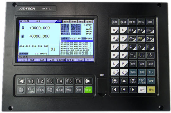

По дисплеям для автономки..
  • до 3.5" цены вполне себе бюджетные (8-9$ +). Рулить можно по SPI. Всё графическое из системы можно вырезать.
  • начиная с 7" можно юзать HDMI и отрисовку процессором либо MALI. Цены дисплеев соответствующие (30-34$ +).
Kovus2 писал(а):Или для Иксов на OPiPc все-равно драйвер видео понадобится и получается замкнутый круг?
Чтобы перенаправить графический вывод, этот вывод нужно предварительно отрисовать (: Рисовать, я так понял, будет сам апельсин. Поправьте меня, если чё.

Если делать автономку то дисплей графический вообще не нужен.
Текстовый 20*4 и норм. Координаты да статусы что еще нужно.

Сообщения: 7490
Re: LinuxCNC + Orange Pi
AVK74 писал(а):Если делать автономку то дисплей графический вообще не нужен.
Большинство автономок идёт с читабельными LCD/TFT дисплеями

Насколько я понял, ты хочешь DSP пульт (: Но на таких пультах, обычно, нет алфавитных кнопок и тачпадов. Бывают, канеш, DSP пульты для промышленных манипуляторов, там всё это есть. Но наш бюджетник явно не про то.
