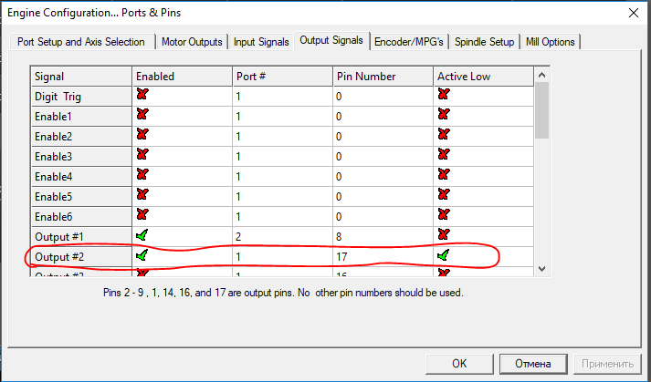

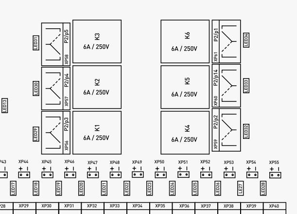

при использовании plc4x-g2 было задействовано relay2. оно висело на 17пине lpt порта. в настройках мач3 было прописано так:
plc4x.PNG (4686 просмотров) <a class='original' href='./download/file.php?id=148668&mode=view' target=_blank>Загрузить оригинал (21.89 КБ)</a>
после смены контроллера на plcm-e3 стало иначе - подключаем к одному из этих реле, а они имеют другие пин и порт.
e3.PNG (4686 просмотров) <a class='original' href='./download/file.php?id=148669&mode=view' target=_blank>Загрузить оригинал (43.38 КБ)</a>
если в настройках мача для output2 прописать любой из этих релейных выходов, то тишина - реле не срабатывает. а если этот выход прописать для Enable, то он включается в начале исполнения Уп и выключается в конце по м30.

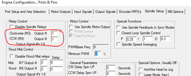

всем спасибо за соучастие, 1 вопрос решен.
дело было в следующем:
mach3_spindle.PNG (4668 просмотров) <a class='original' href='./download/file.php?id=148672&mode=view' target=_blank>Загрузить оригинал (24.45 КБ)</a>
изменил на output2 и все стало работать как надо - реле отключается после каждого поиска поверхности по срабатыванию датчика.
остался второй вопрос - как задать снижение скорости при резке окружностей?
