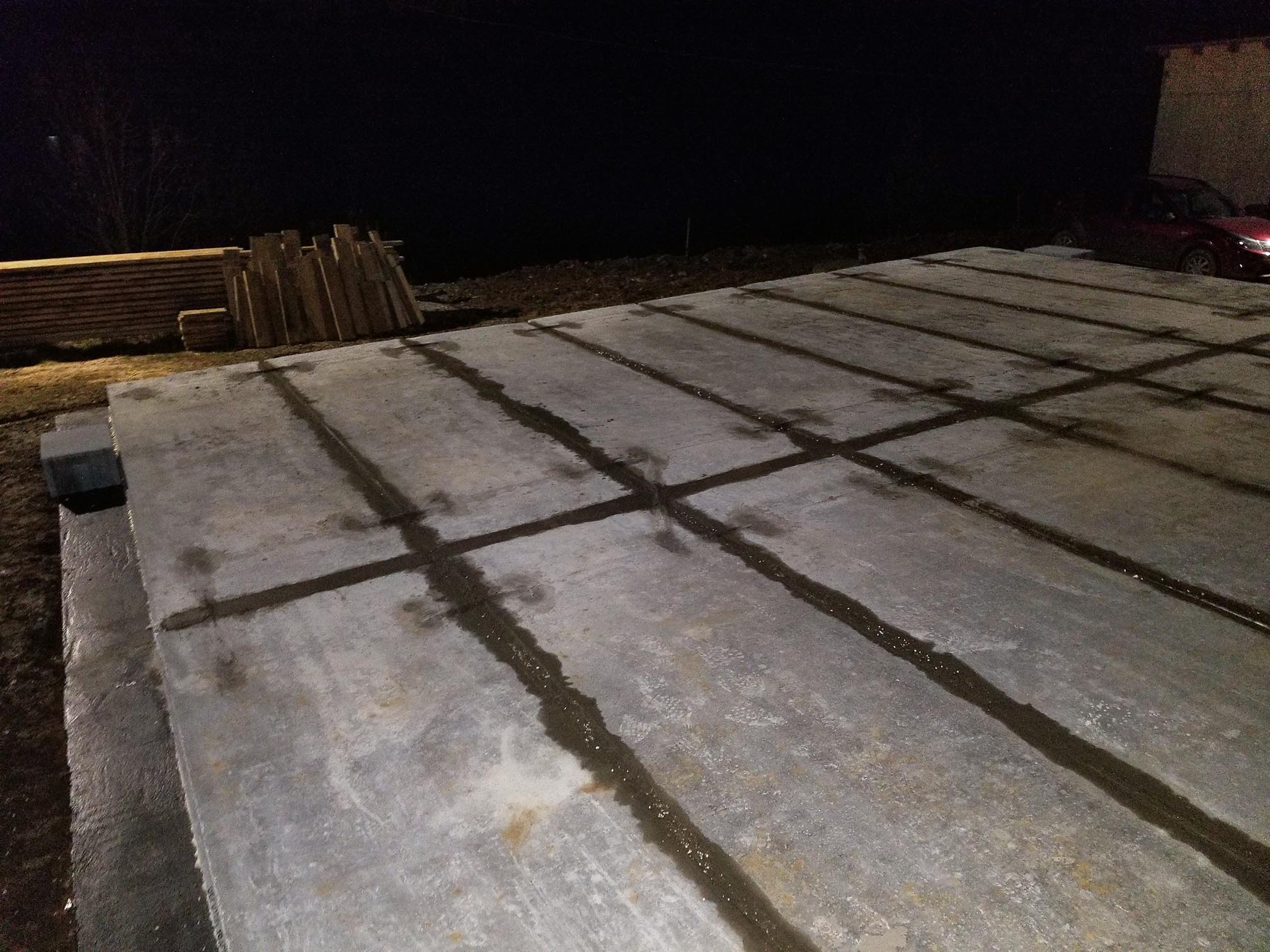

michael-yurov писал(а):Сейчас вот думаю - надо ли мне их связывать (анкеровать), или прямо так закидать раствором отверстия под петли.
Обязательно надо - у тебя ж стены будут относительно лёгкие. Да и не велика экономия...

Почитал СНиП на мои плиты. Выяснилось, что анкеровка плит в моем случае совершенно бессмысленна, даже, если бы регион был сейсмически активным.
Но, раз уж была арматура — согнул и связал некоторые плиты.

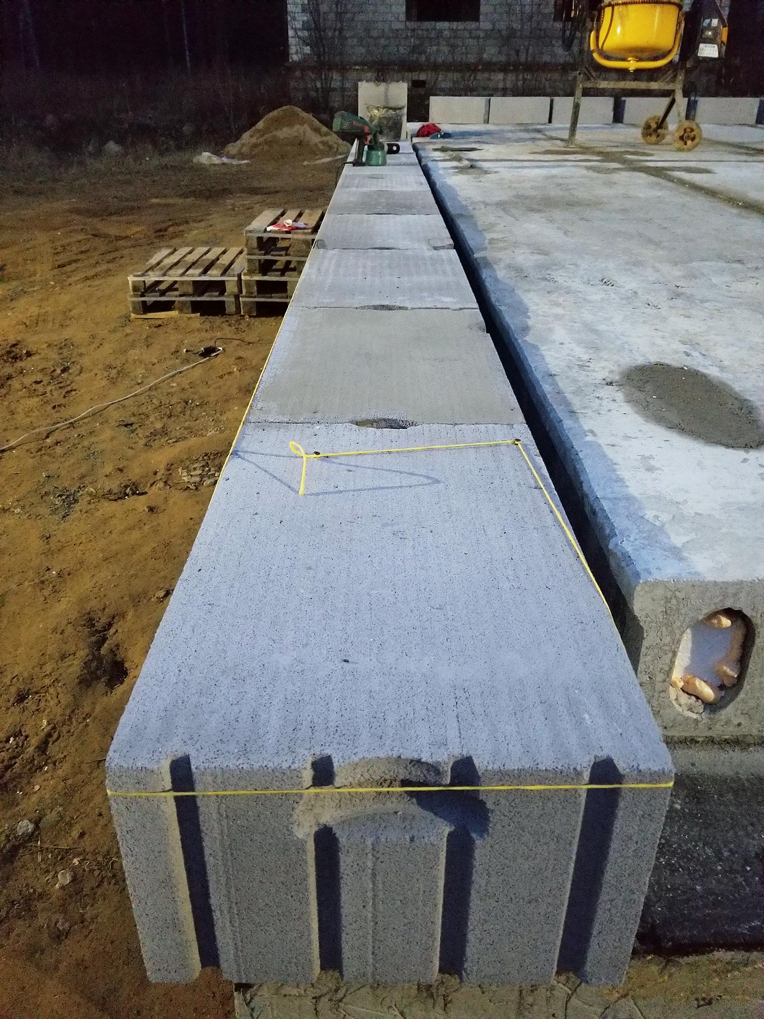

Сделал все расчеты по несущей способности стен, просмотрел разные варианты производителей блоков из легкого бетона, и остановился на газозолобетоне Теплит (Твинблок).
Радия, Тория, Калия-40, и Урана там побольше, чем в обычном газобетоне (зола — та еще помойка), но, надеюсь, следят за этим, и этих радионуклидов там не слишком много (заявленная активность 63±26 Бк/кг при допустимой 370 Бк/кг). За то блок более легкий и теплый при той же прочности.
Сейчас уже снег пошел, и стройку, видимо, заморожу до весны. На работу тоже времени нужно довольно много.

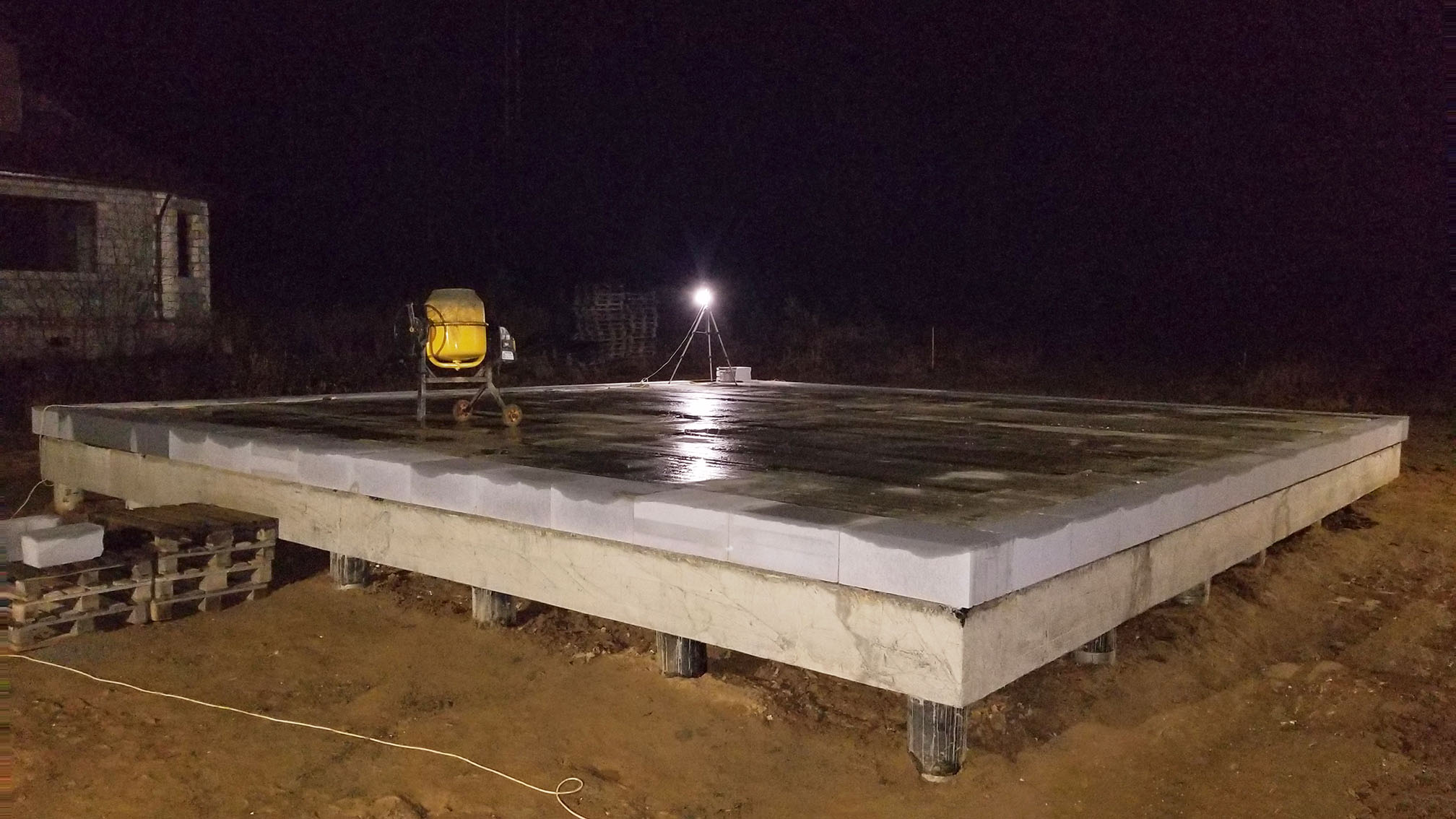

Снег растаял, но по мокрой мягкой глине все равно грузовик проехать не смог бы. Так что пришлось ждать, когда подсохнет.
На фото — 28 апреля 2019.

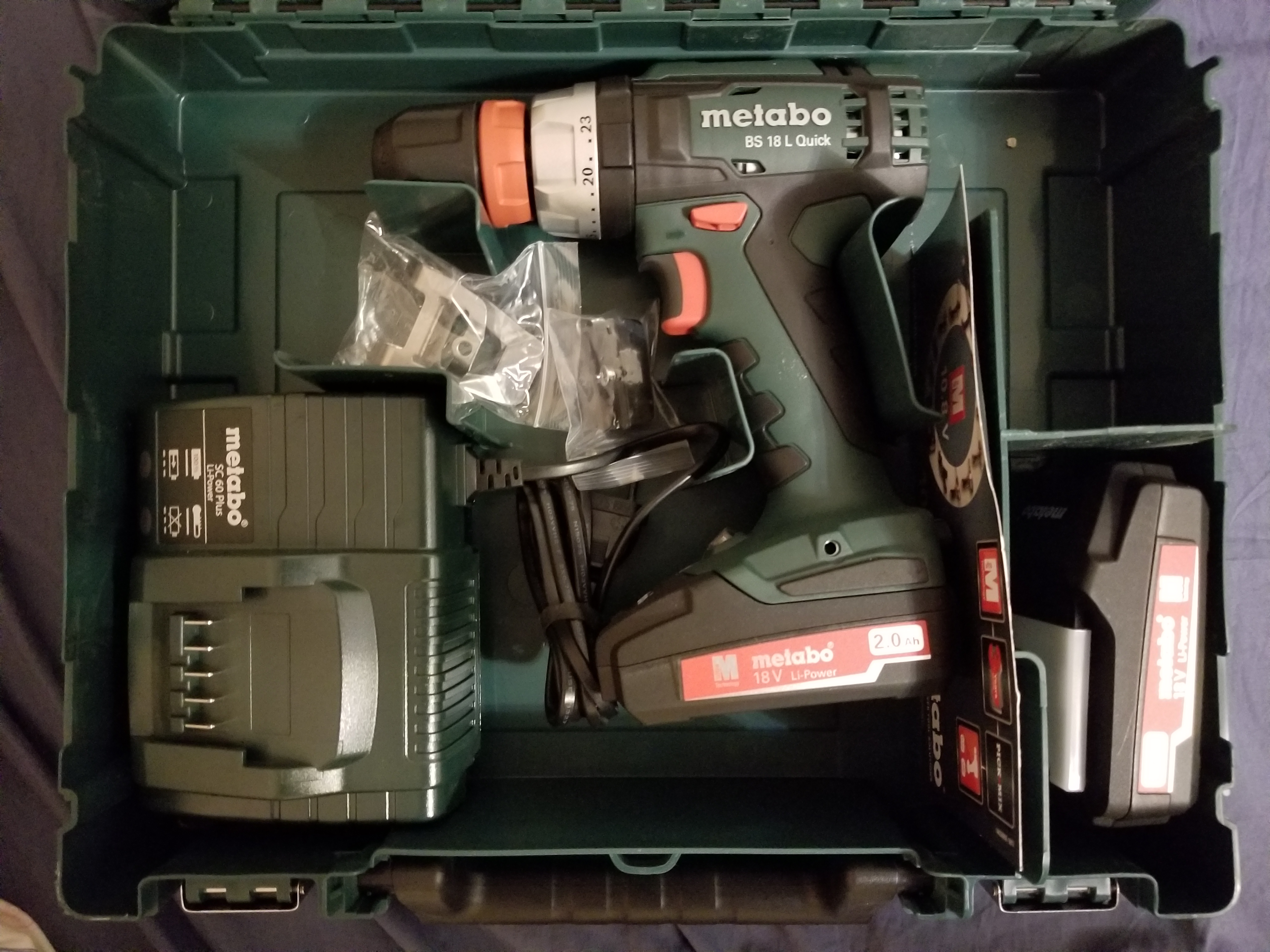

Попросили меня продать мой прежний шуруповерт.
Так что прикупил себе помощнее (крышку нужно будет строить осенью).
2019-05-02 21-42-05.JPG (3159 просмотров) <a class='original' href='./download/file.php?id=163457&mode=view' target=_blank>Загрузить оригинал (2.94 МБ)</a>
Хотелось с бесщеточным мотором, но приличные со съемным патроном и бесщеточным мотором чрезмерно дорогие. Маркетинг, за ногу его...

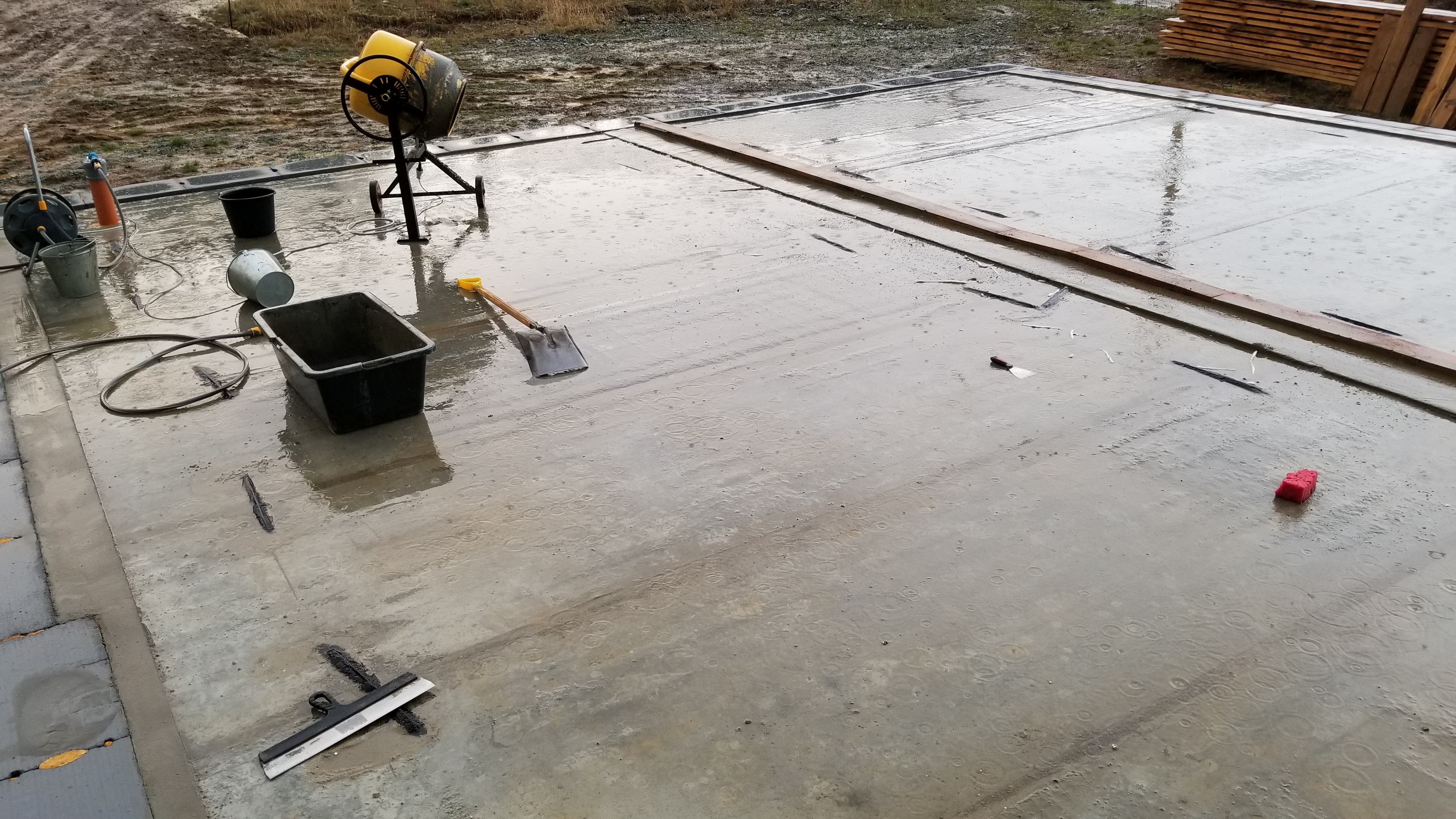

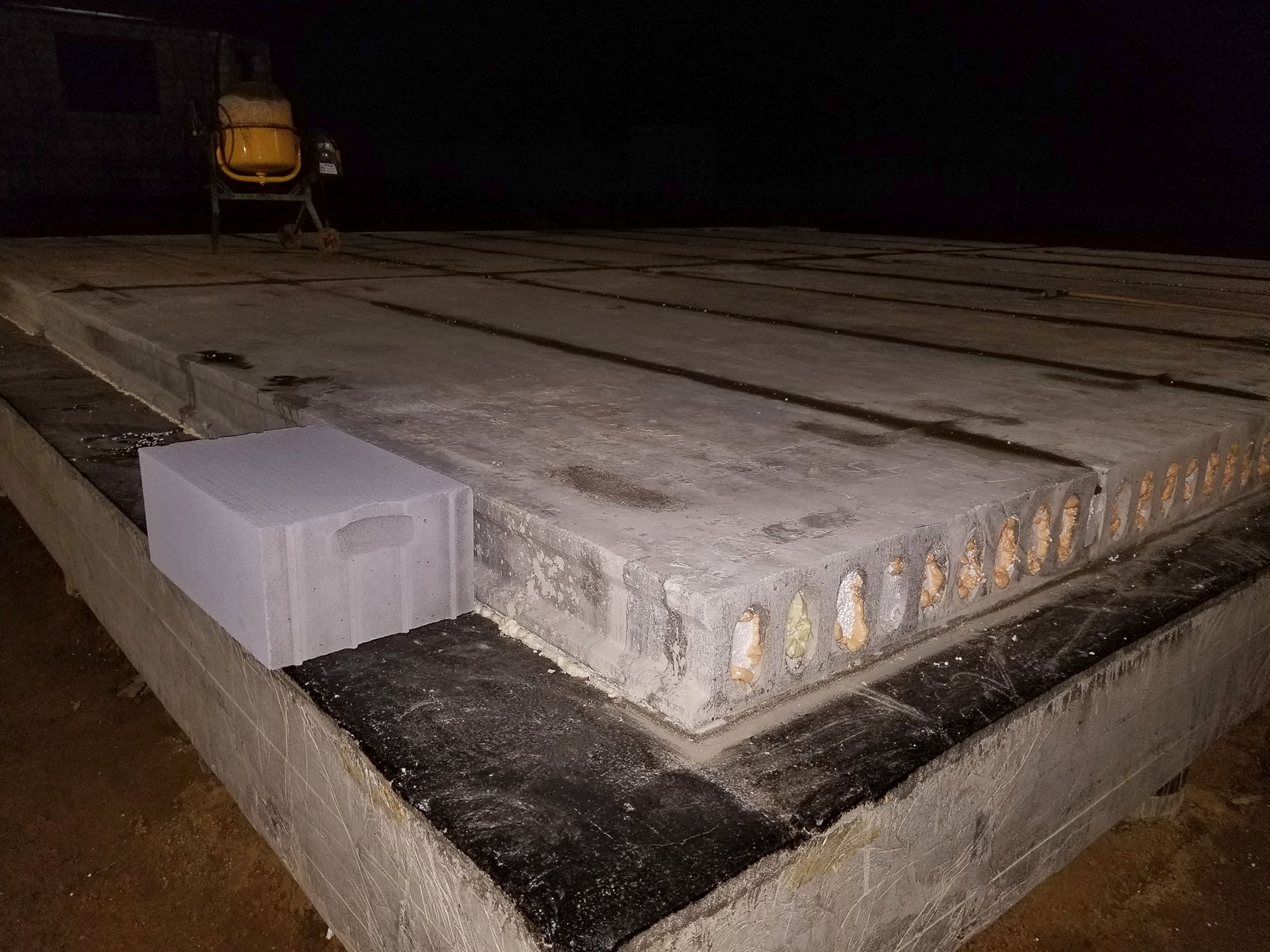

Выровнял бетоном плоскости под стены.
2019-05-09 19-54-46.JPG (3159 просмотров) <a class='original' href='./download/file.php?id=163458&mode=view' target=_blank>Загрузить оригинал (3.9 МБ)</a>

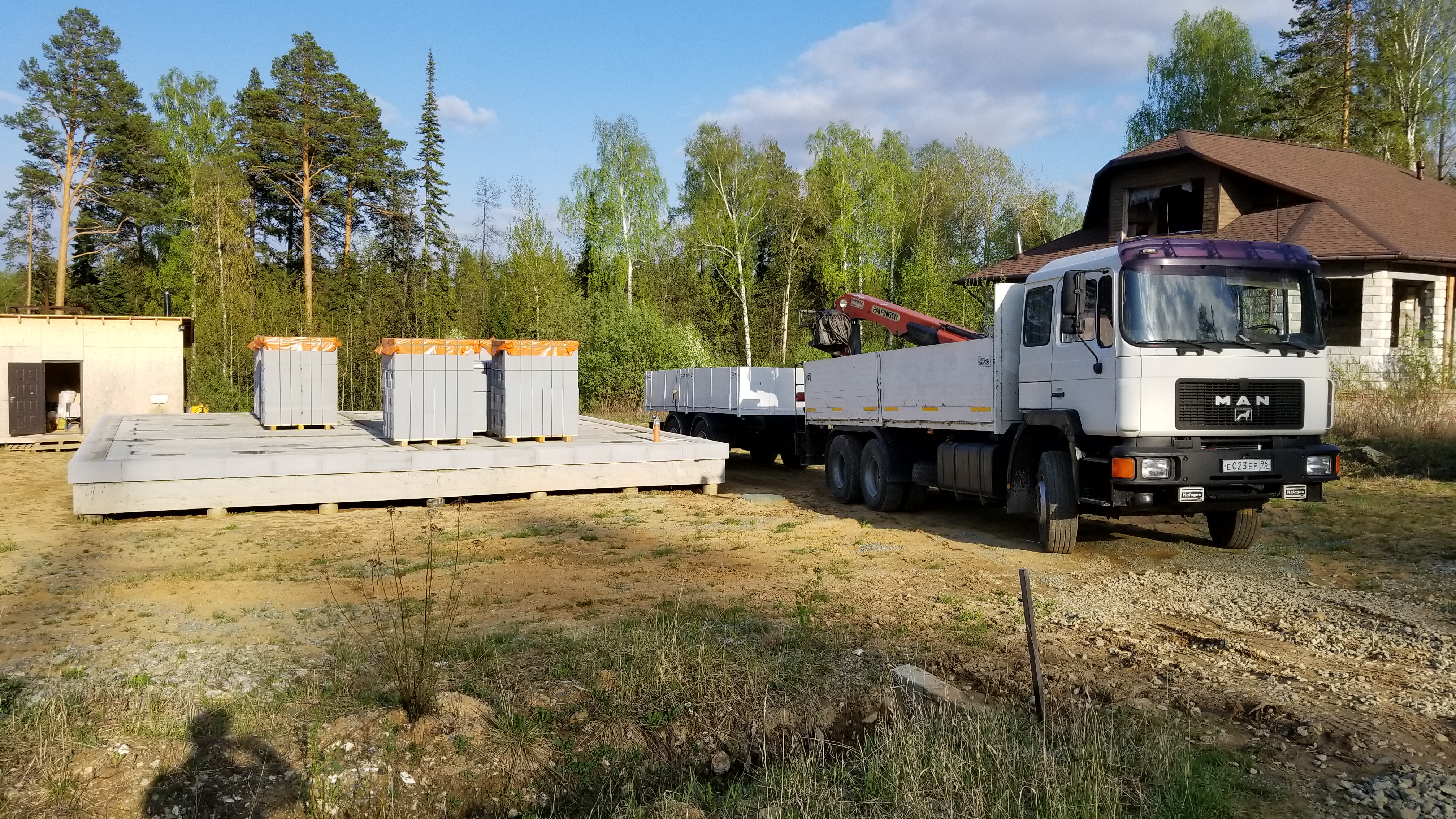

На улице все еще мокро и грязно. Грузовику с блоками не проехать...
2019-05-09 19-50-58.jpg (3159 просмотров) <a class='original' href='./download/file.php?id=163460&mode=view' target=_blank>Загрузить оригинал (400.35 КБ)</a>
Раз уж подсыхало долго — отсыпал въезд крупным щебнем, а сам участок — тонким слоем песка, чтобы глина к ногам не прилипала.

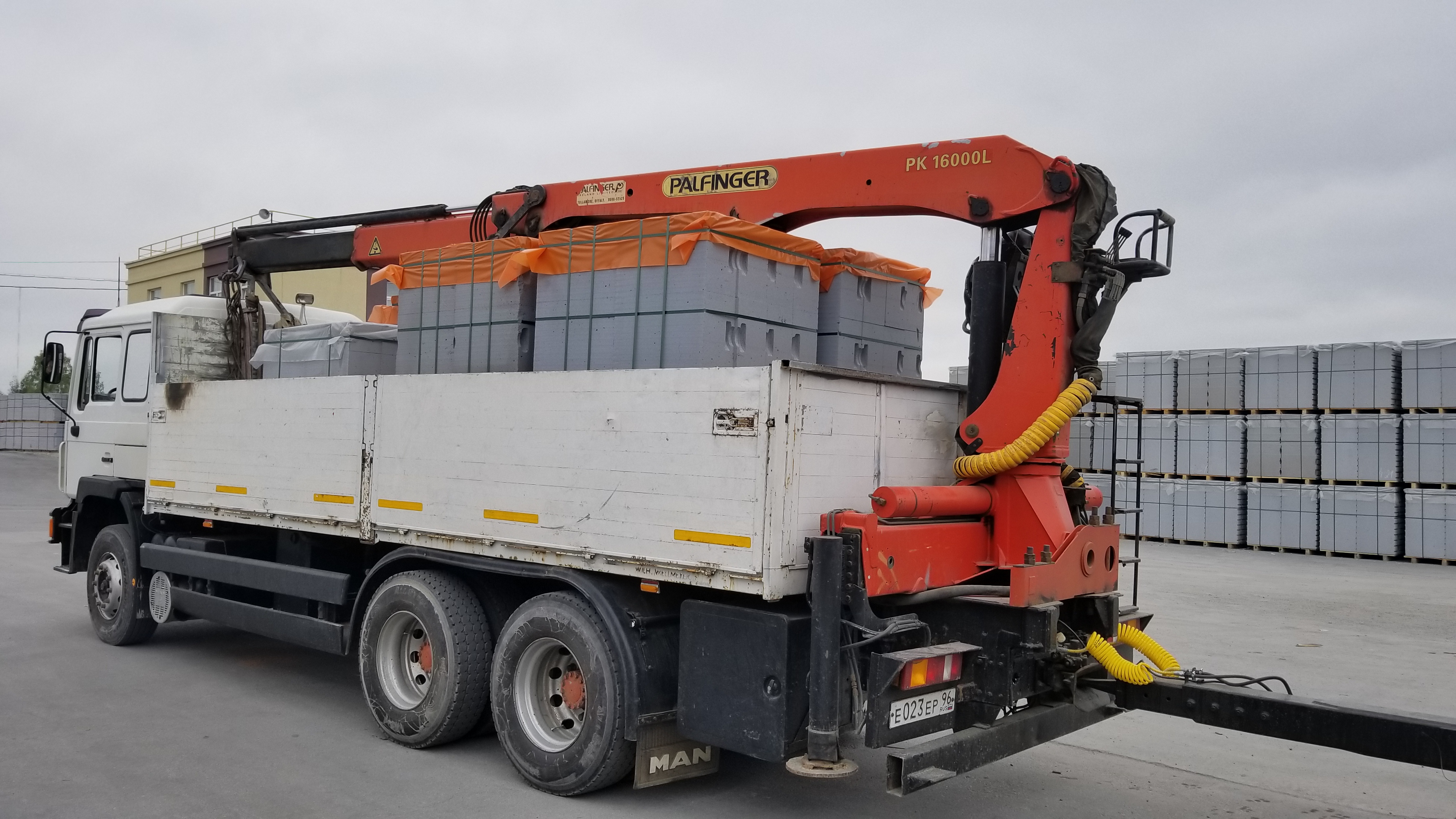

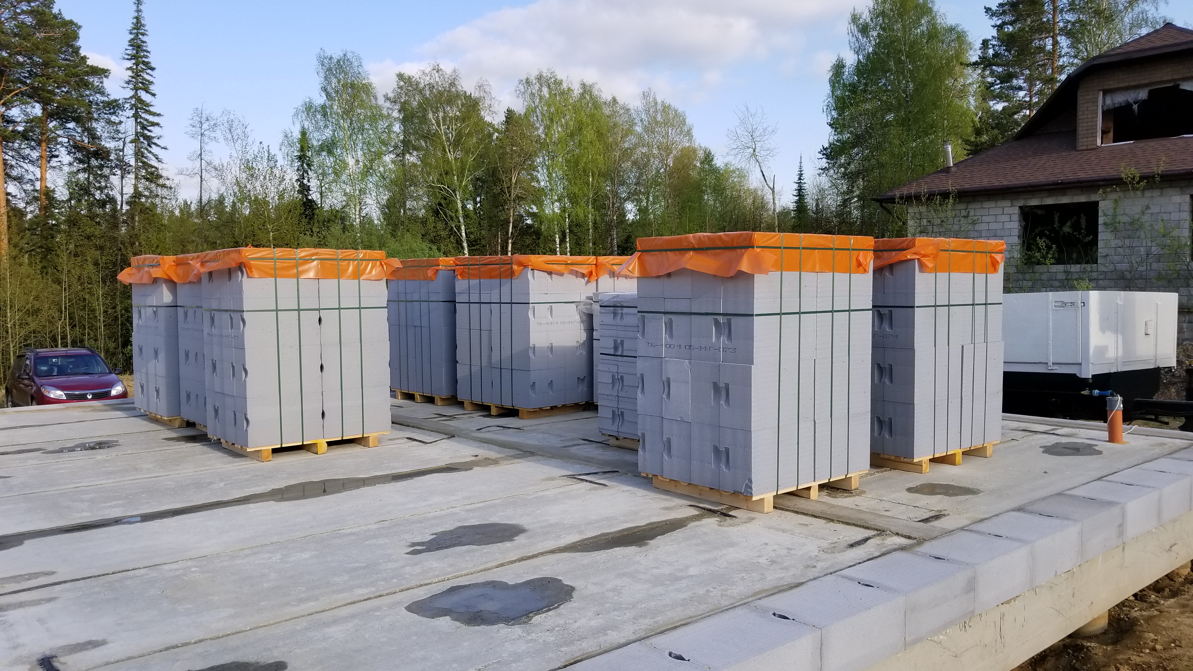

Дня два не шел дождь и удалось, наконец, привезти блоки:

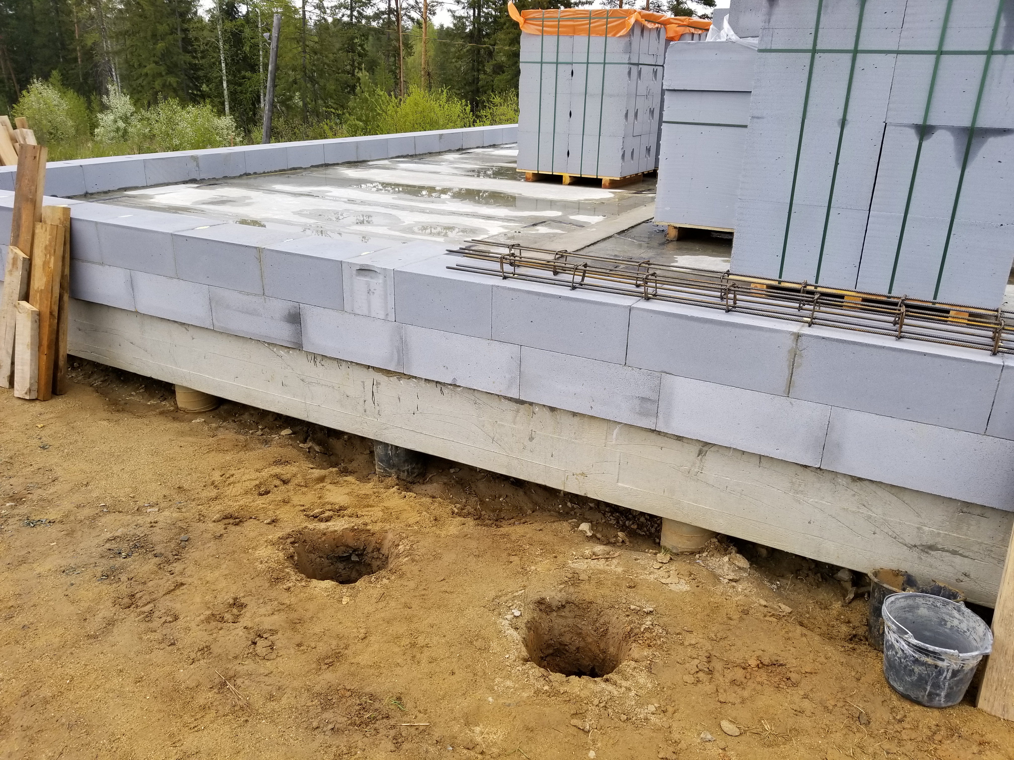

Возник вопрос со входом и крыльцом. Т.к. нужно будет как-то попадать внутрь, когда буду возводить стены.
Пробурил вручную пару ям. Тяжело, конечно, бурить налипающий скальный грунт, но, за 4 дня справился. Купил пару вентиляционных труб и арматуры. Связал армокаркасы. Забетонировал столбы для крыльца.

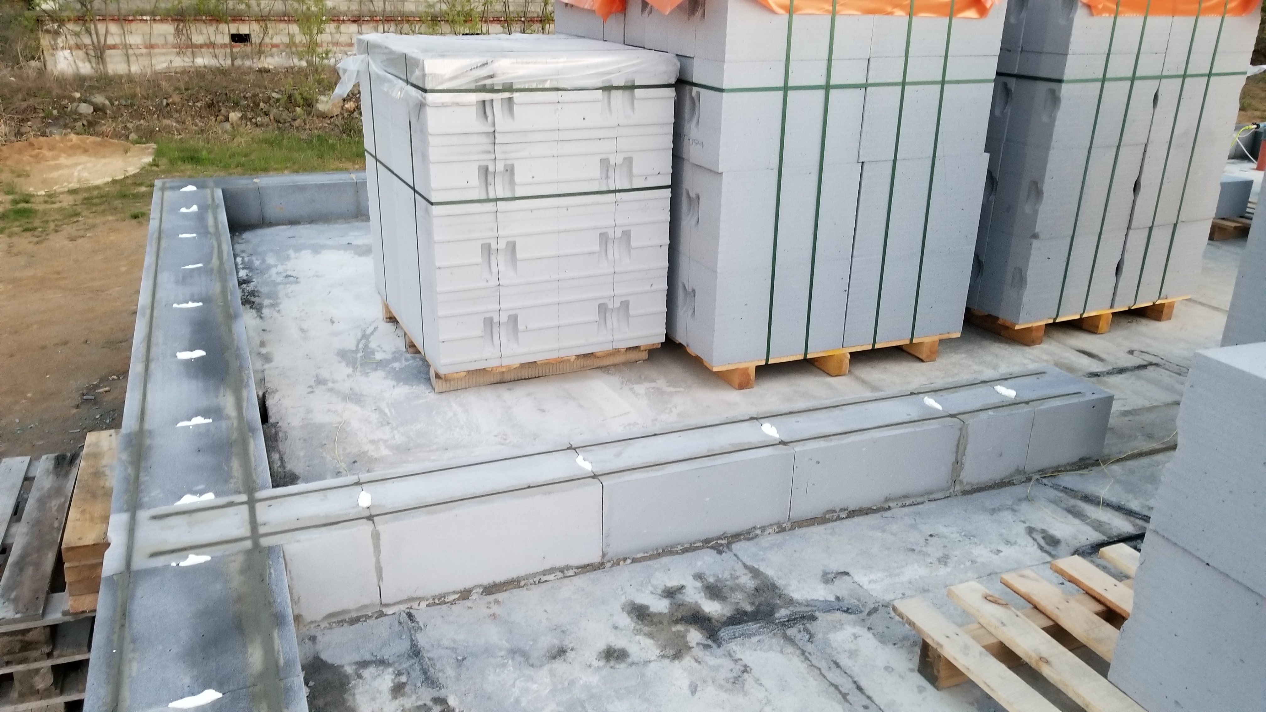

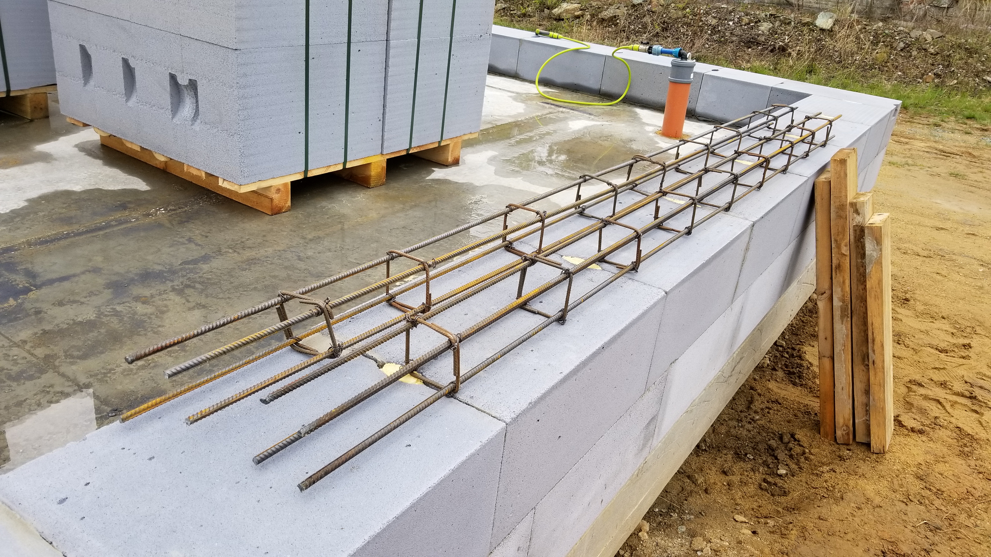

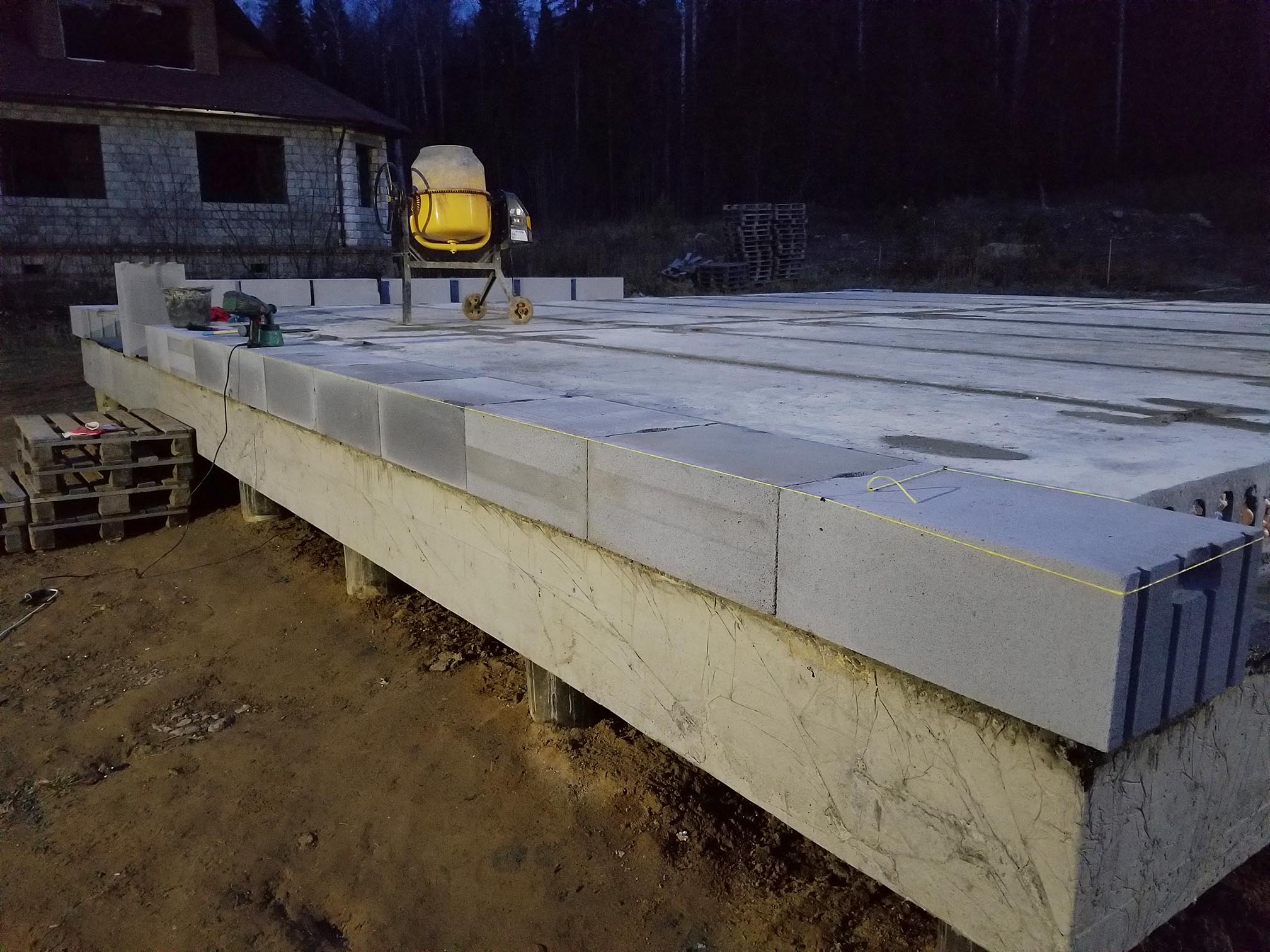

Первый ряд уложил на цементный клей, т.к. основание было не ровное. Армировал стеклопластиковой араматурой (для данной цели она прекрасно подходит). Пропилы делал обычной циркуляркой.
2019-05-25 21-51-32.JPG (3159 просмотров) <a class='original' href='./download/file.php?id=163470&mode=view' target=_blank>Загрузить оригинал (2.73 МБ)</a>
Следующий ряд уже укладывал на клей-пену. Получается вдвое быстрее, чище, и заметно ровнее.

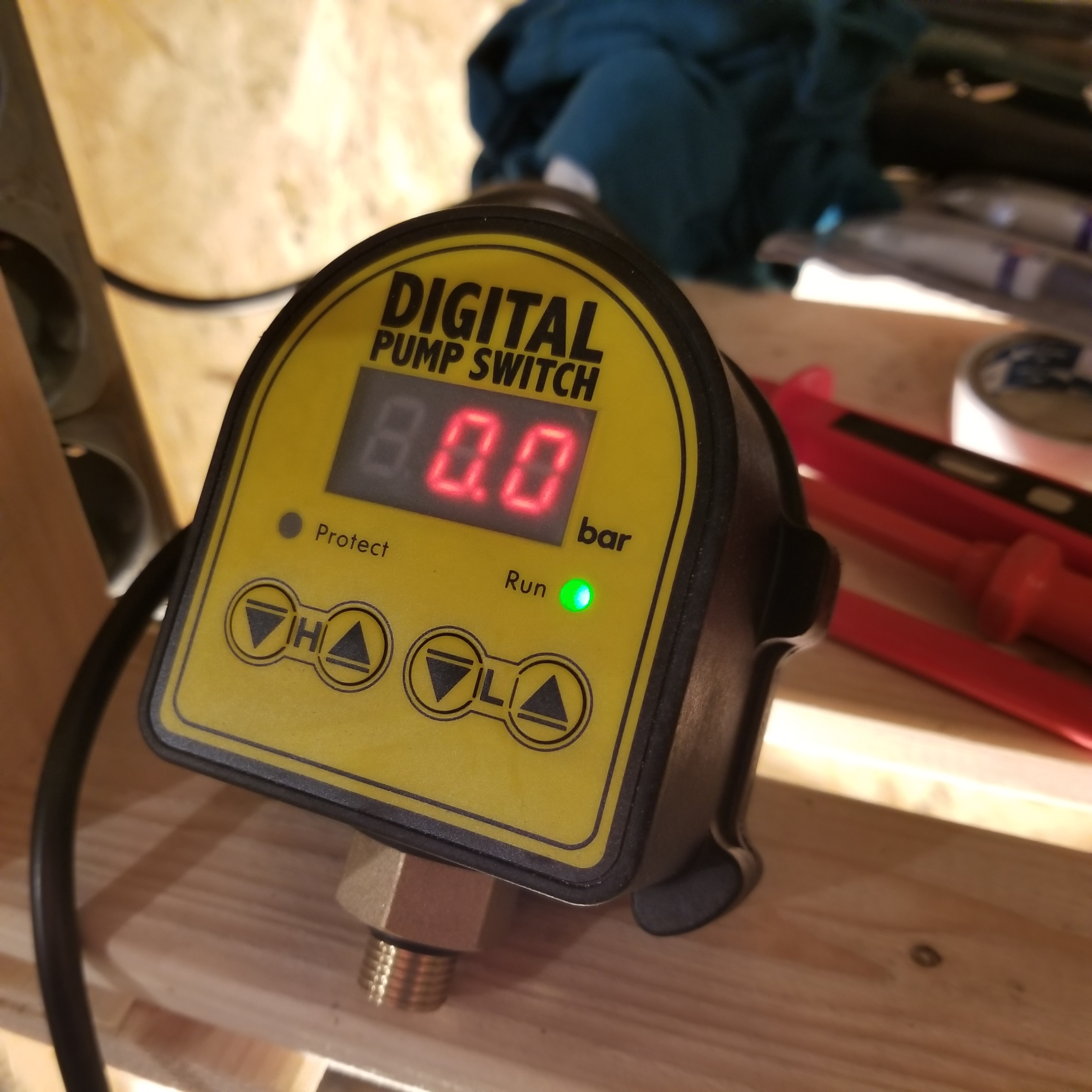

Вот еще китайское реле давления прикупил за 1200 руб.
Решил все же использовать гидроаккумулятор. С таким реле намного проще правильно настроить диапазон в соответствии с давлением воздуха в баке (а не вслепую, как с механическими реле). Да и понадежнее такое реле, полагаю, чем механические.
Думаю, еще стоит плавный пуск потом добавить.
2019-05-25 21-59-06.JPG (3159 просмотров) <a class='original' href='./download/file.php?id=163472&mode=view' target=_blank>Загрузить оригинал (1.79 МБ)</a>
До этого хотел поставить частотник (специализированный) для регулировки оборотов насоса в зависимости от расхода воды, но передумал. Многовато у него недостатков.

Это те самые блоки, которые можно пальцем проковырять?
Re: Начал строительство дома (фото)
MX_Master писал(а):Это те самые блоки, которые можно пальцем проковырять?
Да, мне тоже интересно, что это пеноблок (газоблок), или бетоноблок.
А то первый, не хило впитывает влагу с воздуха во время всей стройки и не очень хочет высыхать. Повышается вероятности появления плесени.

michael-yurov писал(а):Выровнял бетоном плоскости под стены.
Прошабрить-то не забыл?
Так то запаришься ковырять. Но, да, видимую вмятину пальцем оставить реально при большом желании и старании, если блоки низкой плотности.
Один блок около 40 кг. Пилятся довольно легко циркуляркой.
xenon-alien писал(а):Да, мне тоже интересно, что это пеноблок (газоблок), или бетоноблок.
Газозолоблок «Теплит». Самые теплые из всех пенобетонов при равной прочности. И геометрия блоков хорошая (выше среднего).

Prav писал(а):Прошабрить-то не забыл?
Это я сейчас шабрю перед укладкой каждого блока. Прикладываю, притираю. Смотрю горизонтальность, качается ли. Специальной теркой выправляю плоскость. Встают как влитые (как в египетских пирамидах, где лезвие в зазор не проходит). Можно без клея дом собирать.
