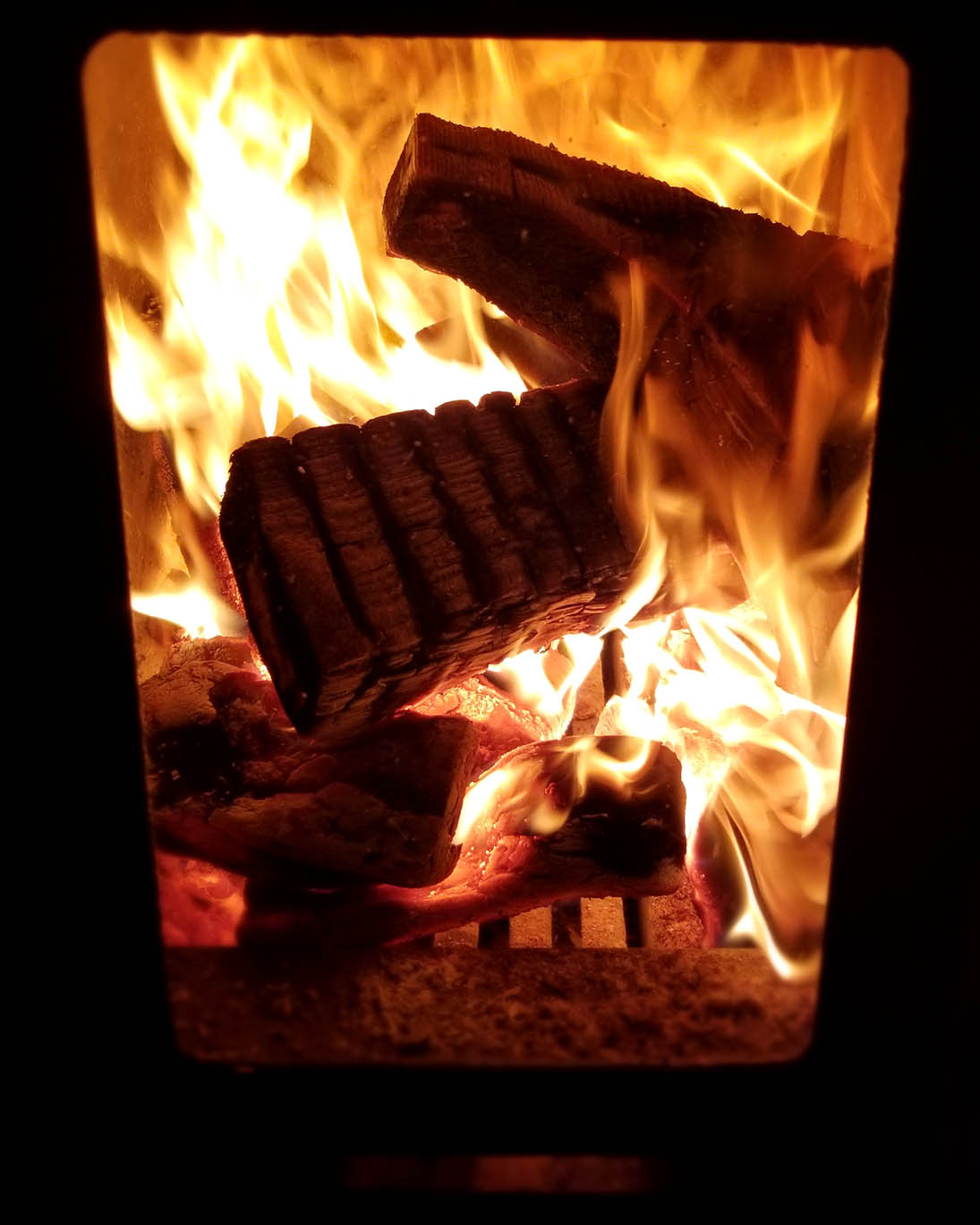

Re: Начал строительство дома (фото)
Последнее время работать довольно холодно. Месяц уже льют дожди.
Одежда не сохнет. Цемент отсыревает. Инструмент может начать ржаветь... Решил обзавестись печкой. Пришлось в Екатеринбург съездить. У нас в городе ничего хорошего не нашел в продаже.
Трубу нужно будет повыше сделать, и доски сверху подрезать. Но это когда-нибудь потом.
Сейчас стало намного приятнее работать )))
Выбирал довольно долго. Довольно удачный вариант приобрел. Места много не занимает. Конвекция отличная. Корпус не очень горячий. Стекло — большой плюс. Топка из толстой нержавейки. Чугунная плита сверху. Готовить действительно можно. Масло на сковородке начинает шкворчать примерно через минуту.
