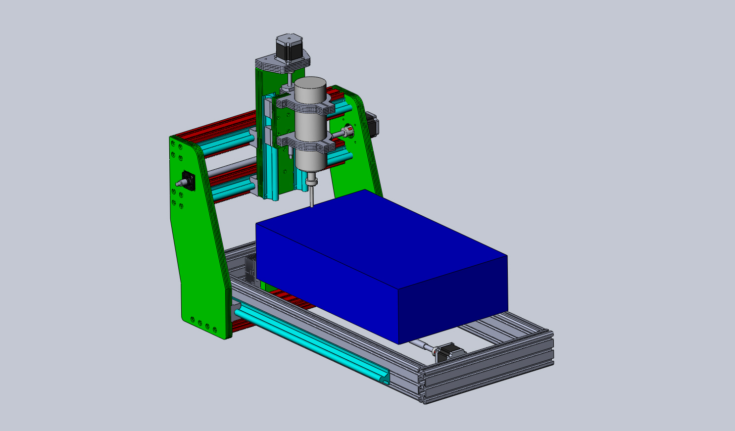

короче остановился на этом этом правда с драйверами не определился... там же есть Leadshine M542 (к ним склоняюсь), а еще есть такой FMD2740С. знающие, объясните пожалуйста существенную разницу между драйверами, ибо если нет существенной разницы - может взять вторые?
Сообщения: 13713
Re: Примитивный ЧПУ из профиля 1200х600х120
Ненадо ничего брать пока нет конечного проекта.
Если цель тупо потратить деньги то покупайте любой а если цель построить станок то нужно начинать с проекта.

проект готов... все упирается в грамотный подбор электроники... в этом я не силен...

Ну создайте тему покажите проект. Не видя механики по электронике сложно подсказать.

ну честно говоря.... особо то и показывать то нечего... очередное народное творчество (а-ля из того что было))) за основу взял ваш проект народного... с небольшими изменениями увеличил рабочее поле до 570х350х150 (да, необычные размеры - но вполне обоснованные, и как раз для меня). заменил профильные рельсы на цилиндрические (поскольку я не гонюсь за сотками) и самое главное (к вниманию
знатоков) заменил весь фрезерованный дюраль на 4-х милиметровую фанеру, склееную в пакет из 5 слоев (да-да). высшего сорта, стоит возле лазера... ждет меня... все последствия использования фанеры понимаю и принимаю. отговаривать наверное не имеет смысла - поскольку дюраль и его обработка не доступны мне, в том числе и по финансовым соображениям. в том что делаю, уверен. прав я или нет - время покажет, пока не попробую - не узнаю... картинка не первой свежести, на ней есть некоторые недоработки, которые в модели уже исправлены на 90%. остальные 10% поправлю когда вся механика будет на руках.

Тогда нема23 56мм пойдет.

Мне кажется безыдейно моторчик под стол совать. Размер стола растет, а рабочее поле- нет. И если уж так делать, то хотя бы с другой стороны- чтобы мертвая зона сзади была. Так удобней.

если с другой стороны - о вырастет мертвая зона сзади. спереди свободный припуск для прижимов... хотя наверное 50 мм для них будет достаточно? если переносить назад, то тогда швп пускать под задней стенкой (тогда вырастет боковина портала, ну или поколдовать с кареткой по Z) или сверлить отверстие с припуском по диаметру в задней стенке и через переходник двигатель/стенка добиваться регулировки. надо попробовать... может вы и правы
