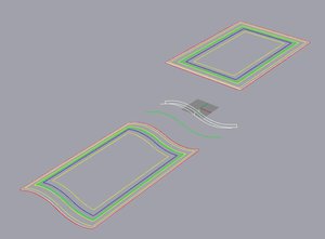

Согнуть вектора, подскажите софт.

bawero писал(а):В Rhino вообще без проблем.
что за инструмент(команда) в носороге позволяющая так гнуть вектора?
"Трансформация вдоль кривой"

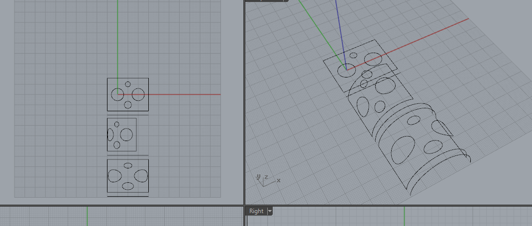

Поправьте меня если я ошибаюсь. Трансформация вдоль кривой это Flow Along Curve (течь вдоль кривой).
Всё замечательно и без искажений (Stretch выключен) до тех пор пока длина кривой равна длине размещаемого эскиза. Опять упираемся в геометрию.
123.png (12165 просмотров) <a class='original' href='./download/file.php?id=148107&mode=view' target=_blank>Загрузить оригинал (180.21 КБ)</a>
Правильнее будет использовать инструмент Flow Along Surface (Преобразовать вдоль поверхности), где сначала мы получаем развёртку поверхности на которую надо спроецировать, а потом на нею помещается требуемый эскиз.

maxx2000orel писал(а):до тех пор пока длина кривой равна длине размещаемого эскиза
Длину кривой (я привык работать в автокаде) получить легко, командой _LIST, а там, зная длину кривой в плоскости создаётся необходимый рисунок, по ширине равный этой длине и трансформируется вдоль кривой.

maxx2000orel писал(а):Создаёшь эскиз с такой же длиной и по нормали проецируешь его на целевую поверхность.
Писал ранее, это не выходит. Длина кривой вычисляется одна - это необходимая "ширина" фасада. Остальные линии должны быть равно удалены от неё. При проецировании по нормали результат будет разным и зависеть от взаимного расположения векторов и плоскости, на которую их переносим. В случае с S плоскостью или ещё более сложной будут искажения(расстояние между линиями изменяется, что в моем случае недопустимо.

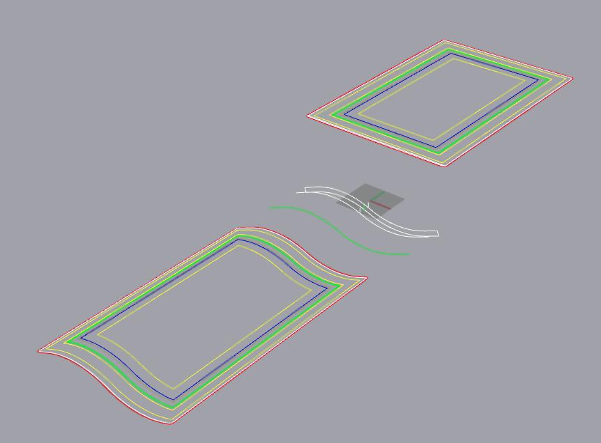

maxx2000orel писал(а):Правильнее будет использовать инструмент Flow Along Surface (Преобразовать вдоль поверхности), где сначала мы получаем развёртку поверхности на которую надо спроецировать, а потом на нею помещается требуемый эскиз.
Если поверхность не сложная, типа радиусного фасада, зачем усложнять процесс развёртками поверхностей? А если поверхность сложная, то при её развёртке получите либо хрен знает что, либо сотни мелких обрывков. А для подгонки
векторов к фасаду, "вдоль кривой" самое оно. Без лишних телодвижений.

bawero писал(а):Если поверхность не сложная, типа радиусного фасада, зачем усложнять процесс развёртками поверхностей?
С простым радиусом нет проблем, можно даже с калькулятором один раз посчитать длину дуги. Его интересуют S - форма и более сложные формы.
Насколько я понял требуется на одну форму фасада наносить номенклатуру орнаментов, так что эту операцию проделать придётся 1 раз с каждой формой, затем просто отмасштабировать эскиз под длину развёртки.

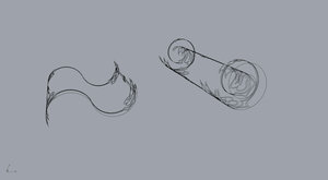

Я не особо много и часто работаю в Рино, в нём ведь можно извлечь кривую с поверхности и развернуть в прямую? Или только поверхности можно разворачивать?
Можно извлечь и прямую и кривую))) Если есть модель самого фасада, извлекли одну гнутую грань, длину померили, векторы подогнали по размеру и загнули. Всё.
Можно загнуть и в S и по спирали.
6А.jpg (12115 просмотров) <a class='original' href='./download/file.php?id=148123&mode=view' target=_blank>Загрузить оригинал (128.79 КБ)</a>

Ну в принципе можно померить и длину кривой не разворачивая её, начертить опорную прямую и по ней подогнать эскиз. Да, пожалуй в Рино это самое простое решение этой задачи.

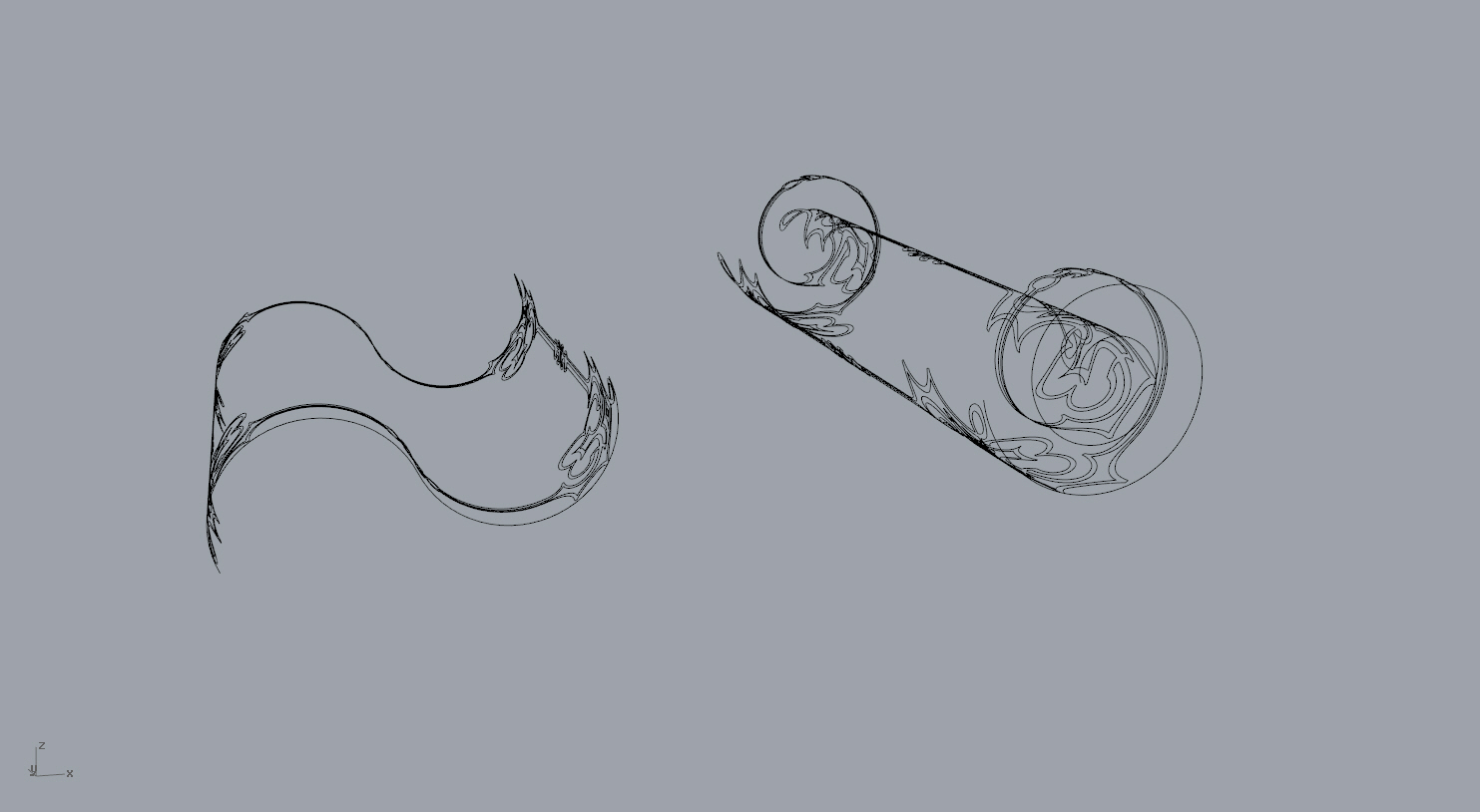

Чувствую сейчас себя ПОВЕЛИТЕЛЕМ векторов и линий :dart:
k.jpg (12088 просмотров) <a class='original' href='./download/file.php?id=148201&mode=view' target=_blank>Загрузить оригинал (33.44 КБ)</a>
