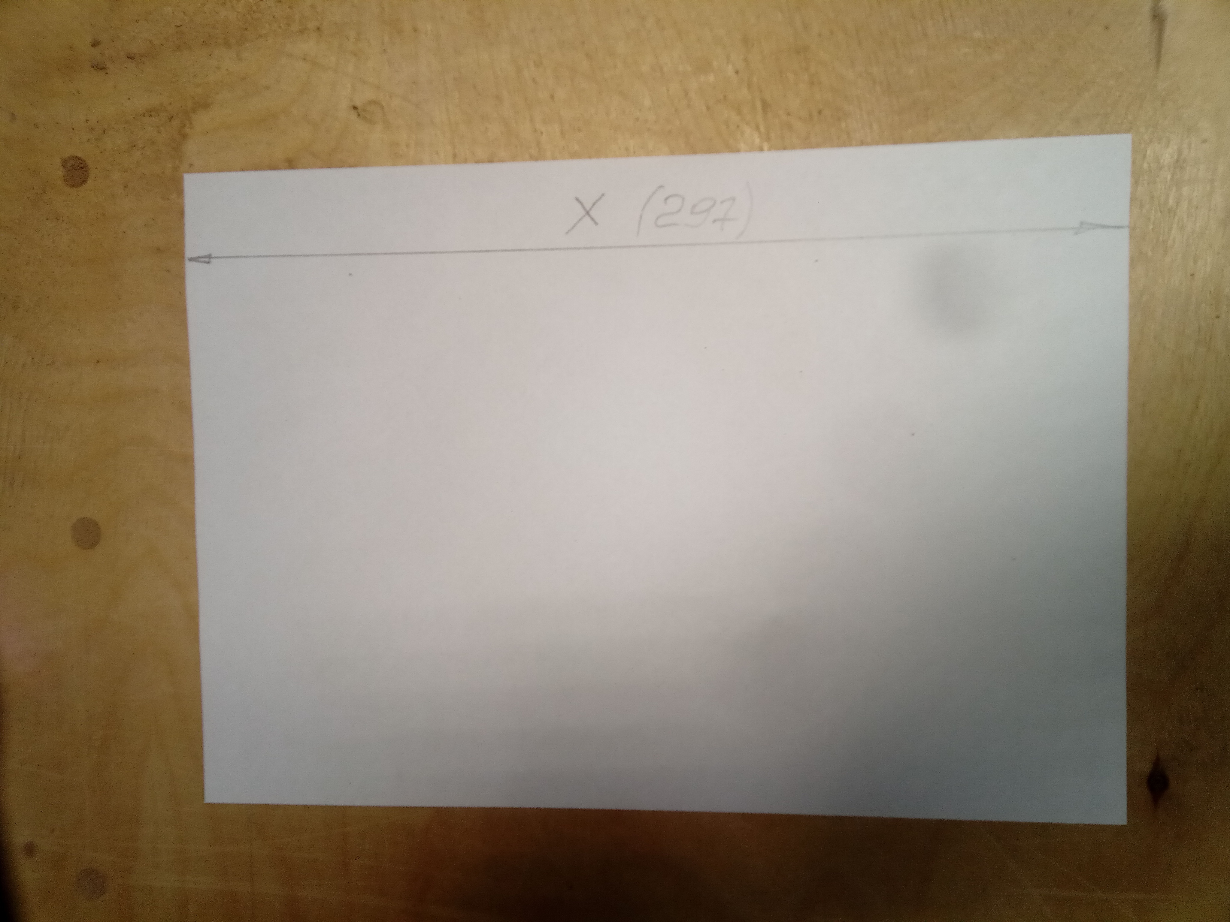

Прямоугольник(в данном случае лист А4) с размером по х297 в плоскости нужно наложить на гнутую поверхность(намотать), чтобы размер как был 297, так и остался. Никакого обмана геометрии.
IMG_20181011_122701.jpg (13386 просмотров) <a class='original' href='./download/file.php?id=148090&mode=view' target=_blank>Загрузить оригинал (2.51 МБ)</a>
IMG_20181011_122123.jpg (13386 просмотров) <a class='original' href='./download/file.php?id=148091&mode=view' target=_blank>Загрузить оригинал (2.81 МБ)</a>

Enot_1 писал(а):чтобы размер как был 297, так и остался. Никакого обмана геометрии.
так он и останется между конечными точками 297, изменится длина линии их соединяющий. Проекция ведь прямоугольная? Я видео специальн оприкрепил, там чётко показано что если смотреть в направлении проекции контур остаётся неизменным но если .

michael-yurov писал(а):Люди сотни лет пытаются придумать, как лучше спроецировать сферическую поверхность на плоскость, чтобы карту на бумаге нарисовать
Это совершенно не-то, мне хватило 3 секунды перенести лист А4 на кривую поверхность без малейшего сомнения это не так и трудно в "реале" про шар - это не то. .
Как это и чем сделать в виртуале?

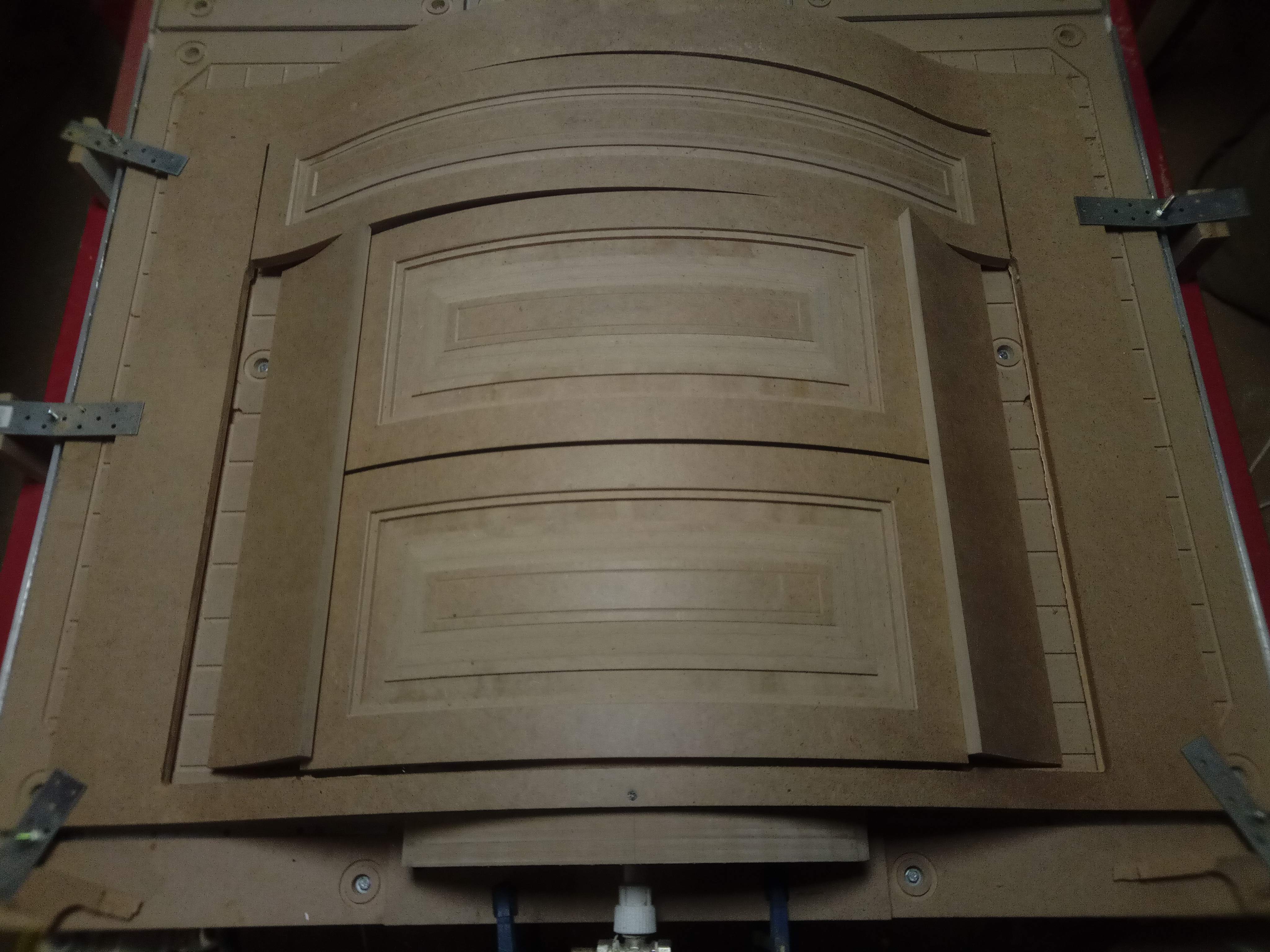

IMG_20171129_153648.jpg (13353 просмотра) <a class='original' href='./download/file.php?id=148093&mode=view' target=_blank>Загрузить оригинал (3.87 МБ)</a>
, и-то, если достаточно свободного времени, но на более сложных рисунках и более разнорадиусных поверхностях - нафиг...

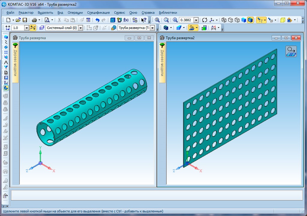

В том и смысл гнутых фасадов - сделать что-то сложное, что другие не могут. Только в этом их ценность.
Я в Компасе работаю. Первое что приходит на ум - использовать инструменты работы с листовыми моделями.
Там можно легко работать как с разверткой, так и с согнутой деталью.
44715443.jpg (13304 просмотра) <a class='original' href='./download/file.php?id=148097&mode=view' target=_blank>Загрузить оригинал (188.83 КБ)</a>

michael-yurov писал(а):Там можно легко работать как с разверткой, так и с согнутой деталью.
Очень близко.
Пару вопросов, тк компас мне не знаком :
1.Форма листовых моделей может быть любой, те можно ли её задать вдоль сплайна - например S-образной?
2. Можно ли привязать вектора к этой модели и по "теории"
niksooon писал(а):поступить от обратного- разместить вектора на плоскости,и только затем эту плоскость(поверхность) изогнуть(деформировать)
? Или с изогнутой моделью работать как с разверткой, затем из гнутой извлечь линии?
Re: Согнуть вектора, подскажите софт.
Enot_1 писал(а):1.Форма листовых моделей может быть любой, те можно ли её задать вдоль сплайна - например S-образной?
то что можно по любым радиусам гнуть сложные формы - это точно. По кривым - не уверен. Может быть проблема с несовпадением длины этой кривой и детали после изгиба.
В конце концов S-образную кривую можно и из радиусов собрать.
Enot_1 писал(а):2. Можно ли привязать вектора к этой модели и по "теории"
Я так понимаю, вопрос совсем не про векторы?
Может быть можно и с двумерным эскизом работать на гнутой поверхности. Но я плохо себе это представляю, как это может происходить в реальности.
Работать с двумерным эскизом на плоскости, конечно, можно. Согнуть его потом как листовую деталь - наверное, тоже можно. Но я таког о не делал.
Все же этот инструмент для работы с листовыми моделями и их развертками, как с 3d объектами, имеющими некоторую толщину.
Работать можно переключаясь между согнутой моделью и ее плоской разверткой
П.С. на счет "легко работать" я, наверное, погорячился. Не очень легко.
