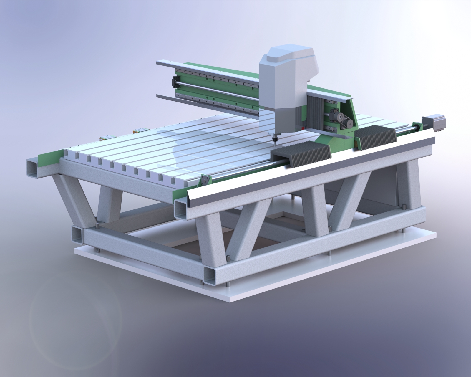

Внес некоторые изменения в конструкцию оси Z:
1. Расширил площадку крепления кареток перемещения по оси X - у меня это портальные рельсы, чтоб не путаться.
тем самым прикрыл выступающие части кареток с боков. Сейчас ширина плиты 220мм
2. Соответственно такой же ширины и плита на которой рельсы оси Z. Для того чтобы спрятать под кожух и разместить там трубки охлаждения, кабели, концевики и прочее.
так расположил концевики (4469 просмотров) <a class='original' href='./download/file.php?id=148230&mode=view' target=_blank>Загрузить оригинал (283.11 КБ)</a>
3. Вопрос сразу по резиновым бамперам для "ограничения от слета с рельс". Нужно ставить?
4.Теперь по смазке. Я учел вариант с дополнительными картриджами. Поищу, посмотрю - где что есть. Пока вариант "на вырост".
Можно ли сделать так? каретки внутрь дюзами, потом через отверстие в плите (на штатные дюзы хивина) пропустить два шланга, на выходе с плиты тройник - дальше уже сквозь кожух защиты и в змейку. Штатные штуцеры позволяют вести смазку через магистраль? или там клапан под шприц только заточен?
отверстия в плите между каретками (4469 просмотров) <a class='original' href='./download/file.php?id=148232&mode=view' target=_blank>Загрузить оригинал (278.46 КБ)</a>
0048.JPG (4469 просмотров) <a class='original' href='./download/file.php?id=148233&mode=view' target=_blank>Загрузить оригинал (133.17 КБ)</a>
5. Смазка гайки ШВП через отверстие в юбке (более широкой части гайки) сбоку, не по центру которое, с резьбой?
Штуцер будет смотреть в сторону отверстия.
Вывод аналогично наружу за плиту
0046.JPG (4469 просмотров) <a class='original' href='./download/file.php?id=148234&mode=view' target=_blank>Загрузить оригинал (256.96 КБ)</a>
Сразу дико извиняюсь, что возможно с вопросами дилетанта. Нет сегодня времени просмотреть мануалы... и просмотреть ветки форума. Просто ответьте - верное ли направление мысли?

hmnijp писал(а):ещё у около штуцеров выфрезеровано в плоскость с каретками (у меня в боковые отверстия вкручены) тк то что каретки углублены - мешает им вкручиваться. дырку там-же видно.
В "родные" штуцеры шланги подключить нельзя? Они только под шприц?
hmnijp
Сообщения: 1553
Репутация: 542
Откуда: Ульяновск
Re: Фрезер по дереву...алюм.сплавам, с полем 1300х1000х100
Сообщение hmnijp »
родные только под шприц.
если так сразу вытянуть - через дырку - выбирайте конкретно какие-то штуцера, чтоб поместились, а так-же смотрите что шланг маслостойкий довольно твердый.
По поводу смазки картриджами - с одной стороны неплохо, но с другой стороны цена в сумме такая-же как и маслонасос с системой.
если работать с деревом, и защита не полная - они не подойдут - там мелкая пыль которая отлично коксуется с маслом, и система больше чтобы эту дрянь из кареток выдавливать, а не просто смазывать слегка.
По коммутации - учтите что в гайку надо больше качать чем в кареты, для этого ставят распределители с краниками.
датчики ставьте "на проход" - чтобы не сносить их при торможении или перебегах. так-же возможно что им массы железа в зоне не хватит для срабатывания, если флажки из жести.
себе на хоум через отверстия в плите вкрутил lj8a3 чтобы он срабатывал на саму гайку швп в нужном месте, а концевик просто на большой болтик.
по упорам - на Z стоит в нижнем положении пластиковый, в который упирается гайка - чтобы шпиндель не упал с оси вниз. вверх ограничен самой опорой. По другим осям желательно так-же ограничить, чтобы с рельс не съехал и потом не ползать собирая шарики. Возможно это даже надежнее концевиков. Тут скорее защита от дурака на первое время. Бывает софт лимиты отключаю чтоб почистить, а потом с пульта можно и лишнего крутануть по привычке. В принципе настроенный станок никуда не должен уезжать. и многие без концевиков работают.

Верхнюю часть (пока только верхнюю!) усилил вдоль трубой 100х50х6мм, так же сделал укосины из них.
Думаю для основания под стол будет достаточно.
0051.JPG (4228 просмотров) <a class='original' href='./download/file.php?id=148728&mode=view' target=_blank>Загрузить оригинал (321.16 КБ)</a>
Выше пирог стола, попытался сделать с применением С-образного профиля Фмшер. Но взял сильно крупный, и теперь пирог высоко к шпинделю.
Применил 40х38, где 40мм высота. Надо во первых применять с нержавейки! Так ведь? Мне же металлом заниматься. Оцинковке капец же будет?
примерно стол так выглядит (4228 просмотров) <a class='original' href='./download/file.php?id=148729&mode=view' target=_blank>Загрузить оригинал (809.5 КБ)</a>
Но в случае такого пирога, то этими рельсами пользоваться только для зажима древесины и прочего мягкого.
Тут или применить более низкий профиль, типа 27/18, с высотой 18 мм, или уже думать про стол с алюминия. Даже пока не знаю что будет лучше в соотношении цена-качество.
подложку под направляшки допустим если положить на раму текстолит или акрил. Проточить канавки под "Фишеры", чтобы уже они встали ровно в плоскости.
между фишерами тоже текстолит или акрил.
Сверху приклеить жертвенным слоем типа жесткого пластика, и проточить канавки для крепежных болтов.
А чтобы крепить уже "тиски" или металл к примеру, то в разных местах в пазах где крепятся С=образные рельсы, просверлить в раму и нарезать резьбы.
Что думаете?
