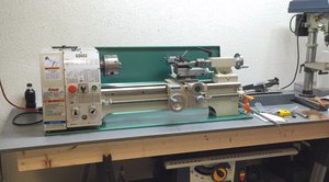

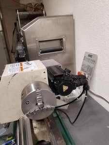

Здравствуйте уважаемые форумчане! Несколько лет назад тесть приобрел такой вот станочек 250х550:
Lathe.jpg (9893 просмотра) <a class='original' href='./download/file.php?id=147550&mode=view' target=_blank>Загрузить оригинал (557.28 КБ)</a>

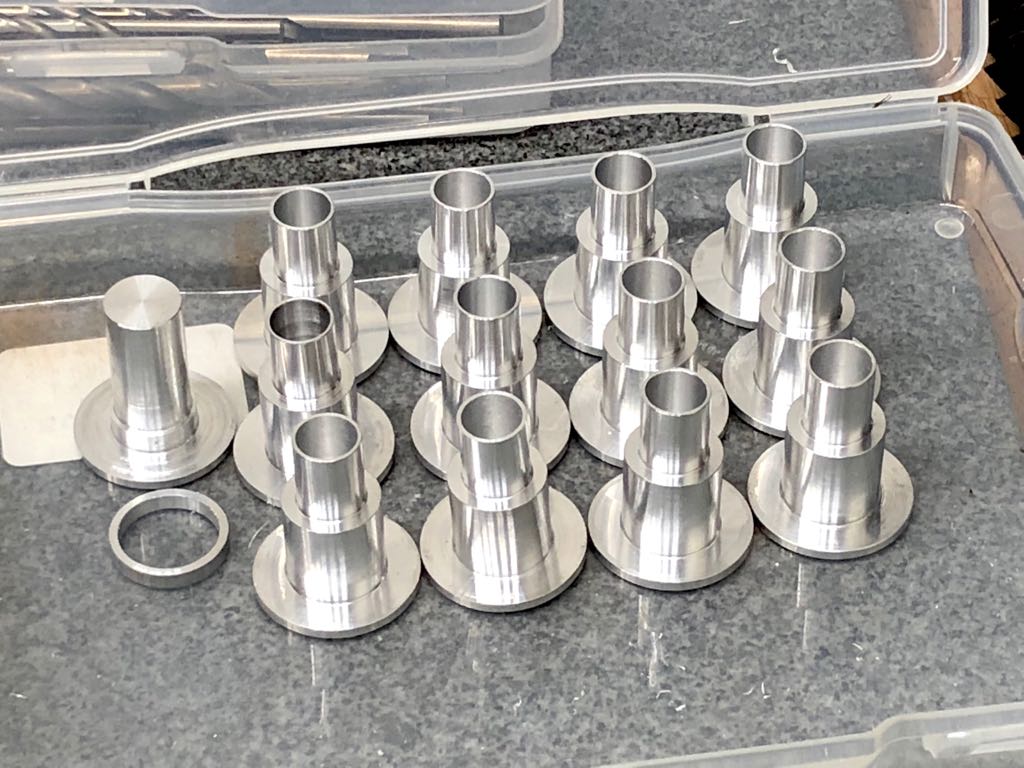

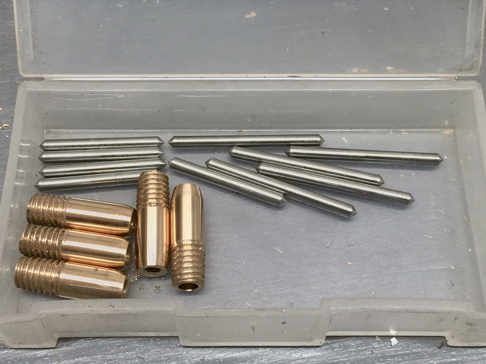

для изготовления мелочевки в опытном производстве:
parts.jpg (9893 просмотра) <a class='original' href='./download/file.php?id=147566&mode=view' target=_blank>Загрузить оригинал (553.39 КБ)</a>
parts2.jpg (9893 просмотра) <a class='original' href='./download/file.php?id=147565&mode=view' target=_blank>Загрузить оригинал (127.89 КБ)</a>

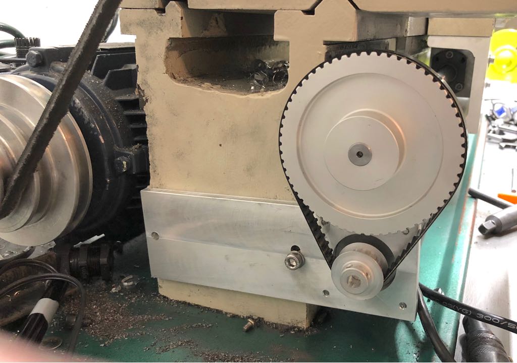

Около года назад пришла мысль отчпушить этот агрегат под LinuxCNC. Процесс получился очень творческий из-за разницы в наших с тестем взглядах и вносимых по ходу дела поправок.

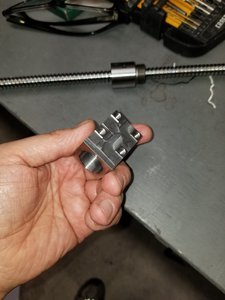

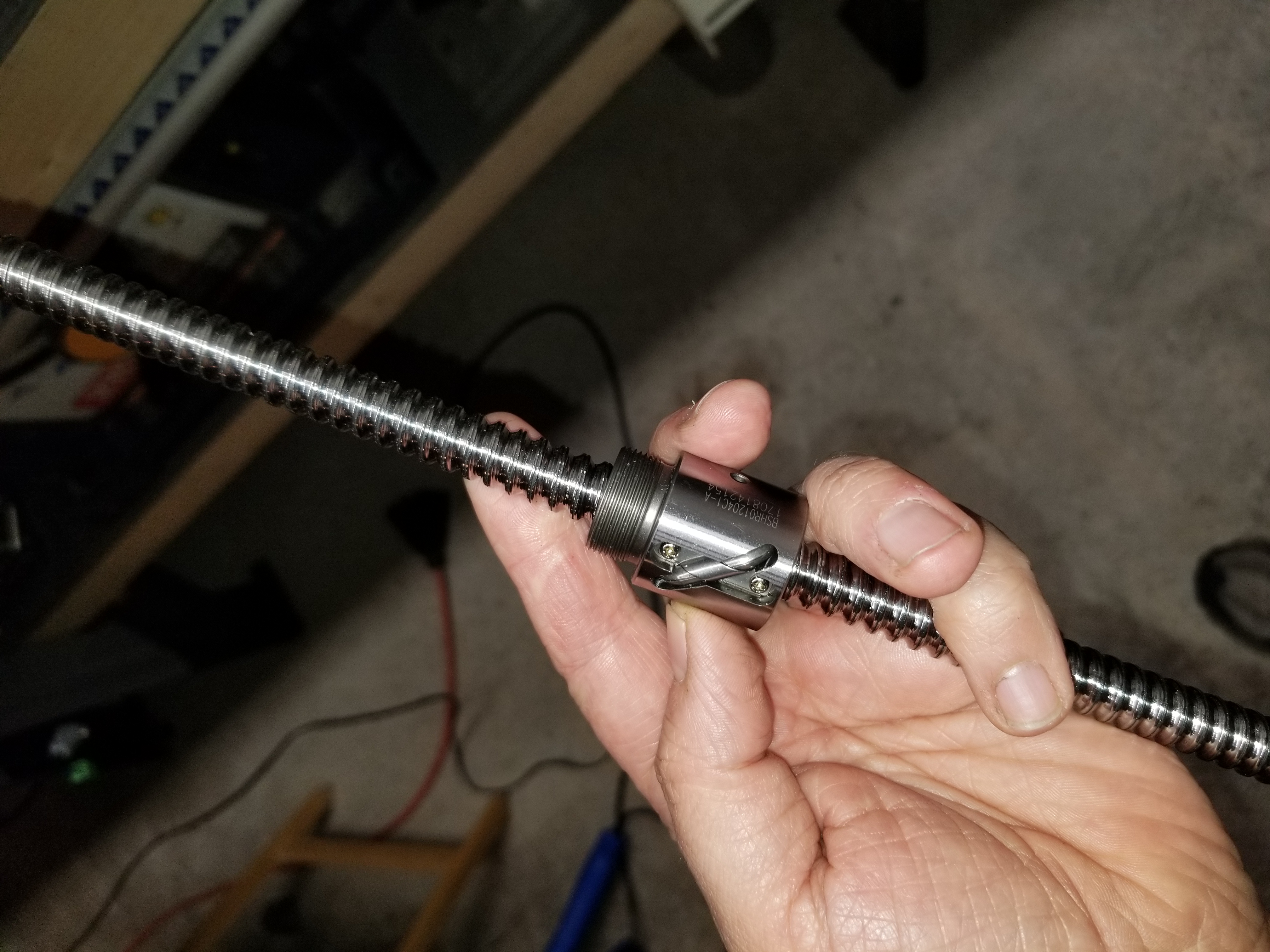

Были закуплены Mesa 5i25+7i76, leadshine BLDC серво двигатели 180вт(позже "Х" севрва была заменена на 50вт из эстетических соображений: мощности вроде хватает и компактнее получилось).
ШВП TBI DFU2505 и BSRH 01204, а также зубчатые шкивы и ремни 4:1 на Z и 2:1 на X.
IMG-20180422-WA0001.jpg (9893 просмотра) <a class='original' href='./download/file.php?id=147554&mode=view' target=_blank>Загрузить оригинал (90.99 КБ)</a>
IMG-20180822-WA0001.jpg (9893 просмотра) <a class='original' href='./download/file.php?id=147553&mode=view' target=_blank>Загрузить оригинал (104.1 КБ)</a>

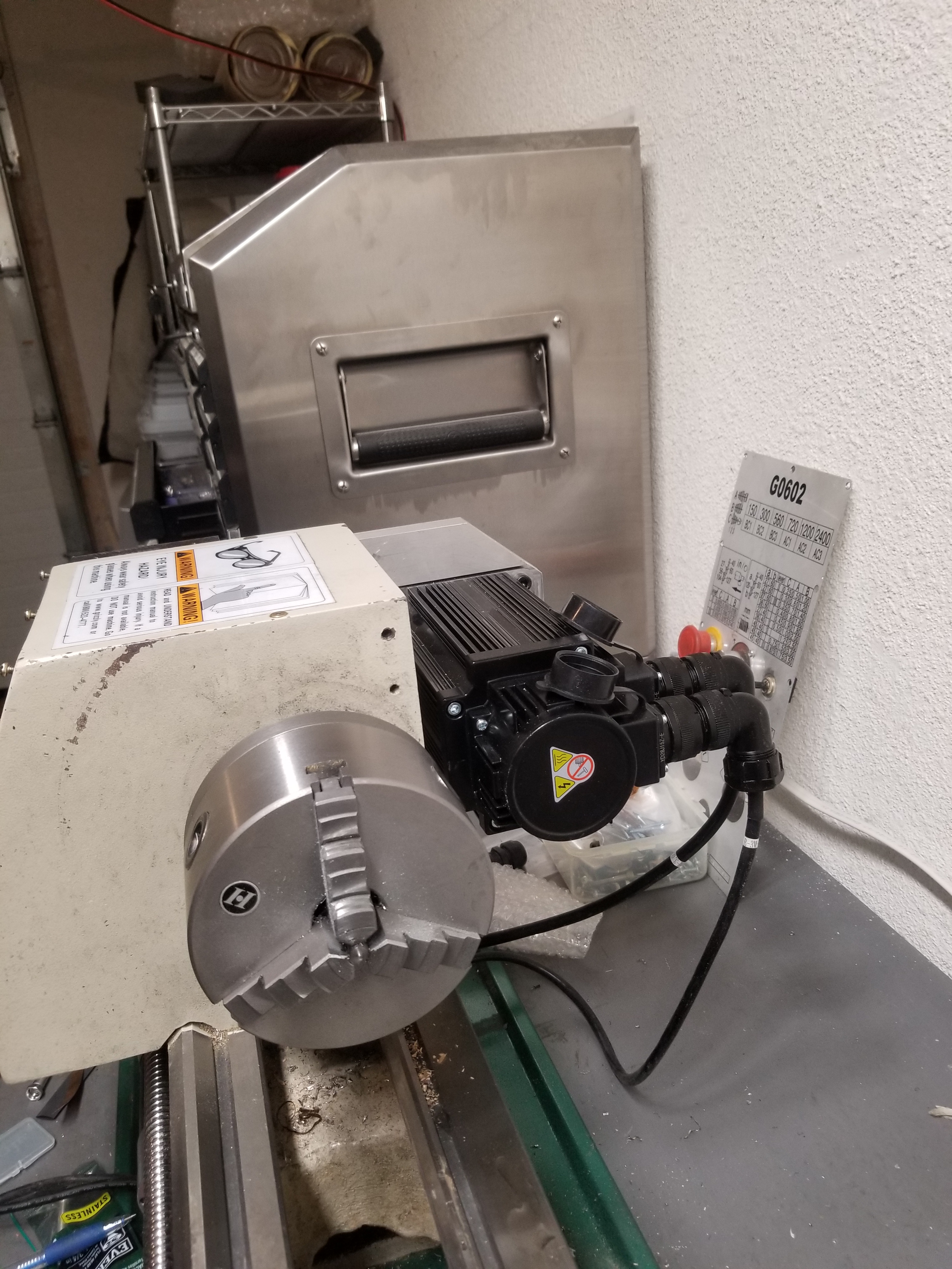

На шпинделе уже стоял .75квт асинхронник с частотником, но я купил китайскую серву 1.8квт для другого проекта. К сожалению, тесть был дома, когда пришла посылка. В результате серва досталась ему
20180527_170442.jpg (9893 просмотра) <a class='original' href='./download/file.php?id=147555&mode=view' target=_blank>Загрузить оригинал (3.45 МБ)</a>

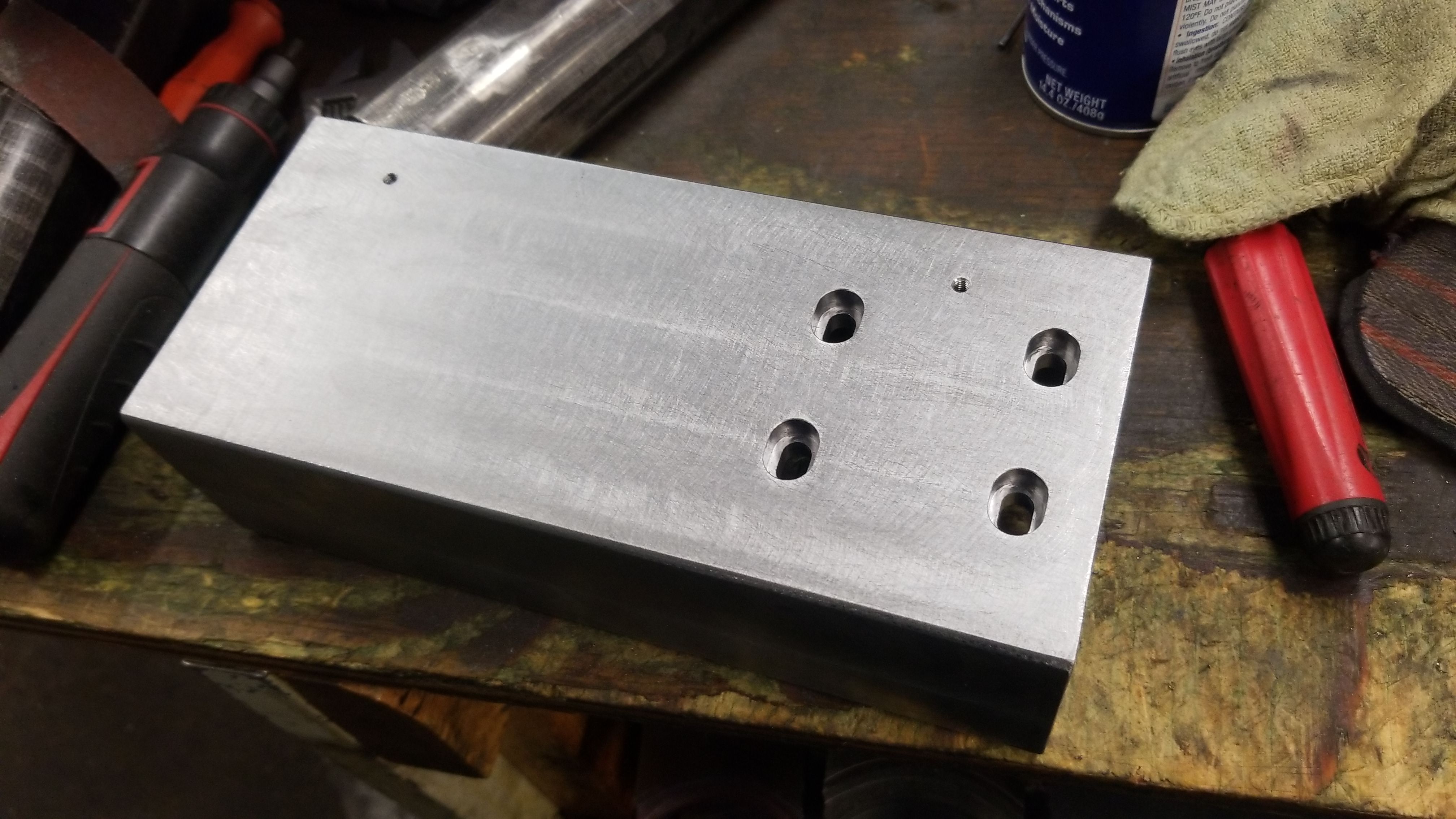

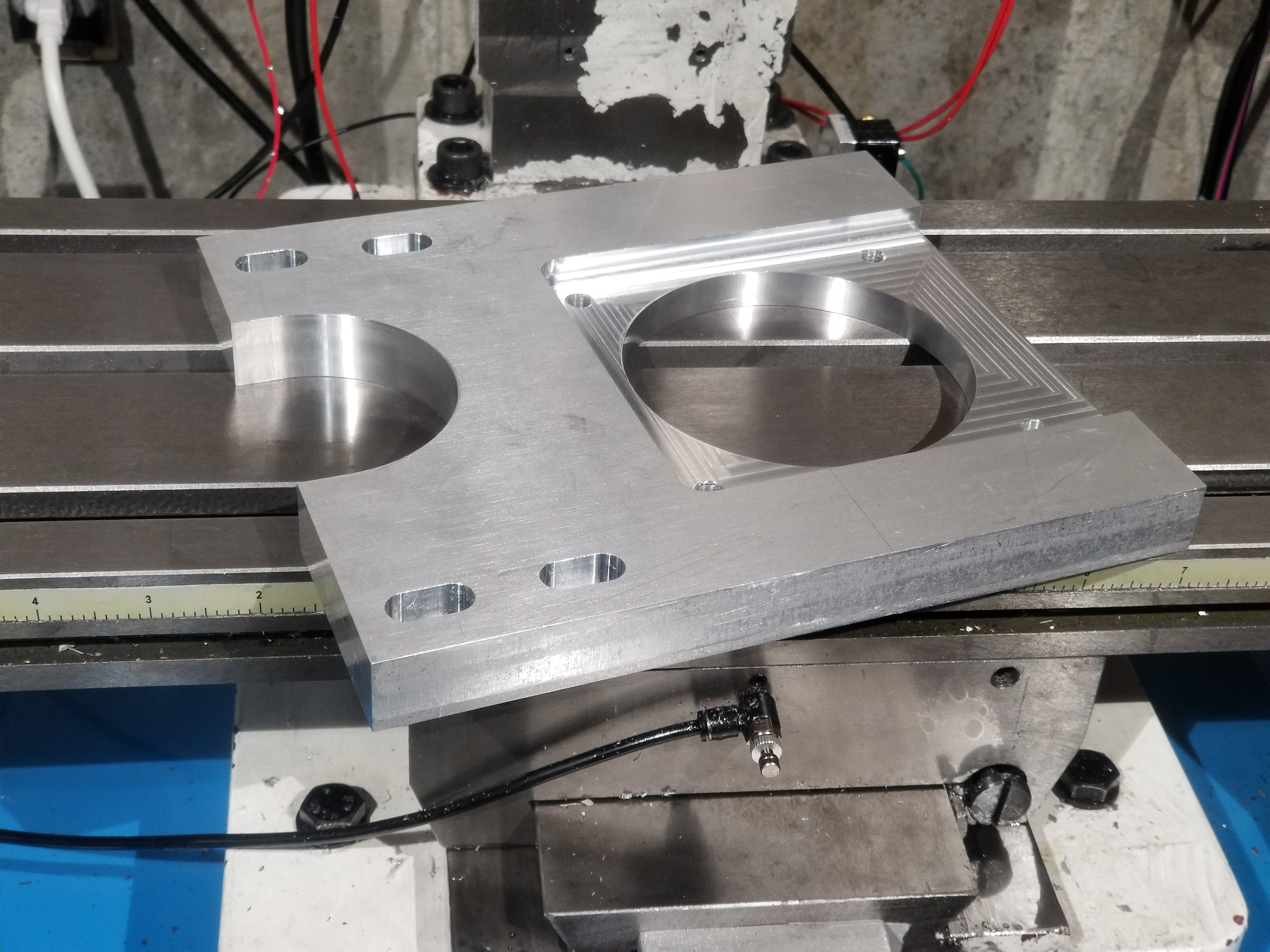

Моторная плита:
20180513_082241.jpg (9893 просмотра) <a class='original' href='./download/file.php?id=147556&mode=view' target=_blank>Загрузить оригинал (3.5 МБ)</a>

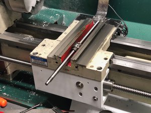

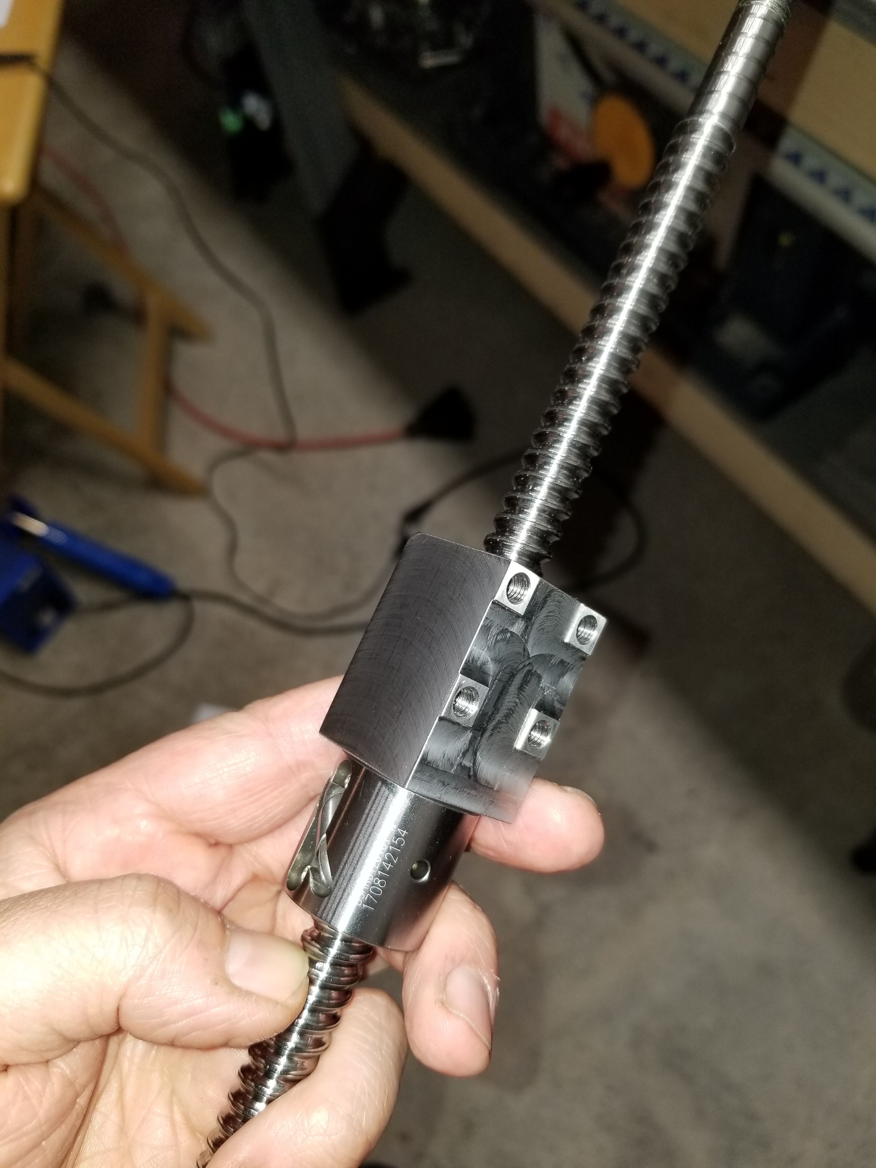

Винт на поперечную:
20180614_182254.jpg (9893 просмотра) <a class='original' href='./download/file.php?id=147559&mode=view' target=_blank>Загрузить оригинал (3.38 МБ)</a>
20180614_182306.jpg (9893 просмотра) <a class='original' href='./download/file.php?id=147558&mode=view' target=_blank>Загрузить оригинал (3.31 МБ)</a>
20180614_182344.jpg (9893 просмотра) <a class='original' href='./download/file.php?id=147557&mode=view' target=_blank>Загрузить оригинал (2.83 МБ)</a>

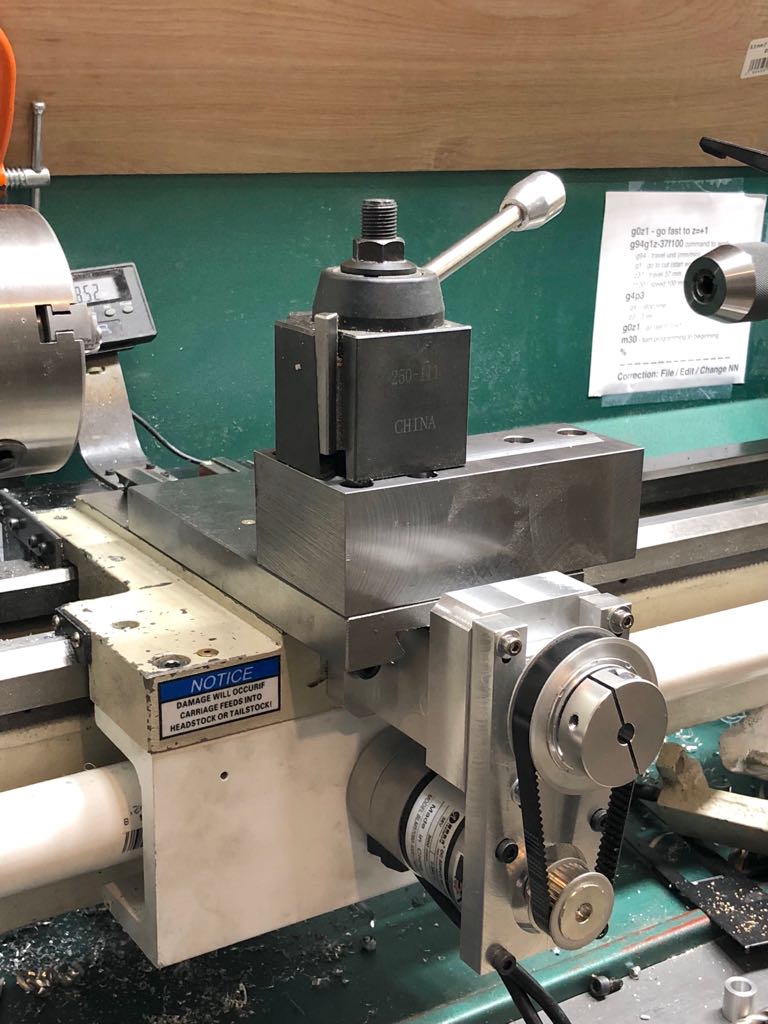

Фартук:
IMG-20180408-WA0003.jpeg (9893 просмотра) <a class='original' href='./download/file.php?id=147562&mode=view' target=_blank>Загрузить оригинал (1.04 МБ)</a>
IMG-20180409-WA0000.jpeg (9893 просмотра) <a class='original' href='./download/file.php?id=147561&mode=view' target=_blank>Загрузить оригинал (878.25 КБ)</a>
IMG-20180413-WA0002.jpg (9893 просмотра) <a class='original' href='./download/file.php?id=147560&mode=view' target=_blank>Загрузить оригинал (111.86 КБ)</a>

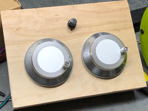

Механика почти закончена, основной затык у нас по электронике: полгода не мог заставить крутиться движки от штурвальчиков: купил 5ти вольтовые, пока от отдельного БП не запитал, ничего не работало.
Черновой вариант пульта:
MPG.jpg (9893 просмотра) <a class='original' href='./download/file.php?id=147564&mode=view' target=_blank>Загрузить оригинал (82.48 КБ)</a>
Корпус будет посимпатичней и кнопочки Старт-Пауза хочу добавить.
Большим сюрпризом для меня стало осознание того, что 0-10в и +/-10в это разные вещи и я не понимаю как подключить шпиндельную серву к 7i76. Можно ли это сделать с помощью 7i77 или 7i87? Буду рад любым мыслям.

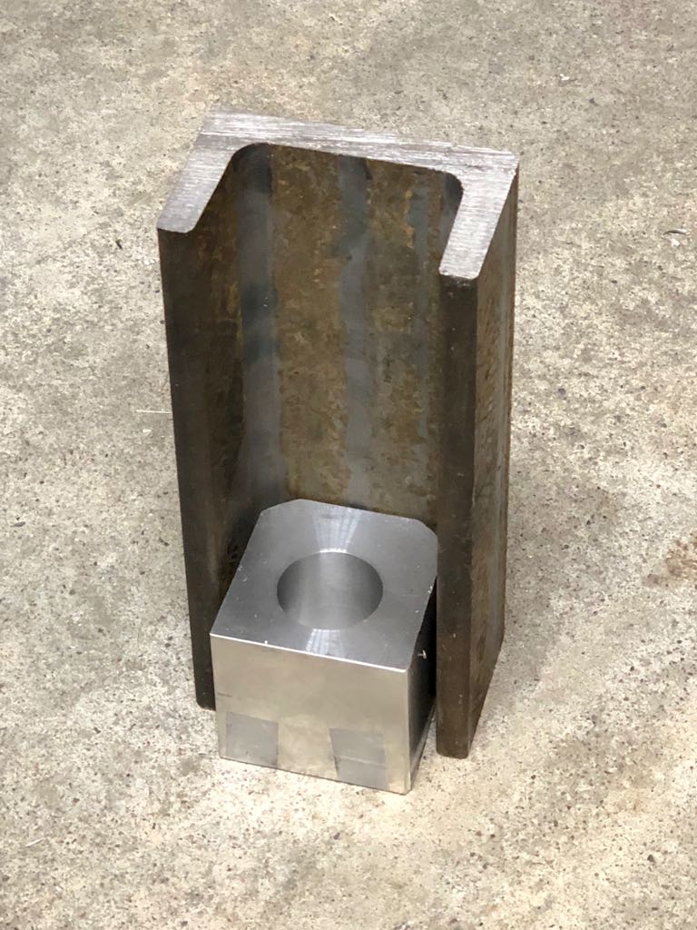

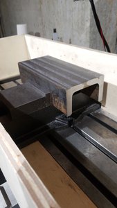

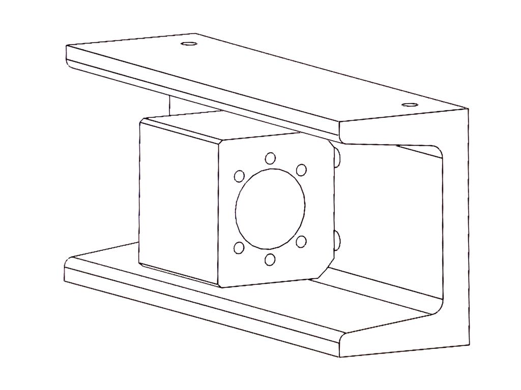

Судя по всему это обычный швеллер :hehehe:
AlekseySP
Сообщения: 121
Зарегистрирован: 28 дек 2016, 03:25
Репутация: 32
Re: Модернизация китайского хоббийного токарного
Сообщение AlekseySP »
Да, обычный швеллер
IMG-20180330-WA0002.jpg (9815 просмотров) <a class='original' href='./download/file.php?id=147594&mode=view' target=_blank>Загрузить оригинал (50.27 КБ)</a>
IMG-20180406-WA0004.jpg (9815 просмотров) <a class='original' href='./download/file.php?id=147595&mode=view' target=_blank>Загрузить оригинал (140.03 КБ)</a>
