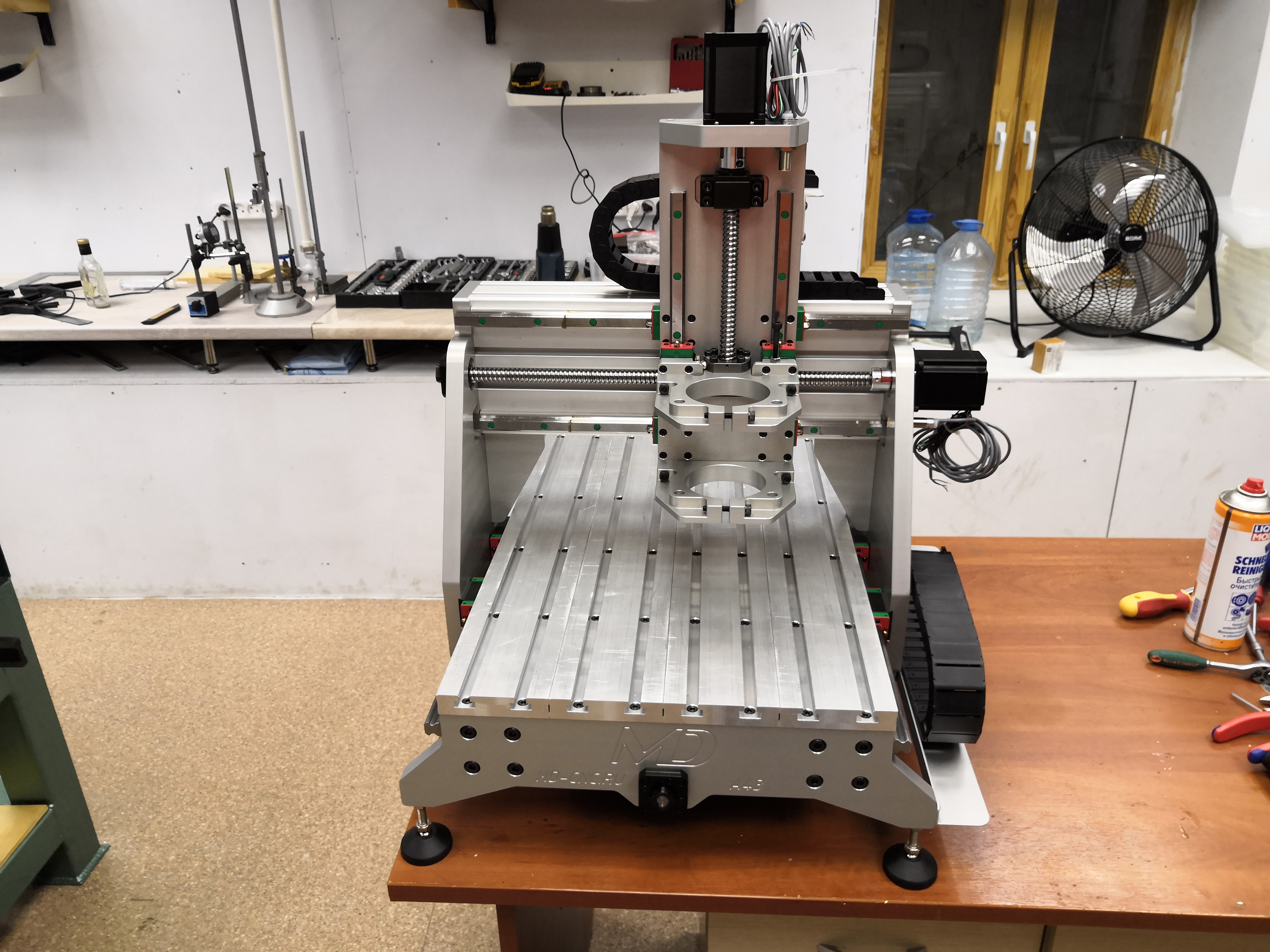

Макс, из опыта эксплуатации хочу кое-чем поделиться:
Стойки портала под станком обвязываются плитой (Ваш Кэп). Так вот на этой плите как раз возле кареток, скапливается стружка. Я, благо, заметил это вовремя :) и не успел поймать клин.
Но каретка уже знатно хлебала ту стружку. На балки, которые образуют станину нужно как-то закрепить два небольших флажка из алюминиевого уголка, которые бы стряхивали львиную долю той стружки.
Хотя, я этот нюанс оставлю на твоё конструкторское усмотрение. Но решить проблему надо бы.
Сообщения: 13713
Re: 400х300х100 открытый проект
В новом проекте стол идет до стоек портала с зазором 1мм потому должно меньше лететь. А так этож станок без защиты потому лететь будет во все щели и надо все пылесосить чистить как и на любом подобном станке.

frezeryga писал(а):пылесосить чистить
Мне пришлось изобретать насадку :)
Короче, я по себе знаю, обраная связь от пользователей - это важный момент разработки любого проекта.
Моё дело поделиться, там сам разбирайся. Станок - огонь!)
Вот тебе ещё отзыв :D
Сообщения: 13713
Но клин по идее недолжно вызвать никак.

frezeryga писал(а):стол идет до стоек портала с зазором 1мм
хоть 0,5 мм, все равно лететь будет)))
Сообщения: 13713
Ну тут ничего не поделаеш. Примитивный станок со всеми вытекающими.
