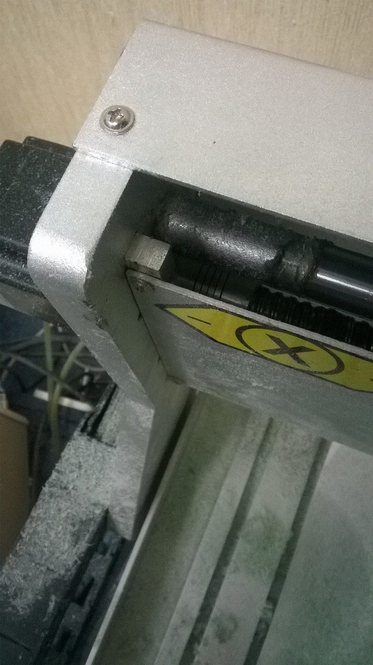

На счет грохота. Раньше был станок там вала ШВП держался на подшипниках, а демпер крепился наруже и к нему через проставки уже сам мотор шаговый. А тут, обратите внимание, демпфер внутри, получается что вал закреплен не жестко и есть люфт за счет этого - вот и грохот ,я не прав?

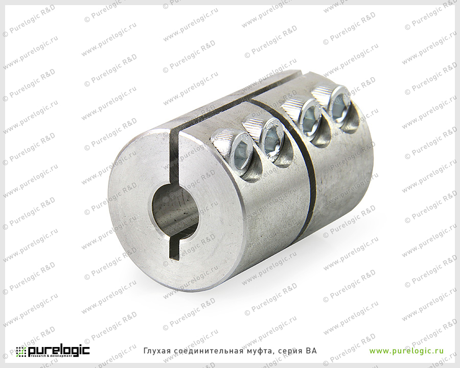

jeweler-tlt писал(а):получается что вал закреплен не жестко и есть люфт за счет этого - вот и грохот ,я не прав?
Самое простое помазать гайки и заменить муфту на жосткую. У меня на подобном станке стоит жосткая. Стоит не дорого.

Гайки, имеете ввиду вал ШВП? Как правильно называется. покупали отдельно или была уже жесткая? Если покупали, где приобретали?

И она вроде как должная гасить резкие остановки? А если цельная есть изменения в качестве резки?

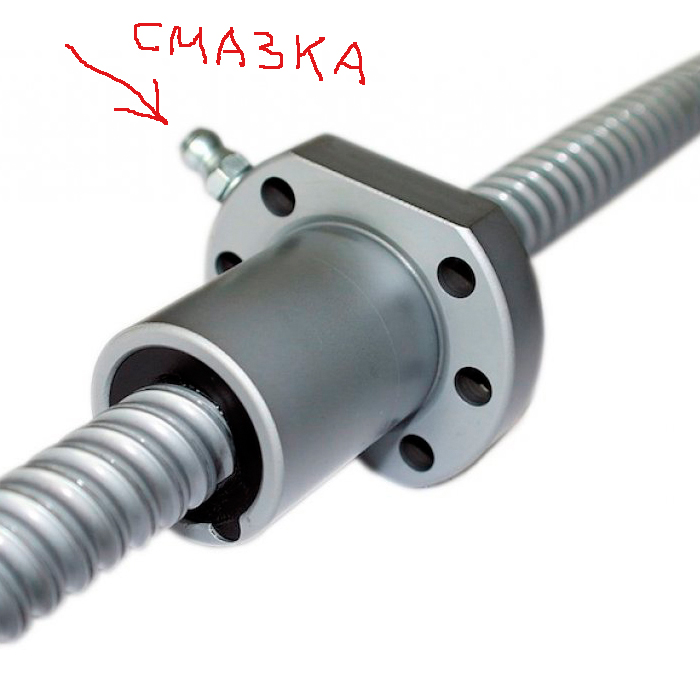

jeweler-tlt писал(а):Гайки, имеете ввиду вал ШВП?
Яж писал, винты мазать бесполезно. Надо натолкать смазки внутрь гайки через отверстие

jeweler-tlt писал(а):Если покупали, где приобретали?
Уже была на станке. Купить можно тут или в любой другой конторе по ЧПУ деталям.
https://cnc-tehnologi.ru/zhestkie-soedinitelnye-mufty
jeweler-tlt писал(а):А если цельная есть изменения в качестве резки?
С жосткой муфтой точнее.

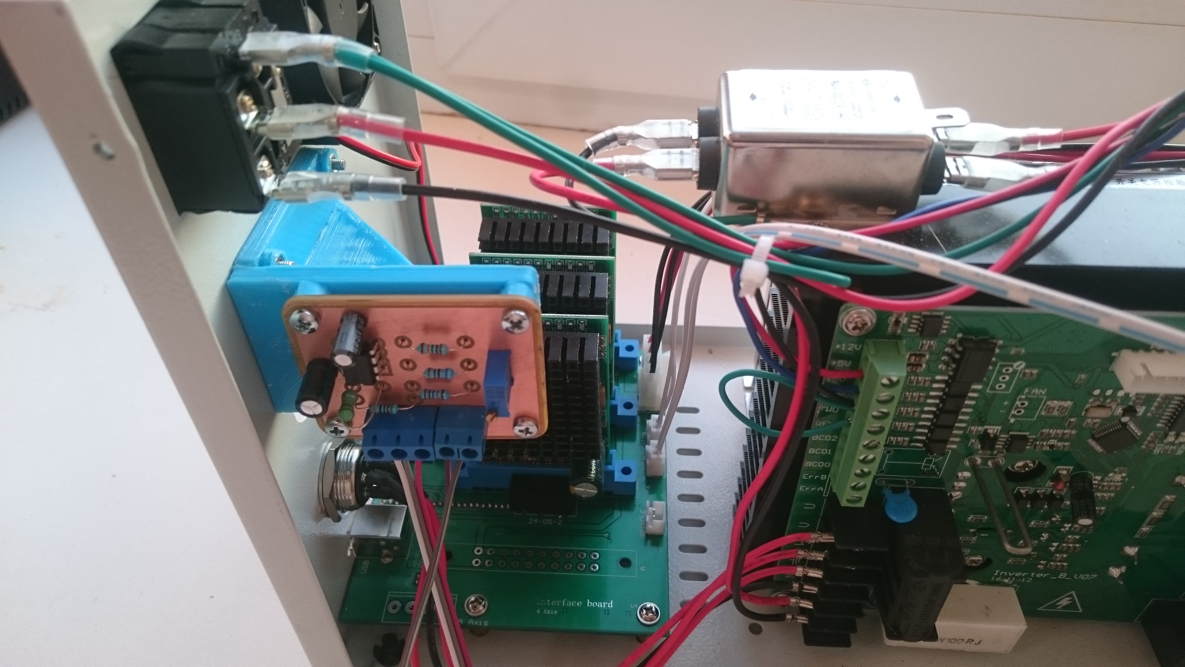

Уважаемый, Артем. У вас ЧПУ подключается через USB или через LPT?
Если через USB, то про экранировку можно не беспокоиться, шумы шпинделя никак не могут помешать на работу драйверов ШД.
У меня такой же как у вас станок, сам разбираюсь с ним. Но у меня проблемы с софтом, китаец выслал софт только на LPT, а у меня USB.
Проблема пропусков вижу несколько:
1. на фото видно, что модули драйверов ШД у вас не воткнуты до конца - возможен плохой контакт.
2. Пропуски - это проблема скорее всего перегрузка по току.
У меня на одном из драйверов ШД был приклеен радиатор с перекосом и эта ось некорректно работала на большой скорости перемещения.

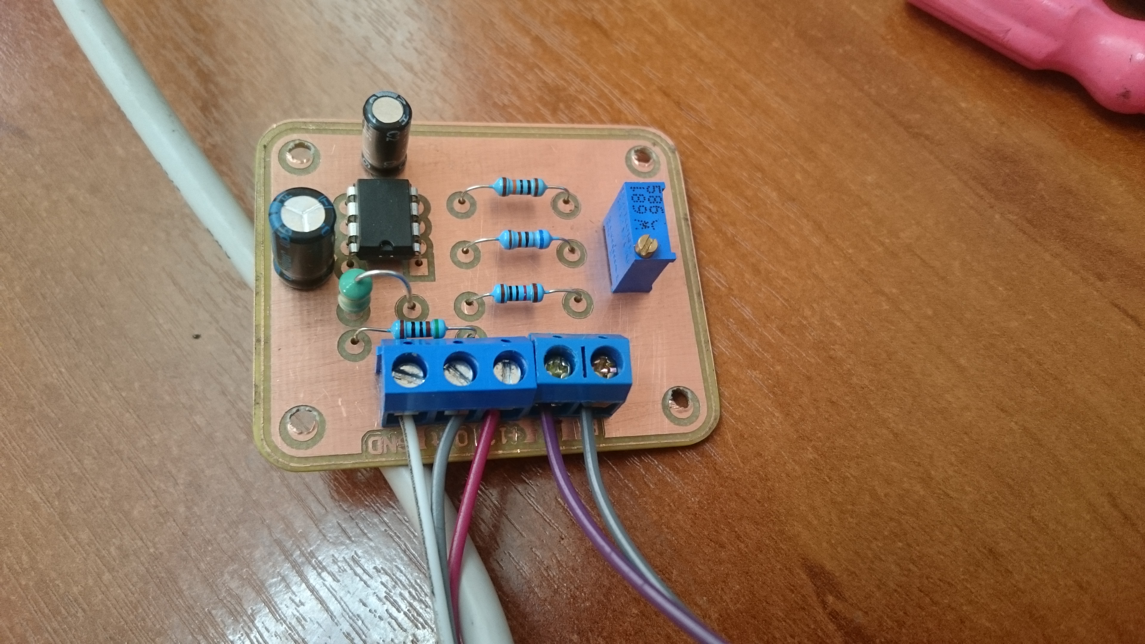

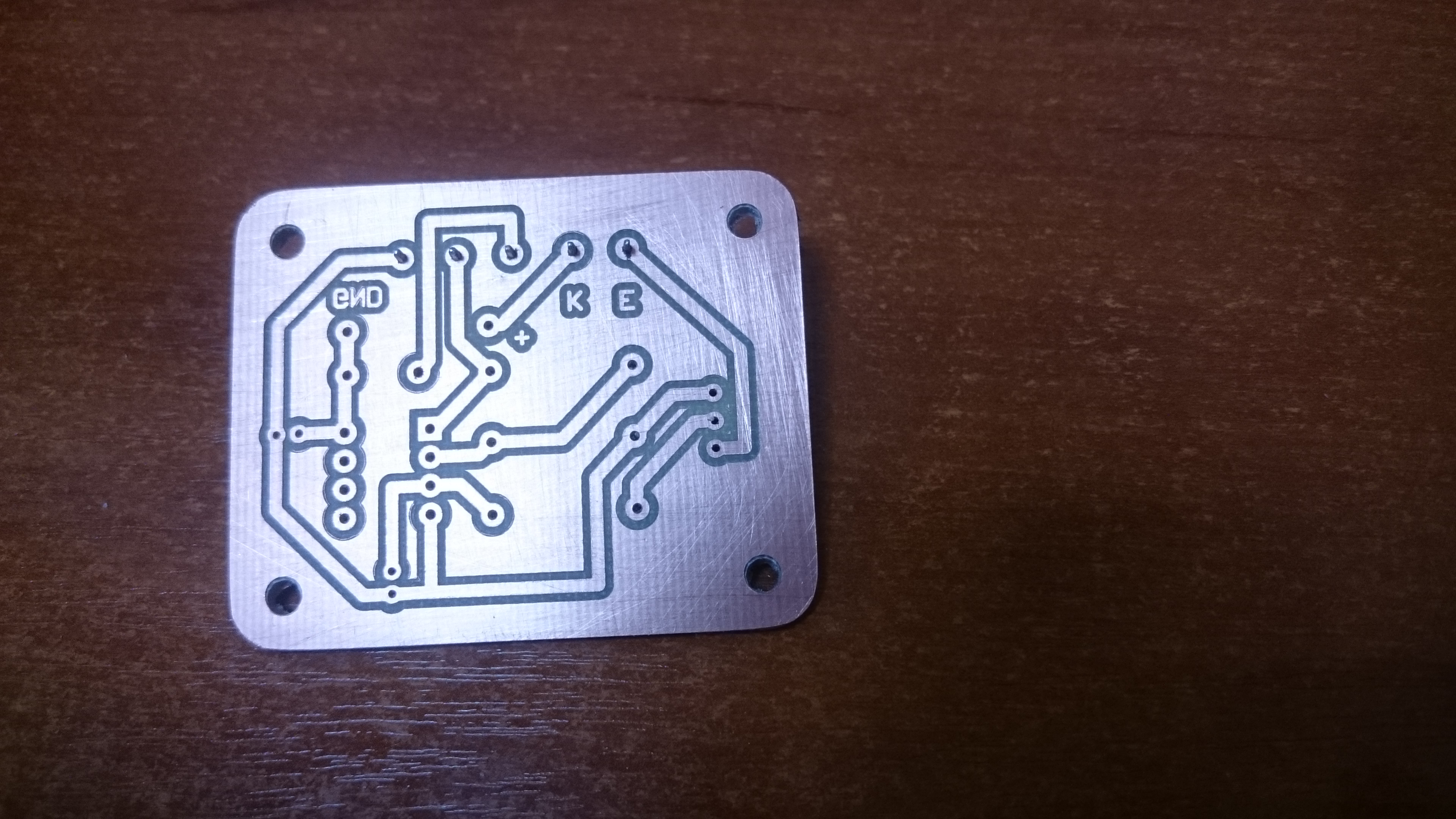

зы. Кстати, я добавил на контроллер небольшую схему управления шпинделем из Mach3

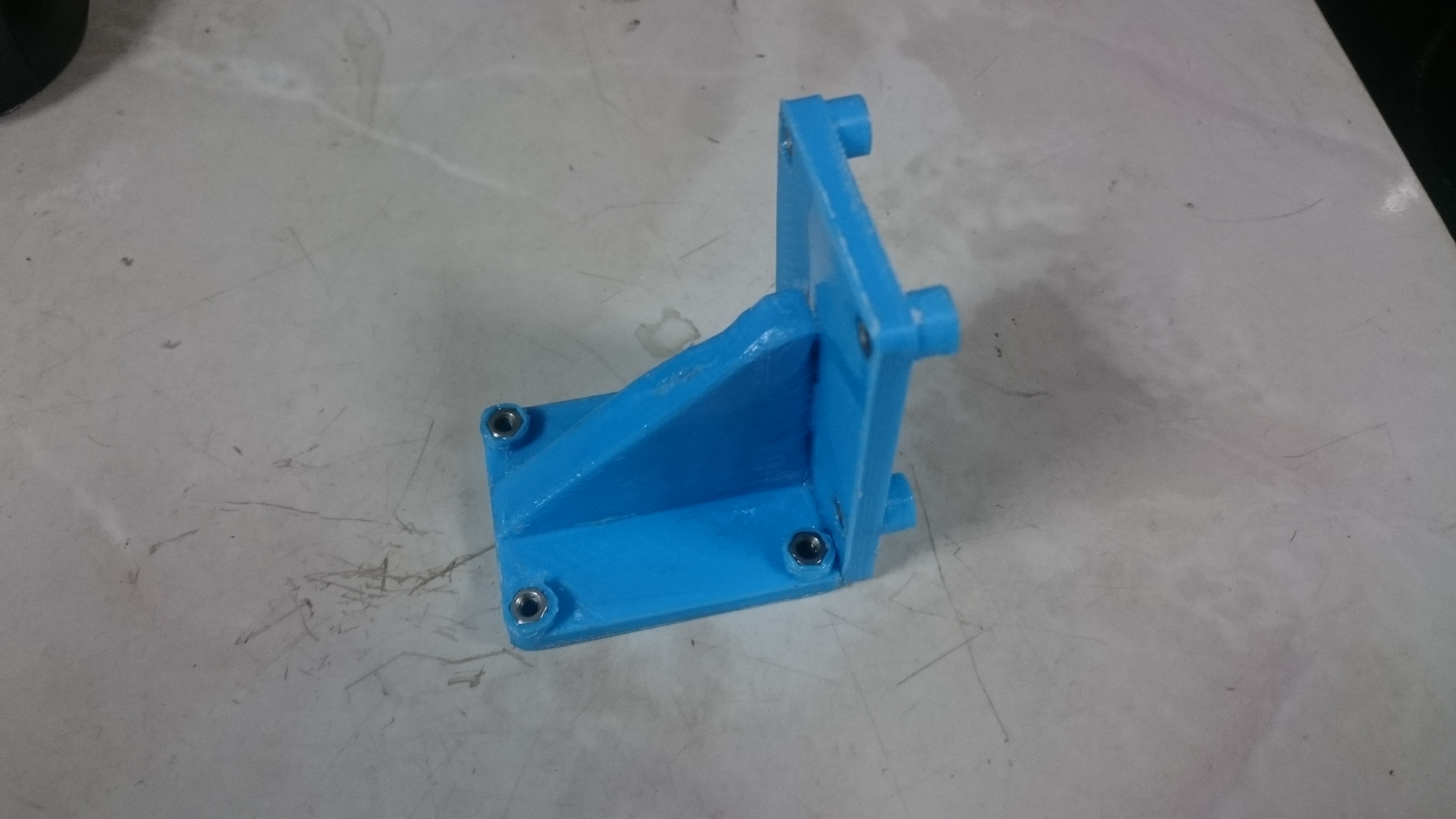

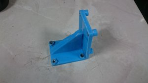

Управление шпинделем
2018-06-30 00-41-05.JPG (3457 просмотров) <a class='original' href='./download/file.php?id=147911&mode=view' target=_blank>Загрузить оригинал (2.88 МБ)</a>
2018-06-30 12-49-12.JPG (3457 просмотров) <a class='original' href='./download/file.php?id=147912&mode=view' target=_blank>Загрузить оригинал (3.18 МБ)</a>
2018-06-30 20-49-43.JPG (3457 просмотров) <a class='original' href='./download/file.php?id=147913&mode=view' target=_blank>Загрузить оригинал (2.62 МБ)</a>
2018-06-30 21-15-30.JPG (3457 просмотров) <a class='original' href='./download/file.php?id=147914&mode=view' target=_blank>Загрузить оригинал (2.7 МБ)</a>
