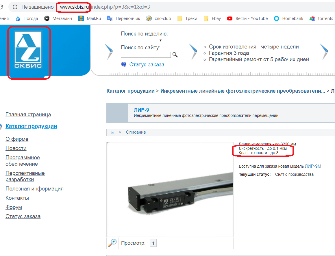

Вот так понимаю с сайта ЛИР:
01.png (3449 просмотров) <a class='original' href='./download/file.php?id=147700&mode=view' target=_blank>Загрузить оригинал (167.41 КБ)</a>
Если не понятно, то ЛИР линейки стоят 2500баксов с твоих слов(не понятно за сколько штук, какой длиной и какой дискретностью).
То китайские дискретностью 1мкм 4шт со средней длиной 500мм + DRO мы купили за 310$. А чтобы проверить и откалибровать можно использовать лазерный интерферометр. Или его купить, или позвать и заплатить тем у кого он есть, или верить тому что написано в бАмАжке под названием сертификат за который вы кучу денеХ отвалили сами не зная того :D Каждый кузнец своего счастья.

Думаю, что один нолик лишний. Интерферометрические линейки( но лазерного интерферометра в них нет). У нас такие советские экспериментальные в шкафу лежат.

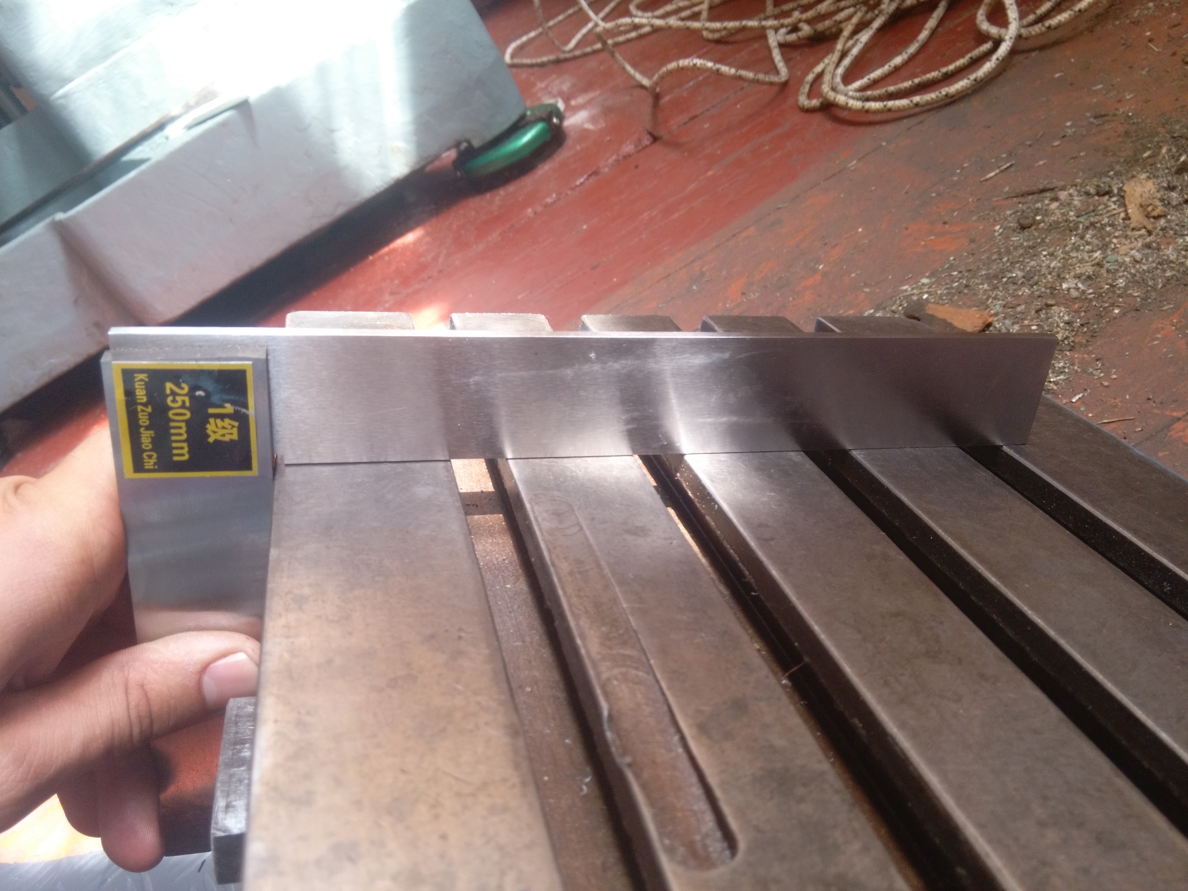

этот косяк с завода. на столе они завалили угол в другую сторону.
IMG_20180713_1109499_rewind.jpg (3318 просмотров) <a class='original' href='./download/file.php?id=147741&mode=view' target=_blank>Загрузить оригинал (3.04 МБ)</a>
оси перпендикулярны по паспорту, по горизонтальной поверхности в допуске, а вот вертикальная гуляет. и это не Ереван, это Кировский 676
