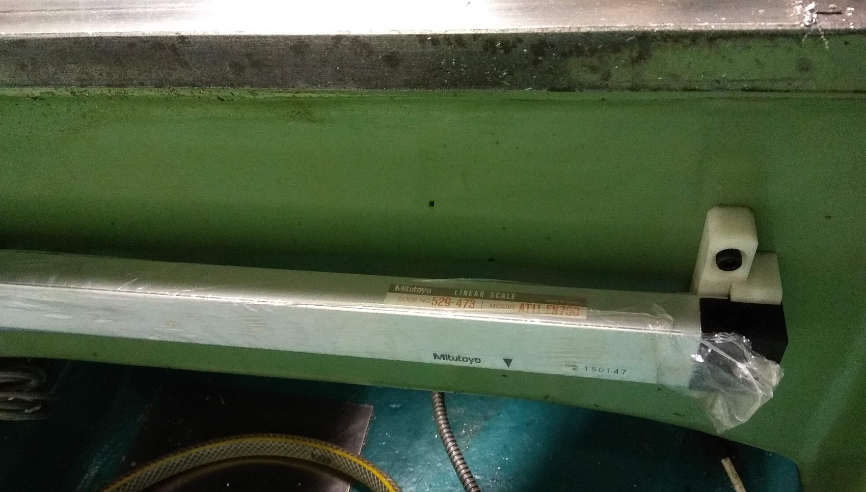

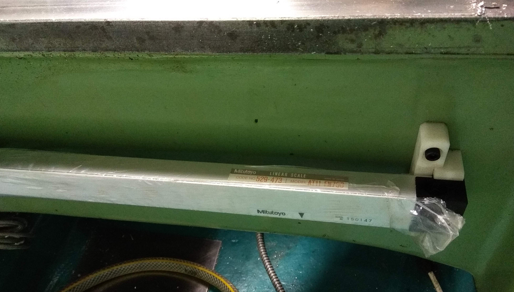

ну что в прям в самом деле.. вот так вот пойдет ??
IMG_20180925_230219.jpg (2699 просмотров) <a class='original' href='./download/file.php?id=147689&mode=view' target=_blank>Загрузить оригинал (286.63 КБ)</a>
IMG_20180925_230236.jpg (2699 просмотров) <a class='original' href='./download/file.php?id=147690&mode=view' target=_blank>Загрузить оригинал (287.76 КБ)</a>

Hanter писал(а):вот так вот пойдет ??
нет

petuchov писал(а):вот так вот пойдет ??
нет
Та что вы говорите ???? вы бы хоть допуски на микронные митутои посмотрели прежде чем рассказывать.. у класса "С" допуск 1.5 микрона на 200 мм если мой талмуд не врет... а у данной линейки 0.1 микрона на 300мм.. что на секундочку - ПОЛТОРА порядка превышает требования оборудования класса "С"... это первое.
второе - вы таки расскажите о том почему на одной петле ОС не собрать точную систему ??
И третье - поподробнее о применении управления по степ-диру в станках класса "С" расскажите.. шибко мне антересно послушать... че там, как и для каких целей используется...

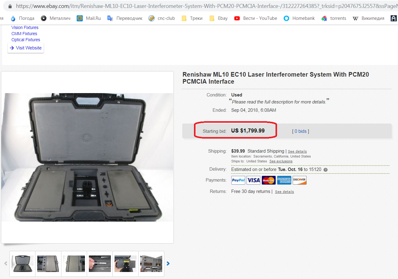

petuchov писал(а):Да и лазерный интерферометр настолько дорогая штука, что нужно штук 100 линеек китайских поставить и обкатать чтоб на разнице окупился.
Да очень дорогая штука. На евау продавался интерферометр месяца 3, так никто не купил. Цена 1800$
01.png (2619 просмотров) <a class='original' href='./download/file.php?id=147692&mode=view' target=_blank>Загрузить оригинал (400.49 КБ)</a>
А это цена что купили себе 4 линейки со средней длиной 500мм 1мкм + DRO + доставка
02.png (2619 просмотров) <a class='original' href='./download/file.php?id=147693&mode=view' target=_blank>Загрузить оригинал (72.42 КБ)</a>
То есть если купить интерферометр 1800 + 310 комплект линеек, получается 2100$. Что как бы дешевше 2500 что ты предлагал линейки. И имея на производстве интерферометр можно не только одЫн станок откалибровать ;)
Встречал объявление в России ездят с Баллбаром и интерферомером ребята обмеривают станки. Цена около 500баксов/станок. Все равно дешевше выходит вызвать людей с интерферометром ;)
