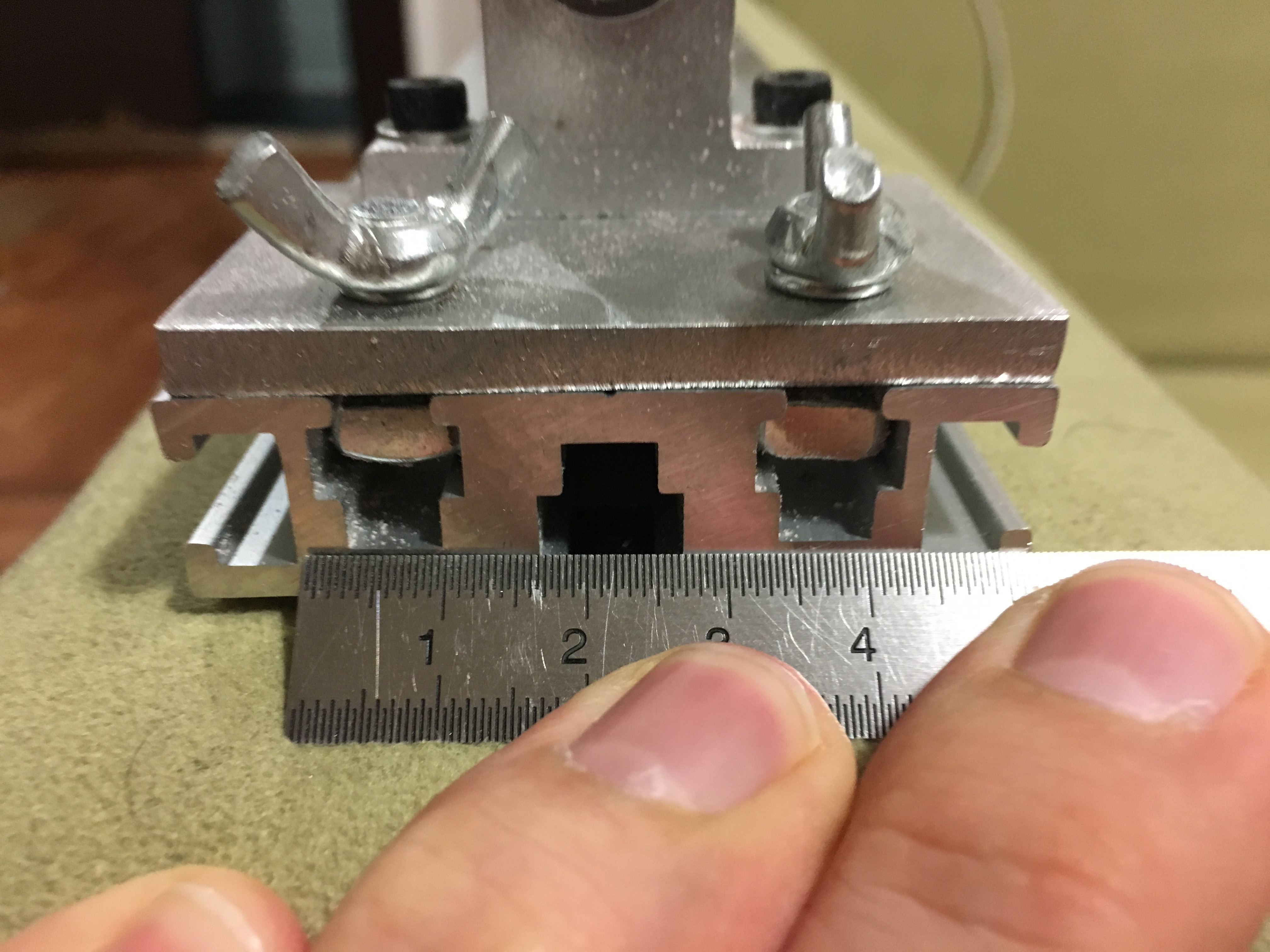

Добрый день друзь!
Не пинайте тапками!!!
Совсем ничего не знаю по направляющим и подшипникам.
Под свои очень специфические цели делаю маленький станочек!
Есть вот таковой профиль!
Нужно что бы сверху по нему двигалась платформа.
МЕГА точности не нужно - это микро сверлильный станок.
На этой платформе будет лежать заготовка которую вручную нужно подвести к сверлу.
Так вот что за подшипники или конструкцию нужно заказать что бы каретки двигались внутри этого профиля с закреплённой сверху пластиной :-)))
Надеюсь смог пояснить!
Скажите как называется и где брать!
Большущее спасибо!

Непонятно что и где должно двигатся.
В чем почем?
Хоть карандашом на бумаге изобразите.

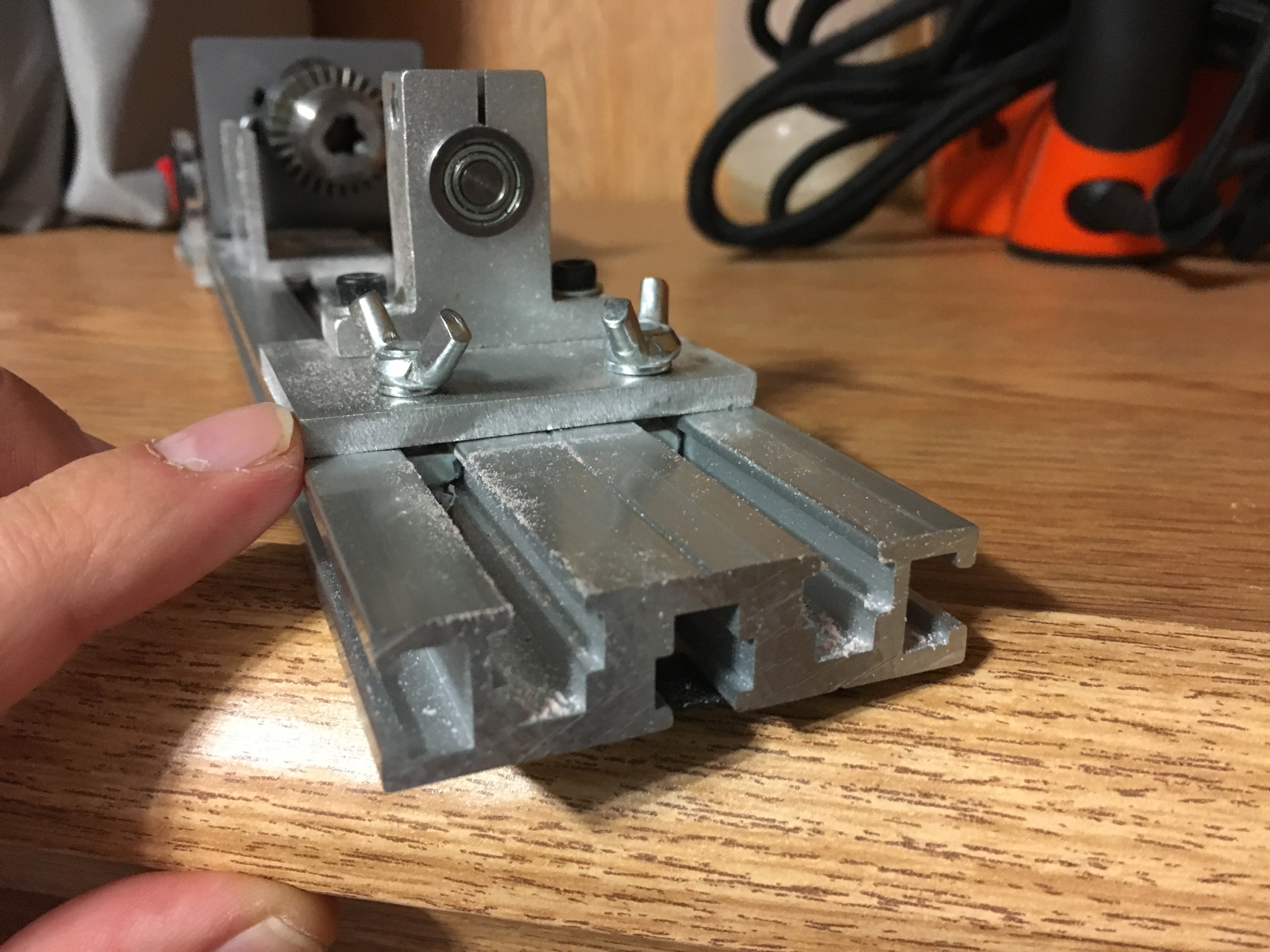

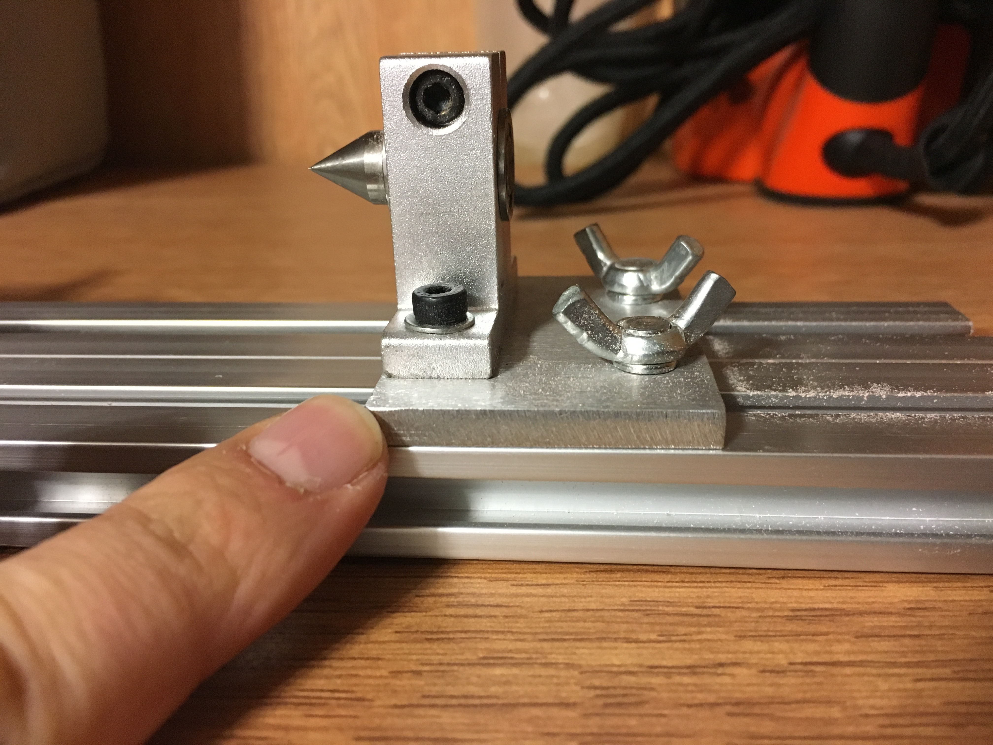

Вот ещё пара фото!
Вот здесь платформа на барашках и болтах крепится (зажимается)
А я хочу что бы она плавна двигалась :-))

MGW серия линейных направляющих. Но дорого.
Может сухари капролоновые вместо винтов поставить?
Сообщения: 2097
Re: Подскажите по роликам!
Ток вчера видео по этому станочку смотрел у самоделкина какого-то (канал не помню). Он сбоку к пластине прикрутил пластинки металлические, но как он сам и говорит лучше из например капролона - тогда не будет перекоса и обеспечится более-менее плавный ход.
Во, нашел:
https://www.youtube.com/watch?v=RdWOGOsPGkQ
