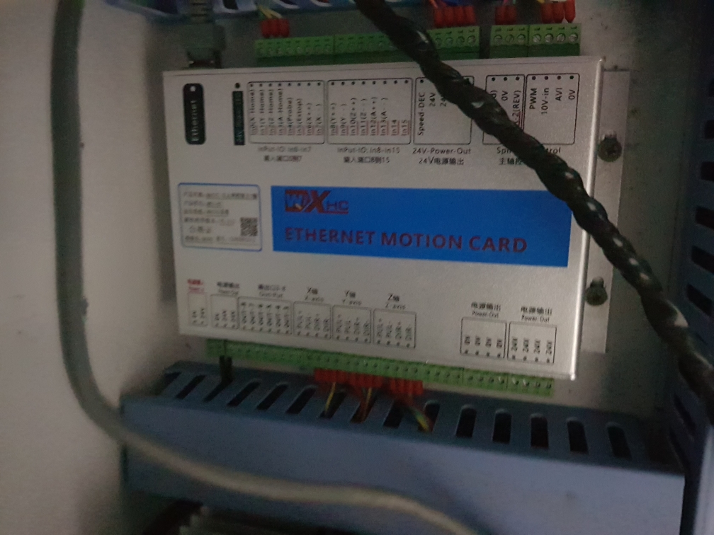

Сразу говорю, я новичок в этих делах, поэтому самому сложно разобраться, вроде почитал форум, тем с похожей проблемой много, но много чего не понятно, поэтому решил создать отдельную тему...
Проблема такая.
Купил китайский станок 6090 от Alpha CNC, все оси на рельсах hiwin, ШВП.
Драйвера - YKD2608MH-DK
Инвертер - DZB200B
Привода - 86BYG450A
Шпиндель - GDZ-23
Контроллер - MK3-ET mach3

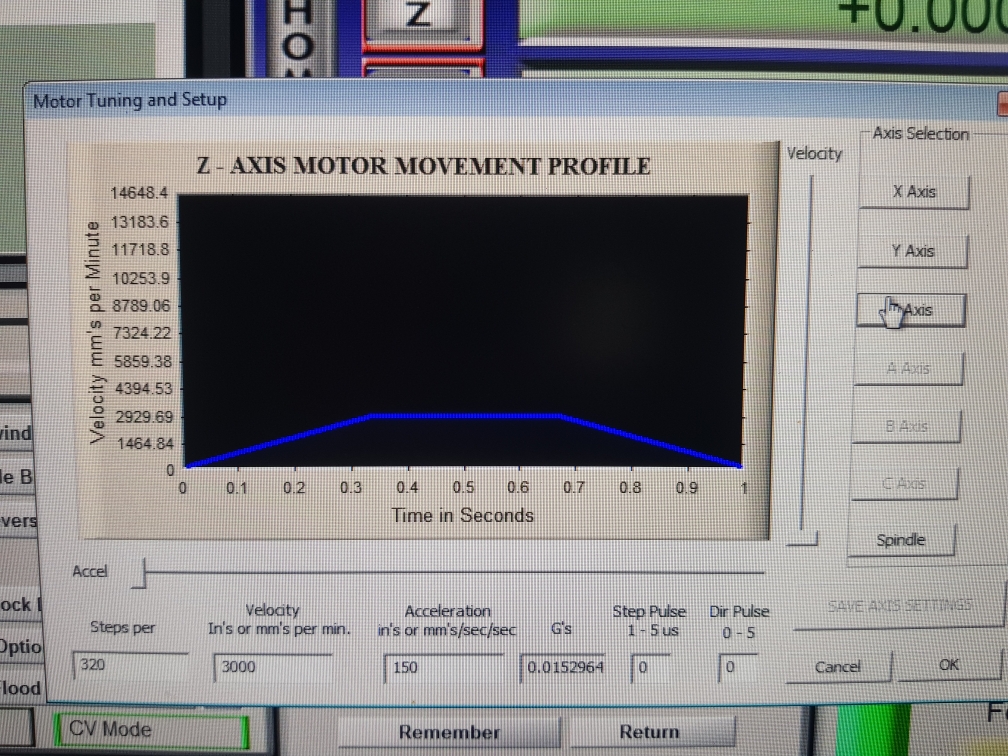

Станок через некоторое время начинает уходить в низ по оси Z, первый час, два, три может работать без нареканий, потом начинаются пропуски.
Пытался добиться от китайцев помощи, но кроме того что я неправильно делаю УП ничего не добился, хотя там простейшие сверления...
Попросил их проверить настройки мача, сказали все там норм, хотя у меня есть сомнения, что проблема именно там.

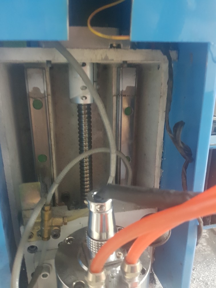

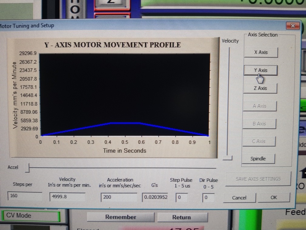

Два варианта:
Проскальзывает вал ШВП в муфте
Завышена скорость оси Z

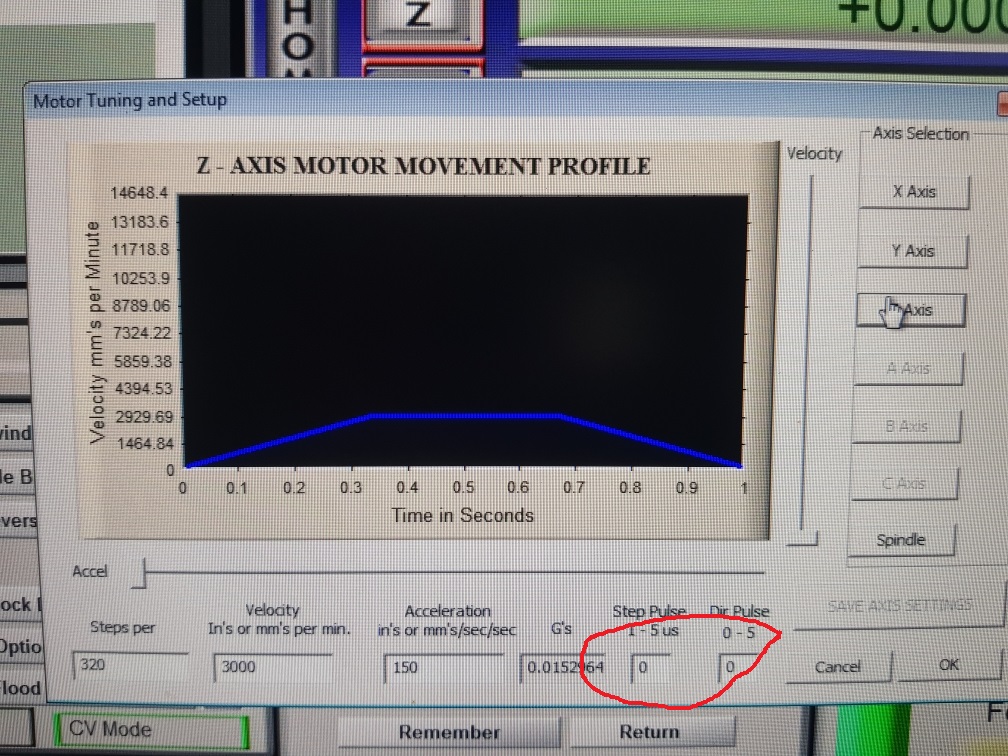

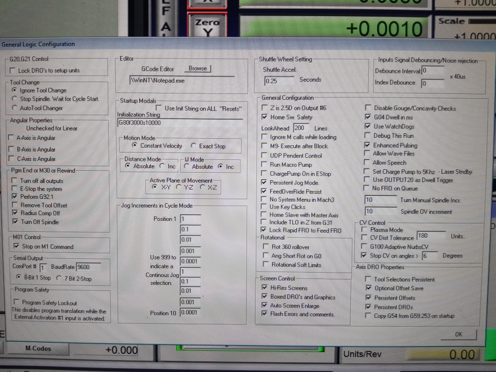

Или опторазвязка драйвера глотает короткие импульсы Степ. Увеличь Step Pulse и Dir Pulse до 10мкс
3s-ge
Сообщения: 152
Зарегистрирован: 15 дек 2014, 14:29
Репутация: 8
Re: Пропуски шагов по Z
Сообщение 3s-ge »
shalek писал(а):Два варианта:
вал проверил, все норм
какую скорость поставить?
3s-ge
Сообщения: 152
Репутация: 8
Сообщение 3s-ge »
Mamont писал(а):Или опторазвязка драйвера глотает короткие импульсы Степ. Увеличь Step Pulse и Dir Pulse до 10мкс
Где это сделать, подскажите

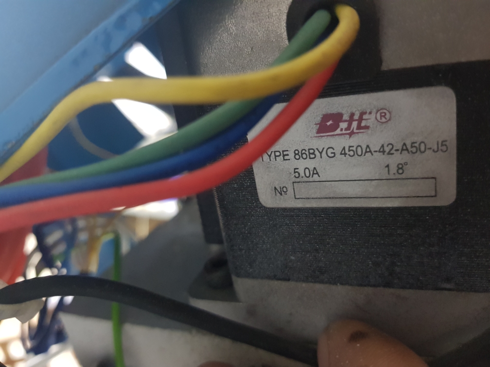

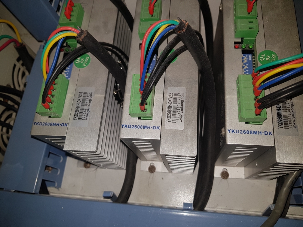

Температура ШД по Z во время работы какая ?
Если холодный, можно ток ему немного увеличить, чтобы тёплый был. Уходит вниз, может иногда тока не хватает вверх, усилие ведь больше надо.

3s-ge писал(а):
Тенгель писал(а):Температура ШД по Z во время работы какая ?
холодный, где тока добавить?
На четвёртой из твоих фоток запечатлены три драйвера, ток на каждом из них выставляется микропереключателями, таблица тока от положения оных напечатана на самом драйвере.
Главное найди правильно, который из них Z :)

3s-ge писал(а):вал проверил, все норм
Как проверяли?

Евжений писал(а):Как проверяли?
Пробовал удержать шпиндесь и двигал привод, усилие очень большое, проскальзывания нет, после проверки резец вернулся в начальную высоту.

Mamont писал(а):Увеличь Step Pulse и Dir Pulse до 10мкс
сделал, вчера пару часов поработал, пока проблемы не было...

3s-ge писал(а):Пробовал удержать шпиндесь и двигал привод, усилие очень большое, проскальзывания нет, после проверки резец вернулся в начальную высоту.
Не пойдёт, надо метки ставить на швп, на муфте, на вале двигателя. Потом проверять - ушли или нет.
3s-ge писал(а):Увеличь Step Pulse и Dir Pulse до 10мкс
Так не по lpt же управление. В плагине надо смотреть, если есть вообще.
ВК https://vk.com/id353124059
О Боже, дай мне .... пендель!
3s-ge
Сообщения: 152
Репутация: 8
Сообщение 3s-ge »
Евжений писал(а):Не пойдёт, надо метки ставить на швп, на муфте, на вале двигателя. Потом проверять - ушли или нет.
Понял, спасибо за подсказку, сделаю.
Евжений писал(а):Так не по lpt же управление. В плагине надо смотреть, если есть вообще.
Да, ethernet

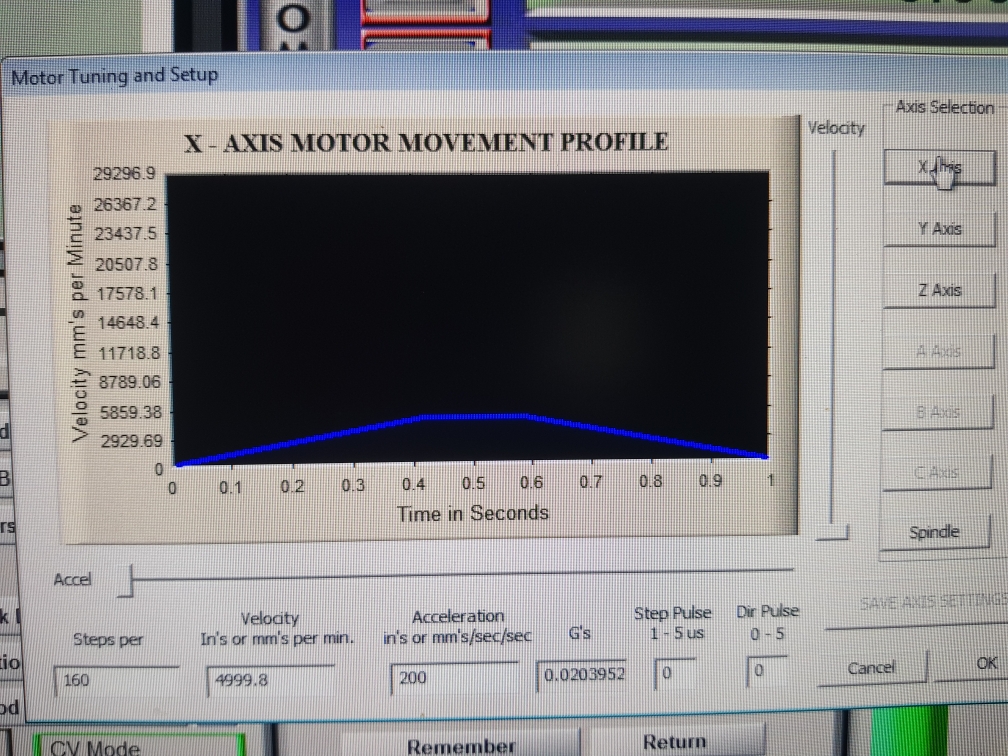

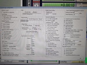

вот тут
20181001_120128.jpg (4728 просмотров) <a class='original' href='./download/file.php?id=147579&mode=view' target=_blank>Загрузить оригинал (293.35 КБ)</a>
