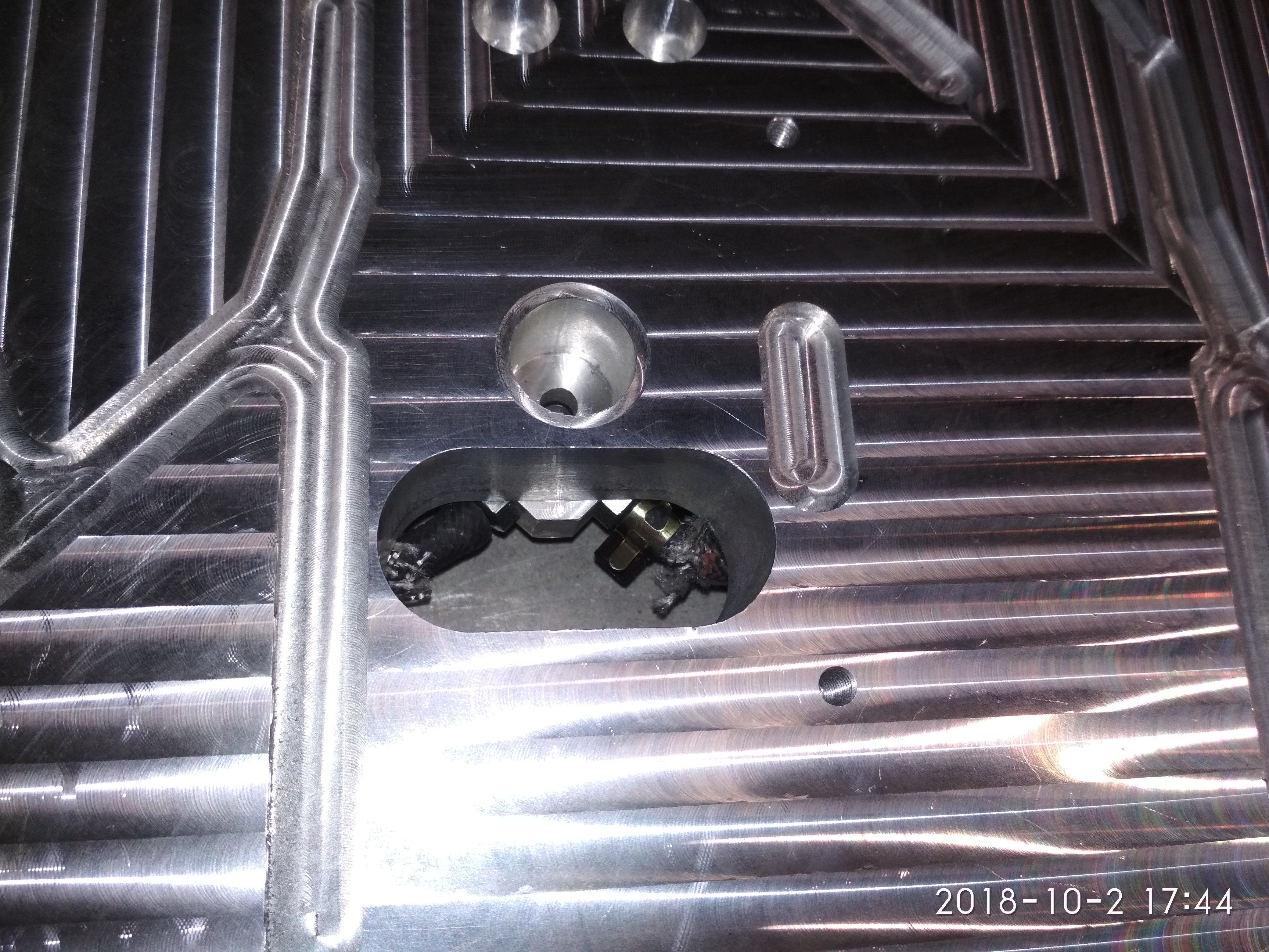

Нашел токаря, шлифанули нормально валы, и швп все ж таки поставил. Но самое главное, это наконец то закончена полностью ось Х. Осталось прикрутить жертвенную плиту и готово все уже шевелится с пылезащитой, пылезащита по очень грубым подсчетам сжирает 1-3% силы двигателя (в теории на качество обработки должна оказывать очень слабое влияние. Усилие движения оказалось настолько большим, что я когда случайно прикрутил жертвенную плиту и она воткнулсь в пылезащиту(6мм лист) она просто протащила какое то расстояние еще и потом заклинила, то что она упиралась я уже понял потом когда разобрал и увидел свезенный металл с заусенцами. Даже не знаю какое максимальное усилие может произвести этот станок, но уж точно врятли какая фреза останется не сломанной в случае программной ошибки.

Re: Тяжелый станок из блоков люмишки и полимергранита 600*60
john1987887 писал(а):Что за иероглифы на столе?
Как после термитов кора дерева :)
Сообщение ridirt »
Это воздушные каналы для того чтобы стружку пылесосом проще было высосать из резьбы
Сообщение ridirt »
Это каналы для жертвенной плиты, все резьбы в ней, сегодня ее буду устанавливать.
Сообщение Dimka »
Из чего жертвенная плита?

Dimka_almighty писал(а):Из чего жертвенная плита?
6061 т6
