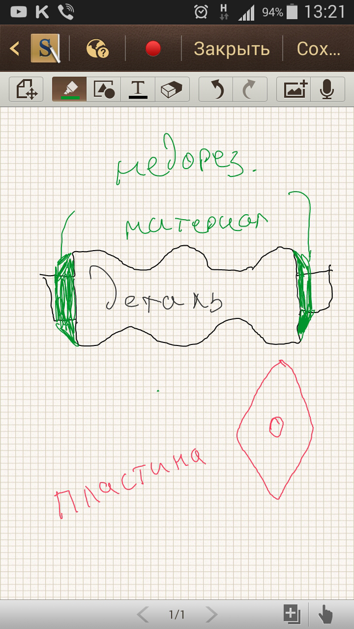

2. Должен учитыватся пррофиль резца для фигурного точения. Типа как на картинке.
Screenshots_2018-10-01-13-21-42.png (33313 просмотров) <a class='original' href='./download/file.php?id=147525&sid=4a7d960f170f30ff044cf0bcf292aadc&mode=view' target=_blank>Загрузить оригинал (1.3 МБ)</a>
