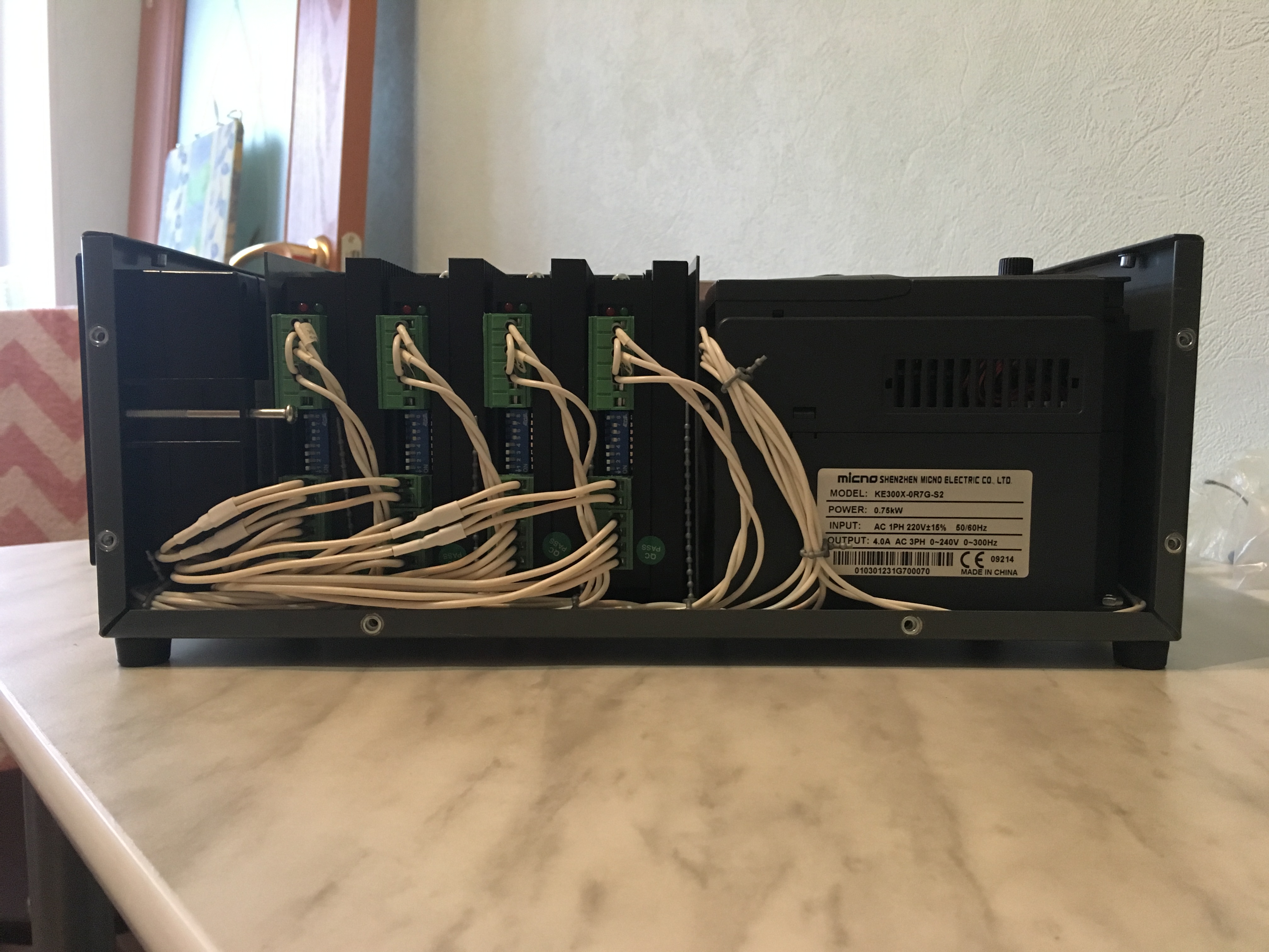

Запустилось с первого раза, без дыма. В итоге получилось как-то так:
case12.JPG (3767 просмотров) <a class='original' href='./download/file.php?id=147492&sid=9600d513cf37ab112b68cd5b22712610&mode=view' target=_blank>Загрузить оригинал (1.51 МБ)</a>
case13.JPG (3767 просмотров) <a class='original' href='./download/file.php?id=147493&sid=9600d513cf37ab112b68cd5b22712610&mode=view' target=_blank>Загрузить оригинал (1.52 МБ)</a>

Гнездо под флешку зря туда запихнули, если будет на столе стоять то неудобно подлазить . Надо было в любой верхний угол разместить.

А как на счёт вентиляцыи и охлаждения?

vala писал(а):А как на счёт вентиляцыи и охлаждения?
В тексте писал, если кратко - внутренний объём перемешивается двумя вентиляторами (на частотнике и на бп), металлический корпус должен неплохо рассеивать тепло. Частотник всего 0.75КВт с таким же радиатором как и 2.2Квт. Длительной работы не ожидается (пару часов за сессию). Практика покажет хватит ли этого.

Все круто! Но с компактностью, по-моему, перебор. У меня здоровенный ящик (что-то 500*400*150) и то теплым становится!
И интегрированный кран с кнопками, думаю, тоже не удобно.

Драйверам там не жарко будет с такой компановкой?

Predator писал(а):Драйверам там не жарко будет с такой компановкой?
Вообще не должно на мой взгляд. Не верю что ключи перегреются, у них рабочая температура обычно до сотни, поплохеть может ёмкостям, если сдохнут то сниму пластиковые крышки с драйверов и поставлю кулер над драйверами.
