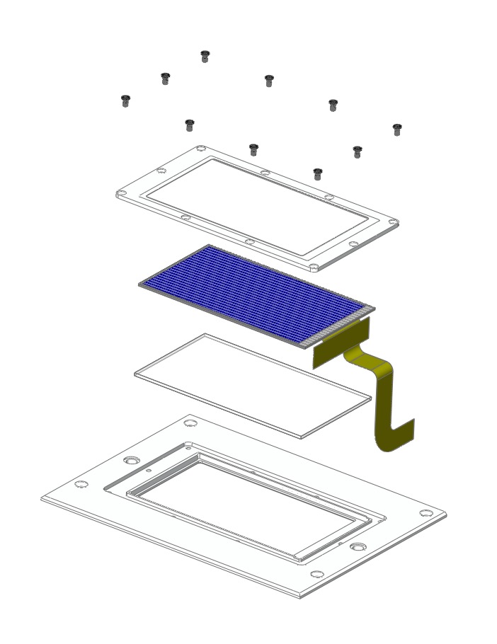

Когдато пять с лишним лет назад вот так же с набросков начинался принтер который ло сих пор работает без ремонтов. О нём я писал в нескольких местах. И вот недавно понадобился простой в обращении и, надеюсь такой же надёжный получится, небольшой ювелирный принтер.
Пока вкратце, принтер будет по максимуму из метала и максимально простой, но всётаки хочется чтобы некоторые мои хотелки в нём всётаки появились. Пока первый набросок. Незнаю сколько времени уйдёт на него так как свободного времени почти нету, но постараюсь сделать по возможности быстро.
В основе матрица 5,5 дюймов, светодиодная подсветка и тд. Вобщем всё почти так же как у всех, кроме некоторых нюансов. Попробую собрать в кучку всё лучшее что нашел в сети, однако стараясь не усложнять и не делать конструкцию значительно дороже. И при этом попытаюсь всё втиснуть в минимально возможный размер.
02.JPG (8296 просмотров) <a class='original' href='./download/file.php?id=147082&mode=view' target=_blank>Загрузить оригинал (254.1 КБ)</a>

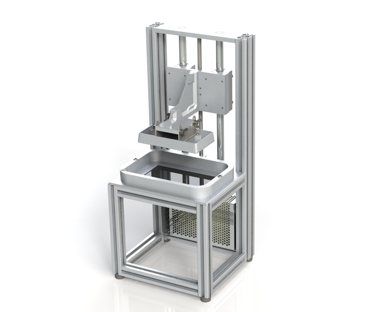

В идеале хотелось бы чтобы размер корпуса остался таким, но думаю немного подрастёт по высоте.
Сейчас размер по наружи 200Х200Х450
04.JPG (8242 просмотра) <a class='original' href='./download/file.php?id=147138&mode=view' target=_blank>Загрузить оригинал (269.68 КБ)</a>
03.JPG (8242 просмотра) <a class='original' href='./download/file.php?id=147139&mode=view' target=_blank>Загрузить оригинал (264.52 КБ)</a>

Высота печати 100мм Сижу думаю стоит ли делать больше.
Жить нужно так, чтобы было стыдно рассказать, но приятно вспомнить... Будте счастливы, при малейшей возможности!
Re: "LСD-5.5 AKlion" небольшой ювелирный принтер.
AKlion писал(а):Высота печати 100мм Сижу думаю стоит ли делать больше.
Если часто нужно печатать более 100мм то возможно, но и ценник куда выше за деталь получается, а так у тебя есть первый принтер, который может решить эту необходимость.

Всётаки увеличил на 50 мм высоту печати. Но немного запутался в приводе ракеля. Никак у меня не помещяется этот привод ;-( если у когото будут идеи то дайте плизз знать.
В зипе экзешник едравинга.
LСD-5.5 AKlion_64.exe.zip
(22.08 МБ) 421 скачивание
Снимок экрана 2018-09-26 в 15.57.13.JPEG (8150 просмотров) <a class='original' href='./download/file.php?id=147214&mode=view' target=_blank>Загрузить оригинал (226.45 КБ)</a>
Снимок экрана 2018-09-26 в 15.57.34.JPEG (8150 просмотров) <a class='original' href='./download/file.php?id=147215&mode=view' target=_blank>Загрузить оригинал (263.41 КБ)</a>

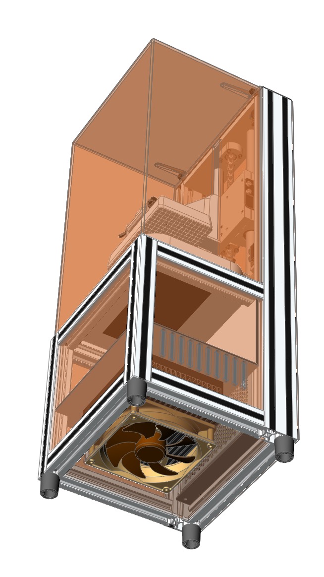

Просматривая конструкции принтеров я заметил практически везде одну и туже ошибку в проектировании системы охлаждения принтера. Горячий воздух вышедший из радиатора светодиодов идёт дальше по корпусу и прогревает все остальные компоненты, вместо того чтобы их охлаждать.
Я решил не наступать на эти грабли и разбить корпус на две части, нижнюю, в которой находится радиатор светодиода и блок питания и верхнюю в которой будет находится электронника и охлаждение матрици.
Воздух для охлаждения светодиодной матрици будет забиратся снизу и после прохода через радиатор часть воздуха пойдёт наружу через щели боковых стенок, а часть через блок питания и щели задней стенки.
В верхней части будут размещены вентиляторы охлаждения LCD матрици и электронники. Хочу сделать принтер автономным с управлением по вайфаю, поэтому прийдётся добавить малинку и найти нужные мне платы драйверов,у меня в отличии от подобных принтеров стоит 2 шаговика, второй для передвижения ракеля, А так же горсть оптических концевиков.
К сожалению на этом проектирование принтера остановится до приезда электронники, матрици, линзы и всей остальной начинки. Я просто не смог найти 3д моделей матрици, и всех необходимых коспонентов. Если кто нибудь поделится моделями то я буду очень благодарен.
Пока вроде всё, продолжение следует.
05.JPG (8067 просмотров) <a class='original' href='./download/file.php?id=147331&mode=view' target=_blank>Загрузить оригинал (239.39 КБ)</a>
Снимок экрана 2018-09-28 в 1.35.20.JPEG (8067 просмотров) <a class='original' href='./download/file.php?id=147332&mode=view' target=_blank>Загрузить оригинал (216.71 КБ)</a>
Снимок экрана 2018-09-28 в 1.35.47.JPEG (8067 просмотров) <a class='original' href='./download/file.php?id=147333&mode=view' target=_blank>Загрузить оригинал (219.58 КБ)</a>
Снимок экрана 2018-09-28 в 1.38.23.JPEG (8067 просмотров) <a class='original' href='./download/file.php?id=147334&mode=view' target=_blank>Загрузить оригинал (291.74 КБ)</a>

Пока что светодиод это одно из самых слабых мест, наступаете на те же грабли что и ванхао. Конусный отражатель не лучшая идея. Посмотрите группу в гугле по sla принтерам. Лучший вариант это светодиодная панель с диодами по 3-5w. Вы не только получите более равномерную засветку полимера, но и уменьшите габариты принтера. Сейчас он выглядит нелепо, словно там проектор стоит. Мешалка спорный момент, времени будет много съедать. Если хотите мешать полимер, почему бы его помпой не гонять? Это и проще технически и места не много занимает.

TheDreamer писал(а):Пока что светодиод это одно из самых слабых мест, наступаете на те же грабли что и ванхао. Конусный отражатель не лучшая идея. Посмотрите группу в гугле по sla принтерам. Лучший вариант это светодиодная панель с диодами по 3-5w. Вы не только получите более равномерную засветку полимера, но и уменьшите габариты принтера. Сейчас он выглядит нелепо, словно там проектор стоит. Мешалка спорный момент, времени будет много съедать. Если хотите мешать полимер, почему бы его помпой не гонять? Это и проще технически и места не много занимает.
Со светодиодными матрицамиуже сделано немало принтеров и все он работают, а вот идеально работающих принтеров с со светодиодными панелями я пока не видел, да и тепла там столько же отводить. буду благодарен если дадите ссылку на группу по принтерам в гугле, может я чего то пропустил. И гонять помпой не самый лучший вариант, нужно сдвигать именно придонный слой полимера.
Да по поводу конуса, в принтере его не будет, будет немного по другому, сейчас конус стоит для того чтобы ограничить ту зону которую я могу занять электроникой, в данном случае мне важна не скорость работы а качество печати.

Вот в принципе и всё, основная разработка закончена, может будут какието поправки по мелочи, но в основном всё уже готово.
15.JPG (7916 просмотров) <a class='original' href='./download/file.php?id=147453&mode=view' target=_blank>Загрузить оригинал (240.83 КБ)</a>
Верхняя часть принтера с электронникой и матрицей будут охлождатся двумя отдельными вентиляторами 60 мм. На входе поставлю пластиковые противопыльные сетки. LCD матрица будет обдуваться двумя вентиряторами 50 мм, размер больше просто не помещается.
Дальше всё как и на многих других принтерах. Светодиодная матрица 100 ват, но я на ней выключу часть скристалов не учавствующую в освещении LCD матрици. Примерно так как на картинке ниже.
UV LED 405nm 50W.jpg (7916 просмотров) <a class='original' href='./download/file.php?id=147454&mode=view' target=_blank>Загрузить оригинал (31.24 КБ)</a>
Так же лишнее излучение будет отсекаться диафрагмами, лучше греть диафрагмы чем столешницу с LCD матрицей. Линзу не моделил, как приедет замоделю и сделаю правильное крепление.
Снимок экрана 2018-09-30 в 21.35.19.JPEG (7916 просмотров) <a class='original' href='./download/file.php?id=147455&mode=view' target=_blank>Загрузить оригинал (257.74 КБ)</a>
Матрица ложится на 2 мм стекло, сверху закрывается защитной плёнкой и весь этот бутерброд прижимается накладкой. Между матрицей и плёнко столика остётся зазор 0.3мм. В столике и в накладке сделаю отверстия 0.3 мм для прохода воздуха. Это поможет отрыву детали.
Снимок экрана 2018-09-30 в 21.33.37.JPEG (7916 просмотров) <a class='original' href='./download/file.php?id=147456&mode=view' target=_blank>Загрузить оригинал (227.49 КБ)</a>
