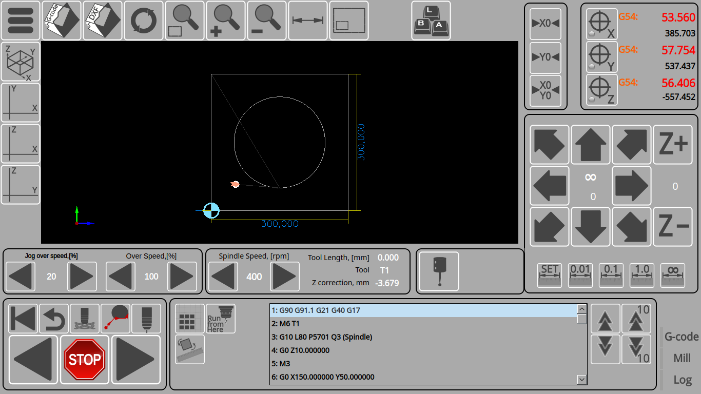

frezeryga писал(а):Когда такой интерфейс на фрезер будет?
В первом приближении получается такой для 3 осей
mycnc-update-001-3.png (3670 просмотров) <a class='original' href='./download/file.php?id=147282&mode=view' target=_blank>Загрузить оригинал (143.06 КБ)</a>
mycnc-update-001-4.png (3670 просмотров) <a class='original' href='./download/file.php?id=147283&mode=view' target=_blank>Загрузить оригинал (140.45 КБ)</a>
mycnc-update-001-5.png (3670 просмотров) <a class='original' href='./download/file.php?id=147284&mode=view' target=_blank>Загрузить оригинал (121.78 КБ)</a>
mycnc-update-001-6.png (3670 просмотров) <a class='original' href='./download/file.php?id=147285&mode=view' target=_blank>Загрузить оригинал (113.88 КБ)</a>

Сергей, зачем перенесли кнопку пуск в левую часть?
Re: Контроллеры myCNC
Окно G кода гдето не наместе. Попробую нарисовать как время будет.

А по-моему всё зашибись

программа, я так понимаю, принимает dxf файлы. а как ей сообщить, что фрезеровать нужно снаружи/по центру/внутри, на заданную глубину? т.е можно ли использовать стойку для раскроя, скажем фасадных кассет, без предварительной подготовки гкода?

frezeryga писал(а):Окно G кода гдето не наместе. Попробую нарисовать как время будет.
Prav писал(а):А по-моему всё зашибись
Опыт показывает, что универсального дизайна, которыей понравится всем - не существует.
Моя задача показать возможности, которые доступны при программировании XML файлов в профиле.
А также сделать доступными некоторые опции по настройке экрана без необходимости программирования.
Что мы и делаем по мере сил

shura2 писал(а):программа, я так понимаю, принимает dxf файлы. а как ей сообщить, что фрезеровать нужно снаружи/по центру/внутри, на заданную глубину? т.е можно ли использовать стойку для раскроя, скажем фасадных кассет, без предварительной подготовки гкода?
"Внутри-снаружи" и компенсацию на диаметр фрезы - не делали.
На заданную глубину - есть
Для каждого слоя выбирается тип инструмента. Для многопроходной резки задается безопасная высота, толщина материала и глубина прохода. На выходе получается g-код.

ряд кнопок из 5-ти штук расположенные прямо над кнопкой STOP , можете растолковать их назначение?

Это перекочевало из плазменного профиля. Для фрезера надо убрать большую часть. Еще не доделано (я писал, что это первое приближение)
Там запуск выполнения в обратном направлении, сброс указателя в начало, возврат на точку останова, привязка к текущему положению инструмента, резка с края листа и включение резима черчения (игнорирование резки)
Из этого под фрезер только сброс в начало останется.
