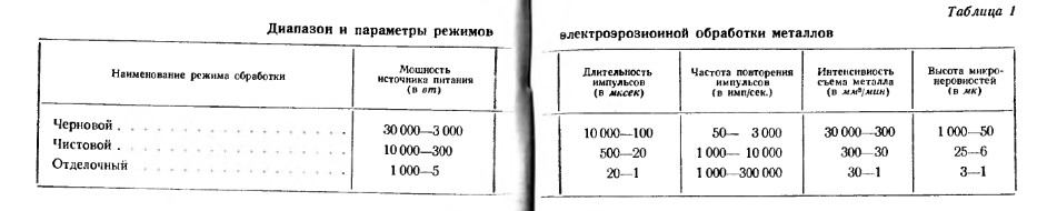

тогда нужно определиться с концепцией
скорей всего требуемое устройство должно как минимум состоять из :
1. источника тока
2. схемы формирования импульсов
3. выходных силовых каскадов
на этом фоне требовалось бы ограничить мощностные рамки ,но...
мощность установки в основном зависит от п.1 и п.3
а это не сложно изменять-подбирать
и остается совсем просто - схема генератора импульсов :hehehe:
вот древняя табличка с параметрами
Выделение(015).jpg (23319 просмотров) <a class='original' href='./download/file.php?id=9764&mode=view' target=_blank>Загрузить оригинал (42.78 КБ)</a>
для затравки...
думаю как раз надо определиться ,что мы за импульсы хотим получить и какова широта регулировки их параметров
