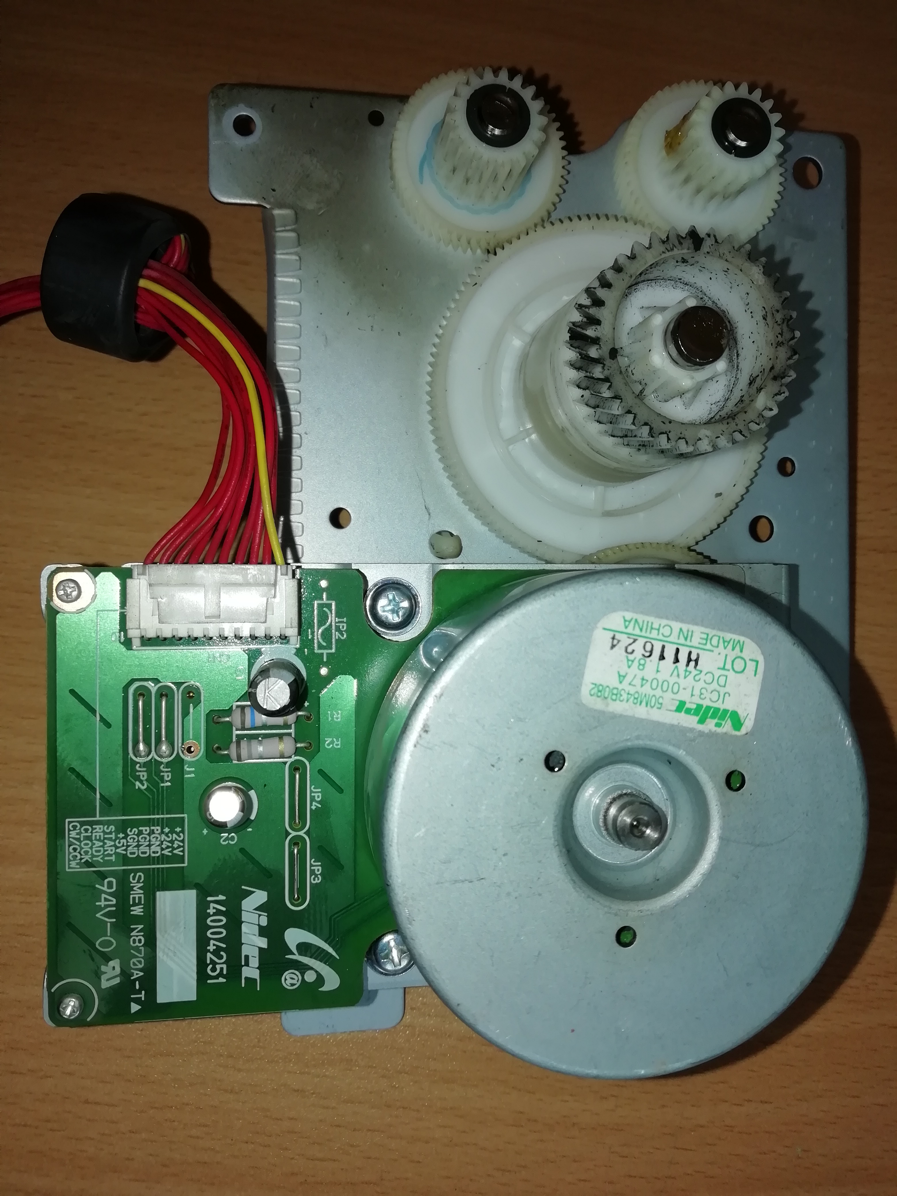

Здравствуйте, попал в руки двигатель (на фото). Поделитесь схемой как его подключить? гугл ничего не дал, только ссылки на несуществующие страницы. И если не трудно, расскажите что вообще этот двиг может? Спасибо!

неее... гугл тот же самый... даташита нету! схемы подключения нету! только цены и вопросы подобные моему.
+24V
+24V
PGND
PGND
обмотки?
SGND - назначение? для остальных сигналов что-ли?
+5V - назначение?
START, READY - назначение?
cw/ccw - вращение по часовой/против.
что куда подавать, как управлять не понятно :wik:

Re: Помогите подключить
Сообщение raddd »
Это не шаговый.
А трехфазный. типа как в винчестере.
+24вольт питание силовой части.
+5вольт питание логической части.
Все gnd в кучу и на минус.
Clock частота регулирующая обороты.
Start старт.
Управление 5вольт.
А лучше почитать даташит на микросхему что на обратной стороне.
Применение этому моторчику в чпу особо нет. Внтилятор какой или помпу крутить))))

unreg писал(а):неее... гугл тот же самый... даташита нету
В гугле есть ссылки на принтеры, где стоит это плата. Найти мануал со схемой самого принтера думаю не сложно.

Спасибо! Да вот нашел ветку на подобный тут у вас http://www.cnc-club.ru/forum/viewtopic. ... 1&p=181256.
Это не для ЧПУ, а для приспособы типа круга шлифовального, можно жалюзи тудым-сюдым дергать. Да и хороший редуктор с ним вместе идет
Дак вот чо-то или между глаз попадает или хз :( даташит так и не нашел.
На ютубе есть видосы бразильские, но ничего там по схемам нету. чисто понты что-ли... не знаю.
