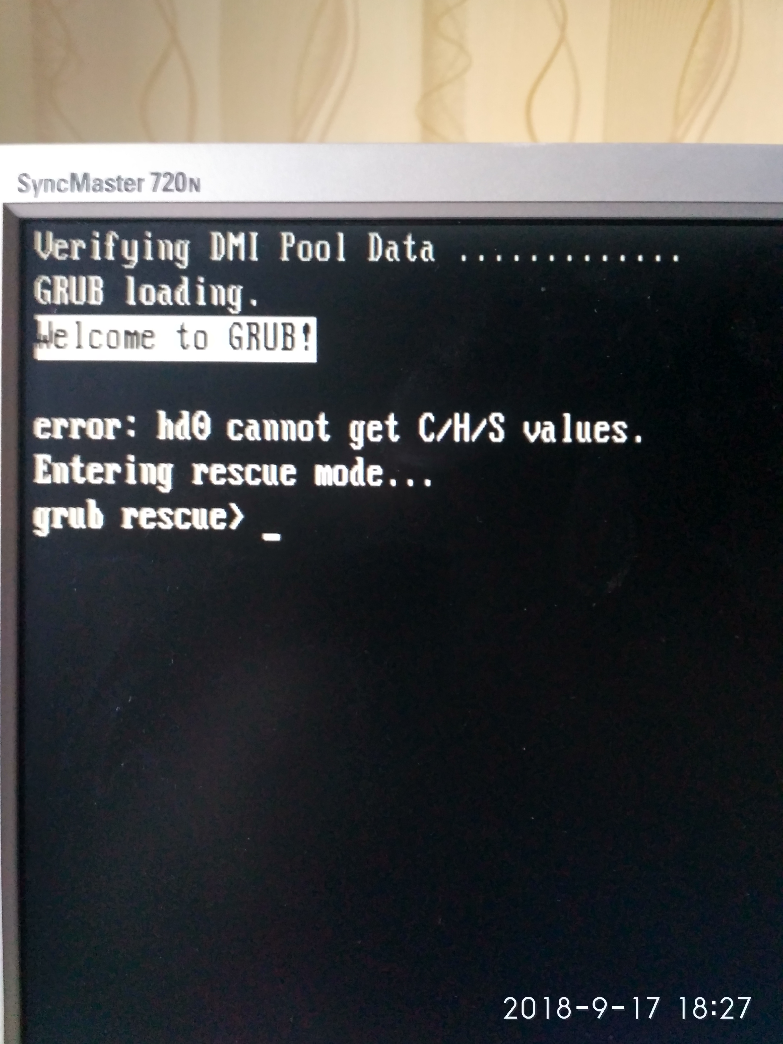

Проблема нарисовалась. При установке линуксас флешки на новое железо. Доходит до определения сетевой карты и все. Я так понял виснет. Карта встроенная пробовал подключать и выносную. Все равно доходит до сетевухи и что то думает. Кто то сталкивался с таким?
Все ок. Пошла установка 30мин. Думал
После загрузки вот такая хрень.
IMG_20180917_182738_HDR.jpg (4472 просмотра) <a class='original' href='./download/file.php?id=146467&mode=view' target=_blank>Загрузить оригинал (2.77 МБ)</a>

Помогло только установкой на новый диск.
После установки стал экран промаргивать.
