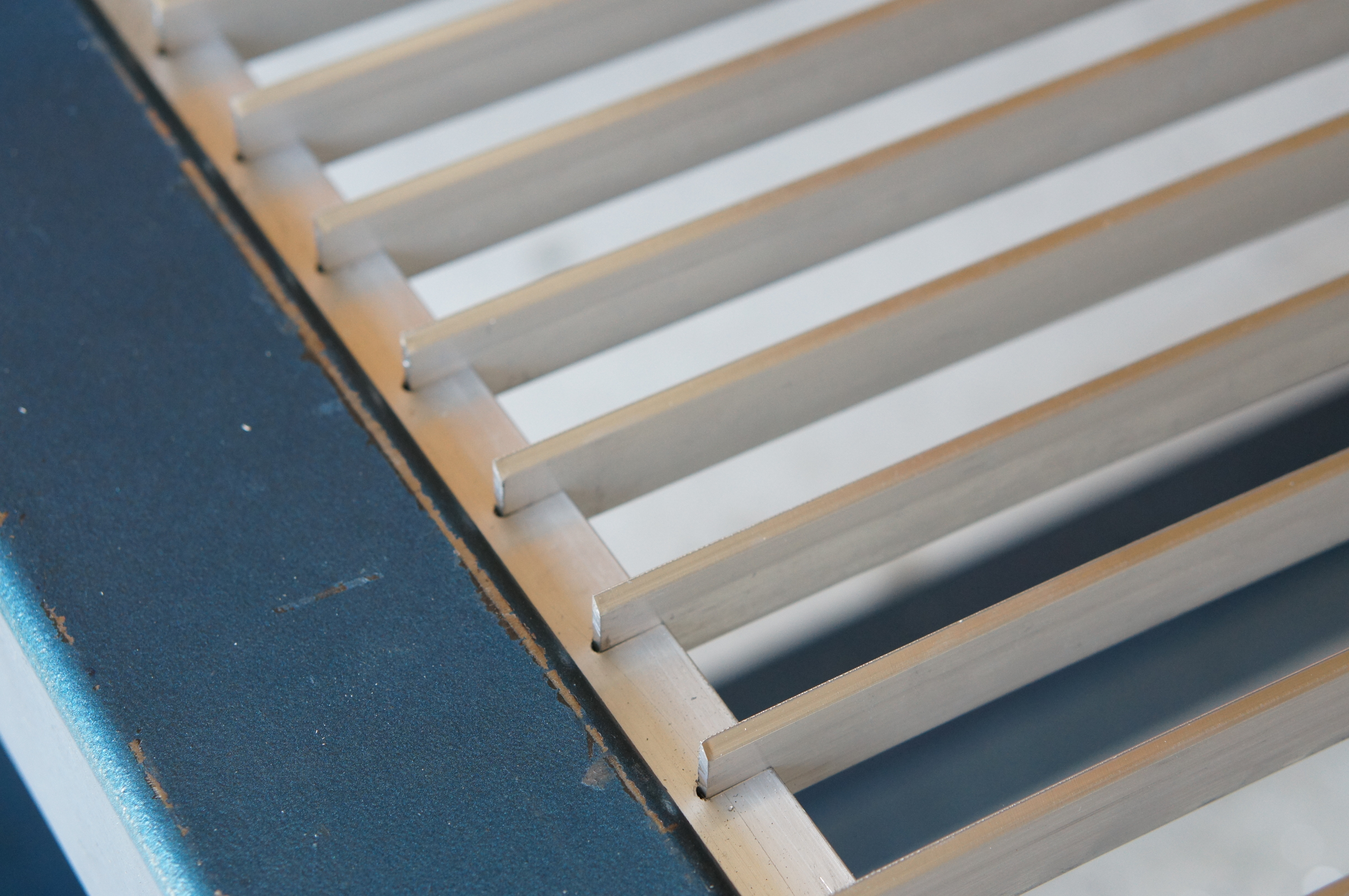

высвободилось немного времени, чуть позанимаюсь станком сегодня.

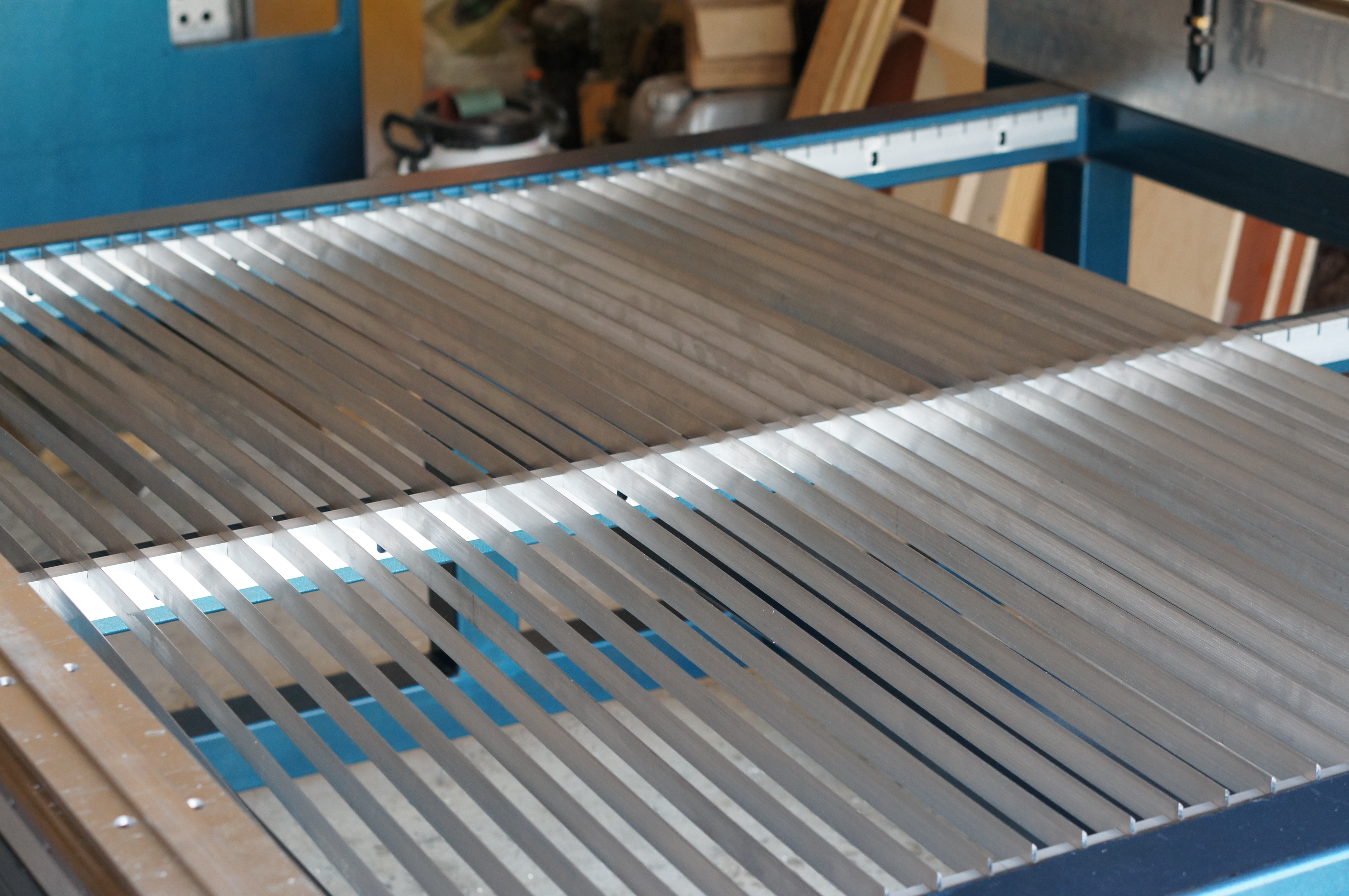

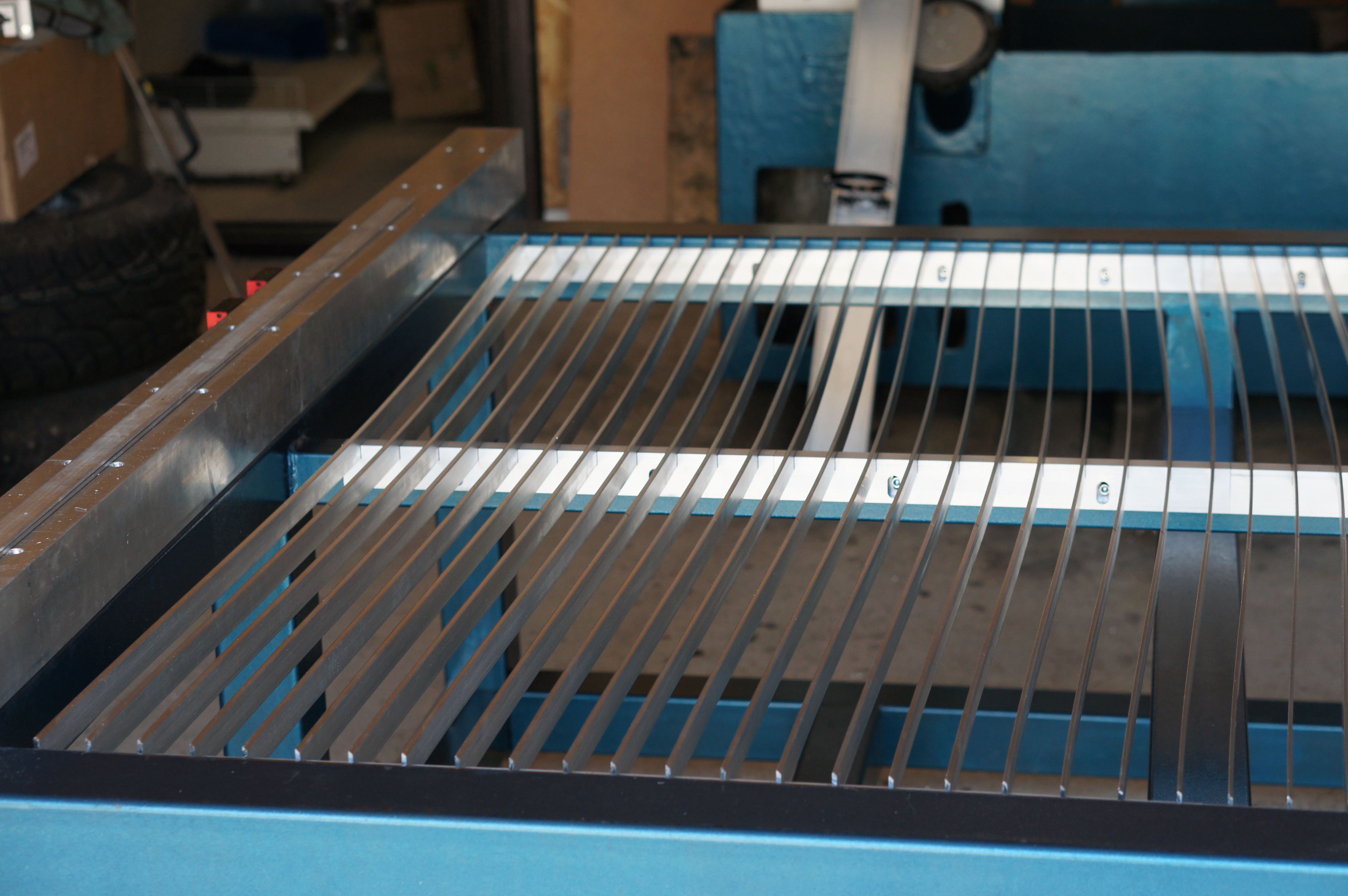

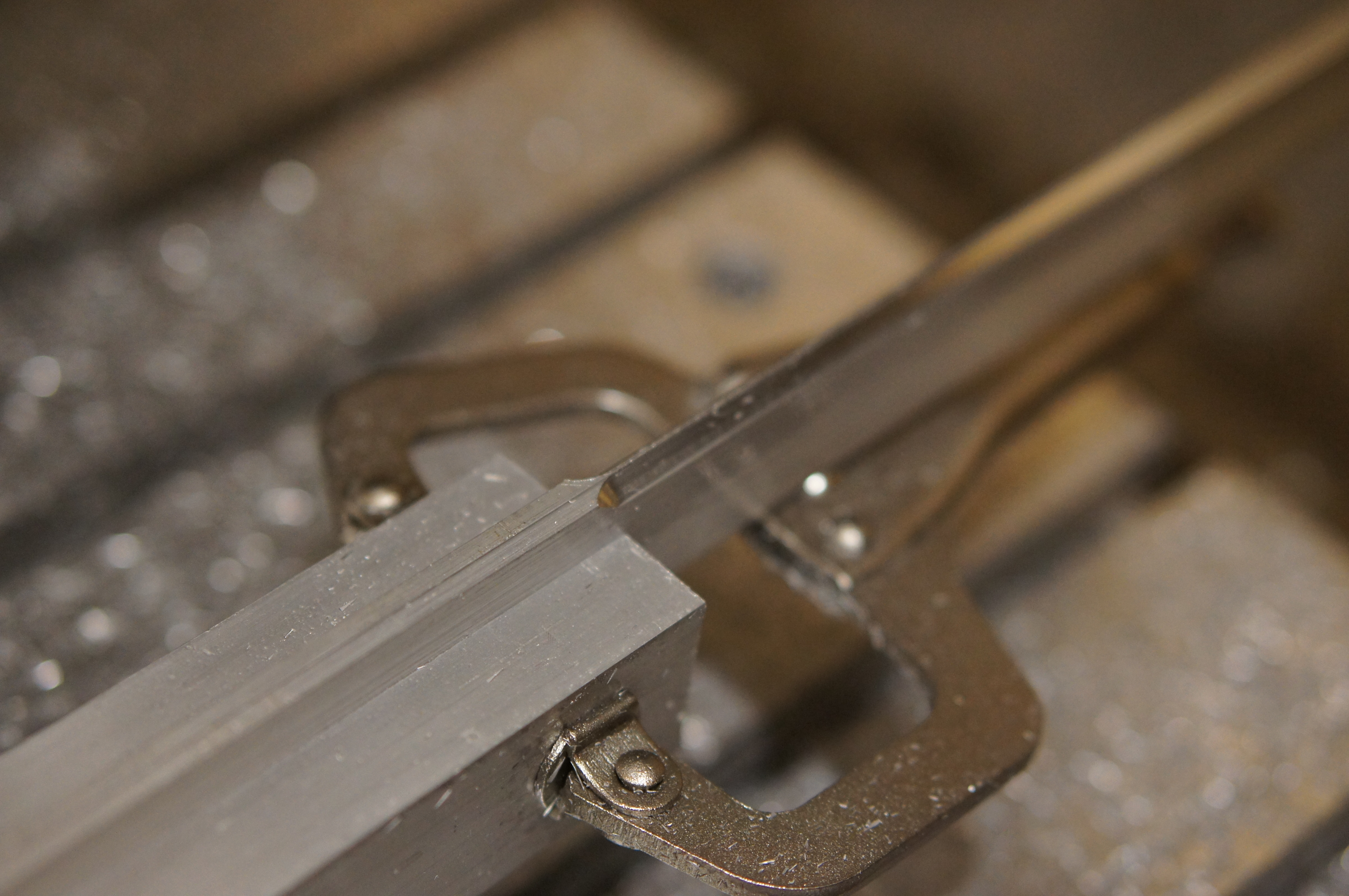

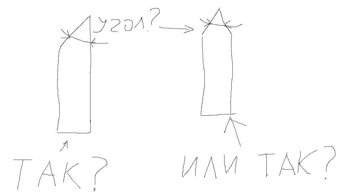

Хочу заняться ламелями рабочего стола. Делать их буду из алюм. полосы 25*3 мм, попробую на фрезере сточить (заточить) одну сторону, типа как у ножа.
И вот сижу в размышлениях, как лучше сделать?
Проще и быстрее наверно будет снимать с одной стороны, сразу на двух полосах, зажатых вместе.
Может кто подсказать, угла в 45 градусов будет достаточно?
От фасочной фрезы, к примеру.

Я тоже планирую такие ламели делать но может 20х2 думаю достаточно будет , пилить буду наверное под 45° делать буду на торцовые своей на диске для алюминия!

vovan4uk писал(а):Я тоже планирую такие ламели делать но может 20х2 думаю достаточно будет , пилить буду наверное под 45° делать буду на торцовые своей на диске для алюминия!
Мне думается, что 20*2 будет совсем тонкой... Хотя от длины зависит, наверно.
Себе сейчас брал бы уже потолще, мм 5-6 наверно...
________________________________________________________

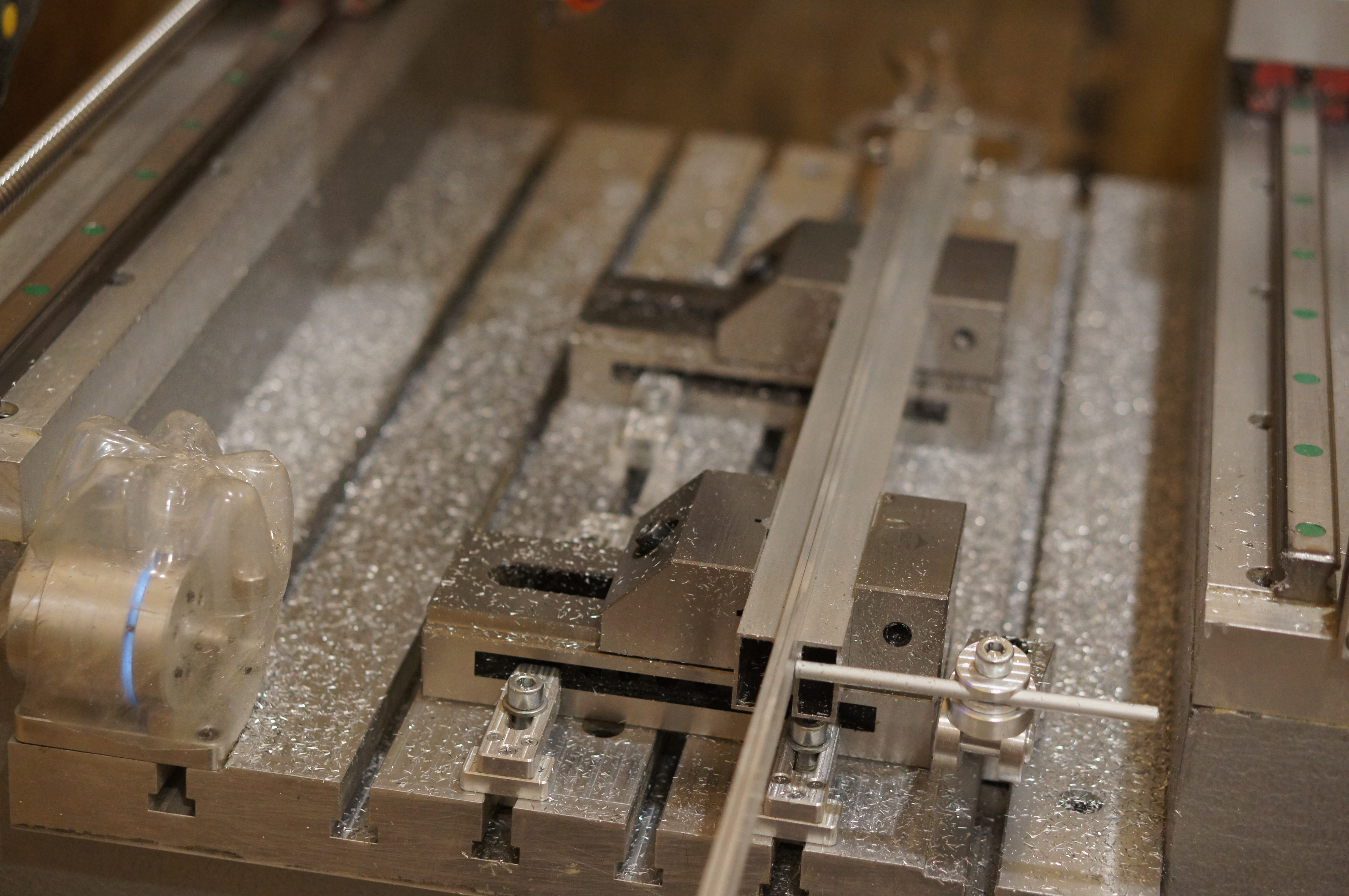

Сегодня доделал ламели.

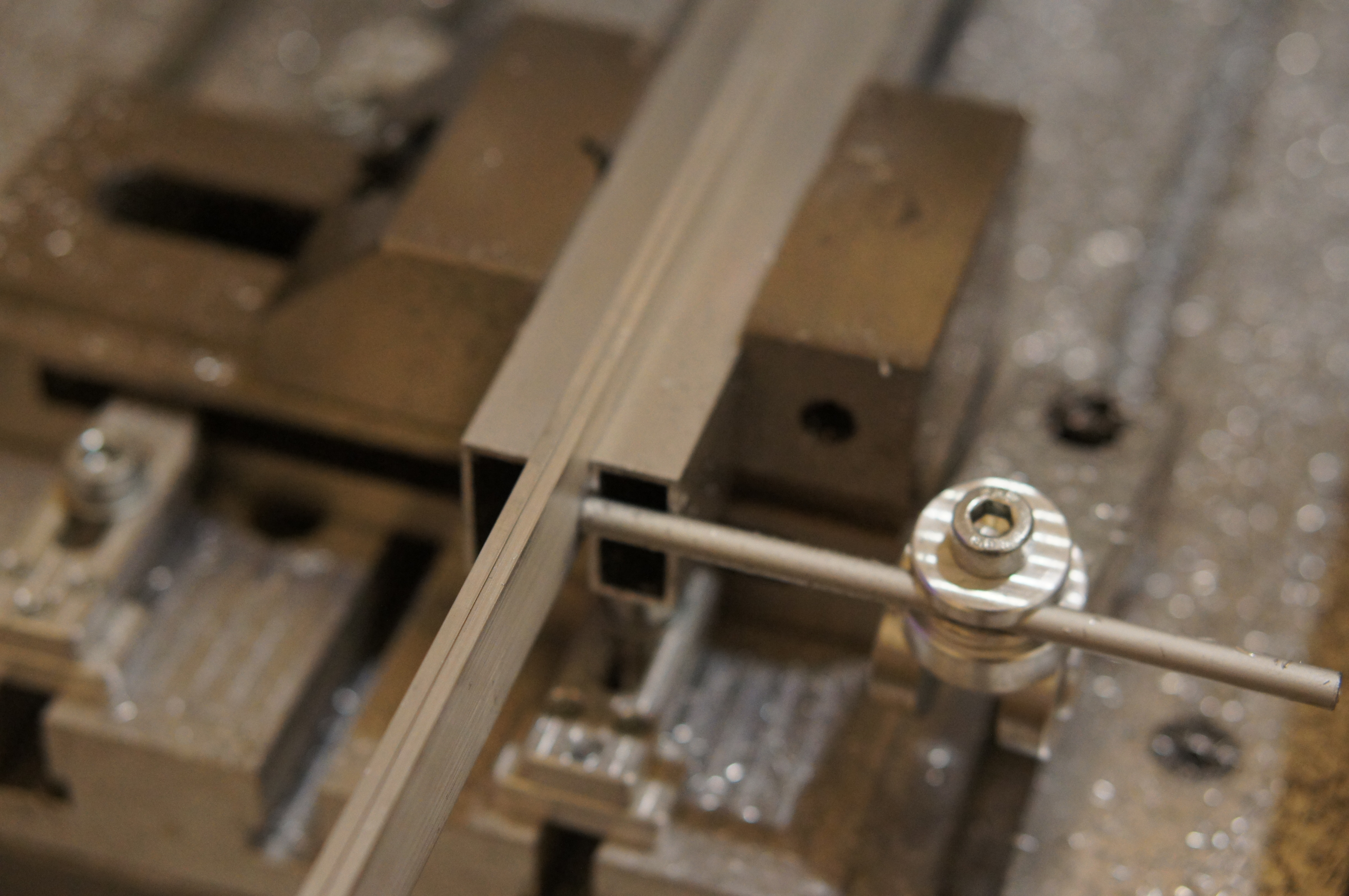

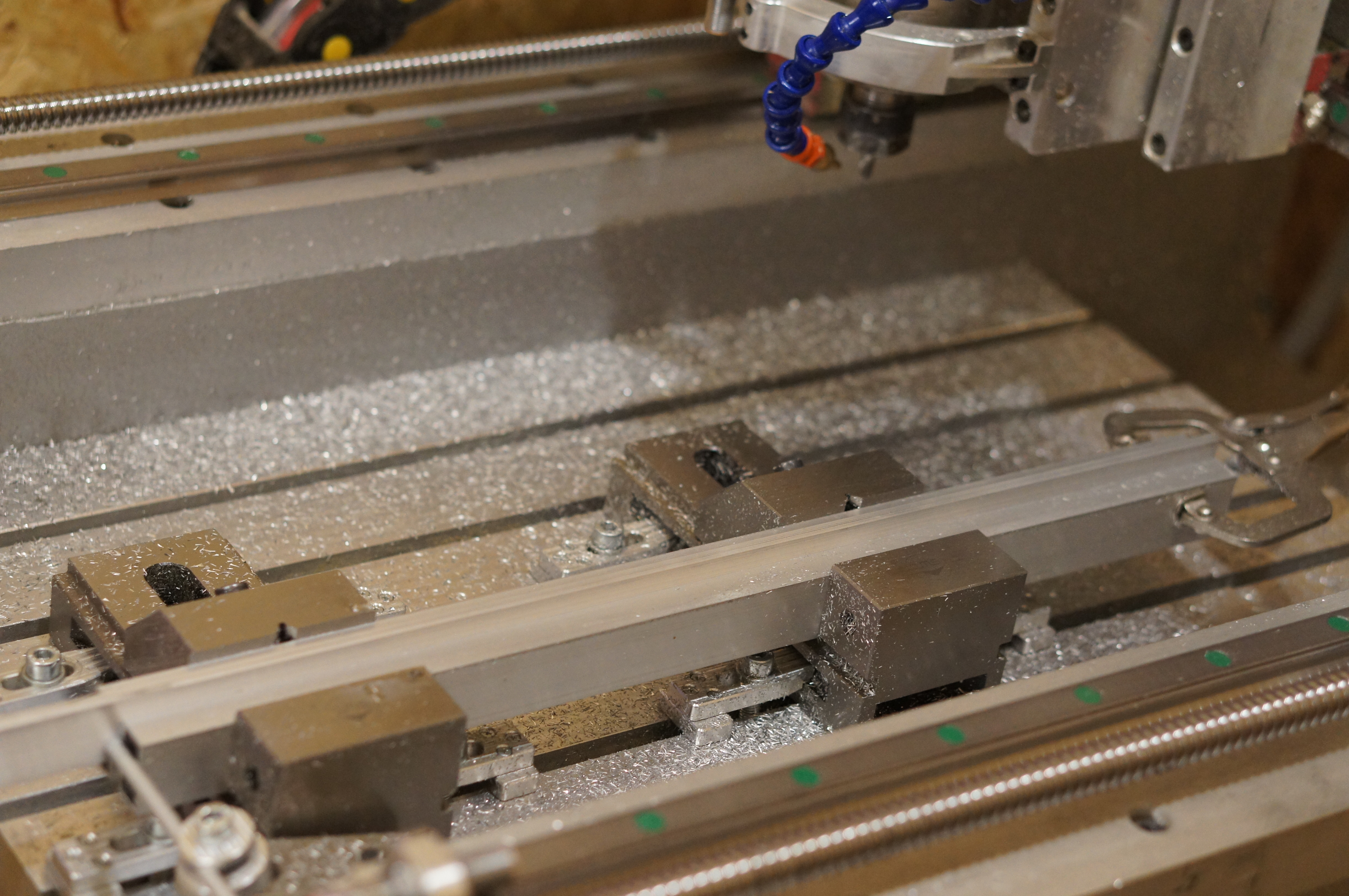

В итоге выбрал скос с одной стороны под 45 градусов.
Делал двухзаходной фасочной фрезой.
Длина ламели 1500 мм, пришлось пилить за три установа.
DSC00732.JPG (4259 просмотров) <a class='original' href='./download/file.php?id=145603&mode=view' target=_blank>Загрузить оригинал (4.69 МБ)</a>
DSC00733.JPG (4259 просмотров) <a class='original' href='./download/file.php?id=145604&mode=view' target=_blank>Загрузить оригинал (4.59 МБ)</a>
DSC00734.JPG (4259 просмотров) <a class='original' href='./download/file.php?id=145605&mode=view' target=_blank>Загрузить оригинал (4.03 МБ)</a>
DSC00736.JPG (4259 просмотров) <a class='original' href='./download/file.php?id=145606&mode=view' target=_blank>Загрузить оригинал (3.94 МБ)</a>
Зажимал в тисках между двух люминевых профилей.

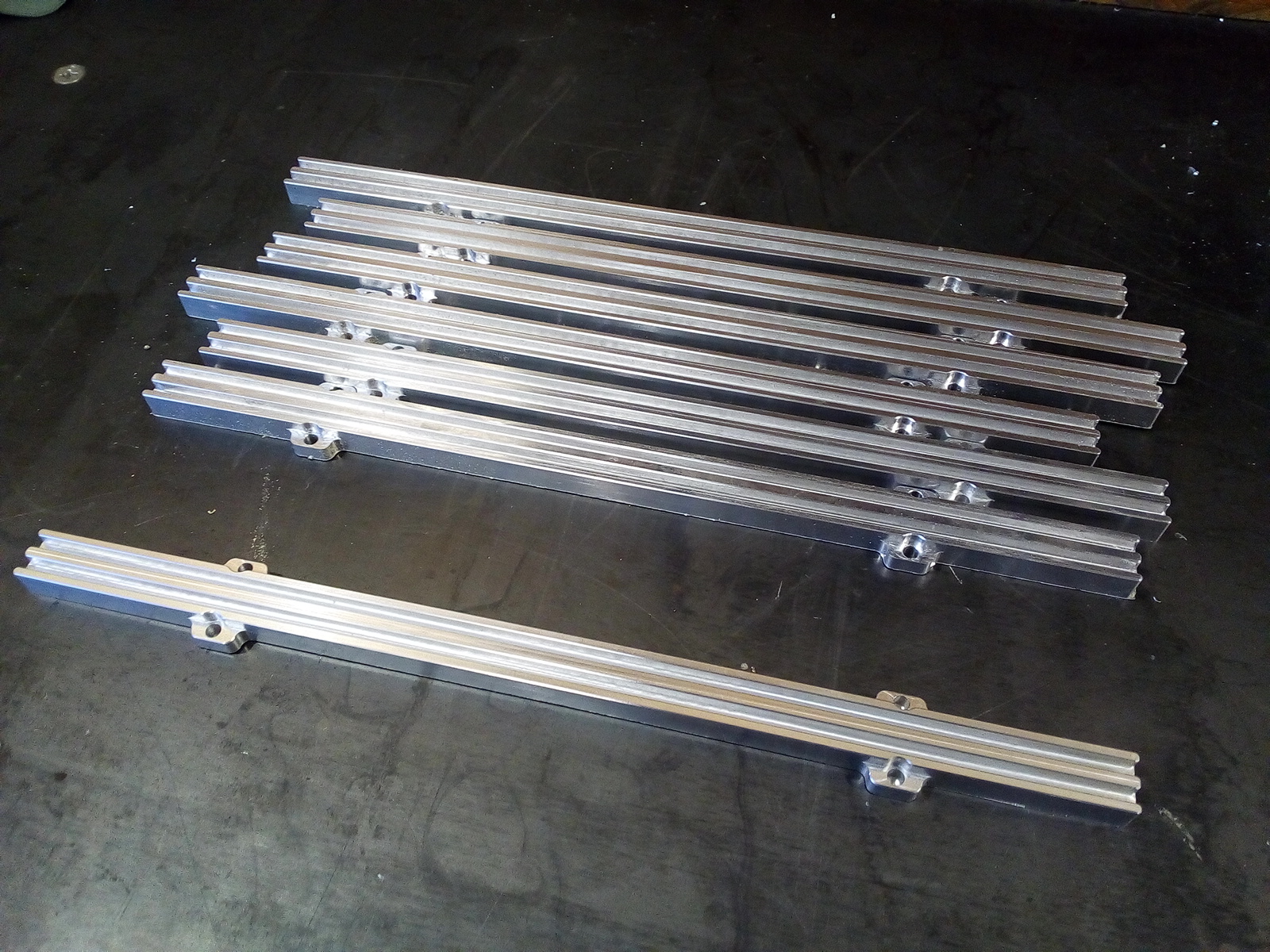

Вот что в итоге получилось...
DSC00737.JPG (4259 просмотров) <a class='original' href='./download/file.php?id=145607&mode=view' target=_blank>Загрузить оригинал (4.41 МБ)</a>
DSC00738.JPG (4259 просмотров) <a class='original' href='./download/file.php?id=145608&mode=view' target=_blank>Загрузить оригинал (4.13 МБ)</a>
DSC00739.JPG (4259 просмотров) <a class='original' href='./download/file.php?id=145609&mode=view' target=_blank>Загрузить оригинал (4.53 МБ)</a>
По совету Славы (Никсона) ламели закрепил не в прямом положении, а немного изогнутыми. Это создало небольшой натяг, надеюсь что при этом ламели не будут дребезжать под струей воздуха.

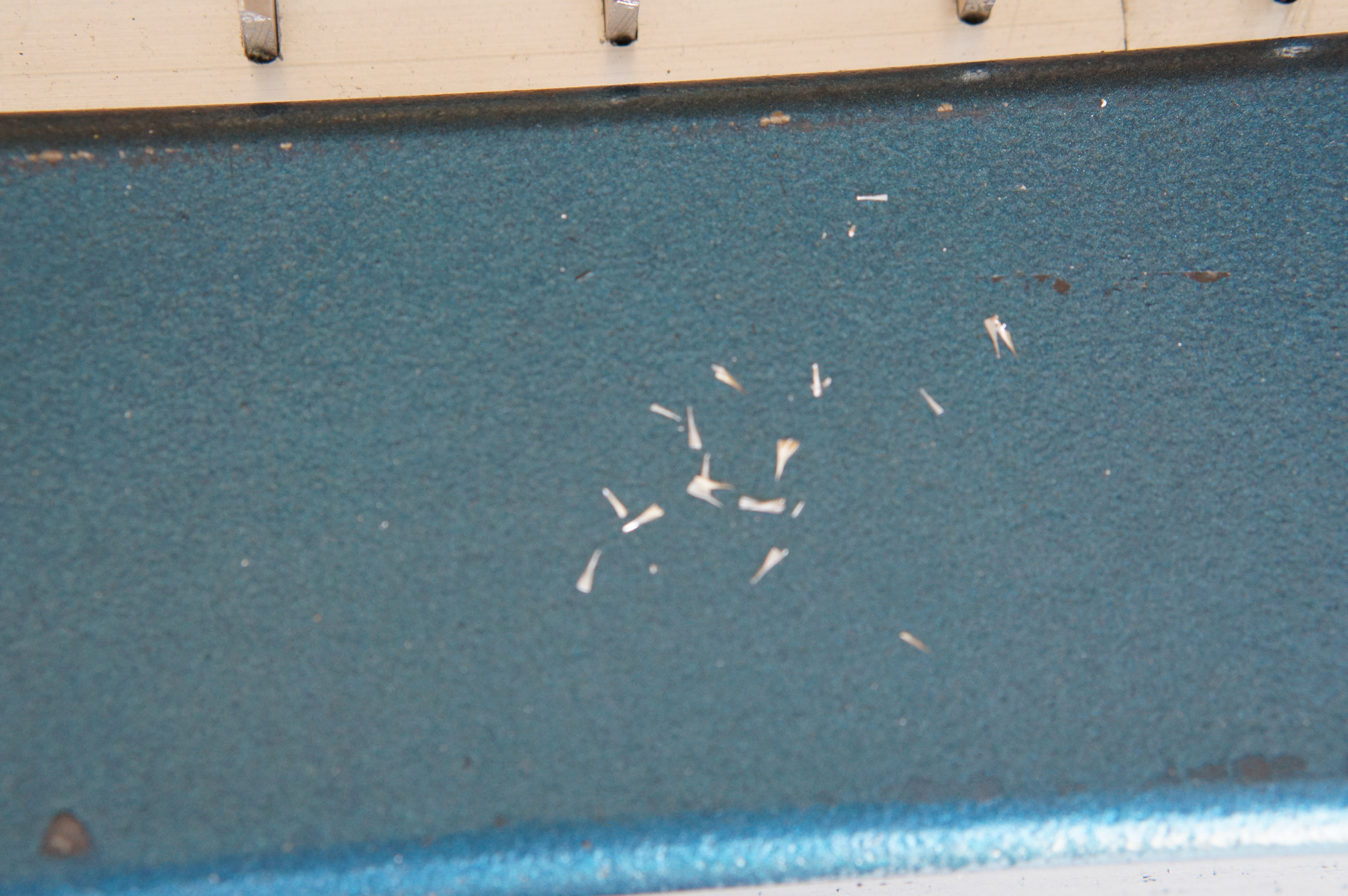

Если кто захочет повторить подобное, предупреждаю об одной смертельной опасности))
Из под фрезы выходят вот такие опилки:
DSC00743.JPG (4259 просмотров) <a class='original' href='./download/file.php?id=145613&mode=view' target=_blank>Загрузить оригинал (5.22 МБ)</a>
По виду напоминают медицинские иголки, с помощью которых берут кровь из пальца.
И действуют точно так же.... За два дня я их вытащил десятка три из пальцев, ботинок, карманов, иззапазухи и всяческих других мест... :pssdoff:
Это жесть, в общем...
Но в целом я доволен результатом.
Нормальные ламели китайского производства мне обошлись бы где-то в 22-23 тыс. руб, плюс доставка.
А эти вышли около 4 тыс. + два дня работы.
Считаю, что заморочиться стоило.

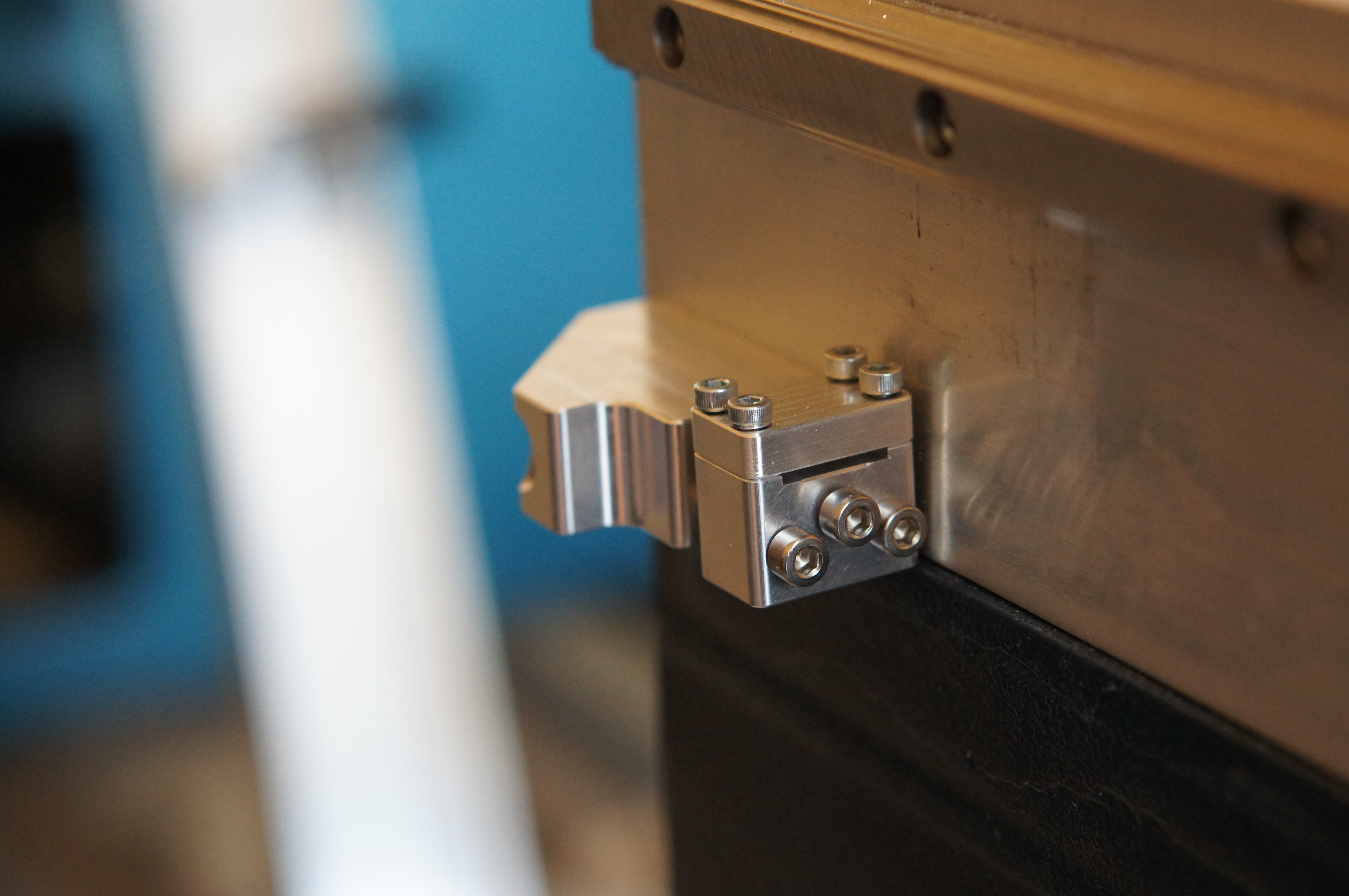

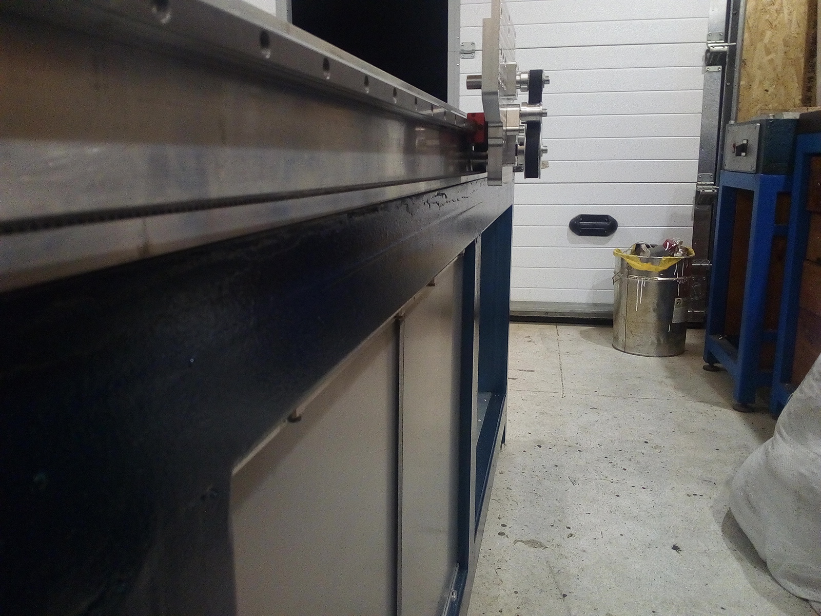

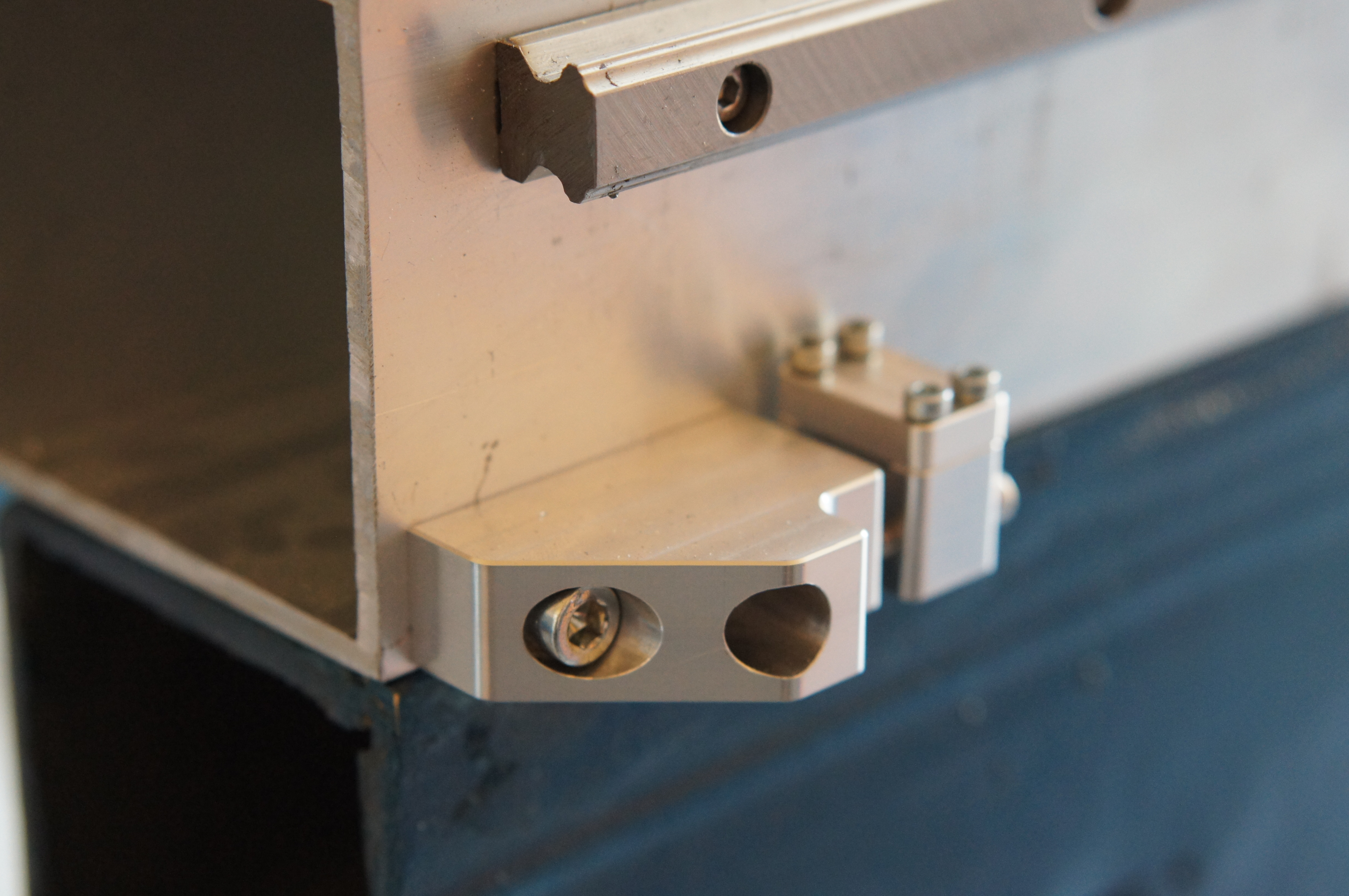

Так же собрал и прикрутил на место натяжители ремня по оси Y.
Они же являются отбойником (ограничителями хода) портала.
DSC00740.JPG (4259 просмотров) <a class='original' href='./download/file.php?id=145610&mode=view' target=_blank>Загрузить оригинал (3.72 МБ)</a>
DSC00741.JPG (4259 просмотров) <a class='original' href='./download/file.php?id=145611&mode=view' target=_blank>Загрузить оригинал (3.72 МБ)</a>
DSC00742.JPG (4259 просмотров) <a class='original' href='./download/file.php?id=145612&mode=view' target=_blank>Загрузить оригинал (3.78 МБ)</a>

я себе сделал стол из аллюминьки 20 на 2, то же выгнутые, но поболее чем у тебя, ничего не дребезжит все в натяг ) Сначала думал заточить,но и так не особо пачкает, все равно потом шкурю, все уходит, может когда и заточу

Да думаю работать как-то должно, не я первый полоски подобные в качестве ламелей использовать придумал...
Но все равно, полосы достаточно тонкие, и по сравнению с китайскими ламелями играют весьма прилично.
Ведь для чего-то даже бережливые китайцы сделали их толстыми и жесткими...))

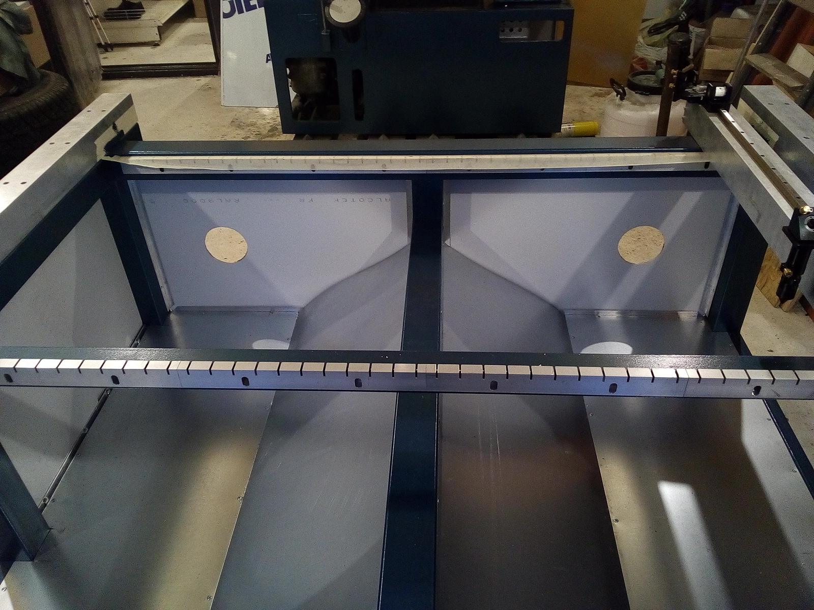

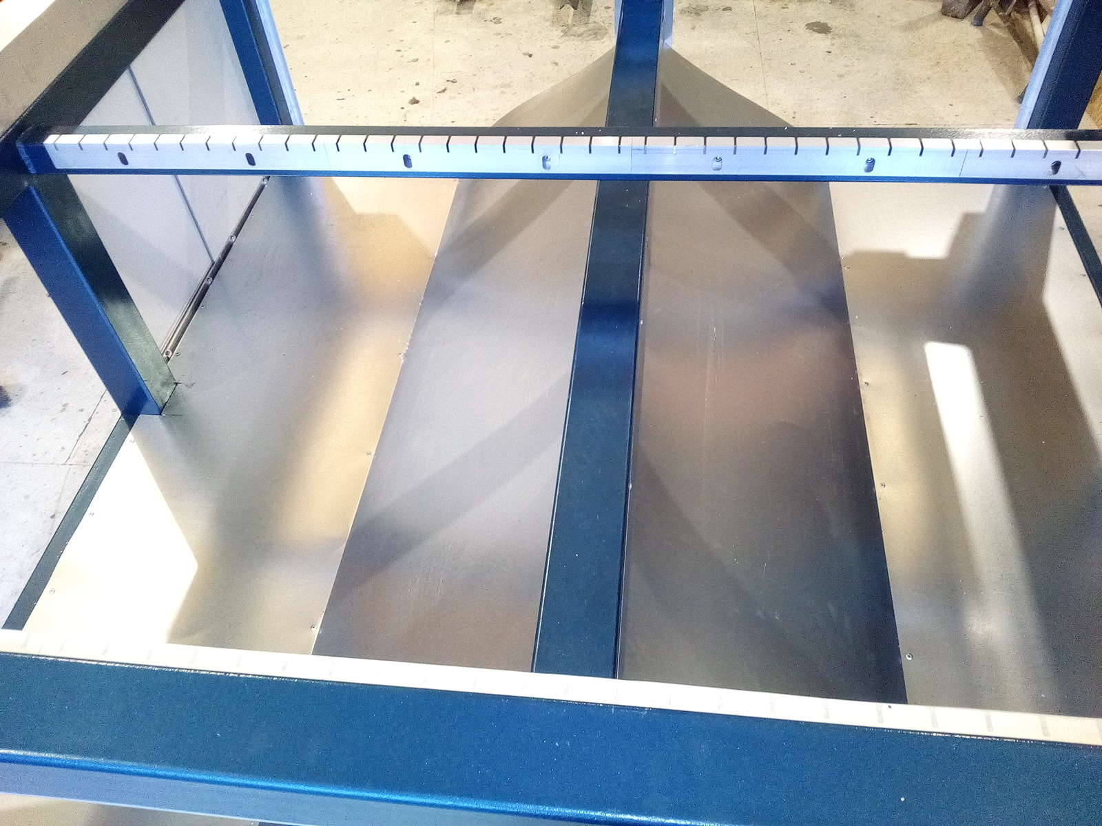

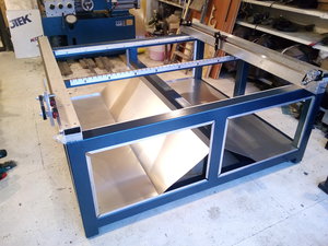

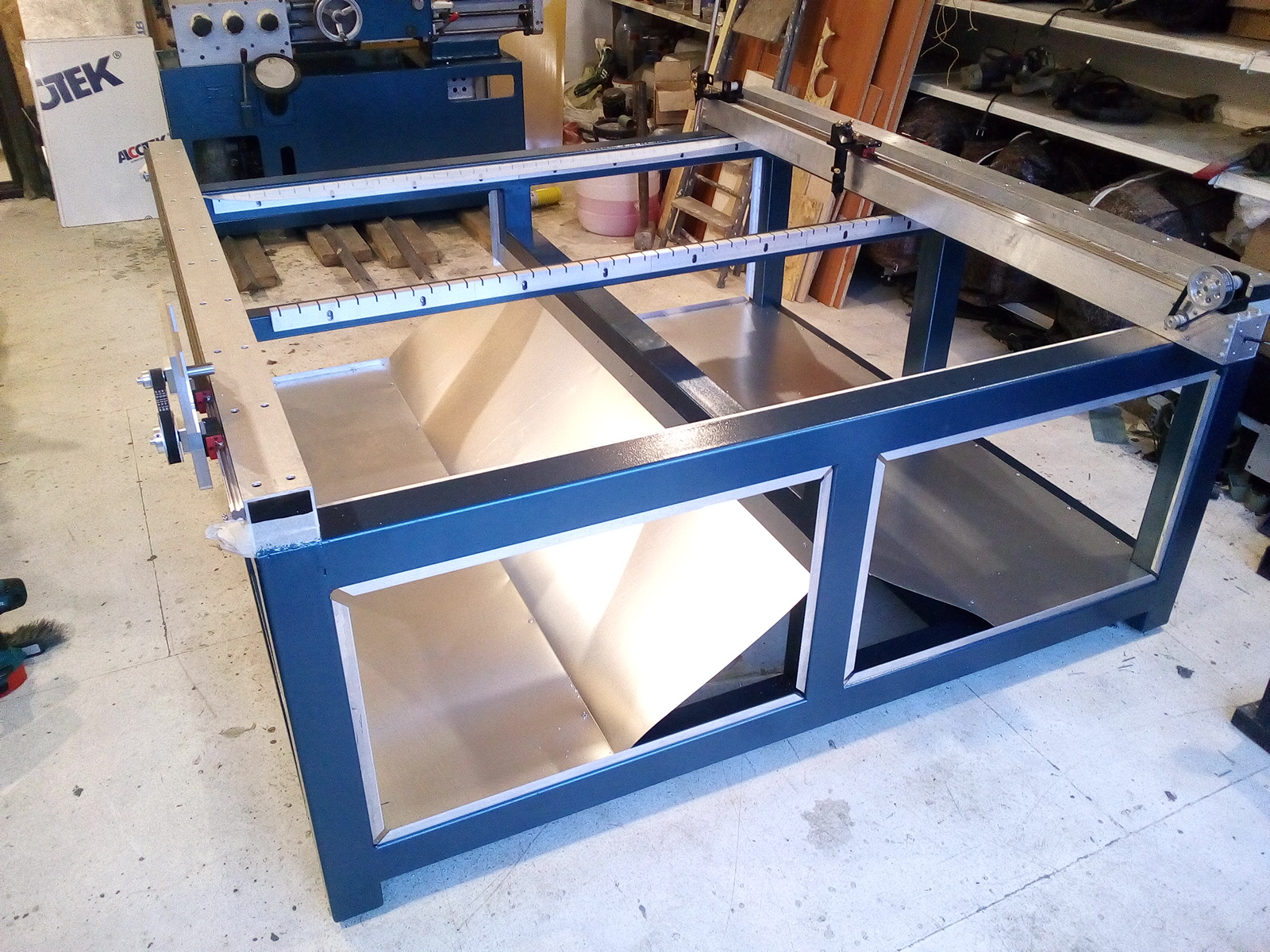

За прошедшую недельку еще немного позанимался лазером...
На местном рынке совершенно случайно нашел ребят, которые гнут всякие жестяные штуки - отливы, трубы и т.д.
Заказал два гнутых листа на внутрянку станка, сделали прям на месте за 15 мин и 2 тыщи рублей из оцинковки 0,45 мм.
Привез, воткнул в станок, вот что получилось:
IMG_20180913_185824.jpg (4135 просмотров) <a class='original' href='./download/file.php?id=146227&mode=view' target=_blank>Загрузить оригинал (1022.16 КБ)</a>
IMG_20180913_185840.jpg (4135 просмотров) <a class='original' href='./download/file.php?id=146228&mode=view' target=_blank>Загрузить оригинал (937.53 КБ)</a>

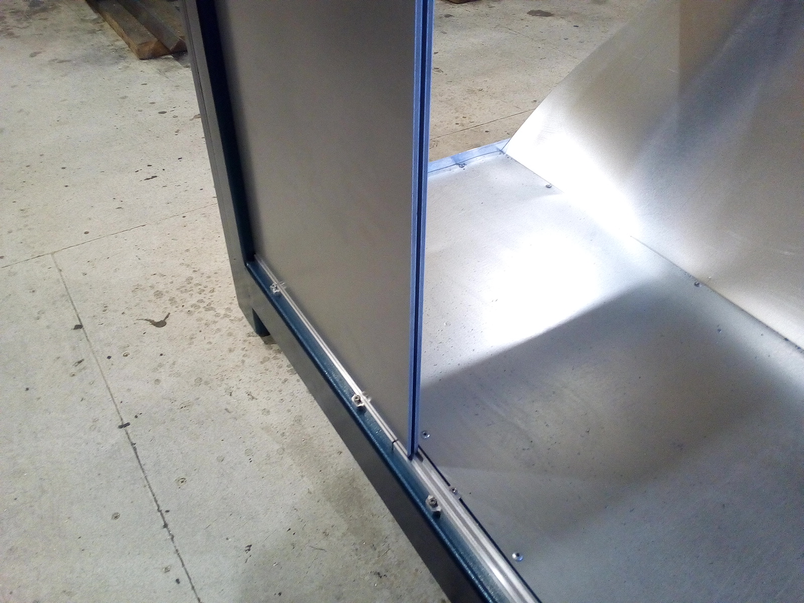

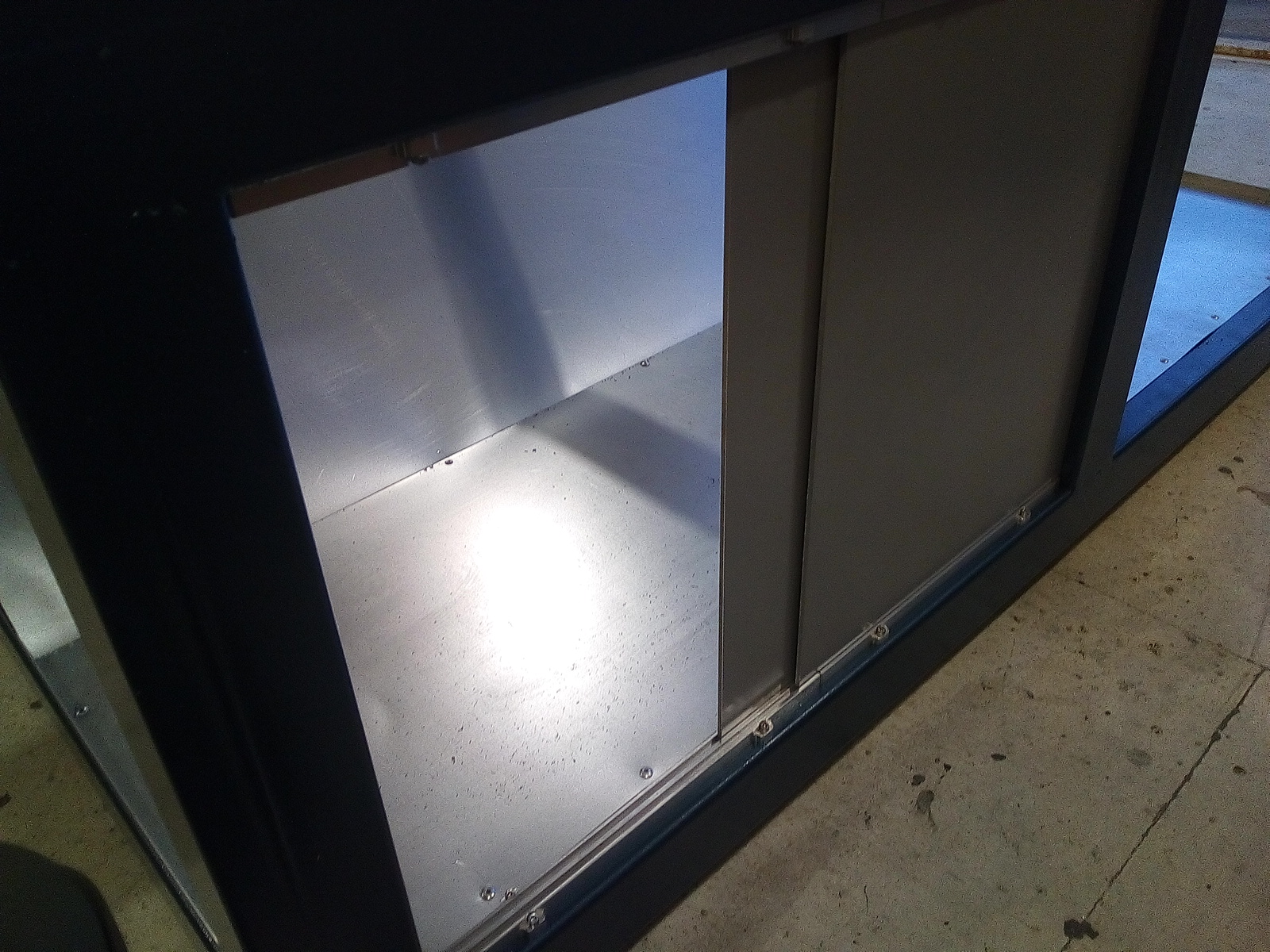

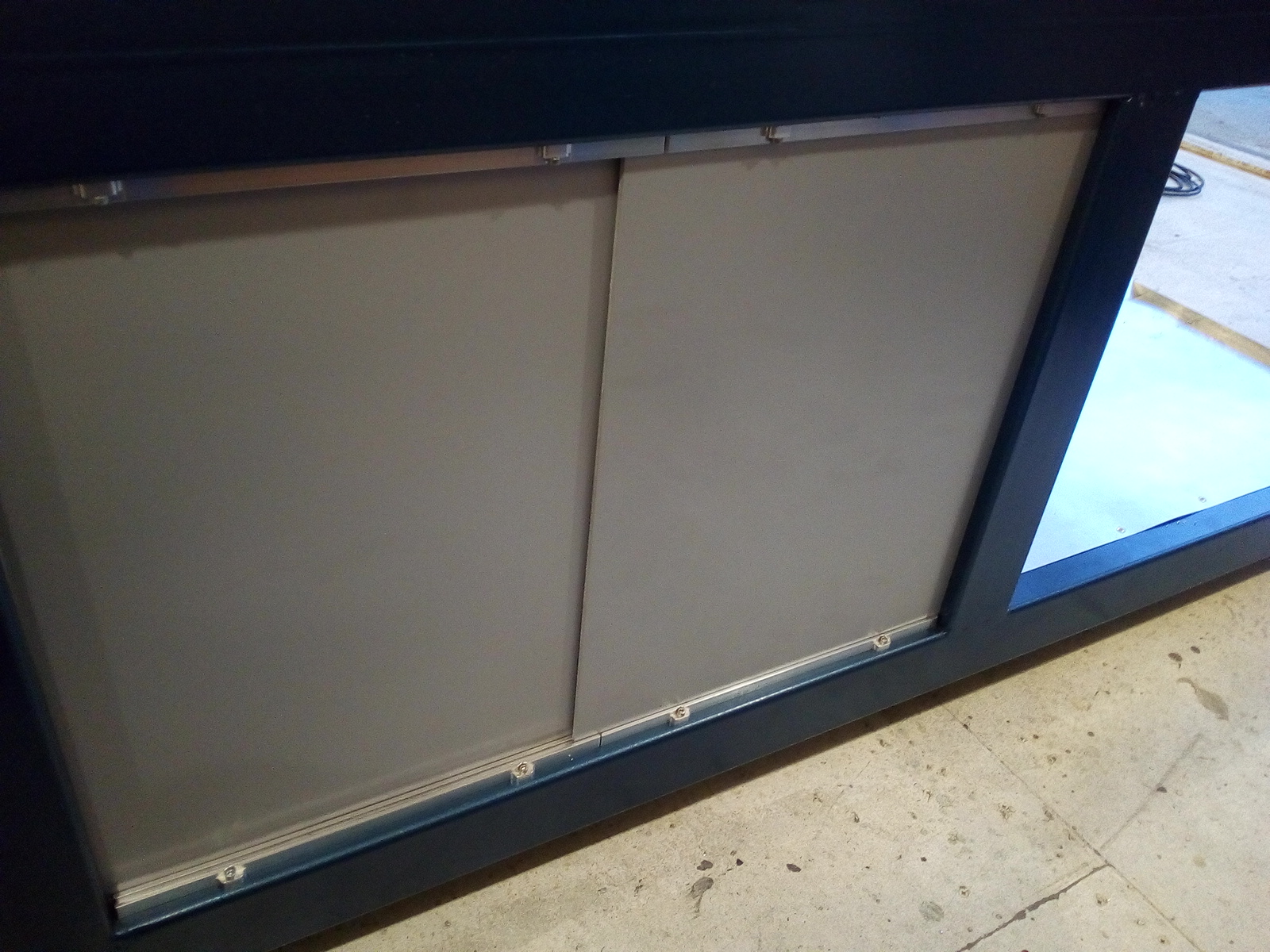

Так же попилил лист композита на прямоугольники нужного размера, запилил направляющие для раздвижных дверок рамы.
IMG_20180913_190418.jpg (4135 просмотров) <a class='original' href='./download/file.php?id=146229&mode=view' target=_blank>Загрузить оригинал (1014.97 КБ)</a>
IMG_20180913_190431.jpg (4135 просмотров) <a class='original' href='./download/file.php?id=146230&mode=view' target=_blank>Загрузить оригинал (975.96 КБ)</a>
"Застеклил" одно из 4-х окошек))
IMG_20180913_190532.jpg (4135 просмотров) <a class='original' href='./download/file.php?id=146231&mode=view' target=_blank>Загрузить оригинал (808.48 КБ)</a>
IMG_20180913_190559.jpg (4135 просмотров) <a class='original' href='./download/file.php?id=146232&mode=view' target=_blank>Загрузить оригинал (899.78 КБ)</a>
IMG_20180913_190722.jpg (4135 просмотров) <a class='original' href='./download/file.php?id=146233&mode=view' target=_blank>Загрузить оригинал (900.38 КБ)</a>
Мне понравилось, композит очень приятный материал, довольно жесткий, но без проблем обрабатывается на весьма сопливом роутере.
Плюс можно выбрать негорючий (что я и сделал) и любого цвета..
Надо терь какие-нибудь ручки примастырить, а то дверки в пазах ходят весьма плотно и без ручек открывать не очень удобно.
Ну и примерил, как будут смотреться тыльные крышки рамы:
IMG_20180913_191252.jpg (4135 просмотров) <a class='original' href='./download/file.php?id=146234&mode=view' target=_blank>Загрузить оригинал (963.63 КБ)</a>
В них сделал две дырдочки 125 мм диаметром для подключения вытяжки...

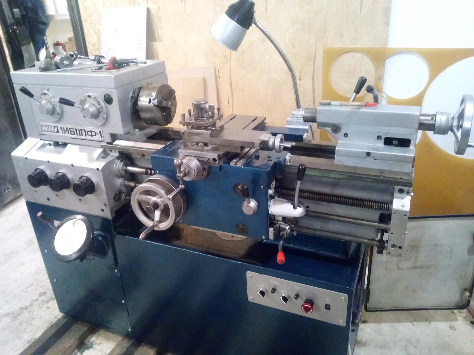

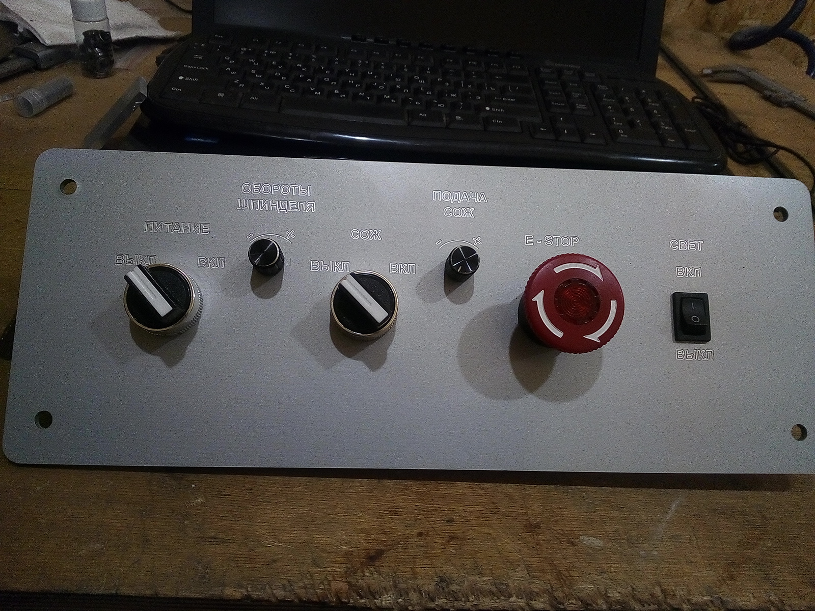

Воспользовавшись проверенным методом проб и ошибок, подкрепленным дельными советами опытных форумчан, запустил таки свой токарник.
С "полностью рабочим" агрегатом пришлось неслабо повозиться, чтобы привести его в хотя бы минимально потребный вид.
Нужно было:
- отмыть и оттереть весь станок от трехсантиметрового слоя стружки, масла и векового гов*а;
- чуточку покрасить;
- разобрать, промыть, смазать и отрегулировать суппорт и все, что на нем;
- купить новый лимб поперечки, т.к. старый был какой-то колхозный в виде цельной болванки со шкалой по периметру, т.е. он не обнулялся;
- проточить посадку на винте поперечки под новый лимб, т.к. новый не лез на место старого;
- найти и купить шпиндель (взял польский вроде как с посадкой на конус);
- выточить шпильки с эксцентриком, т.к. оказалось, что диаметры крепежных отверстий на фланце шпинделя и на патроне не совпадают;

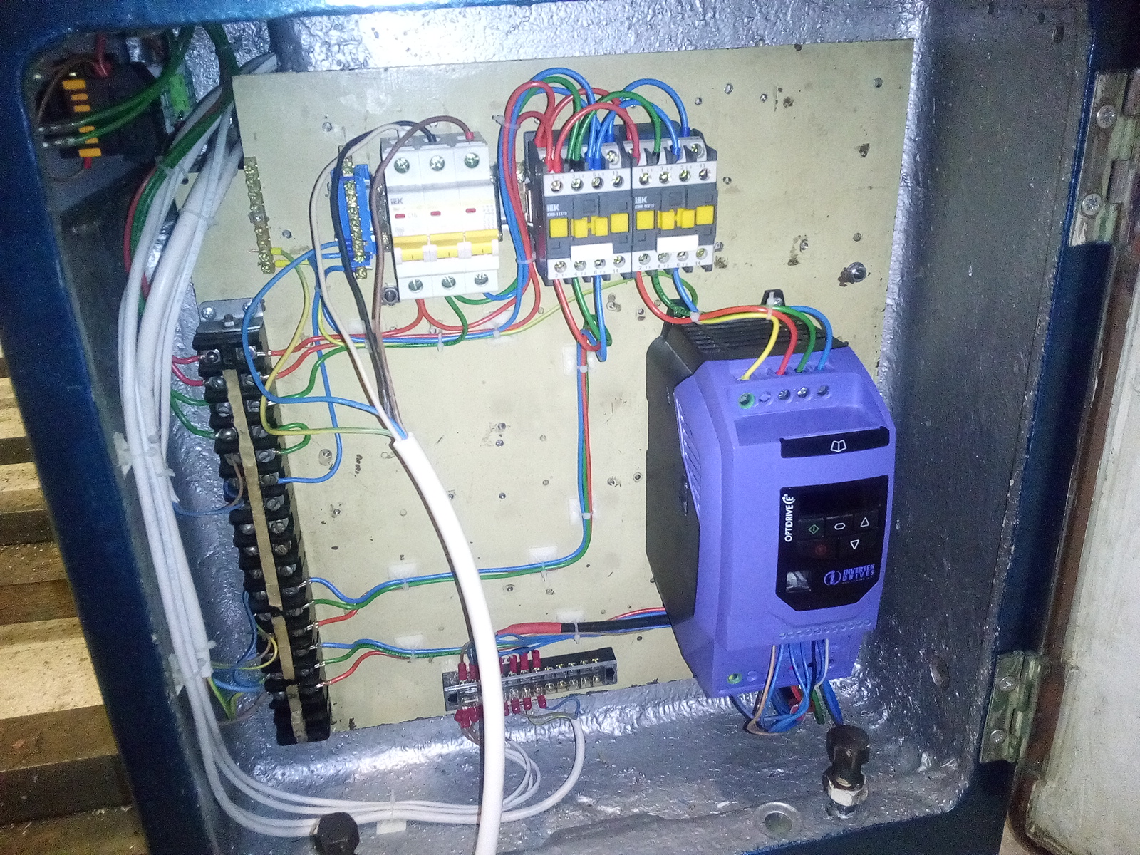

- купить частотник для основного двигателя, собрать новую электрическую схему для всего станка;
- решить вопрос с присутствием масла там, где его быть не должно и с отсутствием там, где его хотелось бы видеть;

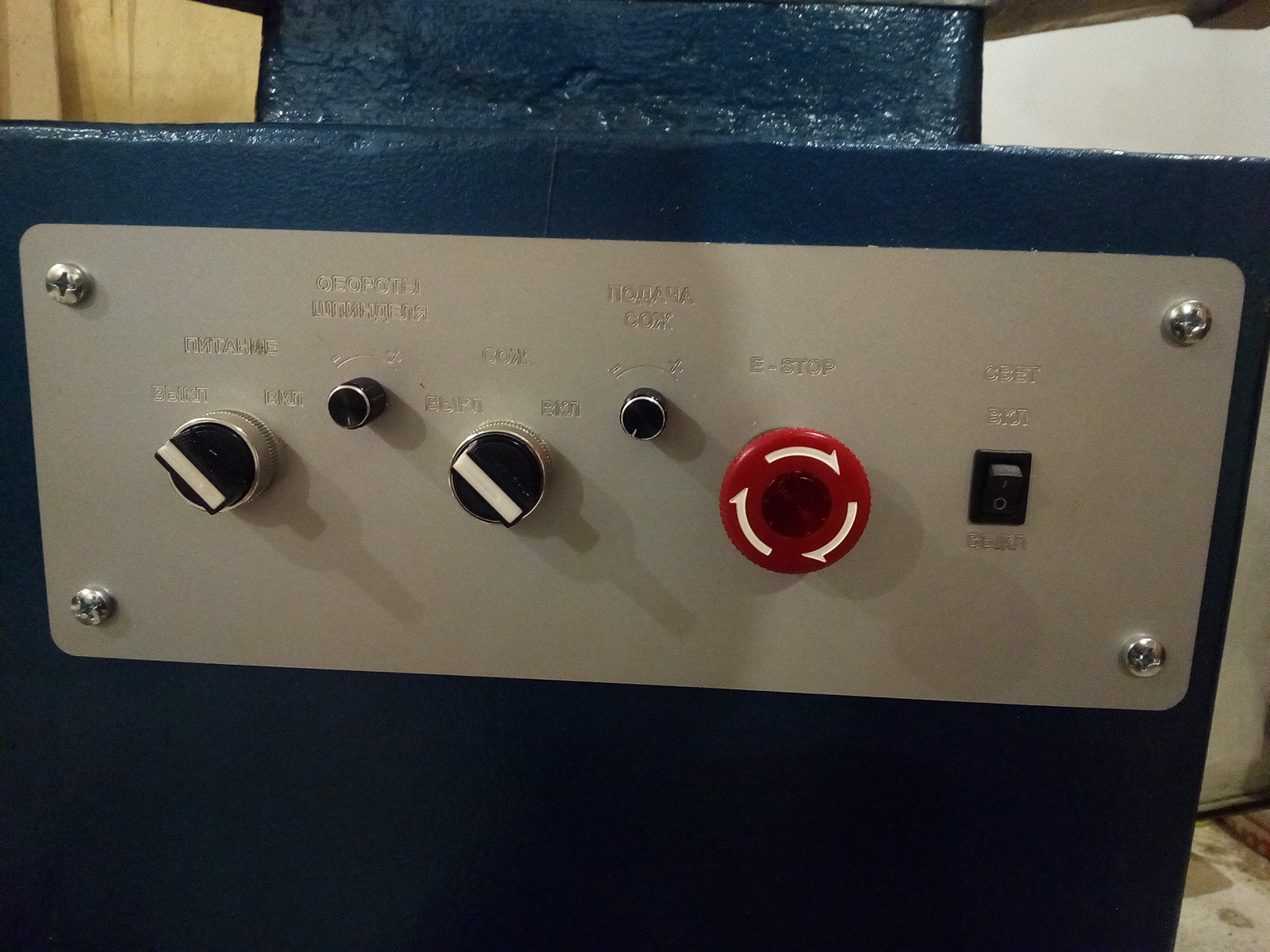

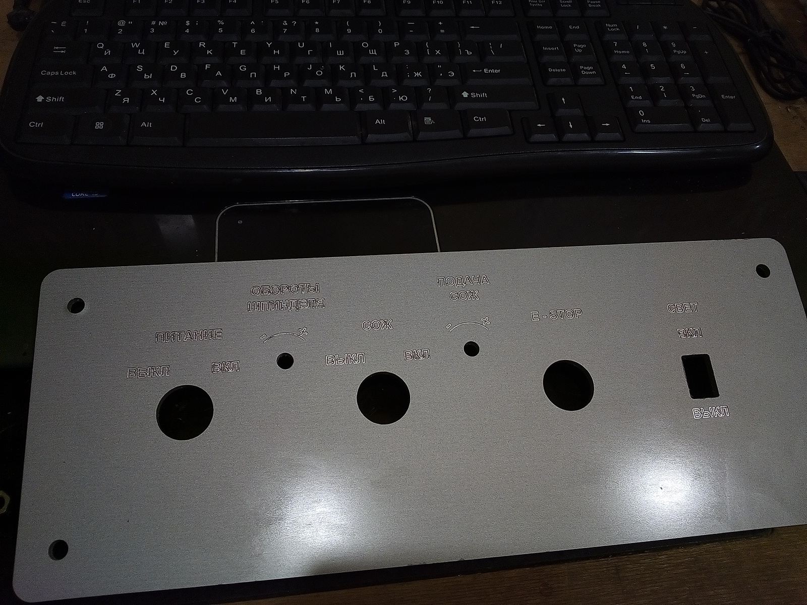

... и это я не лазил в ПБ, редуктор и не снимал и не перебирал фартук, и пока даже не брался за юстировку. Кароче, с б/у станком дел не меряно.
Иначе может быть, если только брать станок после Ника или Хантера)
Понравилось, как получилась панелька из композита. Вообще очень приятный в работе материал и симпатишный с виду...
IMG_20180916_141810.jpg (4028 просмотров) <a class='original' href='./download/file.php?id=146747&mode=view' target=_blank>Загрузить оригинал (961.44 КБ)</a>
IMG_20180916_195549.jpg (4028 просмотров) <a class='original' href='./download/file.php?id=146749&mode=view' target=_blank>Загрузить оригинал (1.05 МБ)</a>
IMG_20180920_204832.jpg (4028 просмотров) <a class='original' href='./download/file.php?id=146743&mode=view' target=_blank>Загрузить оригинал (822.58 КБ)</a>
IMG_20180920_204928.jpg (4028 просмотров) <a class='original' href='./download/file.php?id=146752&mode=view' target=_blank>Загрузить оригинал (1.1 МБ)</a>
IMG_20180920_205126.jpg (4028 просмотров) <a class='original' href='./download/file.php?id=146751&mode=view' target=_blank>Загрузить оригинал (798.77 КБ)</a>
Теперь надо установить его на свое окончательное место, купить кучу оснастки, наделать кучу приспособ и спустя двадцать лет стать тру токарем.
Чем больше читаю, смотрю и узнаю о токарке, тем больше убеждаюсь, что научиться сносно токарить ничуть не проще, чем освоить ЧПУ фрезерование.
Несколько фоток станка:

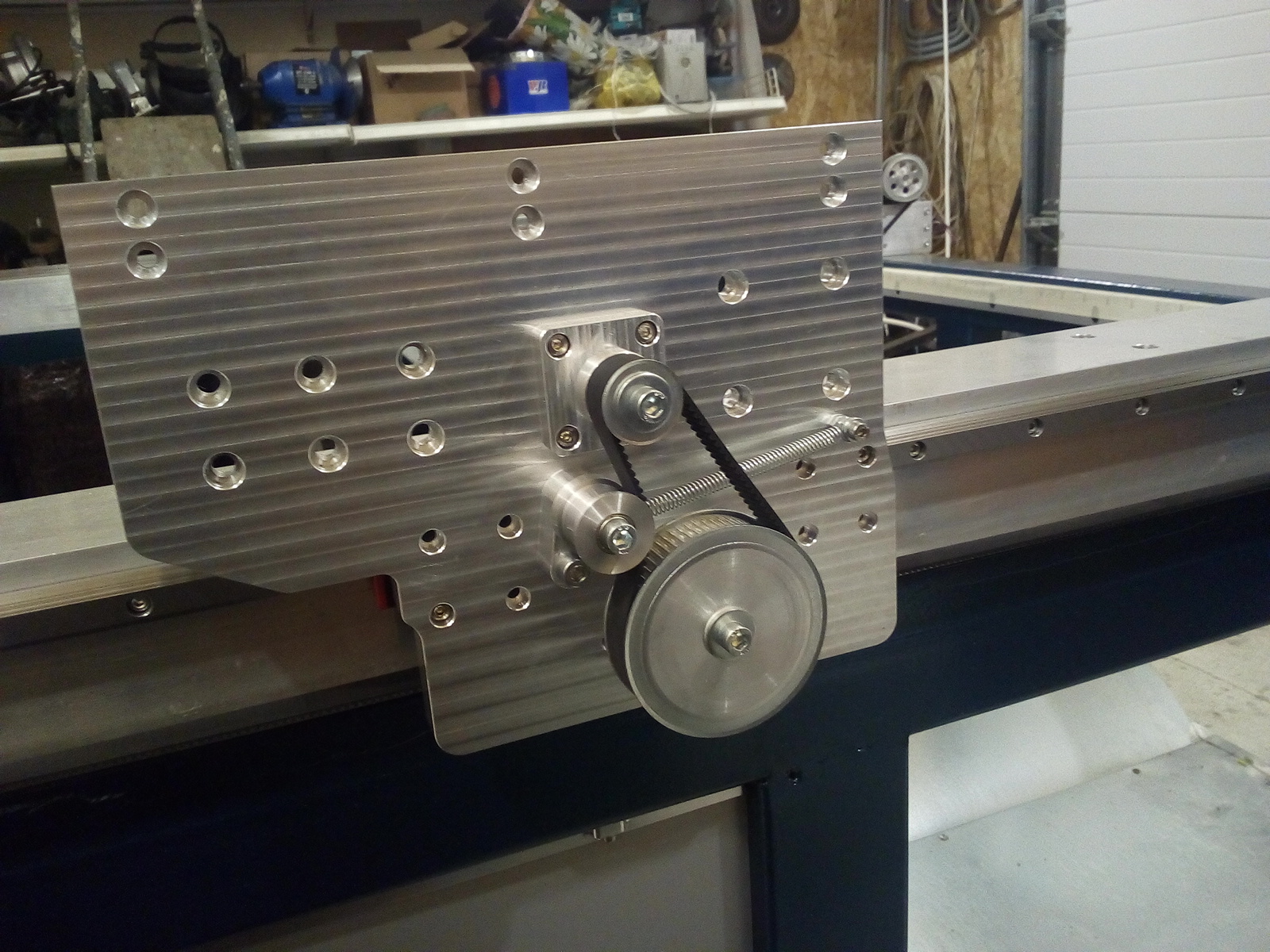

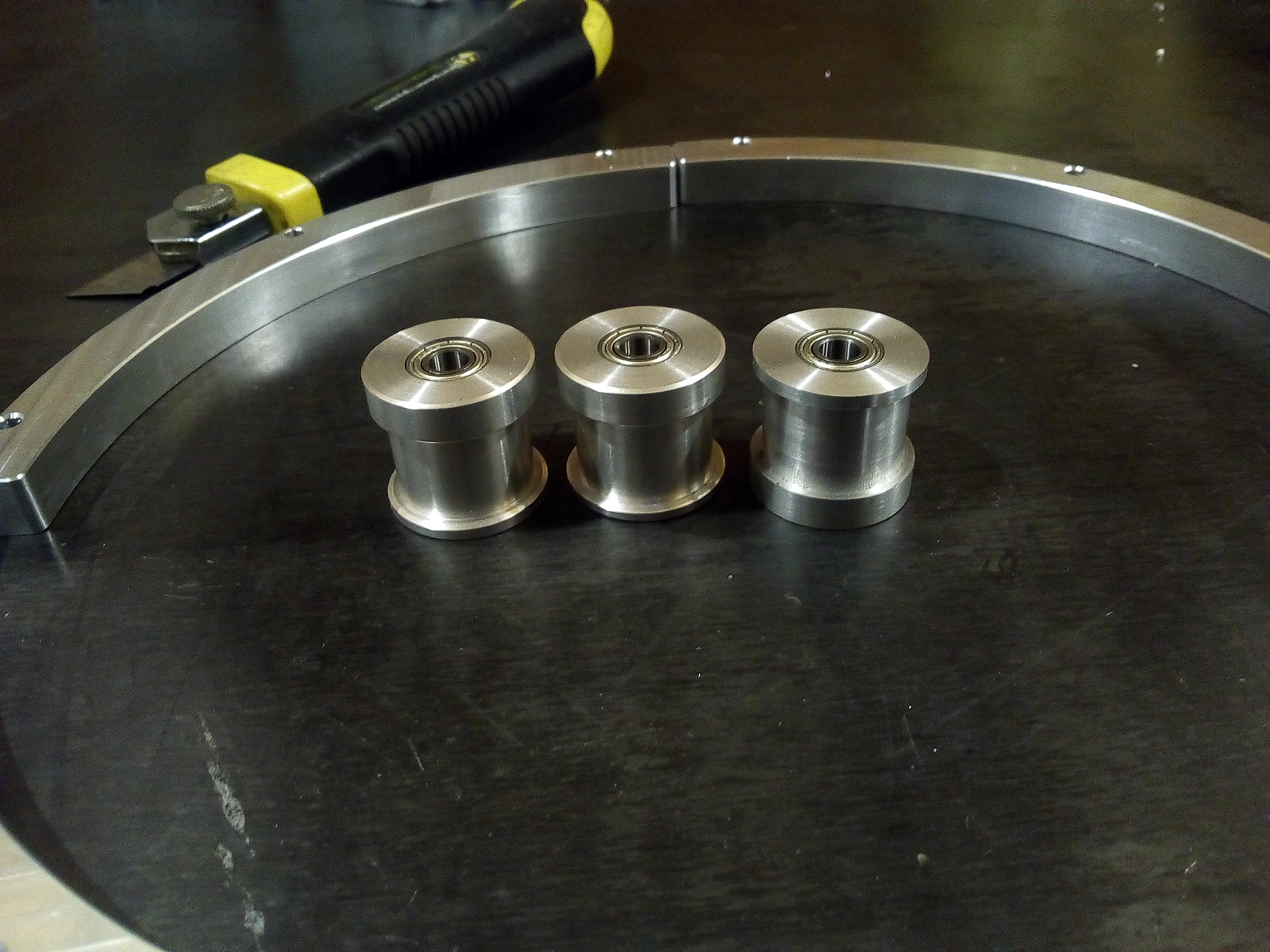

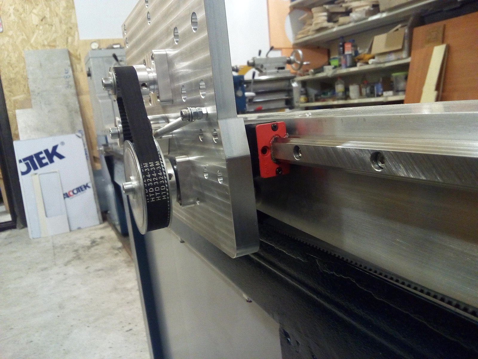

На работающем теперь станке выточил несколько шкивов для лазера. Токарил первый раз в жизни, так что строго не судите)
IMG_20180920_204756.jpg (4028 просмотров) <a class='original' href='./download/file.php?id=146744&mode=view' target=_blank>Загрузить оригинал (860.02 КБ)</a>
Ну и с новыми детальками стало возможно собрать все в кучу для пробной сборки.
Вот что вышло:
IMG_20180920_204537.jpg (4028 просмотров) <a class='original' href='./download/file.php?id=146745&mode=view' target=_blank>Загрузить оригинал (851.97 КБ)</a>
IMG_20180920_204504.jpg (4028 просмотров) <a class='original' href='./download/file.php?id=146746&mode=view' target=_blank>Загрузить оригинал (846.91 КБ)</a>
IMG_20180920_205431.jpg (4028 просмотров) <a class='original' href='./download/file.php?id=146748&mode=view' target=_blank>Загрузить оригинал (906.92 КБ)</a>

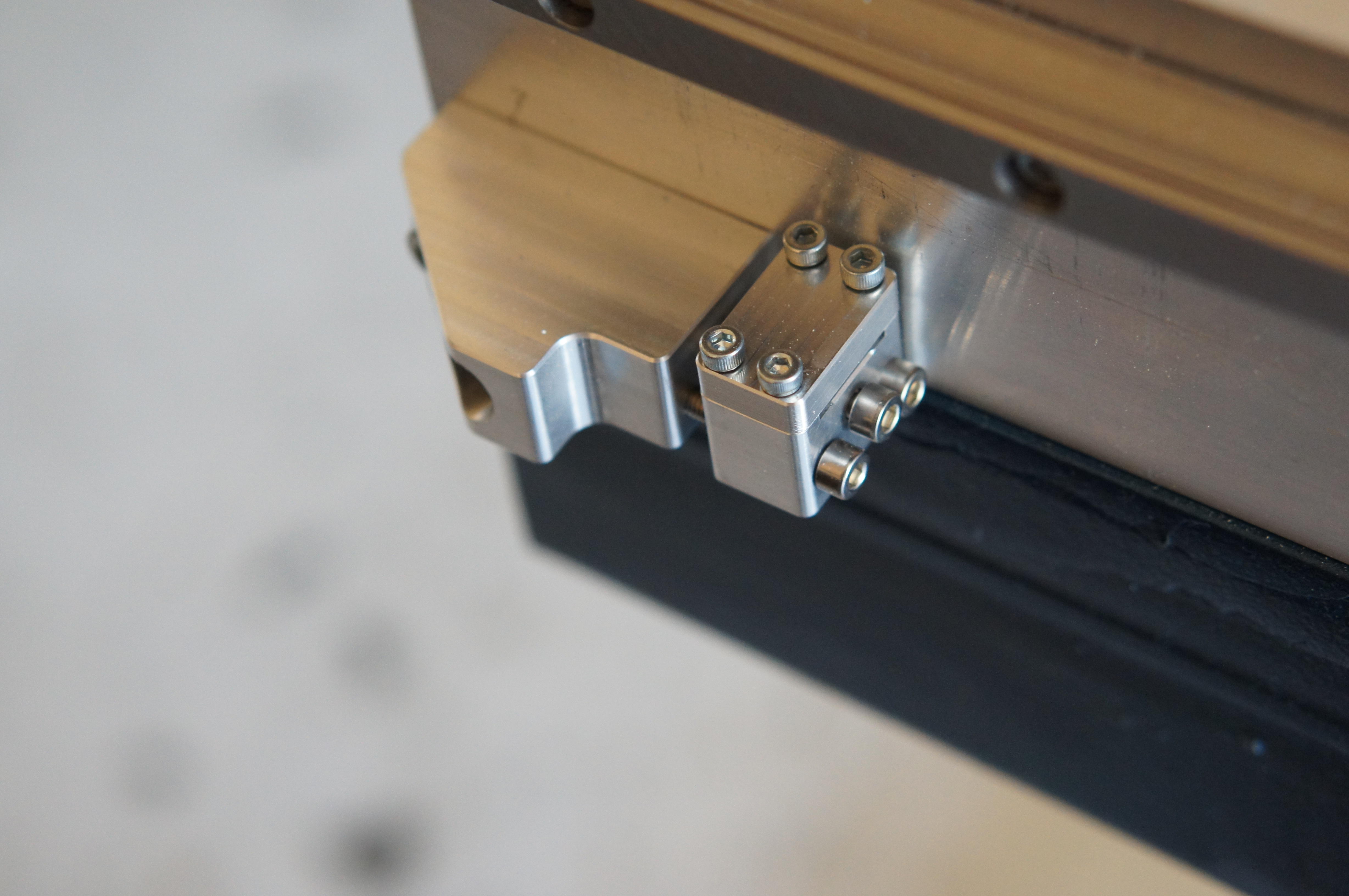

На удивление, все собралось как надо) И даже работает как-то, натяжители натягивают, шкивы крутятся, каретки ездят...
Теперь вроде как все есть для того, чтобы разобраться с механикой, так что надо покупать крепеж и собирать все в кучу, а там и очередь электрики подойдет...

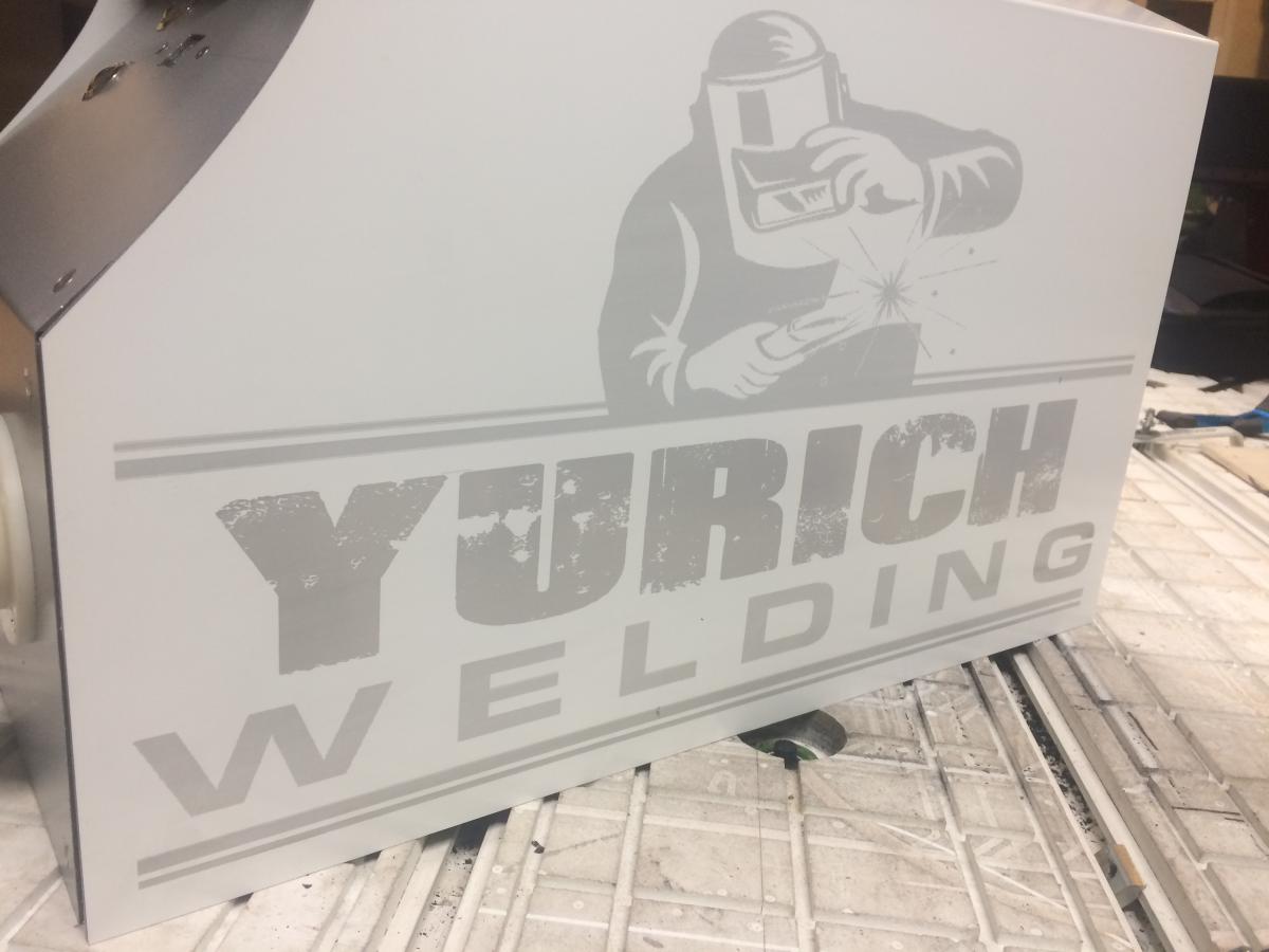

Umnik писал(а):Понравилось, как получилась панелька из композита. Вообще очень приятный в работе материал и симпатишный с виду...
Лазером кстати прекрасно гравируется, как свой соберешь до конца ,попробуй,думаю понравиться.......
ффф.jpg (4011 просмотров) <a class='original' href='./download/file.php?id=146757&mode=view' target=_blank>Загрузить оригинал (75.04 КБ)</a>
Где ИЖика взял? там еще такого нет?
Re: Лазерный станочек 1500х1500
Umnik писал(а):На удивление, все собралось как надо) И даже работает как-то, натяжители натягивают, шкивы крутятся, каретки ездят...
Натяжитель должен не удерживаться пружинкой, а должен быть жестко зафиксирован. Иначе он будет отжиматься при усилии на ось больше силы пружинки.

niksooon, симпатично гравировка смотрится)
Недешевый тока, зараза, можно чуть добавить и взять люминиевый лист.
ИЖа брал на директлоте, вот по этому объявлению: http://directlot.ru/lot.php?id=207495
Когда я выбирал, было 5 станков, счас вроде 2 осталось...
UAVpilot писал(а):Натяжитель должен не удерживаться пружинкой, а должен быть жестко зафиксирован. Иначе он будет отжиматься при усилии на ось больше силы пружинки.
да, в этом я вчера убедился уже) Если вращение производилось бы только в одну сторону, то тогда можно было бы оставить подпружиненый ремень, а при вращении в обе надо что-то делать...
Я попробую найти пружинку помощнее, быть может ее силы прижима будет хватать... Если же нет, тогда придется жестко фиксировать натяжитель, или же вместо пружины ставить какую-то шпильку и натягивать ей.
Тут проблема еще в том, что закольцованный ремень кривоват, как по ширине, так и по толщине.
Т.е. в месте соединения, я так понимаю, он толще на 0,5-0,8 мм где то. И при прохождении этого утолщения вокруг натяжного ролика, его (ролик) отжимает. Вот не знаю, это косяк конкретного китайского ремня или так на всех замкнутых ремнях?
Красиво получается, одобрямс :)
