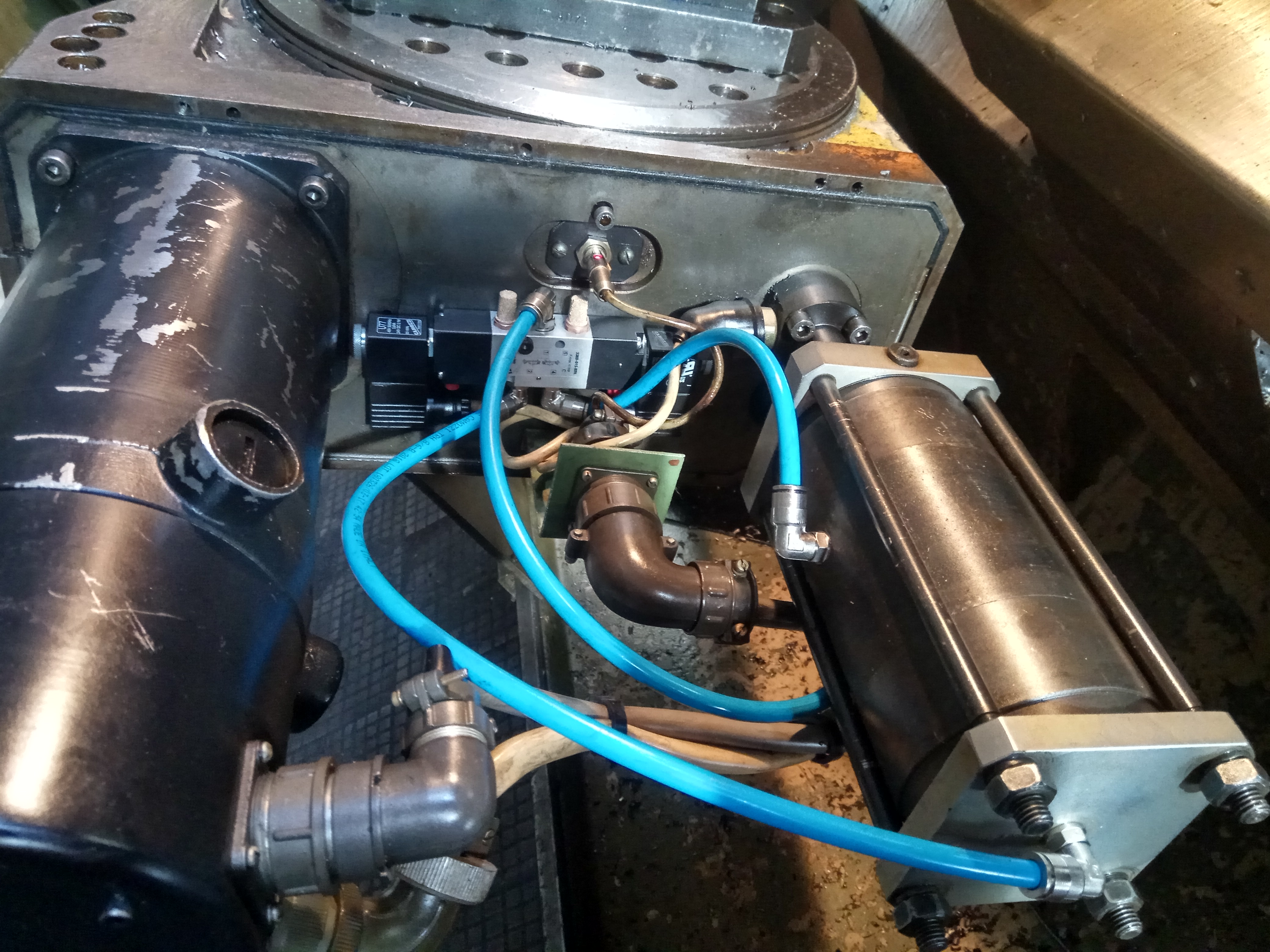

Для данного станка была приобретена плата высокоскоростной памяти ROM, повышает производительность системы до 40%. Плата себя очень хорошо зарекомендовала, была установлена на двух станках ИР800
Теперь станок будет полноценно работать в четырех осях + 1, также приобрели сетевой комплекс, планируется обработка деталей сложной формы.
Будет произведен ремонт пневмосистемы станка.
IMG_20180920_184906.jpg (13513 просмотров) <a class='original' href='./download/file.php?id=146735&mode=view' target=_blank>Загрузить оригинал (4.24 МБ)</a>
Далее будет...

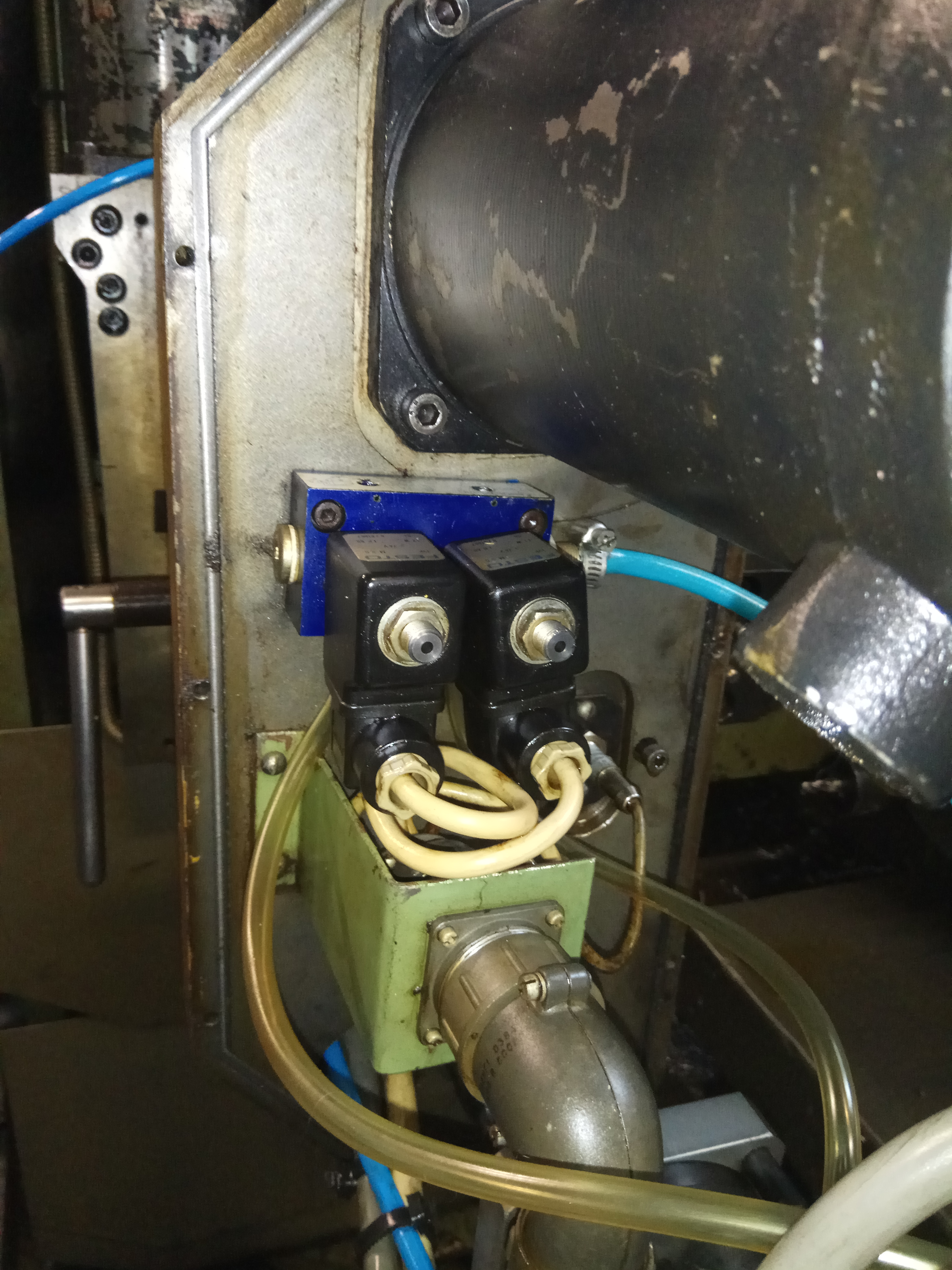

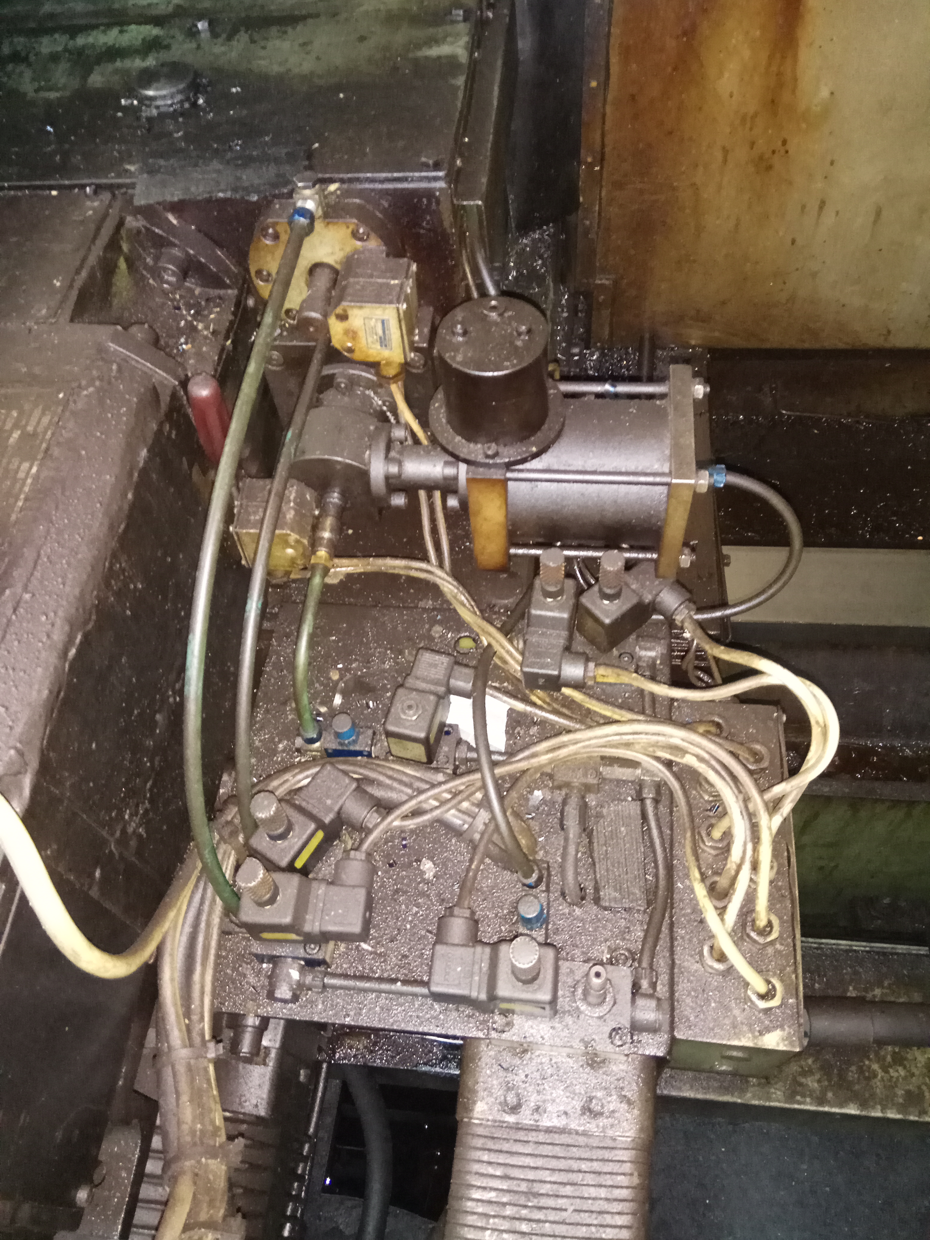

С пневматикой станка закончил, теперь работает переключение скоростей, позиционирование шпинделя (при М19), зажим-разжим 4 и 5 координаты.
