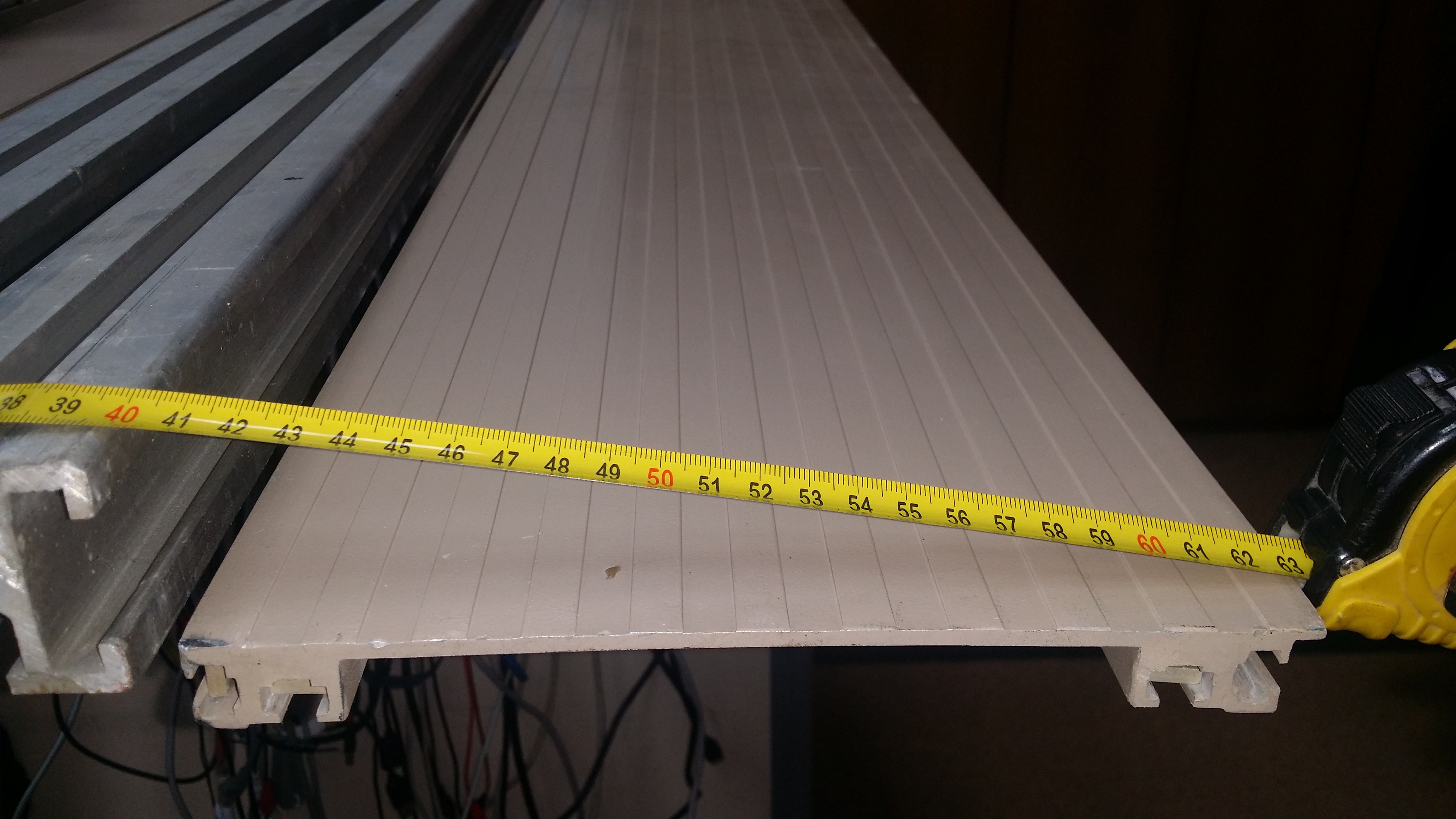

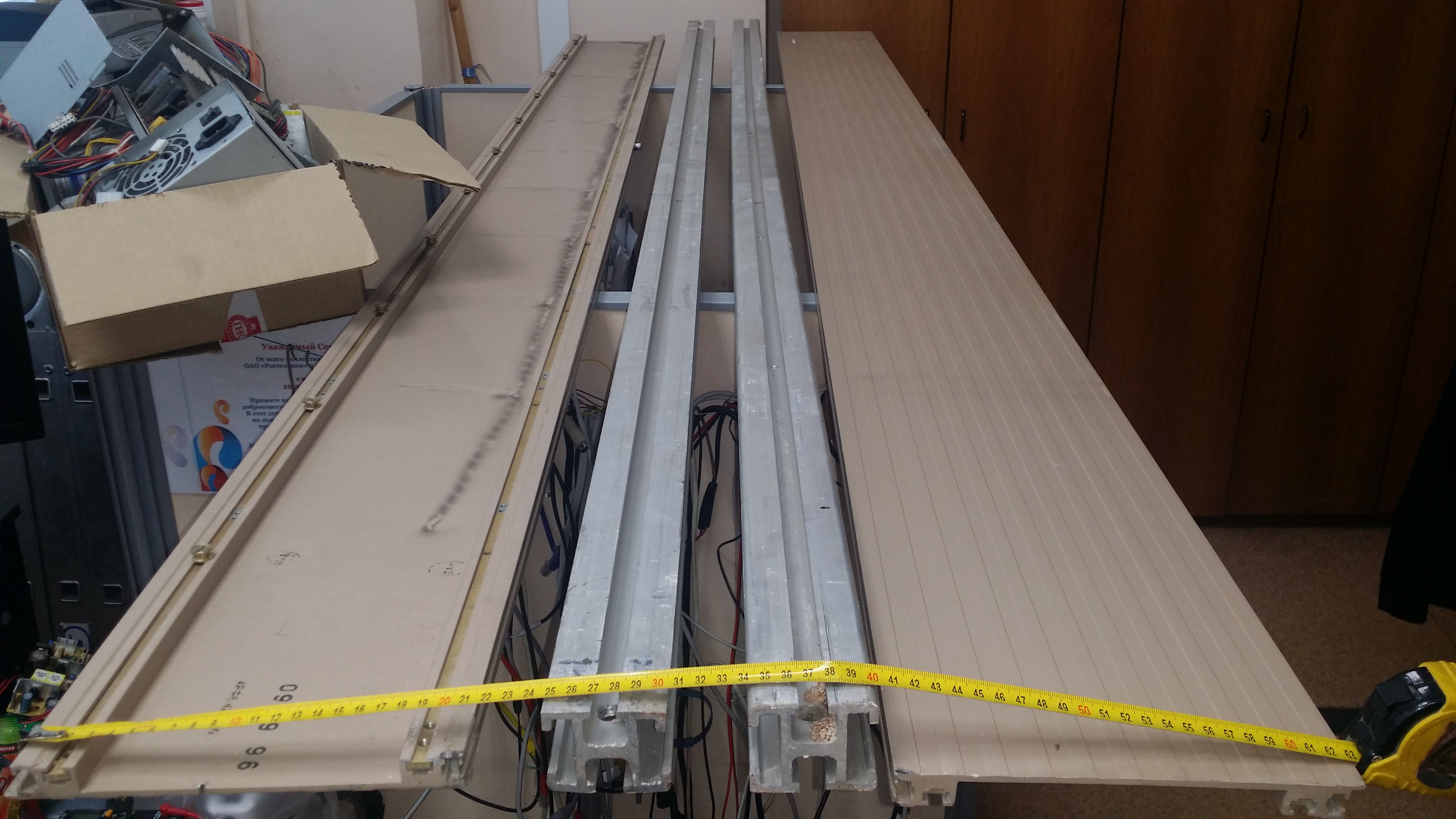

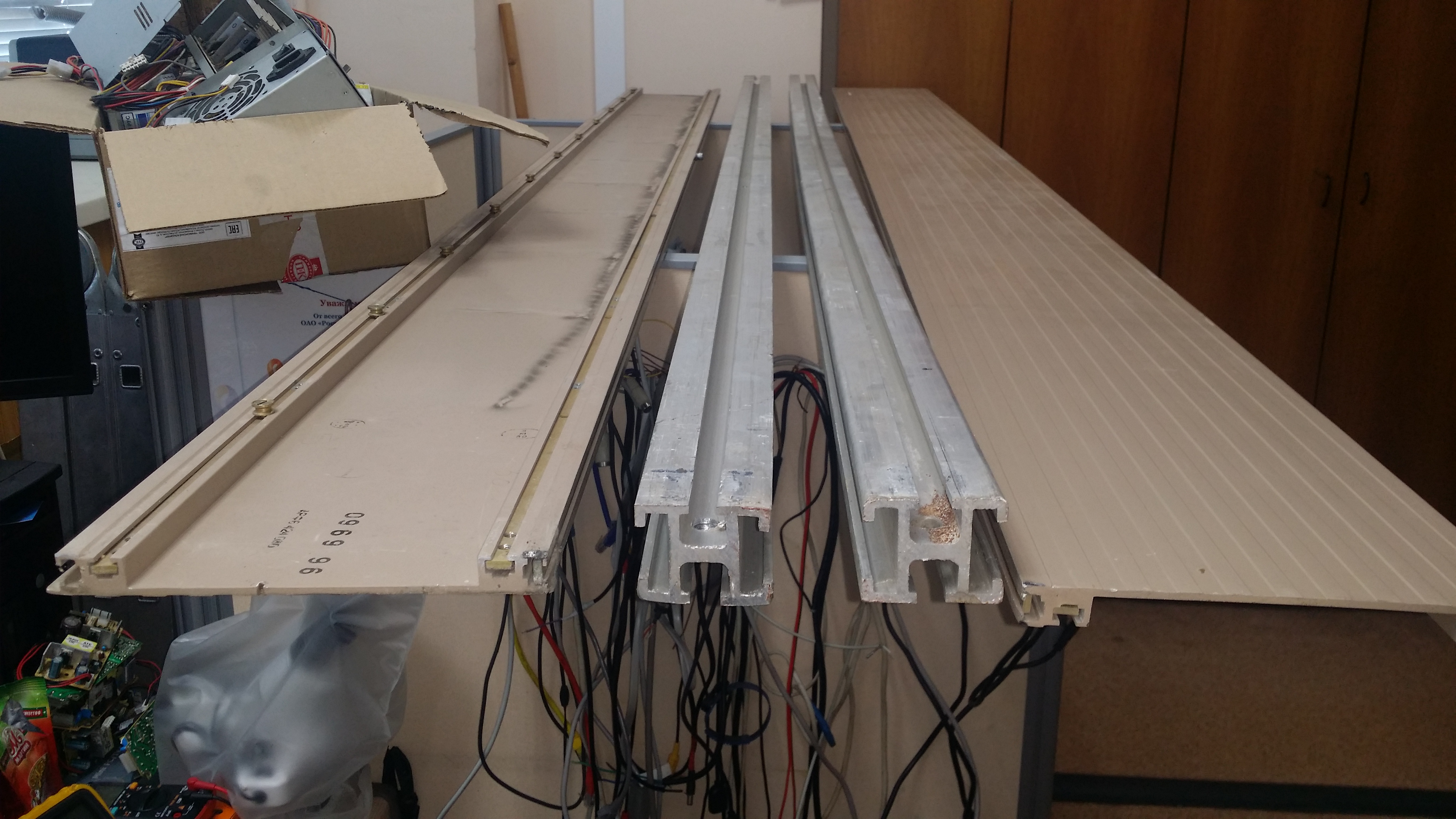

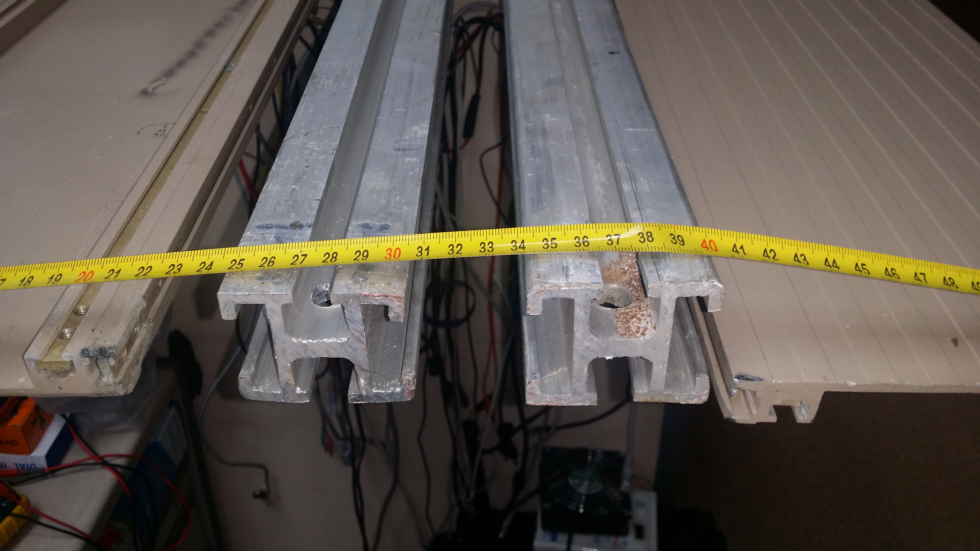

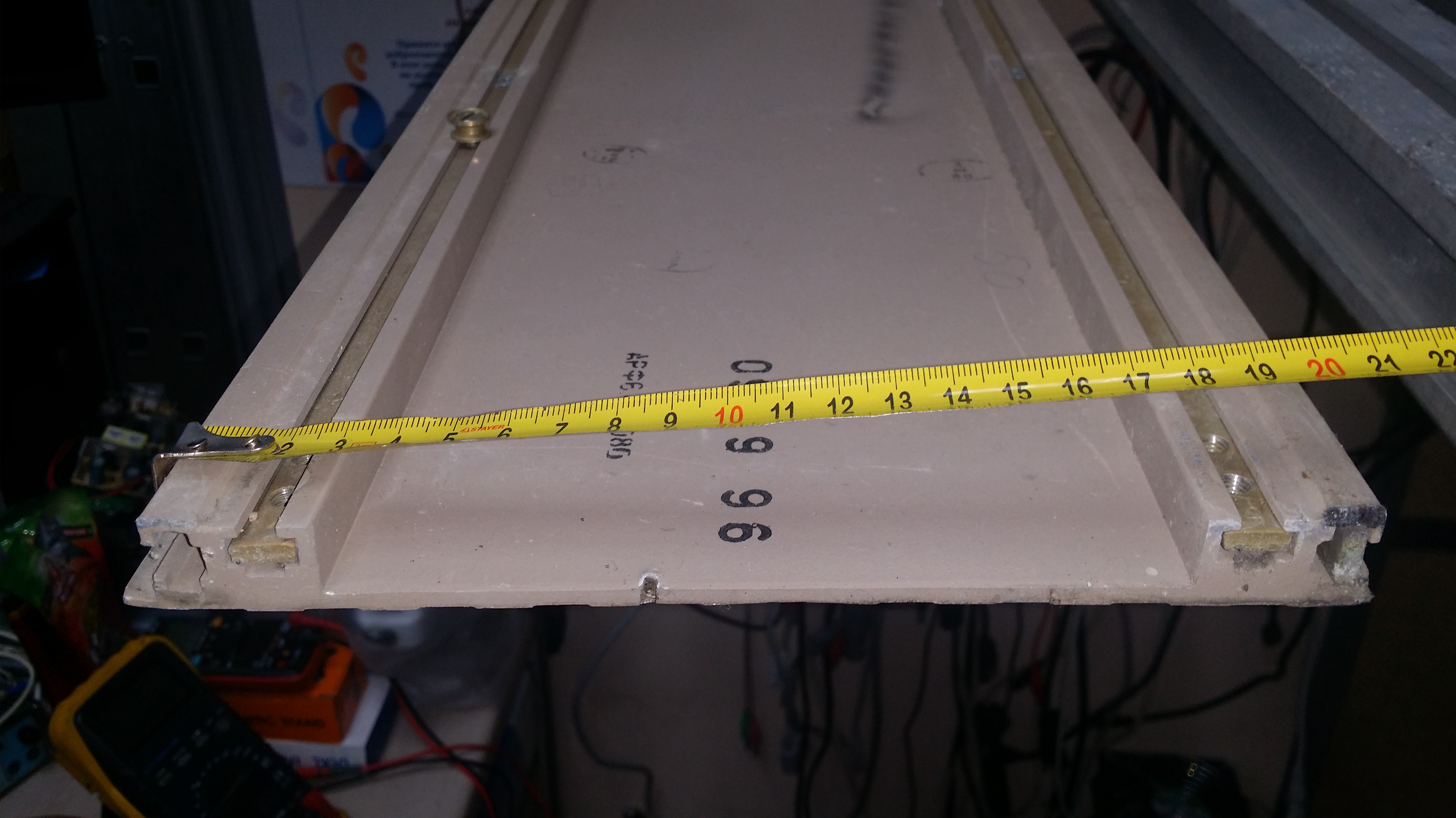

На работе оттопырил 4 профиля ( см. фото).
Толщина в среднем 4.5-5 мм материала.Длина 2.6м. Ширина 215мм,толщина профиля 20мм по краям (где пазы).В середине 4мм. РАзмер мелкого профиля 60мм на 50мм Хочу собрать фрезер по дереву,пластику размером 60-40 до 60-90 (еще не решил пока какой именно).ПОйдет ли данный материал,для стола и портала ,а также для оси Z. Шаговики NEMA34-80/driver YKD2608MH.Шпиндель фрезера 2.2кв (водянка,частотник) Задача- приклады оружейные и разные поделки из дерева. Так же хочется пилить из пластика вот такие штучки http://r-hdd.blogspot.com/2012/05/blog-post.html .Хватит ли жесткости и точности станка для таких изделий (нужна повторяемость порядка 0.01мм в пределах поля 100 на 100мм) . В наличии уже есть китайский CNC3040. НО хочу построить свой станок сам. Или для мелочевки лучше сделать отдельный станочек с полем 150мм на 150мм но с хорошей жесткостью( под маленький у меня и шаговики есть 42ые 5штук).Станок думаю на швп и рельсах делать.
Подскажите пожалуйста.

Профиль очень кривой. У вас есть на чем обрабатывать? Если отдавать на сторону, то проще брать стальной толстостенный, тк по сравнению с ценой обработки, цена металла - мелочь.
Про точность в 0.01 - сразу закладывайте шлифованные швп с преднатягом высокого класса точности, такие же рельсы, вес порядка нескольких сотен кг, соответствующее качество обработки рамы и узлов, а так же поверочный инструмент которым вы это можете проконтролировать.

ramzesvl писал(а):(нужна повторяемость порядка 0.01мм в пределах поля 100 на 100мм)
если повторяемость "от случая к случаю" устраивает, то нужно лить раму из чугуна или полимербетона, ставить хотя бы оригинал винты С7 с двойными гайками, хорошие рельсы со средним натягом,
безлюфтовые опоры, хорошие драйвера и движки к ним. Тогда, скорее всего в 2-3 сотки можно будет попадать с ходу.
Ну а если нужна гарантированная повторяемость в сотку, то берить какой-нибудь ОЦ миллионов за 5 хотя бы, и к нему фрезеровщика 6 разряда.
Тогда, может быть и получится)
А если серьезно, вы несколько оторванно от реальности рассуждаете. Не возможно из говна и палок собрать первый в своей жизни станок, работающий в сотках.
Так что вы начинайте, делайте, будет приходить опыт, а ним и понимание, что необходимо для того, чтобы сотки ловить.

hmnijp писал(а):Профиль очень кривой. У вас есть на чем обрабатывать?
Есть "свой" токарь-фрезеровщик и есть старенькие станки (большой токарник и фрезерных пара без чпу).

тогда какой смысл возиться мягким кривым алюминием? возьмите толстостенный профиль стальной
одно дело если бы у вас завалялся жирный профиль с большим сечением, а тут небольшой тонкий и кривой, там и мяса нет чтобы срезать.
