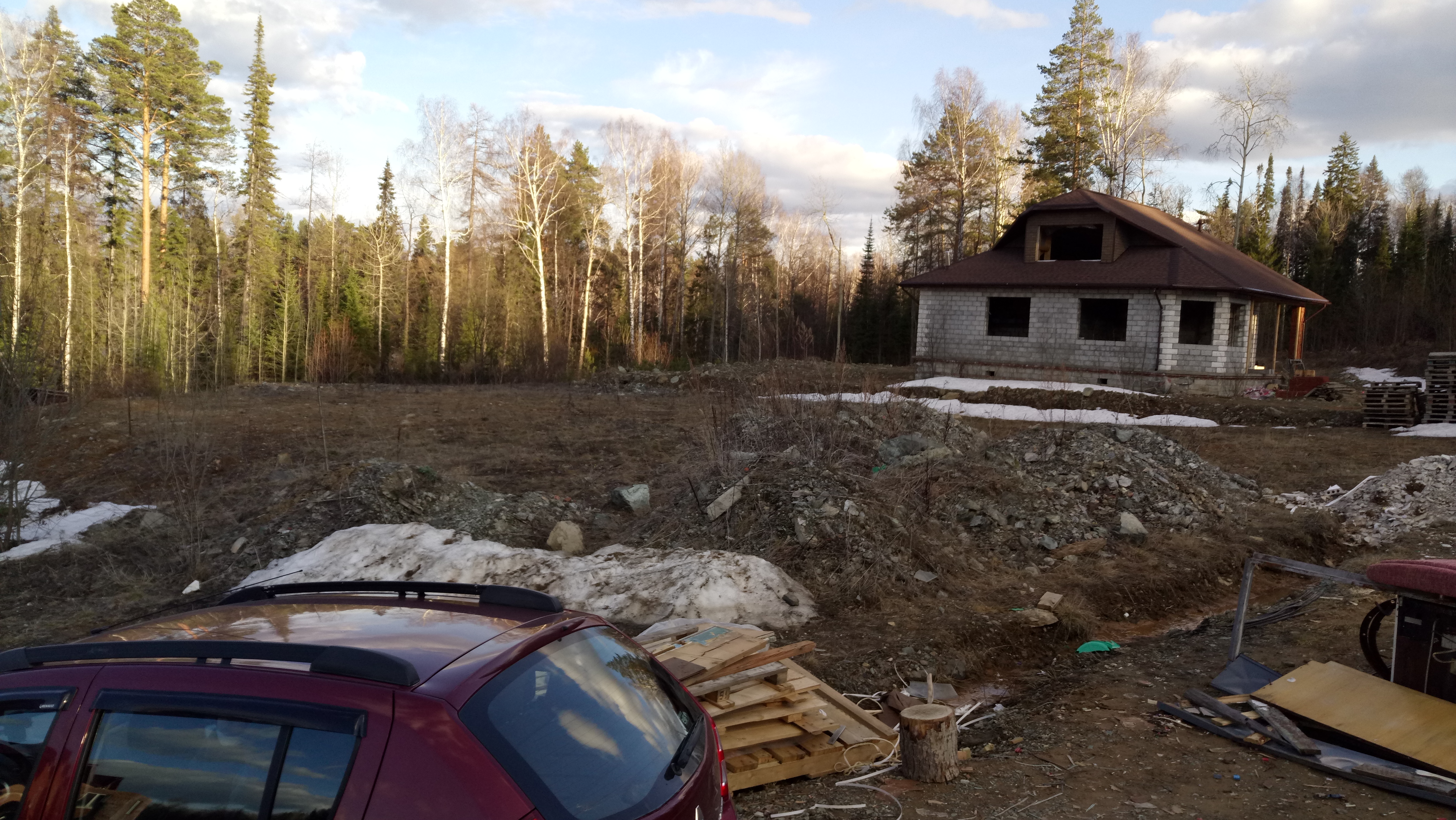

Выкладываю, как и обещал фотки процесса строительства.
Есть еще немного видеороликов, но, наверное, они не сильно нужны.
Собственно, строю дом для постоянного проживания
с полноценными двумя этажами и чердаком, но без подвала и без погреба. Крыша двускатная.
Дом будет каменный (из пенополистиролбетона) с обычными пустотными плитами перекрытия.
Размеры — примерно 10 × 10 м.
Проекта как такового нет. Есть приблизительные чертежи на ближайший объем работ.

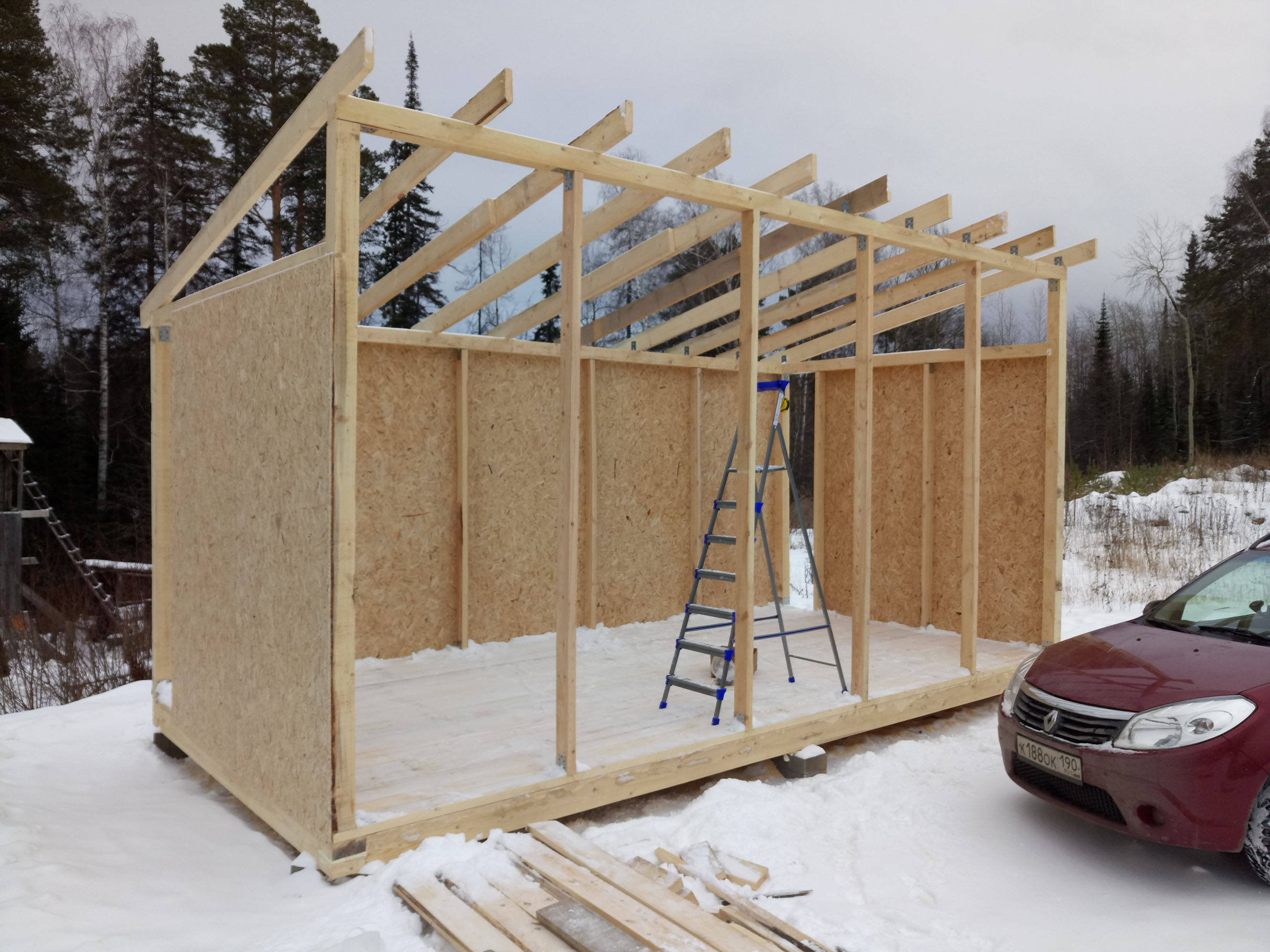

Первым делом нужно было построить сарайку, чтобы было где хранить инструменты.
По неопытности я пытался в одном месте купить весь пиломатериал, необходимый для постройки, но то, что появлялось в наличии даже на дрова не годилось.
В итоге я дождался появления в продаже нужного пиломатериала только к началу зимы.
Думал, что смогу все распилить ручной ножовкой. Но быстро понял, что это была ошибка.
Так что первым инструментом стала бензопила. Маленькая, легкая, надежная, не шумная, острая и очень удобная Stihl 170.

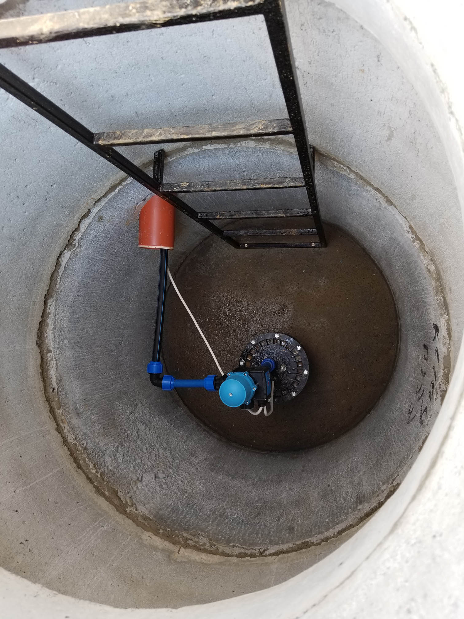

Подвернулись хорошие бурильщики. Сделали мне скважину. Вода сразу была чистая и вкусная.
Строить с водой гораздо удобнее, так что сразу же купил насос, трубу, кабель, всякую мелочевку, и автоматику для включения насоса.
Автоматика, кстати, интересная — отключает насос при отсутствии расхода воды, а не пытается поддерживать давление в определенных границах.
