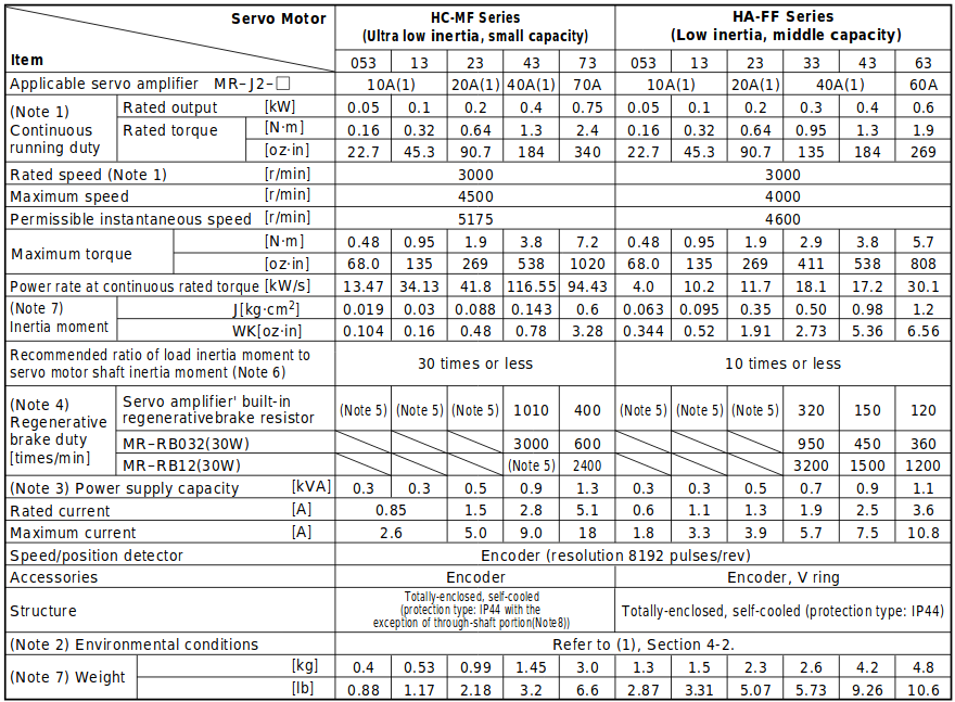

Друзья, имею проблему. На одной из осей стоит привод Mitsubishi MR-J2A c редуктором Takamura 1:5 и ШВП. Вся эта история управляется аналогом. В настройках энкодера мотора стоит 10000имп./об.
10.png (4611 просмотров) <a class='original' href='./download/file.php?id=146031&mode=view' target=_blank>Загрузить оригинал (12.29 КБ)</a>
Получаем 10000puls х 5ratio : 10mm = 5000имп./оборот. Но только при значениях ENCODER_SCALE = 2020 в ini файле я приблизился к более-менее точному перемещению.
Где может быть зарыта собака?

Вот еще нашел:
12.png (4606 просмотров) <a class='original' href='./download/file.php?id=146035&mode=view' target=_blank>Загрузить оригинал (122.87 КБ)</a>
Пишут что для моего мотора энкодер 8192имп./об. Получается 10000 параметра №27 усилка не верны?

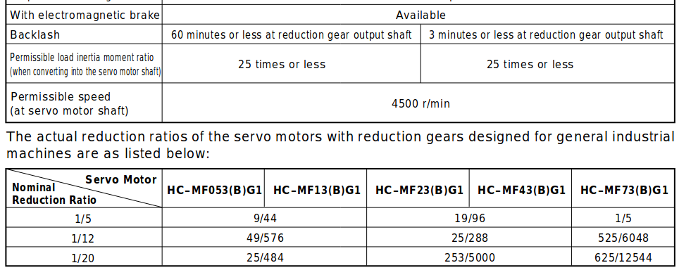

Да и редуктор не 1:5, а 19/96
11.png (4606 просмотров) <a class='original' href='./download/file.php?id=146034&mode=view' target=_blank>Загрузить оригинал (45.57 КБ)</a>
Но все равно не получается ~2000имп./об.

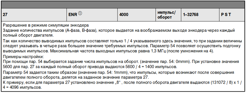

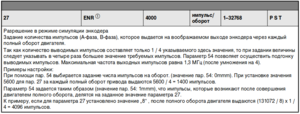

Верно. Тут моя описка. Но (описание взял с Super серии):
14.png (4546 просмотров) <a class='original' href='./download/file.php?id=146070&mode=view' target=_blank>Загрузить оригинал (58.35 КБ)</a>
при параметре №27 = 10000 получаем на выходе 2500имп./об.
2500ипм./об. х 5редукция : 10мм = 1250имп./мм

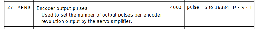

UAVpilot писал(а):Приведённый текст ещё больше запутал...
Все оказалось гораздо проще. На усилке пар. №27 был 4000, но т.к. 4000*96/19 = получаем дробь, а ENCODER_SCALE = желательно целое число, то методом тыка подбираю число имульсов с усилка 4085. Теперь 4085*96/19 = 20640имп./об. Записываю ENCODER_SCALE = 2064 и получаю отличную точность.
Re: Японский планетарный редуктор с неточным передаточным 1:
Nikomas писал(а):ENCODER_SCALE = желательно целое число
без разницы. Внутри используется представление с плавающей точкой, которое по факту является приближённым значением. Например для некоего числа NNNN5 может не существовать комбинации бит и будет использоваться ближайшее число, для которого такая комбинация есть, например NNNN4.99999.
