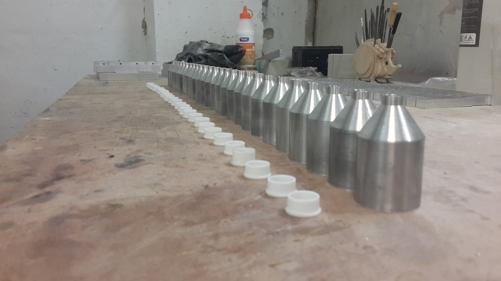

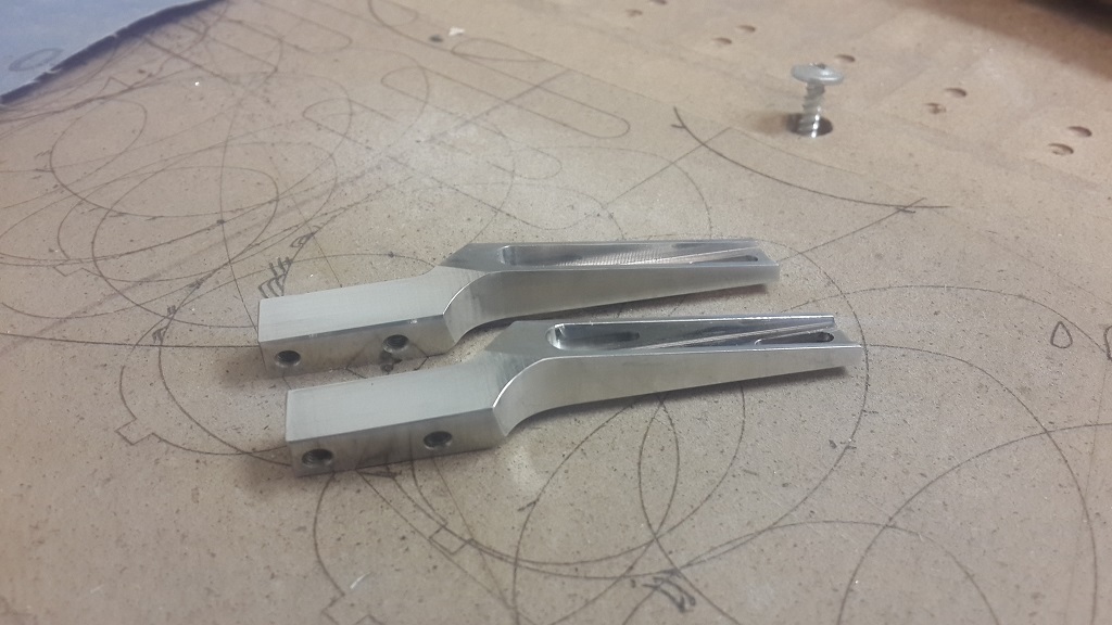

Сообщение rage »
Тяжела и не казиста жисть простого моделиста :)
Модельные дела всякие.
ЧПУ Токарка + моя фрезеровка:
2018-07-07 18.56.09.jpg (8881 просмотр) <a class='original' href='./download/file.php?id=143177&mode=view' target=_blank>Загрузить оригинал (193.74 КБ)</a>
2018-07-07 21.46.21.jpg (8881 просмотр) <a class='original' href='./download/file.php?id=143178&mode=view' target=_blank>Загрузить оригинал (129.72 КБ)</a>
Фрезеровка 4 установа, 6кг в стружку, 500г. полезного на выходе :)
