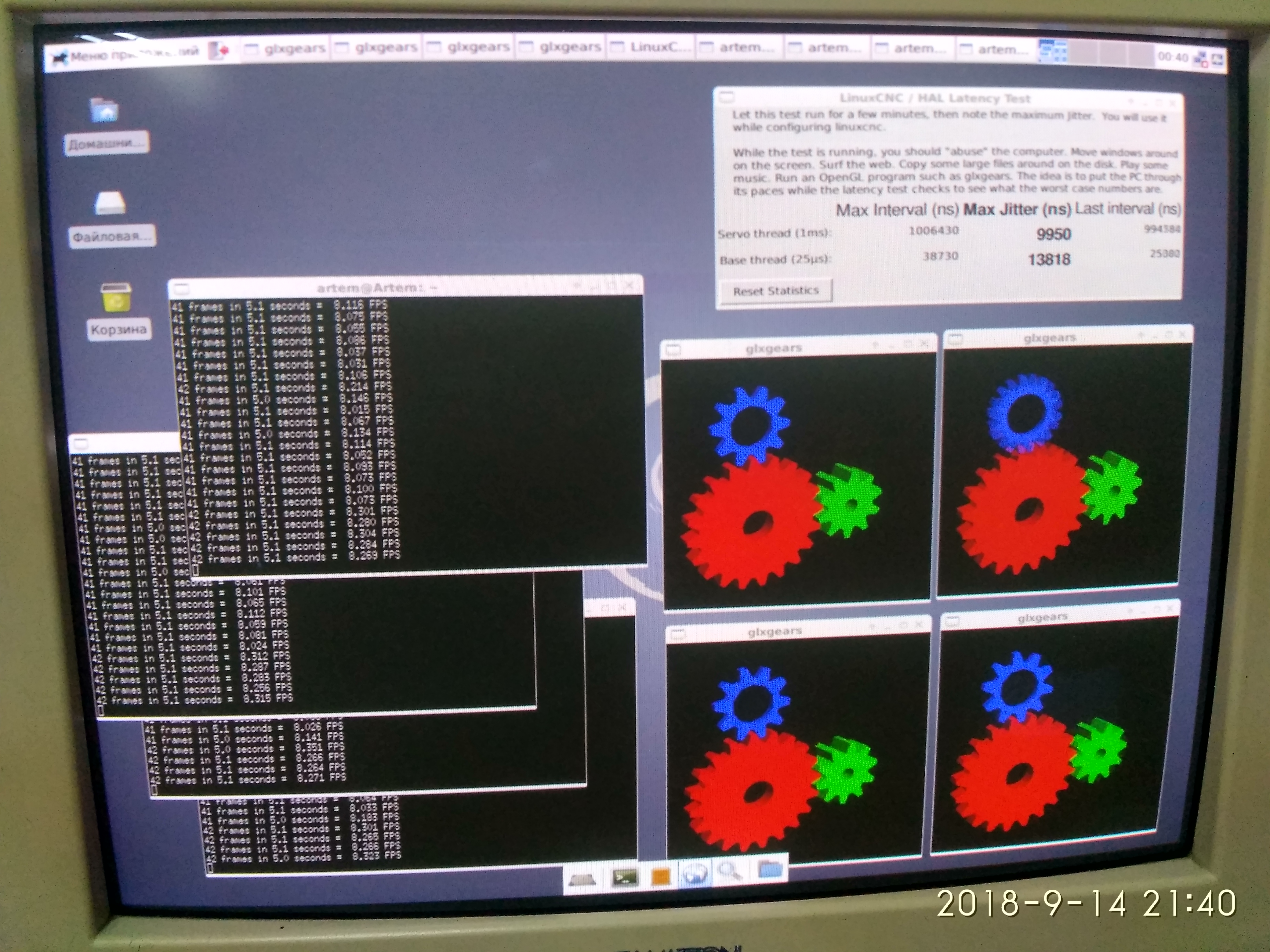

Всем привет.
Прочитал всю тему и немного запутался.
Прошу помощи.
Я больше с железками привык. Знаний в компе хватает что бы установить виндовс и все.)))
1. Я установил Линукс с оф сайта.
Что мне теперь делать, как подключать мессу вернее какие программы мне нужно ещё установить на Линукс.
Может создадим пошаговую инструкцию на моем примере.
IMG_20180914_214048_HDR.jpg (3289 просмотров) <a class='original' href='./download/file.php?id=146317&mode=view' target=_blank>Загрузить оригинал (3.59 МБ)</a>

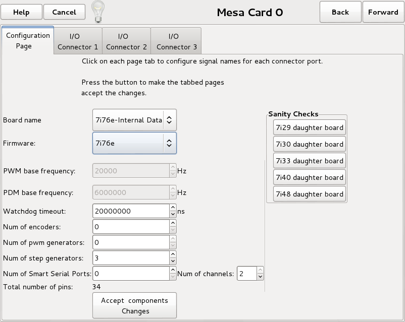

Зайди в "пуск" в меню Lcnc и запусти pncconf. Пробуй через Wizard запустить. Я никогда 7i76E не ставил.
pncconf_configuration.png (3277 просмотров) <a class='original' href='./download/file.php?id=146319&mode=view' target=_blank>Загрузить оригинал (70.64 КБ)</a>
