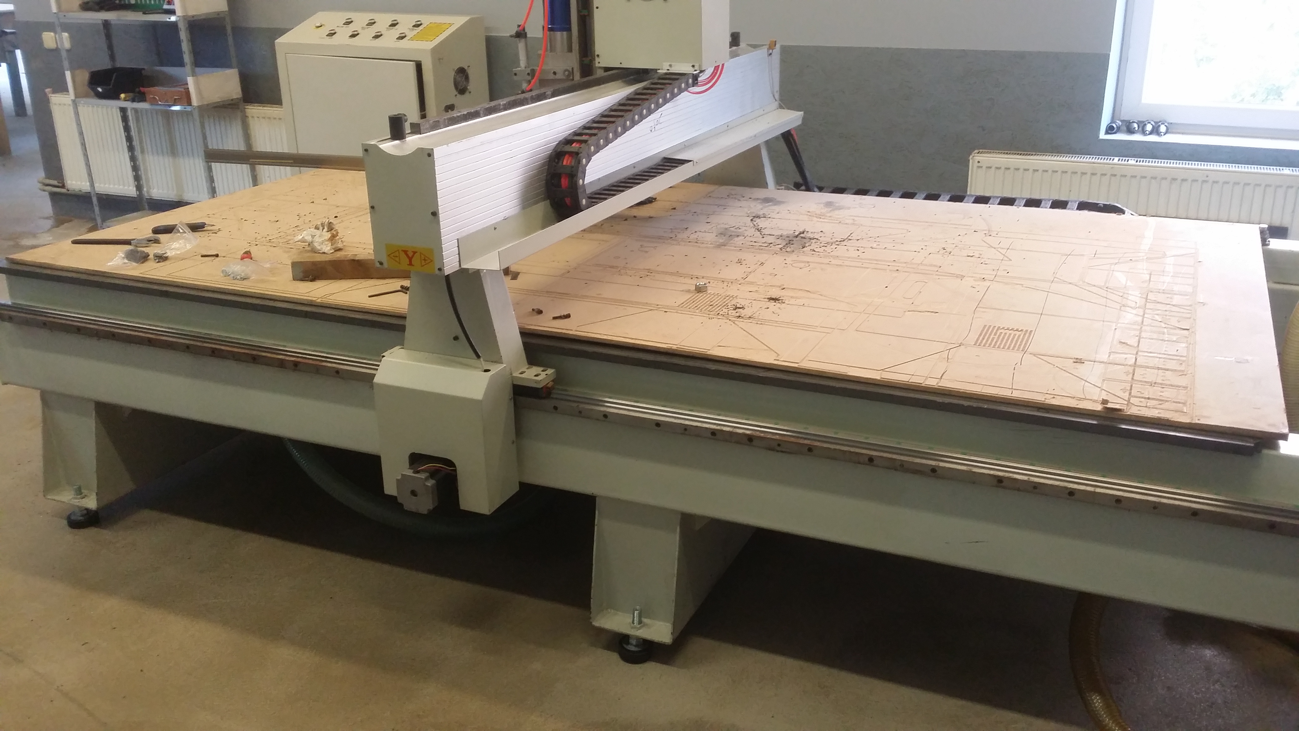

Купил фрезер за недорого, в состоянии как есть. Покупал с ебея, по фоткам с того же ебея. рискованно, но цена привлекательная была.
Начал с того, что выставил по уровню.
20180911_151823.jpg (1811 просмотров) <a class='original' href='./download/file.php?id=146174&mode=view' target=_blank>Загрузить оригинал (2.45 МБ)</a>
При этом разбил рамный уровень :pssdoff:
пришлось стол выставлять по лазерному нивелиру. Оттащил метров на 5, что бы луч был как можно ровнее и тоньше, свои +-0,5мм на длине получил.

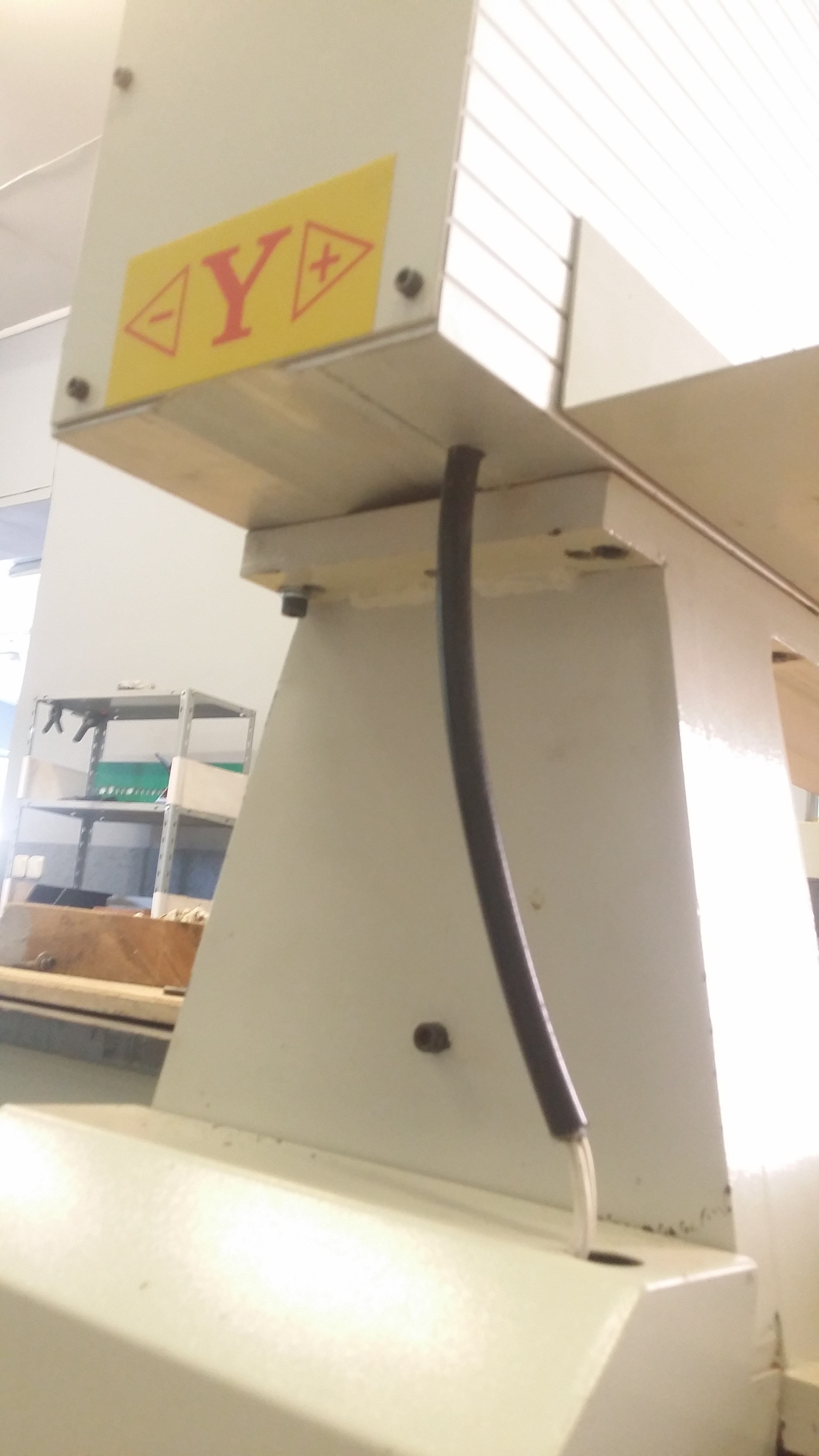

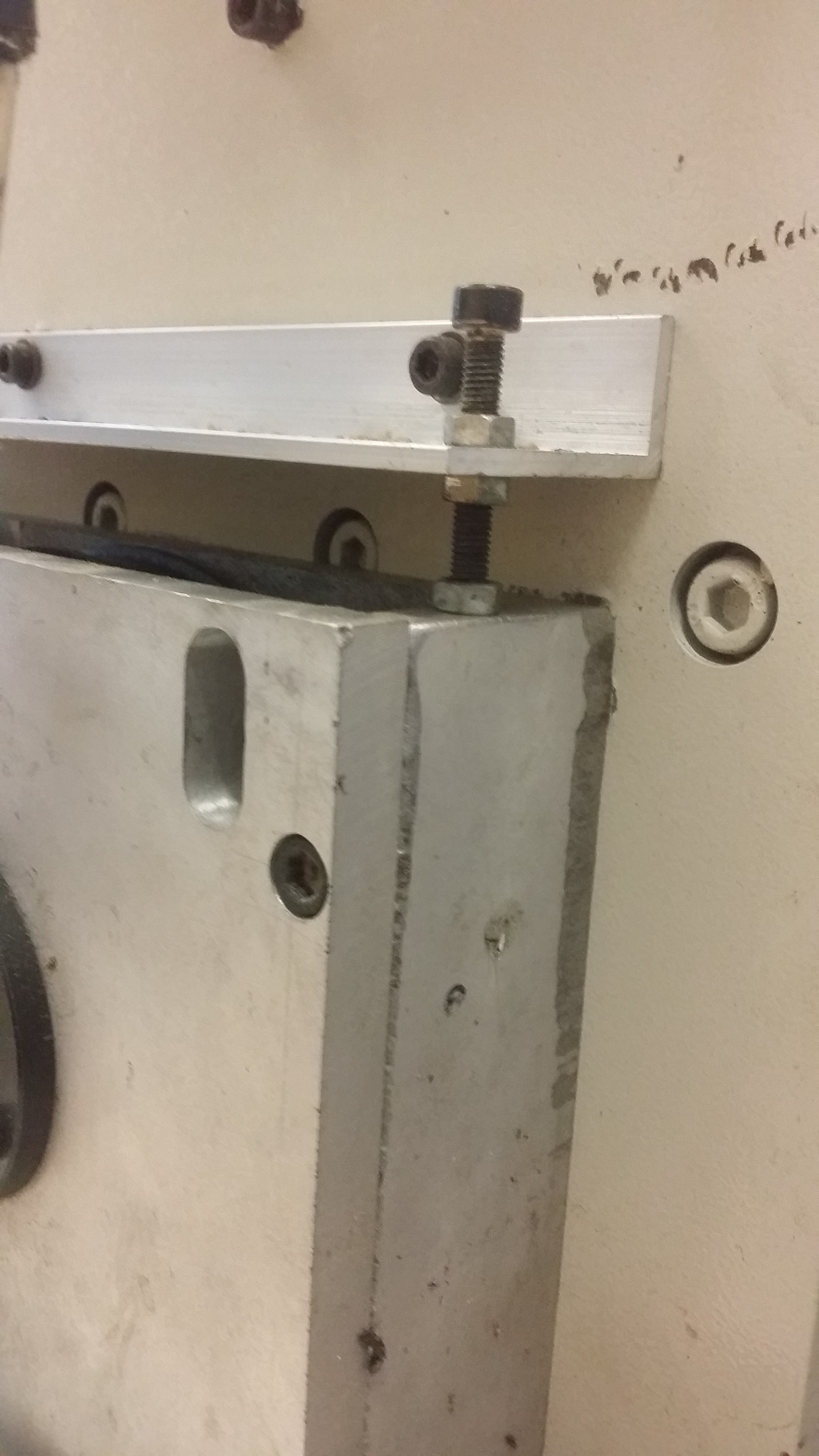

потом начал регулировать стойки портала.
20180911_152058.jpg (1811 просмотров) <a class='original' href='./download/file.php?id=146175&mode=view' target=_blank>Загрузить оригинал (1.07 МБ)</a>
20180911_170446.jpg (1811 просмотров) <a class='original' href='./download/file.php?id=146170&mode=view' target=_blank>Загрузить оригинал (2.71 МБ)</a>

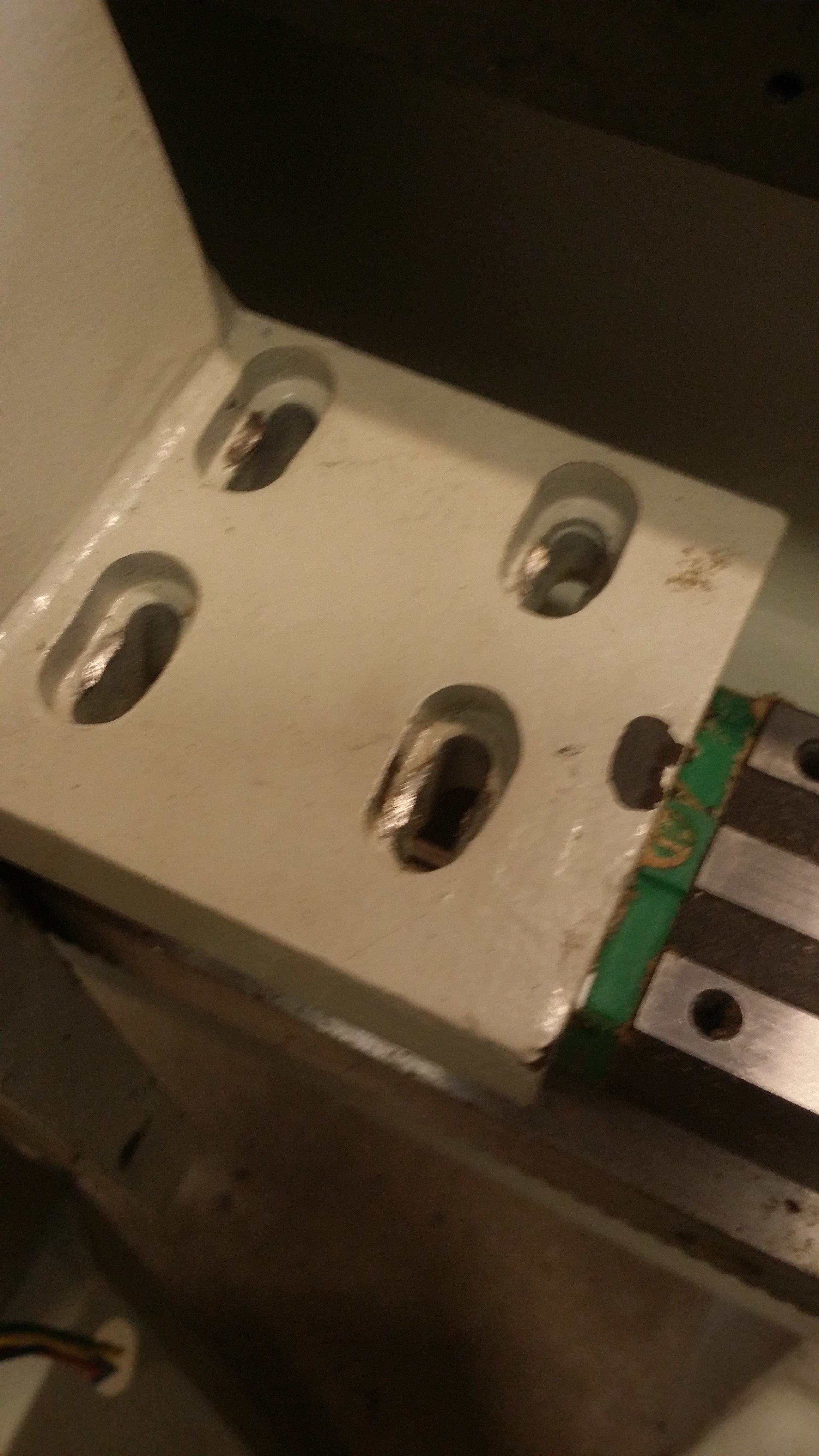

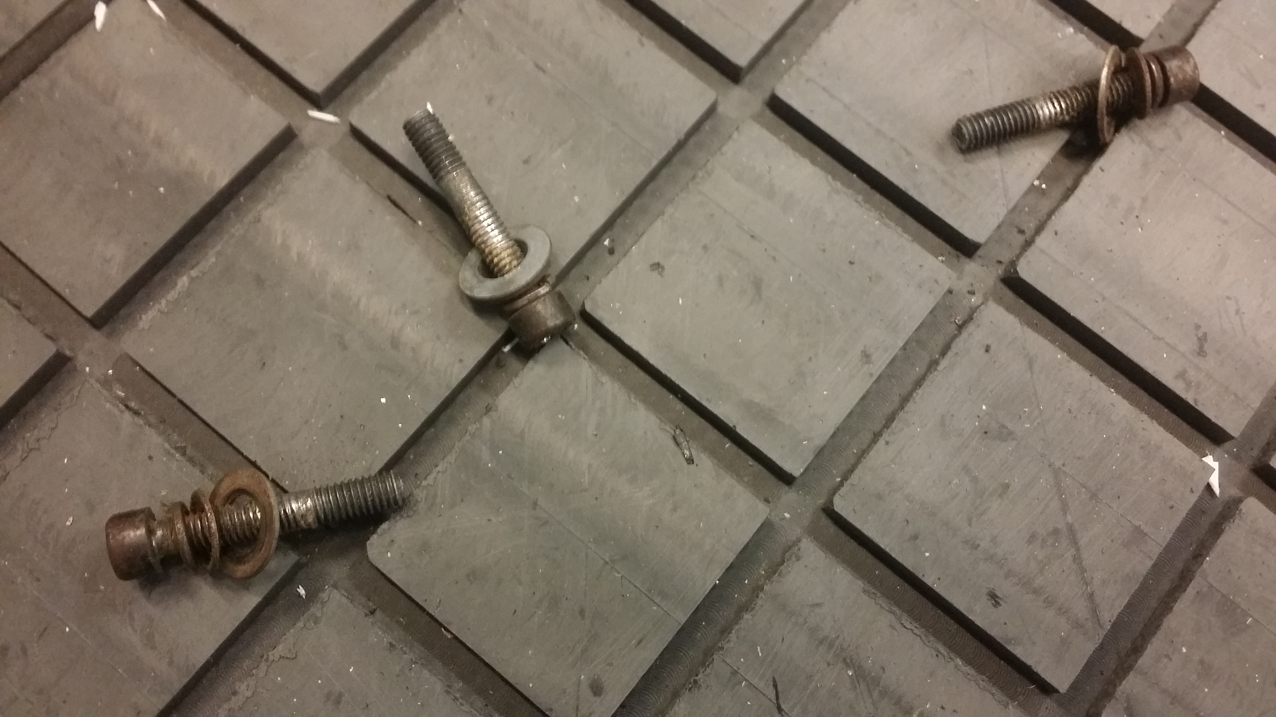

как портал не упал в дороге не понятно - из 8 болтиков м6, три отсутствовали, а остальные я открутил руками.
Стойки, походу, были рассчитаны на 25 рельсы, а стоят 20. Отверстия сделаны под болты м6, а стоят м5. Соответственно отверстия разбиты

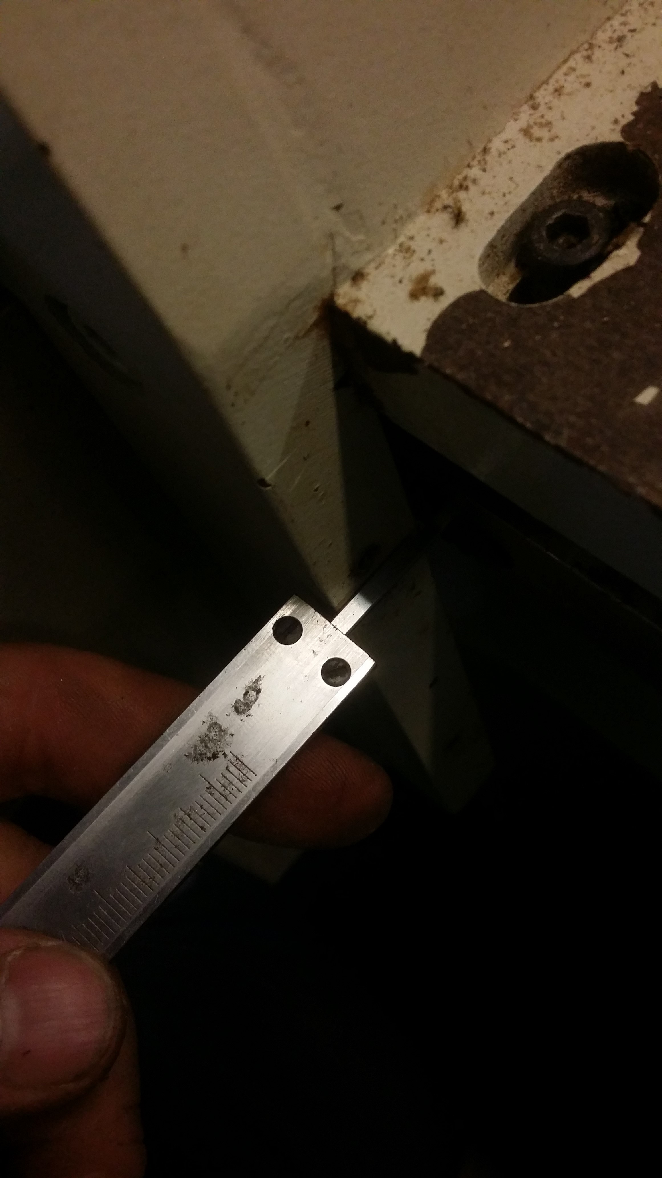

20180911_160705.jpg (1811 просмотров) <a class='original' href='./download/file.php?id=146168&mode=view' target=_blank>Загрузить оригинал (997.36 КБ)</a>

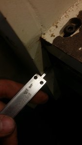

другая проблема - отсутствие фрезерованного бортика для параллельного выставления кареток. Выставил штангенциркулем, но не по рельсе, а по реечной направляющей.
Раньше была разница в 1.5мм

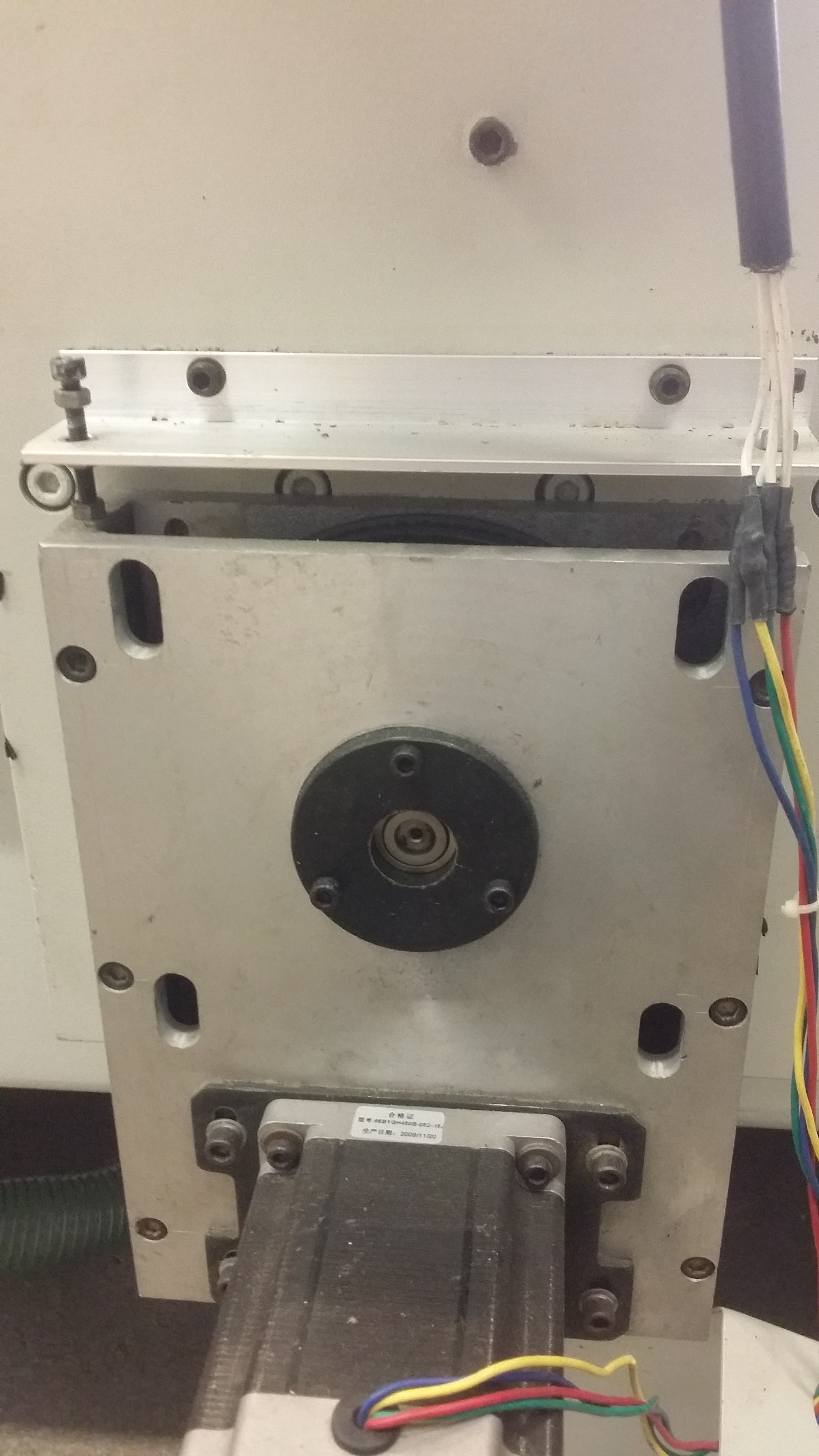

20180911_172058.jpg (1811 просмотров) <a class='original' href='./download/file.php?id=146169&mode=view' target=_blank>Загрузить оригинал (940.01 КБ)</a>
Поджал шестеренки к рейкам. Сразу стал меньше ощутимый люфт опор.

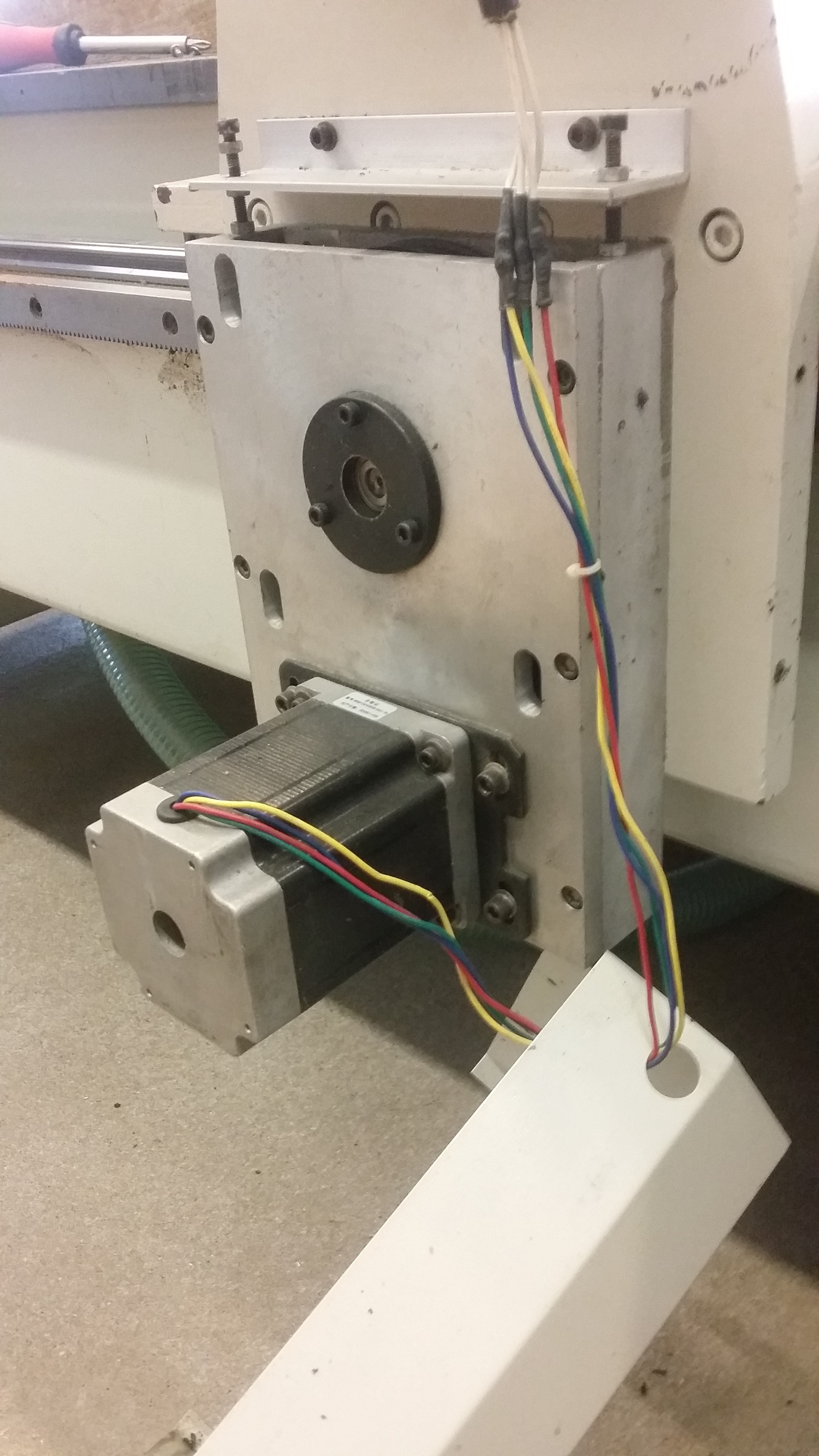

Кому интересно фото механизма натяжения
20180911_163812.jpg (1811 просмотров) <a class='original' href='./download/file.php?id=146173&mode=view' target=_blank>Загрузить оригинал (1.47 МБ)</a>

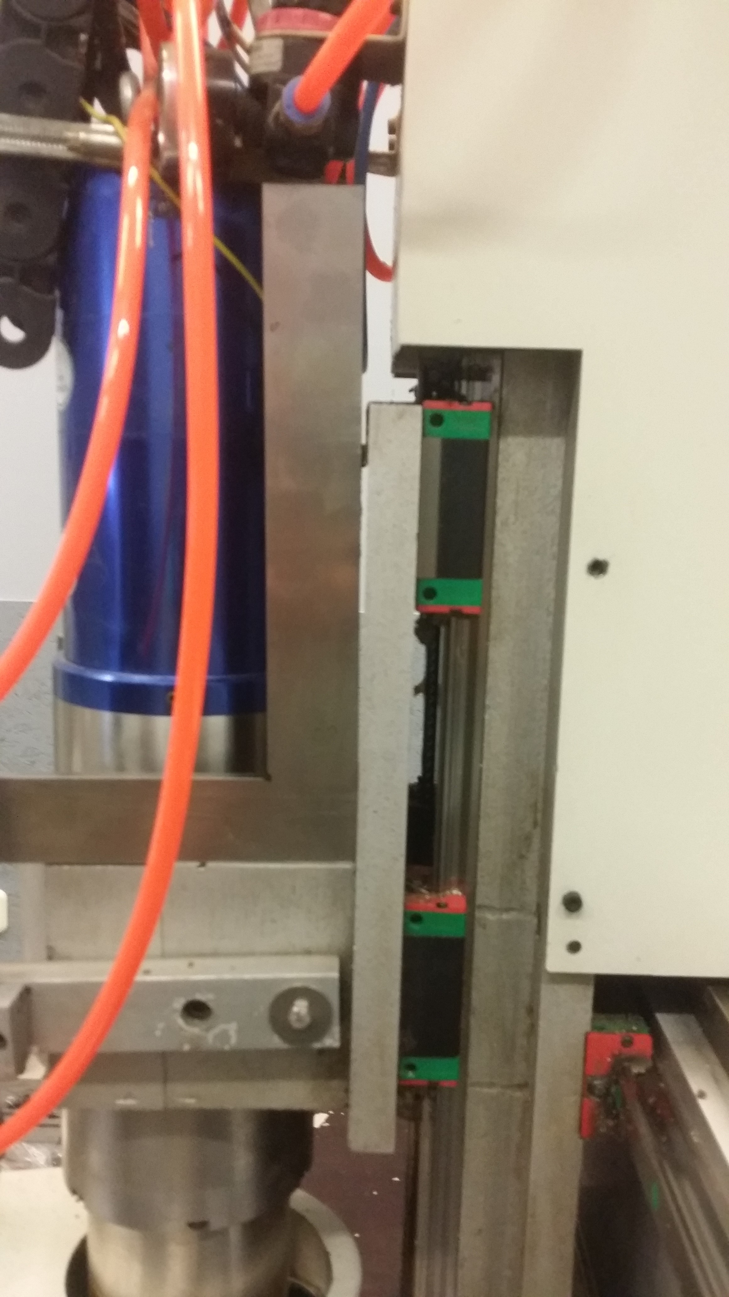

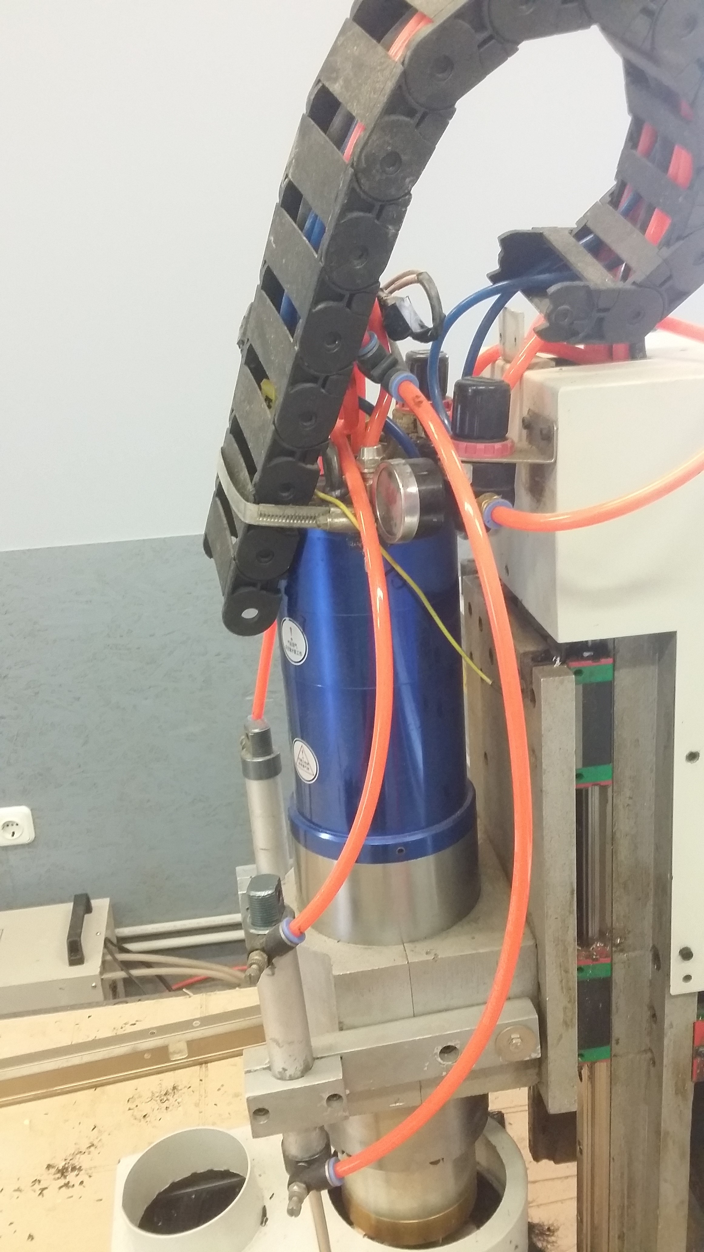

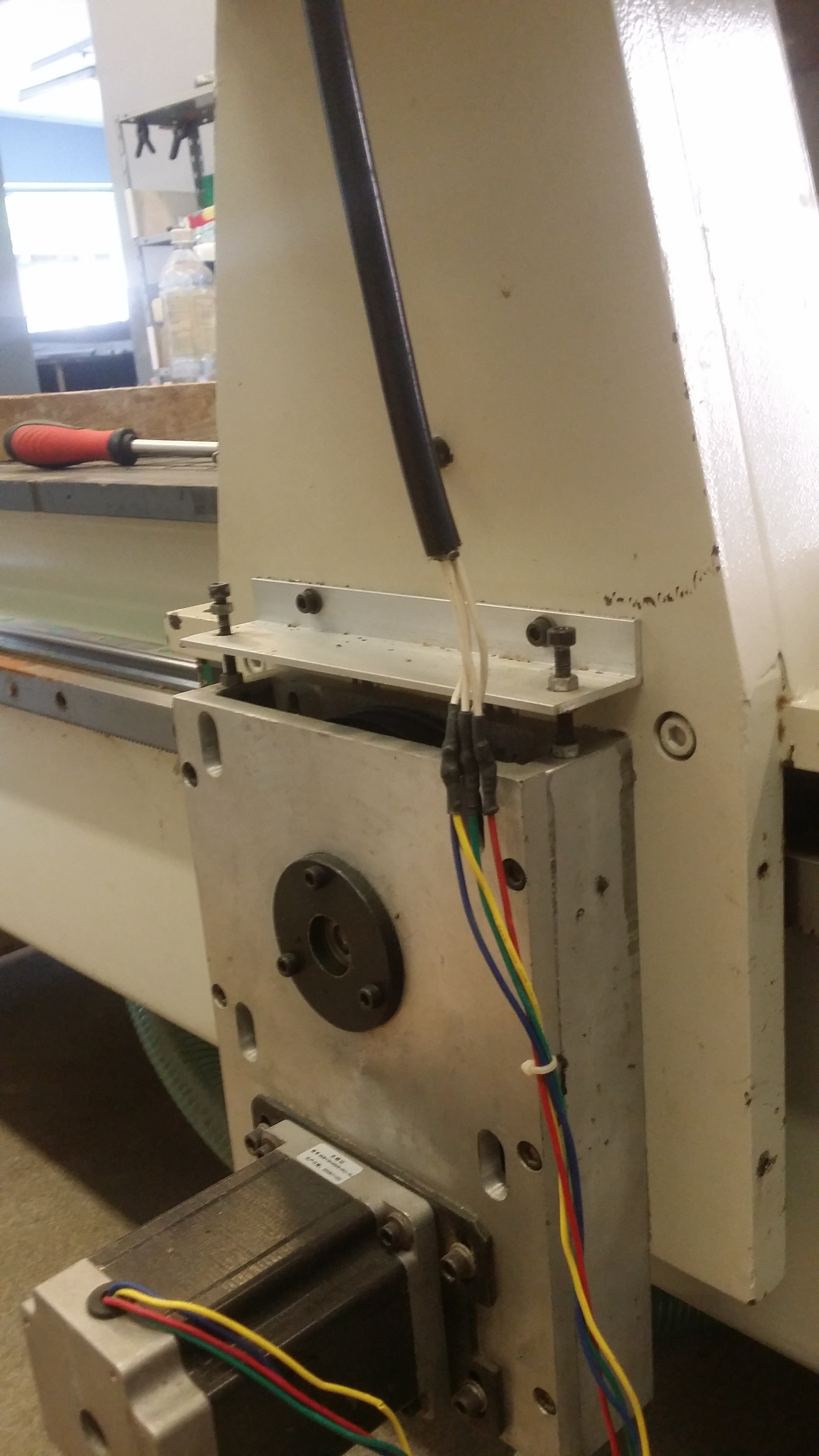

Теперь разбираюсь с порталом и осью Зет.
Тут все печально. рельсы портала параллельны плоскости стола, но не параллельны горизонту и плоскости рельс. перекос 1-2мм.
оставить как есть? или все таки выставить портал, а потом шлифовать стол?
С осью Зет тоже все печально:
помимо колхоза с проводами
20180911_151840.jpg (1808 просмотров) <a class='original' href='./download/file.php?id=146176&mode=view' target=_blank>Загрузить оригинал (1.48 МБ)</a>
тут все кривое (смотрите на уголок)
20180911_180845.jpg (1808 просмотров) <a class='original' href='./download/file.php?id=146177&mode=view' target=_blank>Загрузить оригинал (1.42 МБ)</a>
вопрос тот же стоит ли трогать (снимать, везти на шлифовку) если весь портал завален в другую сторону на похожий угол.

shura2 писал(а):вопрос тот же стоит ли трогать
если не планируете фрезеровать высокие детали, то можно забить. Невертикальность оси Z влияет только на вертикальность стенки.

Nikomas писал(а):если не планируете фрезеровать высокие детали, то можно забить. Невертикальность оси Z влияет только на вертикальность стенки.
Пластики 20-30мм хотелось бы тоже резать
