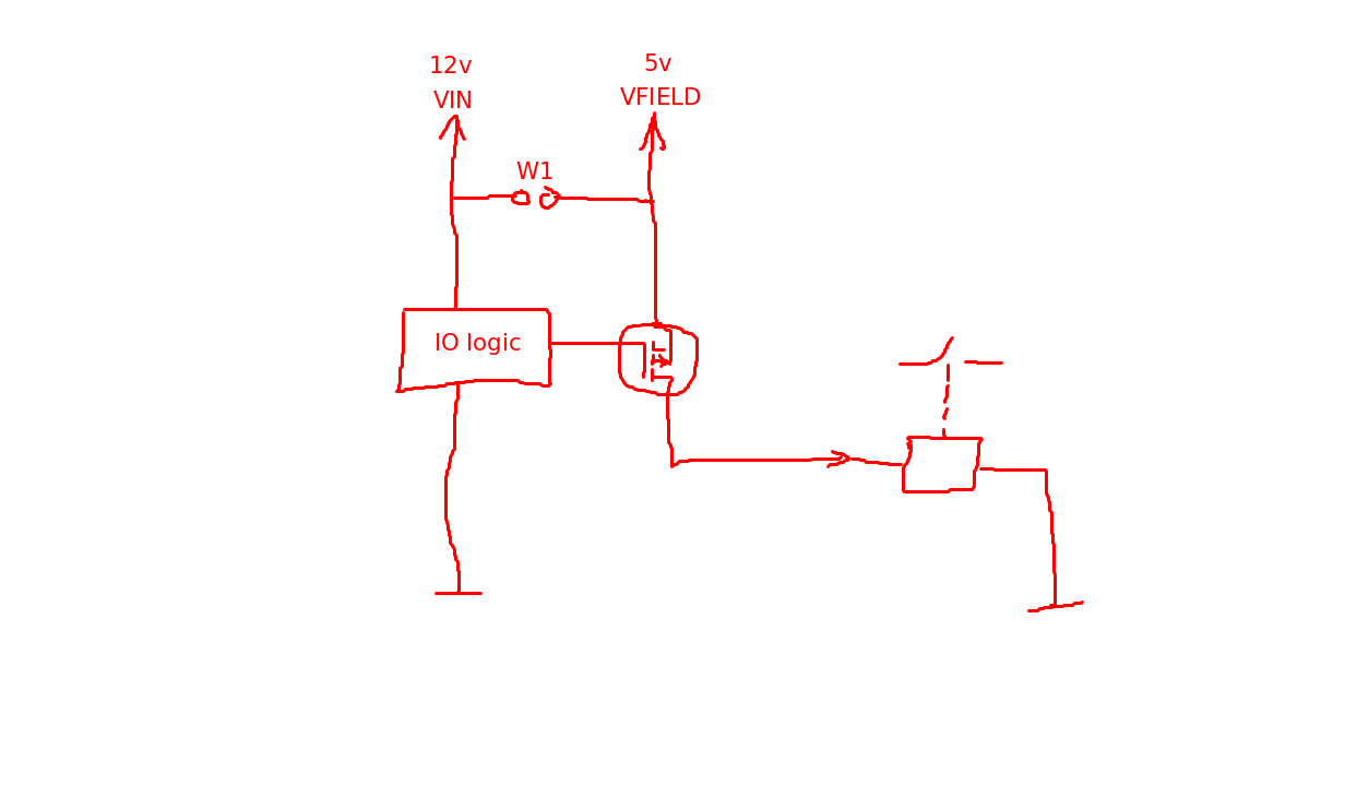

"безопасней" ли включать раздельно VIN и VFIELD ?
с учетом,что гальванически они остаются связанными...
для каких целей сделано раздельное питание?(в сети на этот счет примеров практически ноль)
должно ли (будет ли) работать вот такое:
85.png (8708 просмотров) <a class='original' href='./download/file.php?id=146157&mode=view' target=_blank>Загрузить оригинал (15.93 КБ)</a>
то есть 77-я с пятивольтовыми реле
Re: 7i77 VIN VFIELD
nkp писал(а):для каких целей сделано раздельное питание?
Разное максимальнодопустимое напряжение. Разные потребляемые токи, разная защита.
nkp писал(а):должно ли (будет ли) работать вот такое:
Наверно будет, однако согласно даташита на выходной чип рекомендованноый диапазон VFIELD: 5.5 - 28V, а у тебя 5.0 - возможно уменьшится допустимый ток через транзиторы (греться будут сильнее) т.к. они могут не полностью открываться...
