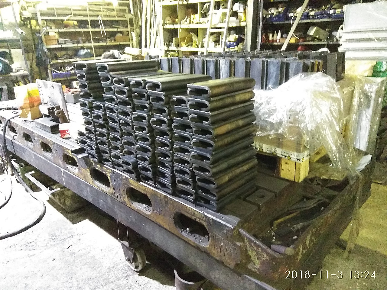

еще немного фоток сварки... кучка кронштейнов...
