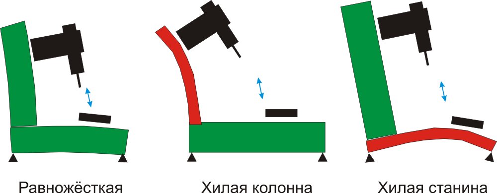

Udjin писал(а):Нижний ряд труб в фундаменте не нужен.
Вообще и совсем. Никакой нагрузки, кроме эстетической он не несёт. Но, добавляет цены.
Здравствуйте! Извините, не согласен с вами. Гнётся всегда по слабому месту. Хилую колонну сделаешь - колонна будет гнуться, если станина хилая - то она и будет гнуться первая. Конструкцию надо делать примерно равнопрочную, или здесь лучше сказать равножёсткую. У меня сечение основания - 140х240, колонна - 140х200. Картинку прилагаю голого ОЦ, по моему мнению, с идеальными чертами равножёсткости. Ну и в предыдущем посте на видео видно, что станина и колонна из труб одинакового сечения.

Igor1 писал(а):Извините, не согласен с вами. Гнётся всегда по слабому месту.
Если бы ваша станина висела в воздухе, то да. Можно было бы говорить о "равножёсткой" конструкции.
Однако, станина опирается на подставку (стол) либо в трёх, либо в четырёх точках, либо всей плоскостью.
И это меняет расклад.
На смятие "двухтрубная" однослойная конструкция будет равноустойчива с четырехтрубной. Прогиб при опоре всей плоскостью не изменится. И только для опоры на 4 или 3 точки, прогиб будет бОльшим.
Однако, какой вес заготовки и усилие от фрезы? Нужно посчитать. Возможно овчинка выделки не стоит.
И теперь нагрузки на скручивание.
Одноярусная конструкция для вашего случая будет более устойчива на крутку.
Т.к. плечо приложения скручивающих сил и к оси сечения, и к опоре, будет меньшим. Скручивать-же конструкцию будет при перемещении стола в крайние положения.
Колонна опирается торцом. И для случая колонны все ваши посылы будут истинны. Сечение максимально. Рёбер жесткости - сколько получится, пятно контакта максимальной площади, косынки и прочие элементы повышающие жёсткость, полностью "в кассу".

Вот именно, станина висит в воздухе. То что она будет стоять на резиновых вибро-опорах и просто на столе - это эквивалентно, что она висит в воздухе. Если станину прианкерить к жёсткому бетонному полу - то да, нагрузки бы изменились. А в моём случае без разницы какой из элементов слабое звено. Утрированную картинку прилагаю.
При проектировании ориентировался на взрослые станки, а них станина или равна по сечению колонны или больше, не спроста.
По максимальной площади контакта - я думал, что она нужна только под стяжными болтами, в других местах она совершенно бесполезна.
В остальном согласен. Косынки приварю куда встанут, на чертеже не рисовал пока.
Хорошо бы, конечно, модель в солиде согнуть, сразу все недостатки проявятся, но пока не освоил эту функцию.
Жёсткость станка.jpg (3206 просмотров) <a class='original' href='./download/file.php?id=145969&mode=view' target=_blank>Загрузить оригинал (37.92 КБ)</a>
