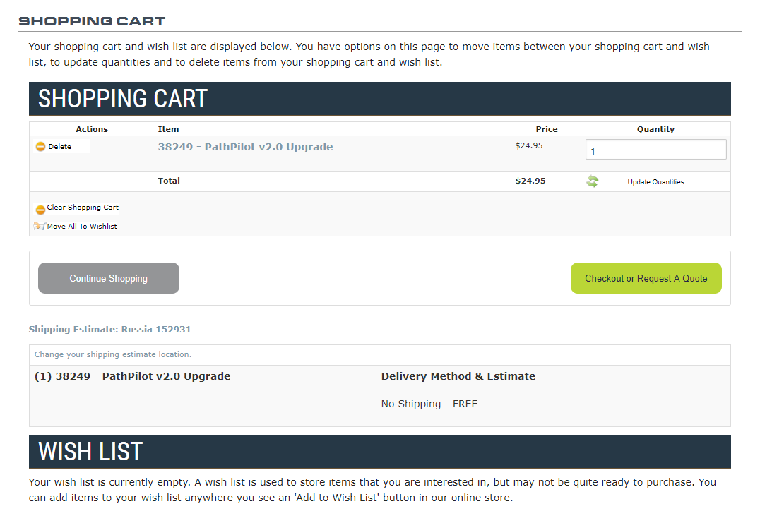

hazard_saint
Сообщения: 15
Зарегистрирован: 22 ноя 2017, 15:44
Re: PathPilot
Сообщение hazard_saint »
dinkata писал(а):я заказал , оплатил + поставка и через неделя получил .У меня нет станок Tormach .
попытался заказать - в Россию не доставляют... (
11177bae3ee8caa60824301baa0d986d.png (2349 просмотров) <a class='original' href='./download/file.php?id=145983&mode=view' target=_blank>Загрузить оригинал (43.23 КБ)</a>

Re: PathPilot
посредники рулят..
raddd
Сообщения: 1521
Репутация: 540
Откуда: Беларусь Минский р-н
Re: PathPilot
Сообщение raddd »
Вставляйте картинки сюда. А то эти блин сервисы... мне чуть подписку на vimeo не оформили.
hazard_saint
Сообщения: 15
Re: PathPilot
raddd писал(а): Вставляйте картинки сюда. А то эти блин сервисы... мне чуть подписку на vimeo не оформили.
поправил.
Видимо придется искать посредников... Я бы так-то заплатил чисто за образ этой флешки. Нужно то содержимое, а не флешка. Ждать доставки еще миллион лет...
