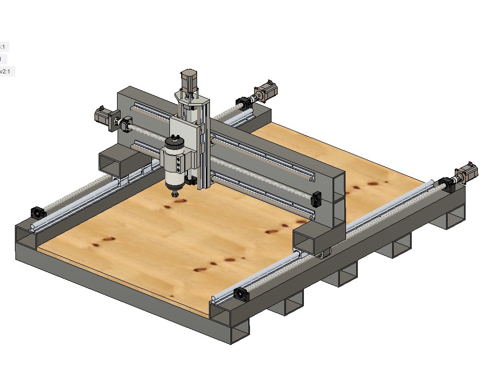

рисовал я рисовал проект пока сегодня повторно не наткнулся на вот этот проект станка из профильной трубы. Первой мыслью было "это то, что мне нужно!". Да, собственно, и второй тоже. Зачем мне ал. профиль если все равно не планирую ставить профильные рельсы. Зачем мне пилить кучу деталек из дюралевой плиты и думать как расположить FK/FF опоры с двигателем когда в этом проекте все вполне органично и просто ставится на BK/BF опоры.
Ось Z из фанеры - мой вариант! Потренируюсь, а затем сделаю нормально. Минус моего проекта - необходимость точно рассчитать размеры всех элементов конструкции и ШВП с рельсами. Тут же плюс минус полкилометра проблем особо не доставят, изменится только рабочее поле.
В общем поеду завтра искать профильную трубу нужных размеров и толщины. Хотя с этим могут возникнуть проблемы.. В основном весь прокат у нас в городе со стенкой не толще 4мм...
ps.. Кто нибудь может поделиться ссылочкой на проверенного продавца рельс на опоре и швп на Тао?
md01
Сообщения: 28
Зарегистрирован: 16 июл 2018, 11:35
Re: Портальный ЧПУ по дереву 1000х750х180
Сообщение md01 »

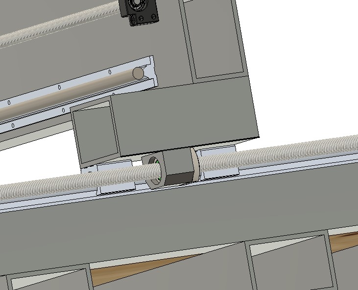

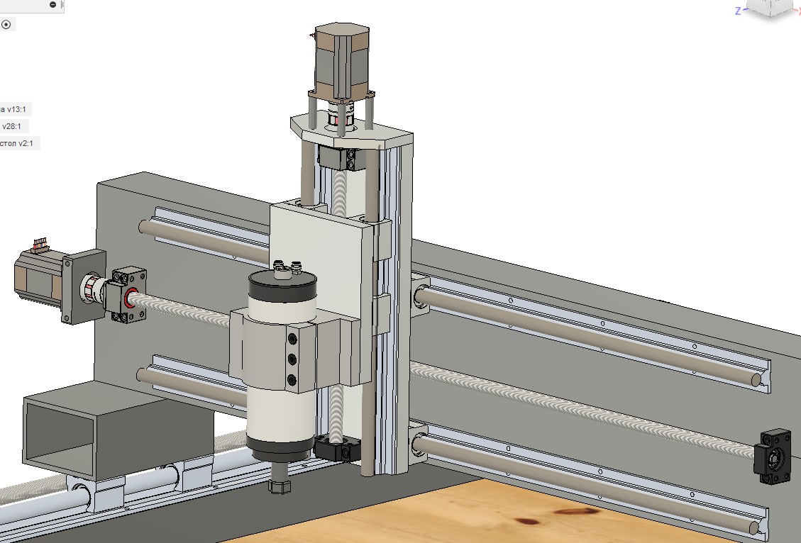

Вдохновившись проектом "Фрезерный по дереву 1300*1000*150 из проф трубы 120*80*6мм" перерисовал проект для постройки из профильной трубы немного увеличив размер. Добивался рабочего поля 1200*800, немного округлив размеры. Ось Z получилась 210мм. Габариты станка получились 1500*1200
По оси Y используются SBR20 + ШВП 2005. Длина винтов 1375мм.
По оси Х используется SBR16 + ШВП 1605. Длина винта 1100мм.
По оси Z также используется SBR16 + ШВП 1605 длиной 400мм.
Трубы будут между собой скручены на болты.
У меня вопрос. Достаточно ли по оси X 16 рельс и 16 винта? Не будет ли его колбасить при такой длине(1100мм)? Или лучше поставить 20 рельс с 20 винтом?
