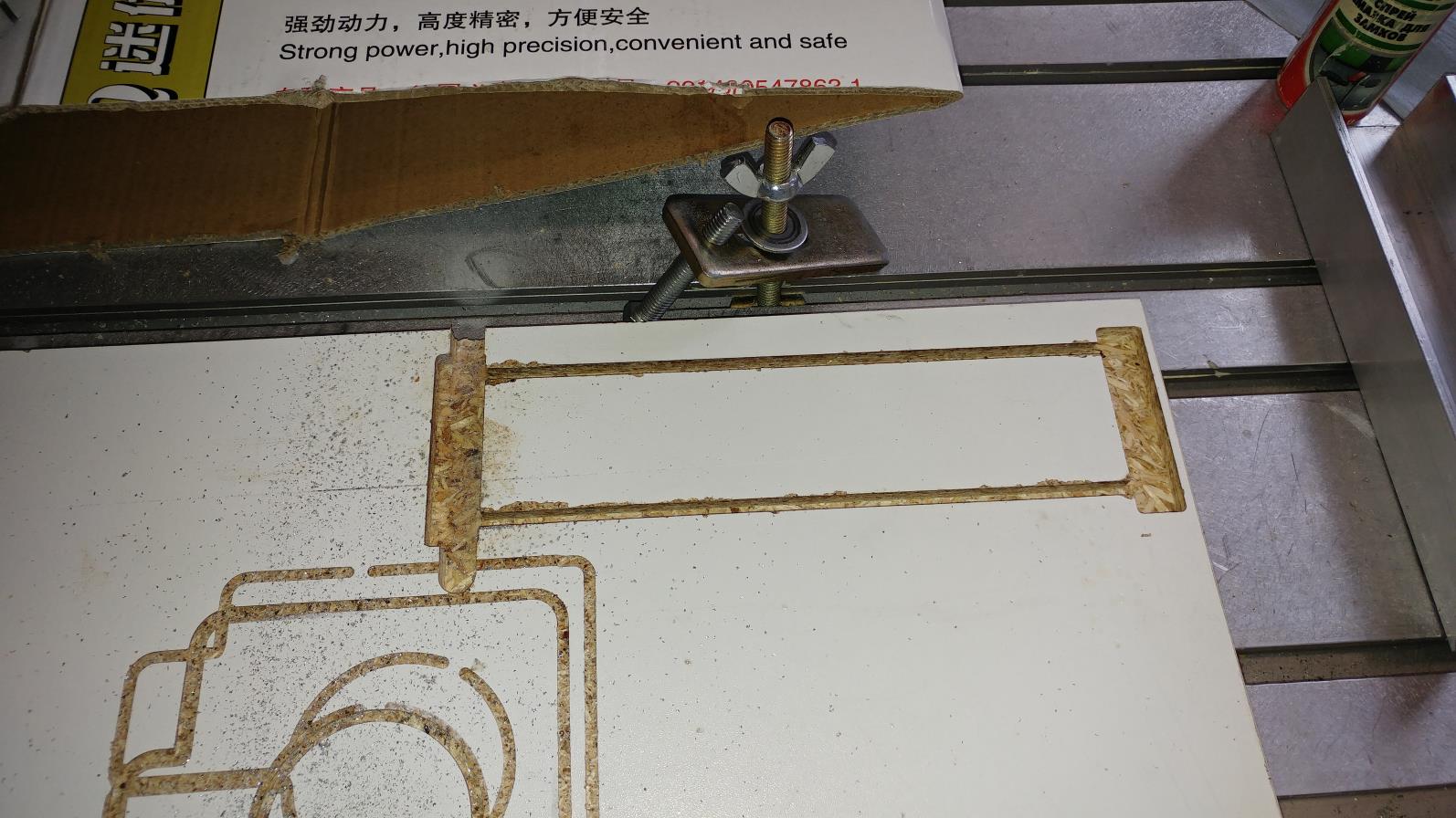

Добрый день всем.
Испытываю затруднение с ровной обрезкой П-образного люминиевого профиля 25х50х25.
У меня есть ручное стусло, как мог отпилил 2 заготовки.
Простой рез под 90 градусов.
Но когда померил всё это дело.... всё конечно же криво.
Подскажите пожалуйста, есть ли способ отторцевать профиль на ЧПУ станке?
Как зажать деталь и выждержать углы?
И вообще, это возможно?
Естественно задумываюсь о торцовочной машинке с отрезным диском по алюминию, но пока
свободных средств нету, надо как то выйти из положения.
Заранее благодарю.

Зажать на столе, выставлять по индикатору
потом фрезеровать боком фрезы
можно во внутрь профиля вставить деревянную распорку и сжать струбциной недалеко от места фрезеровки
так можно избежать дребезжания стенок

А возможен такой вариант ?
- взять кусок ДСП и закрепить его на столе.
После этого отфрезеровать в ДСП два отверстия по оси Х, например на расстоянии 15см друг от друга.
Потом вставить в отверстия какие нибудь штифты и использовать из как упоры....
После этого прижать деталь к ДСП.
Или хлипкая конструкция получится?
Re: Ровная обрезка /торцевание П-образного алюминиевого проф
Можно и так , точность торцовки будет зависеть от качества упоров
проверить можно так же индикатором
ставишь индикатор на станок и едешь им по профилю, ну и смотришь насколько ровно упер в упоры

Lokk писал(а):А возможен такой вариант ?
Я бы возможно взял бы этот же ДСП, закрепил его к жертвеннику, прошелся бы ему фрезой по самой длинной стороне, а потом к этой стороне прижал бы профиль. Вроде как такой упор будет понадежнее. чем вставные штифты в отверстия.

Привет всем.
Долго не мог сделать торцевание - был в отпуске.
Вчера наконец то сделал!!!!!
Результатом очень доволен.
Сделал как я и предполагал - в ДСП отфрезеровал 2 параллельные выемки под профиль.
Глубина 7мм.
Профиль встал ОЧЕНЬ плотно.
После этого прижал его и отторцевал сразу с двух сторон.
Результат идеален!
Программу писал на Inventor HSM.
Там есть специальная функция. За один раз делал оба тогрца, в итоге размеры двух заготовок одинаковые.
