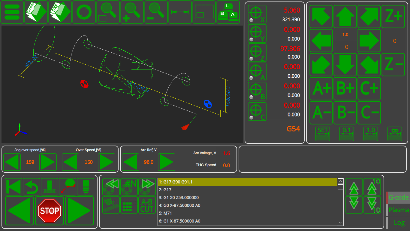

Запускаем 3D резку труб, под нее модифицировали экран в новом стиле
mycnc-profiles--152.png (3638 просмотров) <a class='original' href='./download/file.php?id=145428&mode=view' target=_blank>Загрузить оригинал (149.21 КБ)</a>
Был вопрос управления шпинделем по каналу pulse-dir.
Такая возможность появилась в последних версиях.
Ось B может быть переключена на режим независимого пульс-генератора. Частота генератора примерно от 0,001Гц до 3МГц
На данный момент это используется у nik1 для системы охлаждения, но управление шпинделем тоже делается.

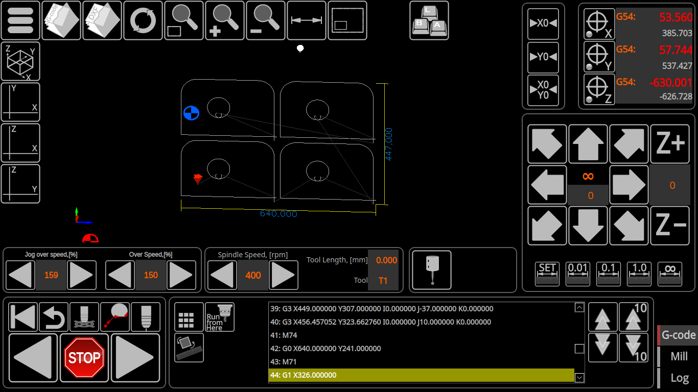

Несколько новых деталей добавлено в библиотеку
