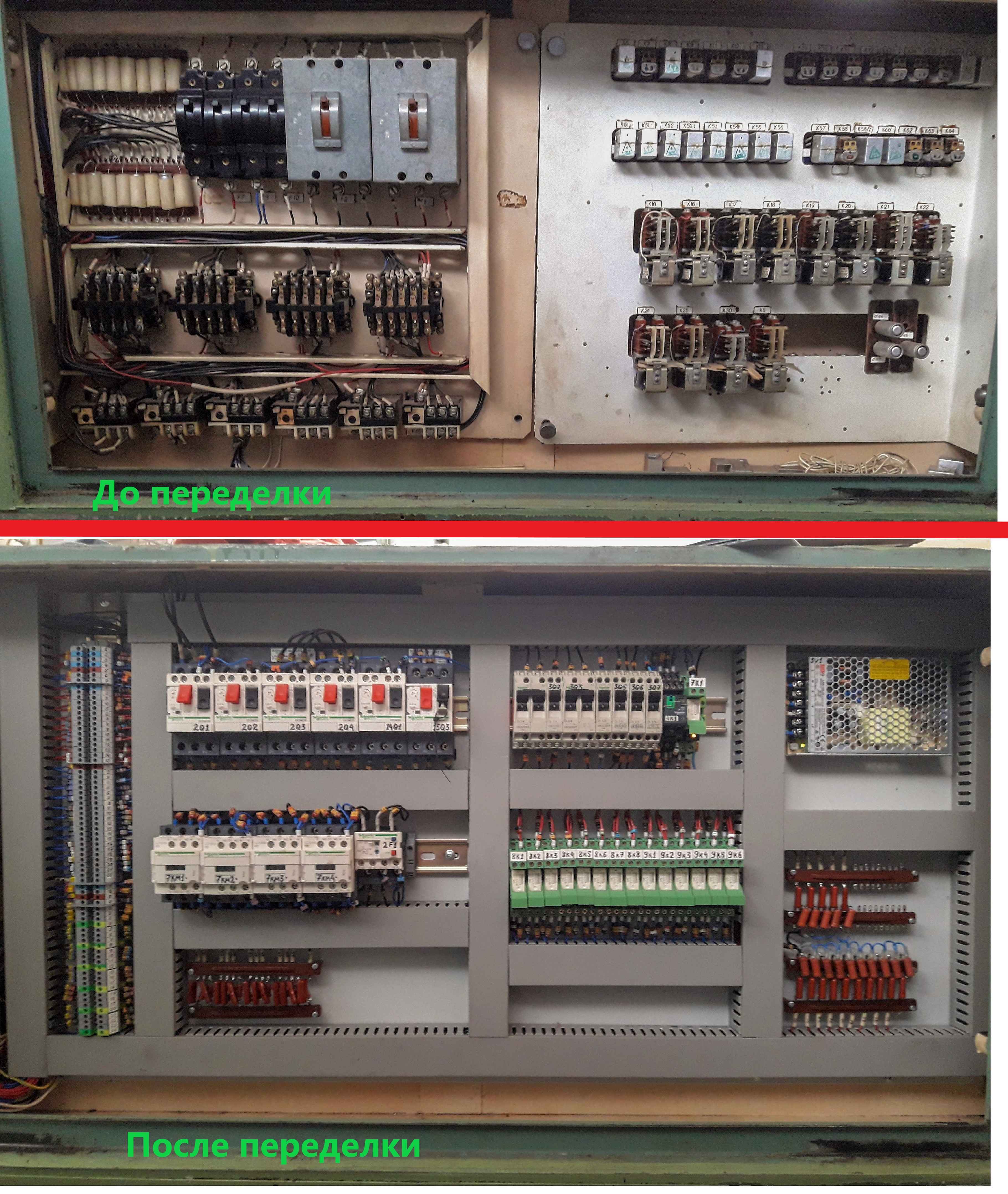

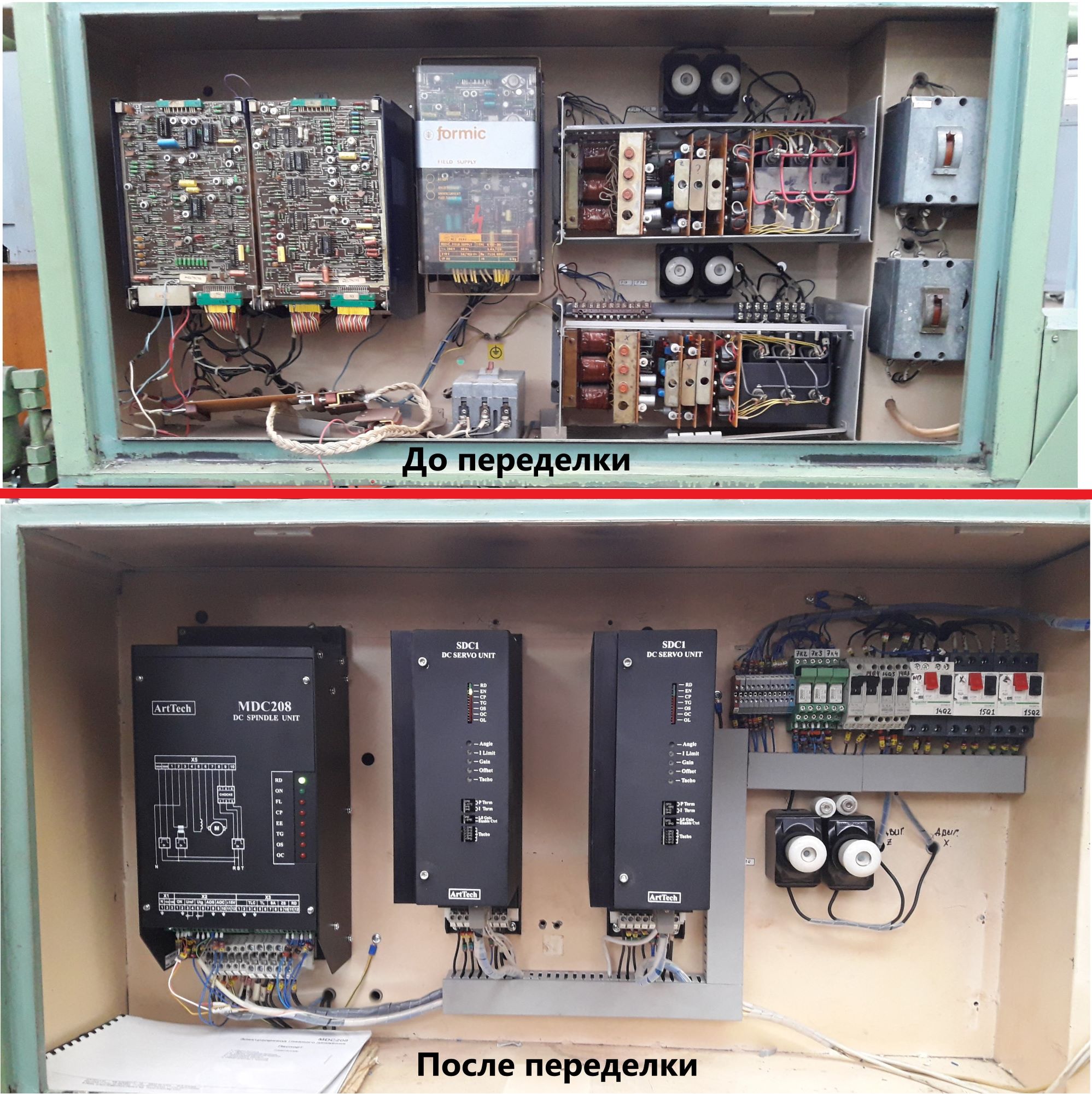

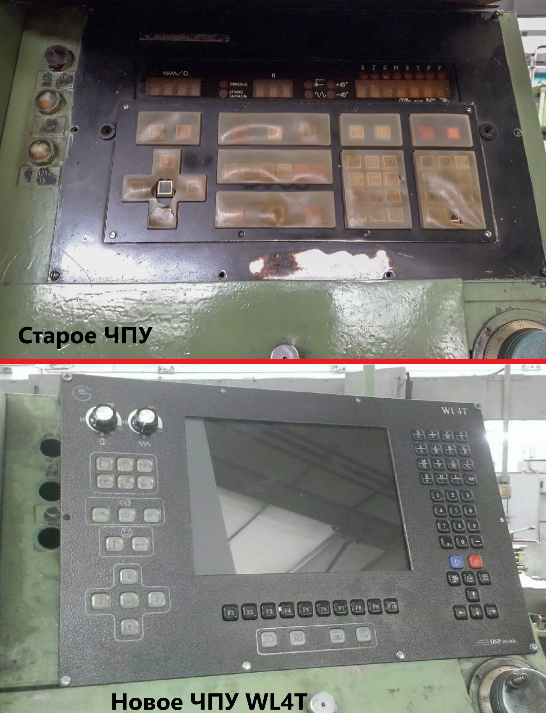

Добрый день.
Недавно закончил модернизацию токарного автомата ЛА155 заказчик пожелал поставить ЧПУ WL4T.
Заказчик заказал разработку новой электросхемы станка , сборку ШУ и запуск станка.
Все работы окончены, станок отдан в работу, по последним данным точит какие-то фигурные шайбочки в диких количествах.
Я открыт к критике и предложениям.
Вот несколько фото :
Привода (8996 просмотров) <a class='original' href='./download/file.php?id=145550&mode=view' target=_blank>Загрузить оригинал (551.19 КБ)</a>
Привода
Автоматика (8996 просмотров) <a class='original' href='./download/file.php?id=145551&mode=view' target=_blank>Загрузить оригинал (1017.31 КБ)</a>
Автоматика
ЧПУ West Labs WL4T (Крепление временное) (8996 просмотров) <a class='original' href='./download/file.php?id=145552&mode=view' target=_blank>Загрузить оригинал (451.36 КБ)</a>

приветствую! можете в краце рассказать -что за система управления -WL4T ?
Re: Модернизированный токарный автомат ЛА155 с ЧПУ WL4T
ivan773 писал(а):можете в краце рассказать -что за система управления -WL4T ?
Страшная как DOS. Страшнее стойки не видел :hehehe:

СергейПЛК писал(а):Я открыт к критике и предложениям.
Малое расстояние между начинкой дин-реек и перфокоробом, в обслуживании хреново ковыряться, может поуже короб взять нужно было?

Кстати! у меня вопрос. А зачем силовую часть поменяли? Пускатели, теплухи, советские, если не подгоревшие, то на много крепче новодела , за разумные деньги.
Автоматы тоже бывали огонь, особенно трехфазные. Они-ж срабатывают от катушек, а не биметалл. Биметаллы раз 10 сработают.. и усё - характеристики уплыли.
По мне простая трата денег ради ложной "красоты". Себе делаю всегда
N1X писал(а):Малое расстояние между начинкой дин-реек и перфокоробом, в обслуживании хреново ковыряться, может поуже короб взять нужно было?
минимум 5-8 см .. ато и больше. и мотаж и обслуживание . Главное в шкафу это "чтоб работало" , "легко починить"и "легко диагностировать".

Добрый день.
ЧПУ полностью разработано в Украине в Харькове.
В основе лежит промышленный ПК который отображает инфу на экране и организовывает GUI.
Осями управляет контролер перемещений собстевенной разработки WestLabs.
Задание для приводов: +-10В, STEP/DIR, CAN-bus
Датчики: TTL 5-15V, индуктосин, резольвер, 1Vpp, SSI (EnDat2.2 только определенные датчики)
Встроенный контролер ПЛК от 32-128Входов / 24-96-выходов
Память для УП от 2Гб.
G-коды, Векторное управление.
Установил уже не один десяток таких ЧПУ. Проблемы возникали как всегда при запуске, но производитель сразу исправляет и реагирует на замечание.
ЧПУ после запуска работает без проблем.
Если еще чтото нужно могу дописать.

Привет.
она не страшная , она контрастная чтобы оператору с далека видно было. Но мало кто знает что шрифты менять можно как вид цифры.
Почитал Ваши коменты на форуме и у Ткача , и пока мне не понятно откуда такой негатив к этому ЧПУ. Возможно проблема в том что Вы её только в инете видели , а я её щупал в живую.
ПС. это полная разработка Украины, а не 80 годов.

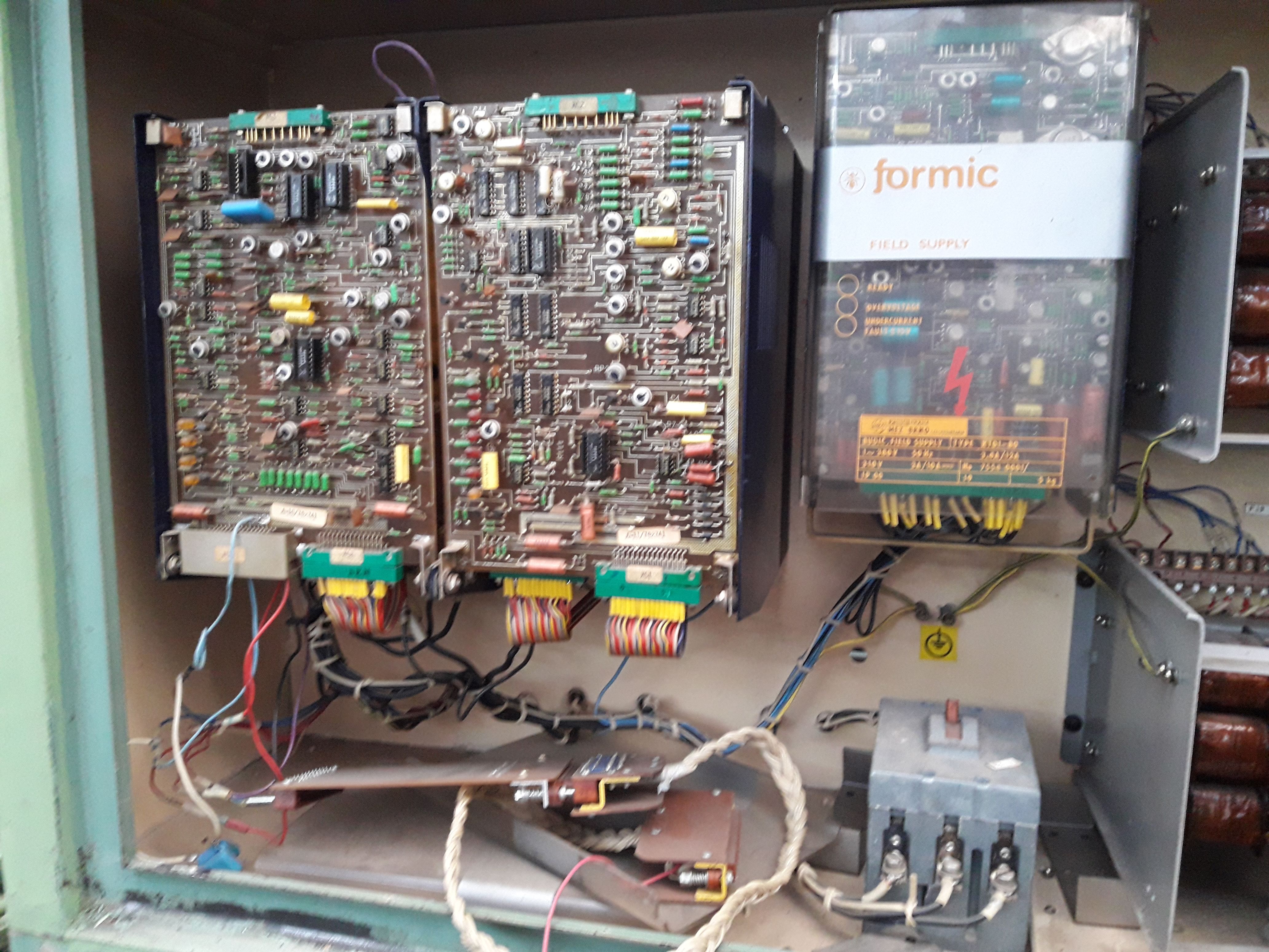

Dmaster писал(а):А чем формик и мезоматик не угодили? Они-ж крепкие, шопипец. !? И характеристики у них прекрасные!
оно там начало потихому умирать. Были припаяны какието релизторы с кондерами на проводках. Сказали поменять.
ПС. Уперся в ограничение для новичков в оправке сообщений.
20180604_102007.jpg (8786 просмотров) <a class='original' href='./download/file.php?id=145716&mode=view' target=_blank>Загрузить оригинал (1.61 МБ)</a>
СергейПЛК писал(а):ПС. это полная разработка Украины, а не 80 годов.
Я не писал что ее 80х годов делали, а что у нее интерфейс как в 80х годах :)
СергейПЛК писал(а):ЧПУ WL4T
в виде Моноблок стоит 2400 $ с НДС
Сименс 808d стоит примерно так же, но найти можно и дешевше.
СергейПЛК писал(а):Почитал Ваши коменты на форуме и у Ткача , и пока мне не понятно откуда такой негатив к этому ЧПУ. Возможно проблема в том что Вы её только в инете видели , а я её щупал в живую.
Да в живую ее не щупал и нет желания щупать при таком интерфейсе. Щупал много разных ЧПУ, хобби и промстойки. С таки ужасным интерфейсом не встречал ни разу :)
Интересно если заказчику положить 2 стойки на выбор, что бы он выбрал бы
Берем эту красоту ВестЛаб
https://www.youtube.com/watch?v=sCb6U2qK5uY
И сравниваем с этим:
https://www.youtube.com/watch?v=hfx-Gb9l4pA
На интерфейс никто не жаловался. Наоборт говорят прикольно с далека видно.
Да согласен. По красоте отстает от сименса. Но красота это одно , а вот работа это другое.

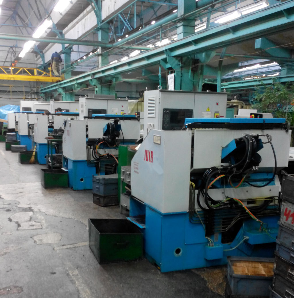

aftaev писал(а): Интересно если заказчику положить 2 стойки на выбор, что бы он выбрал бы
Этот заказчик выбрал WL4T :)
atpr-plant.jpg (8769 просмотров) <a class='original' href='./download/file.php?id=145718&mode=view' target=_blank>Загрузить оригинал (173.12 КБ)</a>
