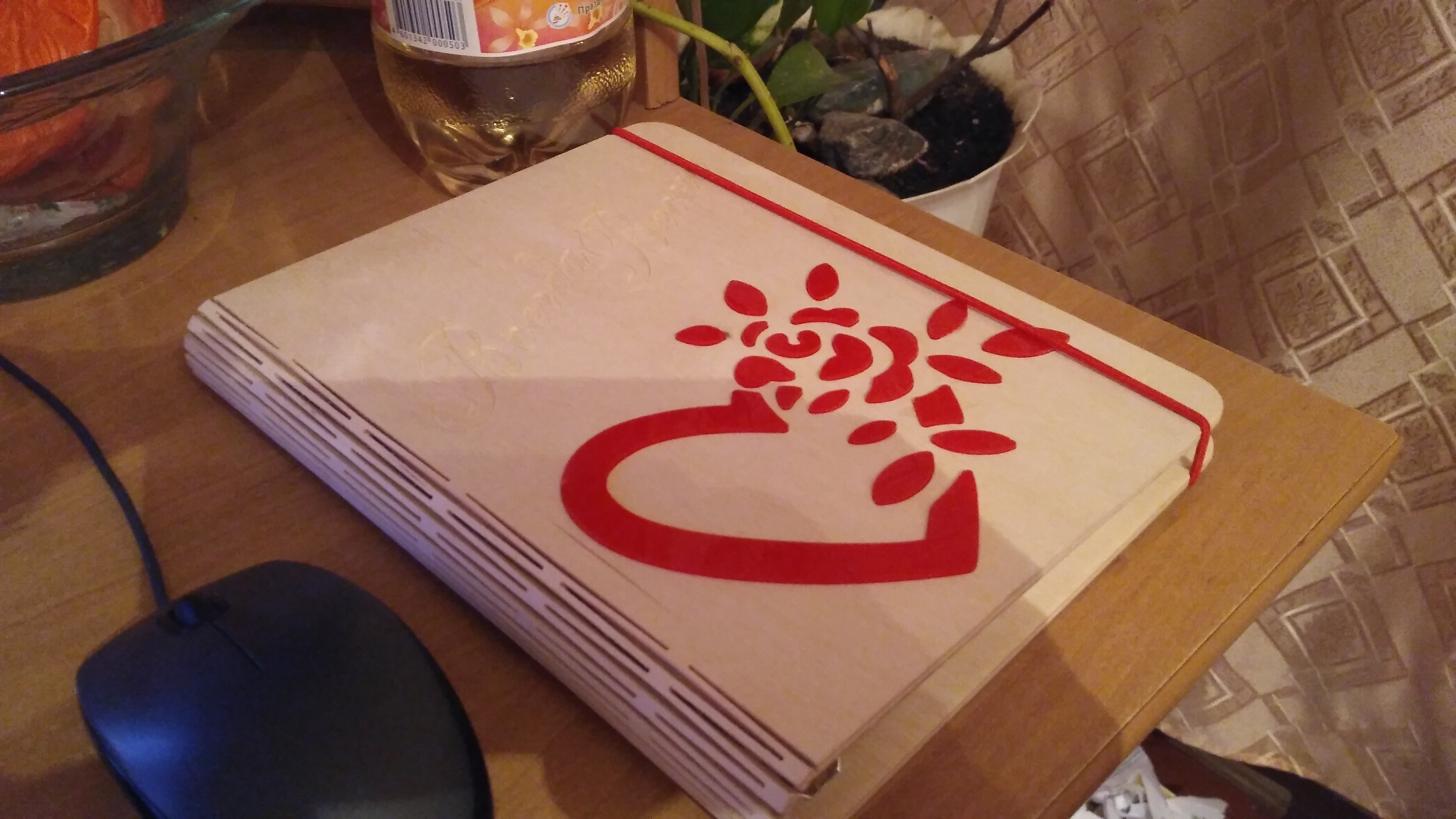

у меня фанера гнется
книжка.JPG (7449 просмотров) <a class='original' href='./download/file.php?id=145591&mode=view' target=_blank>Загрузить оригинал (1.58 МБ)</a>

Есть фанера однонаправленная. у неё волокна всех слоёв шпона в одну сторону направлены. А на обычной попробуйте повернуть на 90 градусов. чтобы большинство слоёв были вдоль сгиба.
Re: Фанера для сгиба
hmnijp писал(а):А на обычной попробуйте повернуть на 90 градусов. чтобы большинство слоёв были вдоль сгиба.
Или на 45... :)

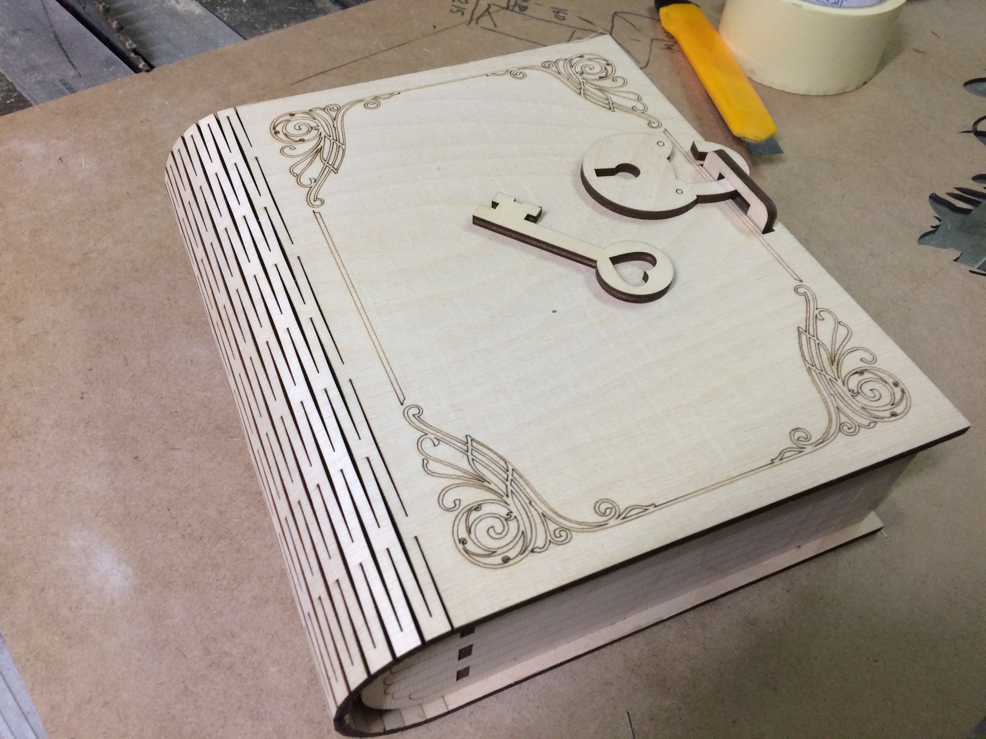

направление разрезов должно совпадать с направлением волокон верхних слоёв, если не гнётся - значит чё-то в размерах напутали. Я на фрезере такие делал, ломались если только наступить на корешок или баянисту дать поиграться. Вне краш-тестов очень надёжная штука.
2017-03-08 23-08-31.JPG (7306 просмотров) <a class='original' href='./download/file.php?id=145902&mode=view' target=_blank>Загрузить оригинал (3.04 МБ)</a>
