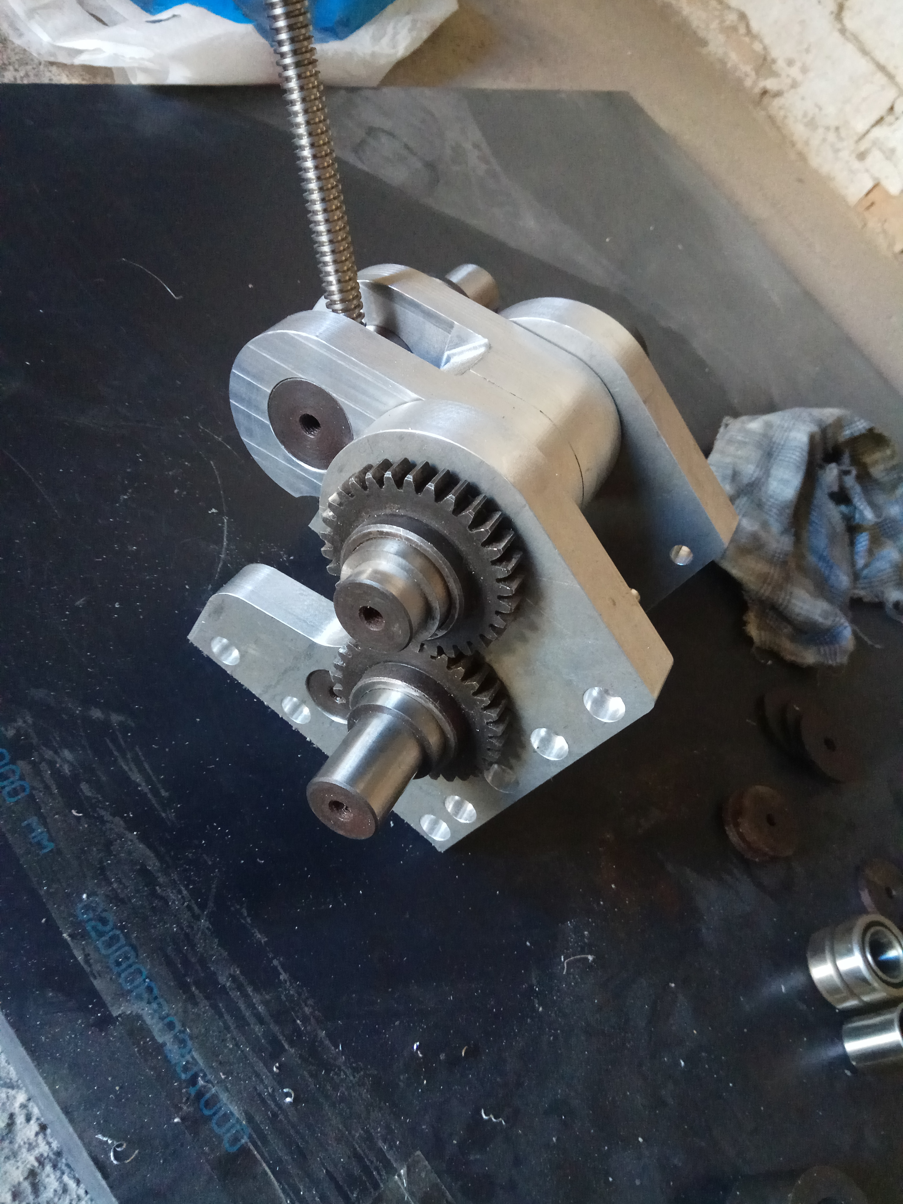

Предварительная сборка, и на этом пока все, неизвестно куда делись шестерни.
IMG_20180921_163931_HDR.jpg (6121 просмотр) <a class='original' href='./download/file.php?id=146805&mode=view' target=_blank>Загрузить оригинал (2.11 МБ)</a>

Дмитро, открыл бы темку отдельную по станку. Тут не так много людей, которые столько в самодельный станок вкладываются, а ты его скромно в "Поделки" :) .
Винт продольной сбоку будет?
Дмитро
Сообщения: 1060
Репутация: 1139
Откуда: Киев
Re: Мои поделки
Сообщение Дмитро »
Dimka_almighty писал(а):Дмитро, открыл бы темку отдельную по станку. Тут не так много людей, которые столько в самодельный станок вкладываются, а ты его скромно в "Поделки" :) .
Тема будет, но позже. Винт будет сбоку, в центре нет места.
