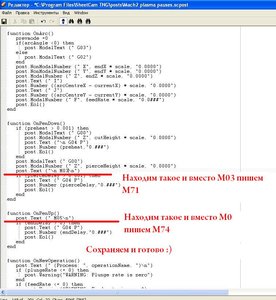

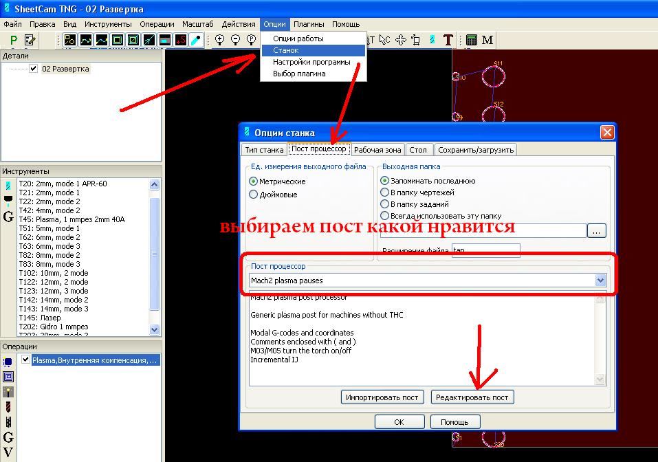

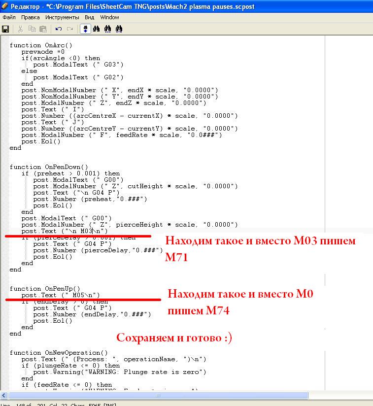

SheetCam работает как под Виндой так и Линухом. Программа заточена под плазму то есть делает входы и выходы. Понимает DXF но только простые фигуры (не пользуйтесь в чертежах сплайном).
Есть еще cncKad(под винду) навороченная программа, но пока в ней не разобрался. У нее в отличии от Шиткама есть оптимизация раскладки деталей (нестинг).
Есть еще программа ProNest (под винду)
Также ЖКод можно делать во многих САМ программах. Например сейчас нужно кроить трубу на плазме с применением поворотной оси. Пробую МастерКам.
Re: Станок плазменной резки Комета
Как подстроить Шиткам под вашу Камету в картинках
Шии1.JPG (7368 просмотров) <a class='original' href='./download/file.php?id=9757&mode=view' target=_blank>Загрузить оригинал (108.79 КБ)</a>
Шии2.JPG (7368 просмотров) <a class='original' href='./download/file.php?id=9756&mode=view' target=_blank>Загрузить оригинал (110.51 КБ)</a>
Должно работать :) Проверяем генерирую код
