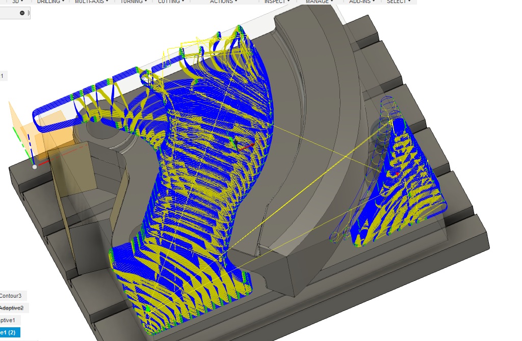

Emi1
Сообщения: 22
Зарегистрирован: 11 июл 2018, 08:33
Репутация: 11
Настоящее имя: Emi
Re: Fusion 360
Сообщение Emi1 »
приветствую всех,подскажите,пожалуйста,кто знает программу по трансформироавнию г-кода(сдвинуть\отразить\повернуть)?
что-то вроде встроенной в повермилл функции...
или я желаю запретного и невозможного?)
hmnijp
Сообщения: 1553
Репутация: 542
Откуда: Ульяновск
Re: Fusion 360
Сообщение hmnijp »
Emi1 писал(а):приветствую всех,подскажите,пожалуйста,кто знает программу по трансформироавнию г-кода(сдвинуть\отразить\повернуть)?
А конкретнее? если вам нужно простой кусок траектории сдвинуть (типо одной фигуры какой нибудь на плоскости) то там достаточно вставить код например g68/g69 для поворота системы координат, или добавить подпрограммы
Emi1
Сообщения: 22
Репутация: 11
Настоящее имя: Emi
Re: Fusion 360
Сообщение Emi1 »
приветсвую,к примеру, если мне надо оперативно удалить правый сектор траектории, либо его его часть в ПМ я могу сделать это довольно быстро выделив участок траектории и разбить его на разные,сместить в 3 осях, повернуть и т.д.
и я ищу подобный редактор кода,чтобы можно было выделять на отображении неугодные участки кода и удалять,либо двигать,т.к. это зачастую быстрее и удобнее чем во фьюжн городить дополнительные построения,делать несколько траекторий вместо одной и перемещать их массивами и т.п.

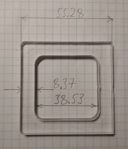

Привет, подскажите в чём может быть дело...
В F360 не могу точно в размер сделать деталь. Видел сообщения на предыдущей страницы, у меня не всё так просто.
Какую бы деталь не делал всегда получается на внешней стороне, примерно, +0.25, а на внутренней -0.25. Пример на фото. Обработка обычный 2D контур.Припуск 0. Должно было получится снаружи 55, внутри 39. Сама геометрия нормальная, дело именно в размере.
Попробовал вручную написать код, так вот погрешность стала меньше, где-то 0.05. При этом, как по мне, мой код и код F360 по сути одинаковый.
Код F360

Мой код
G54

detal.jpg (3276 просмотров) <a class='original' href='./download/file.php?id=147289&mode=view' target=_blank>Загрузить оригинал (48.83 КБ)</a>
Re: Fusion 360
Может, там где-то на последней вкладке задания припуск есть? F360, обычно, припуск по умолчанию ставит в задании

Re: Fusion 360
Сообщение Ash »
Если вы о Stock to leave то эта опция выключена или где-то ещё есть установка припуска? Если что, stock offset у меня ноль.
Re: Fusion 360
Сохрани свой файл в виде .f3d запакуй в архив и выложи сюда. Мы откроем и проверим.

Re: Fusion 360
Сообщение Ash »
Спасибо за помощь, вот файл.
Вряд ли цанга, слишком большая погрешность. По моему, при биении даже в 0.1 у меня станок бы улетел... К слову, шпиндель обычный китайский 1.5 kw ER11.

Re: Fusion 360
Сообщение hmnijp »
Ash писал(а):Спасибо за помощь, вот файл.
Какая фреза в реальности стоит? на сколько торчит из цанги? В уп 1/8", и скорость 1200. во первых она может быть меньше чем 1/8 по диаметру, во вторых если длинная, то её просто отгибает - обе плоскости обрабатываемые - в плюсе.
По местам врезания фрезы видно дефекты если присмотреться - когда засверливается - размер нормальный, а как идет по контуру так отогнуто, фрезерование попутное же.
С программой всё хорошо, но используйте подводы плавные, либо заглубление по наклонной, либо точки врезания на углах ставьте. чтобы небыло этих дефектов.

Re: Fusion 360
Сообщение Ash »
hmnijp писал(а):Какая фреза в реальности стоит?
Фреза новая, однозаходная 1/8", штангенциркулем проверил 3.18. Торчит из цанги, примерно, на 2см, длинна фрезы 4см.
Насчет отгиба идея интересная, сам бы не догадался. Но разве такая фреза может на 0.25 отогнутся? Мне казалось она сломается при таком отгибе.
Хотя похоже дело именно в этом. Сравнил ещё раз свой код и код F360 разница как раз в направлении фрезеровании. Вечером попробую подтвердить эту теорию.
