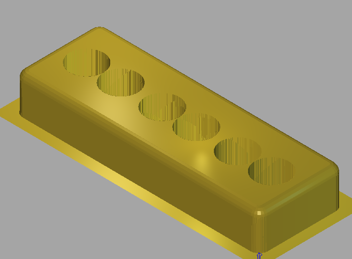

Итак, есть моделька эстеелька. В пристежке. Создаю новую модель, импортирую stl файло слепленую в компасе.
Внимание, вопрос! Как мне сделать так, чтобы не фрезеровать долго и нужно змейкой с шагом в 0,15мм, а высверлить контур, высверлить отверстия, потом мелкие детали?

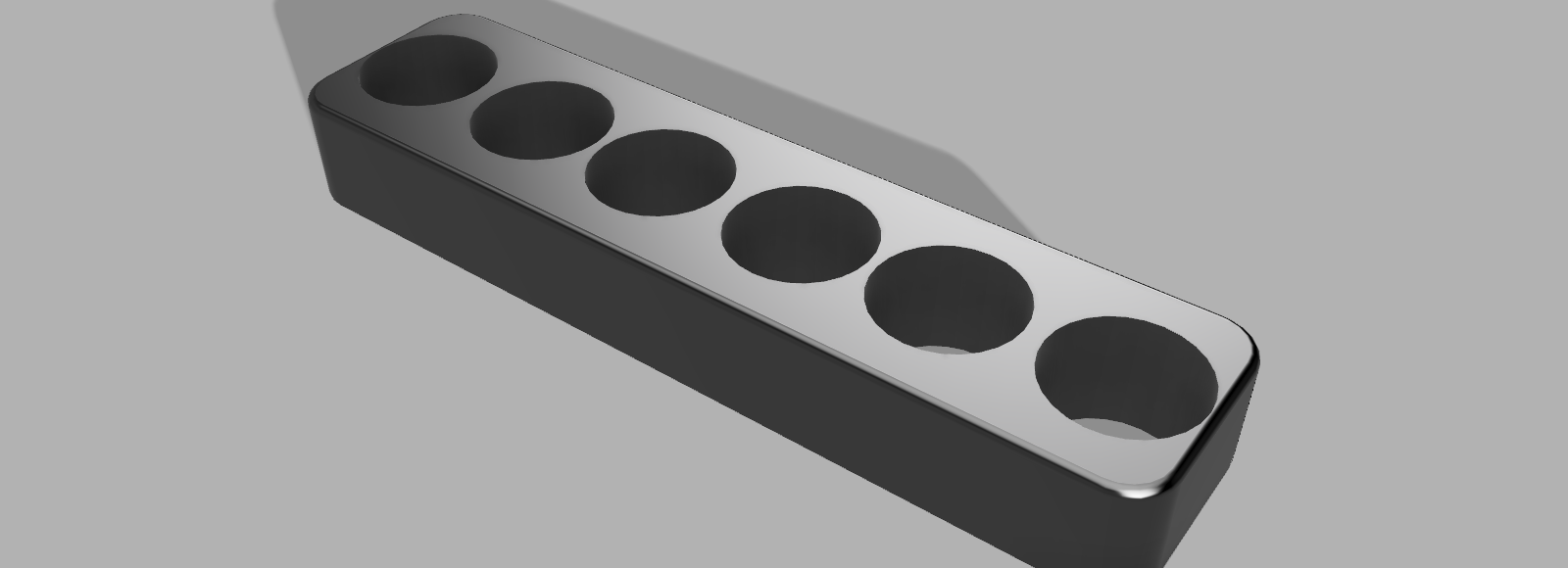

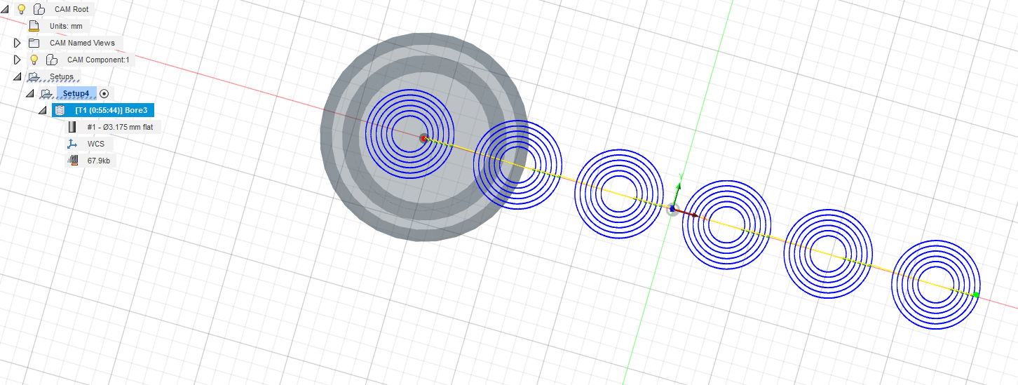

Вот по быстрому сколхозил.. для примера.. отверстия делаются стратенией "расточка", хотя можно и карман.. если сквозные - то "контур", только "поддержку" нужно сделать.. "табсы".. Только учусь.. )) давайте чертёж или stl-модель.. и информацию по фрезам и высоту заготовки..
