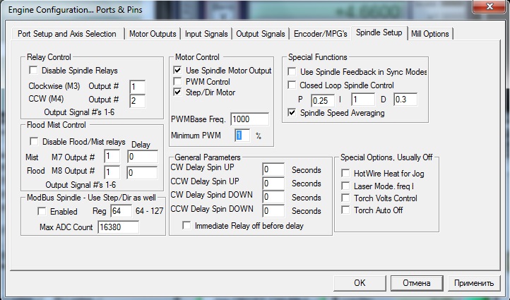

Kachik писал(а): Но на самом деле надо понимать как лазер прикручен к шпинделю (по железу)... :shock:
Не совсем понял вопрос...
Kachik писал(а): Какой командой зажигается лазер ? :shock:
Лазер включаю командой M3.
TTL сигнал беру с выхода OUT1.
Kachik писал(а): P.S. Странный контроллер какой-то, в мануале подключение - при пользовании щупом, +12 на корпус шпинделя??? (непонятно, что с заземлением делать?) :shock:
Возможно они имеют ввиду подтяжку к +12, все выходы на шпиндель это открытый коллектор.
Ещё вопросик, УП подготавливаю в ProNest 2012.

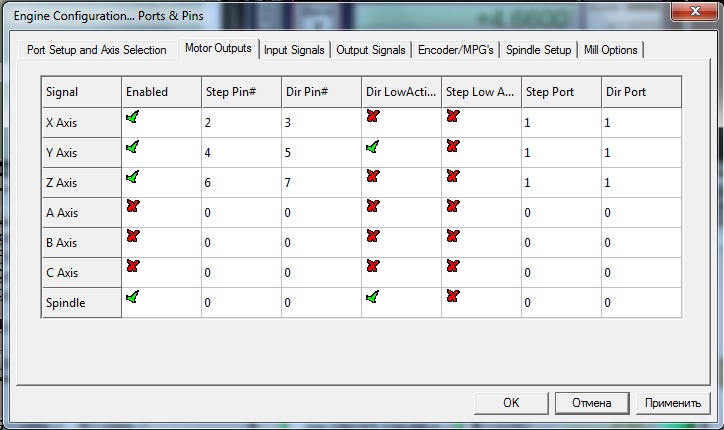

Можно ли как-нибудь убрать все движения оси Z, т.к. её нет?
После каждой детали MACH3 пытаеться поднять Z на 20 мм, цифры тикают, станок стоит.
Motor Outputs.jpg (6250 просмотров) <a class='original' href='./download/file.php?id=132818&mode=view' target=_blank>Загрузить оригинал (81.24 КБ)</a>
Spindle Setup.jpg (6250 просмотров) <a class='original' href='./download/file.php?id=132819&mode=view' target=_blank>Загрузить оригинал (118.15 КБ)</a>

На NVEM плагин стоит? В его настройках смотри что нибудь связанное с размером буфера? Скоростью обмена? Версия последняя/другая есть?
Мач G-code выполняет построчно, пока не завершится одна строка, не начнётся другая, что логично.
Попробуй переставить Мач3 на Демо с оф сайта.
Зачем включена ось Z в Мач3 если её нет?
