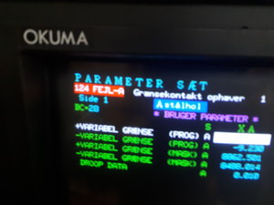

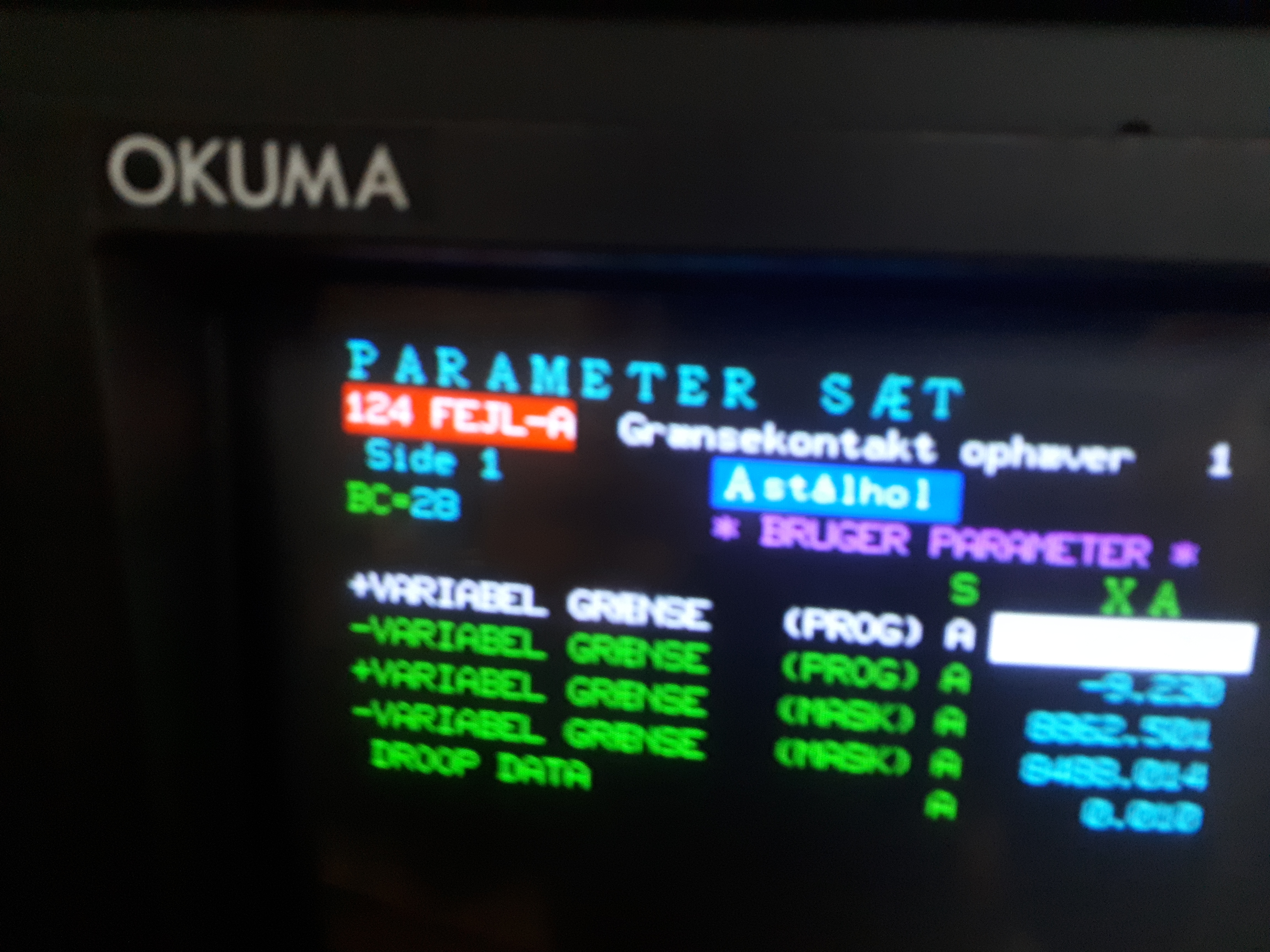

При включении выкидывает ошибку 124- FEJL A.gransekontakt ophaver (насколько удалось разобрать это overtravel).
124.jpg (6125 просмотров) <a class='original' href='./download/file.php?id=145200&mode=view' target=_blank>Загрузить оригинал (4.5 МБ)</a>
При этом полный стопор. Пробуем двигать инструмент а он мертво стоит и не реагирует.

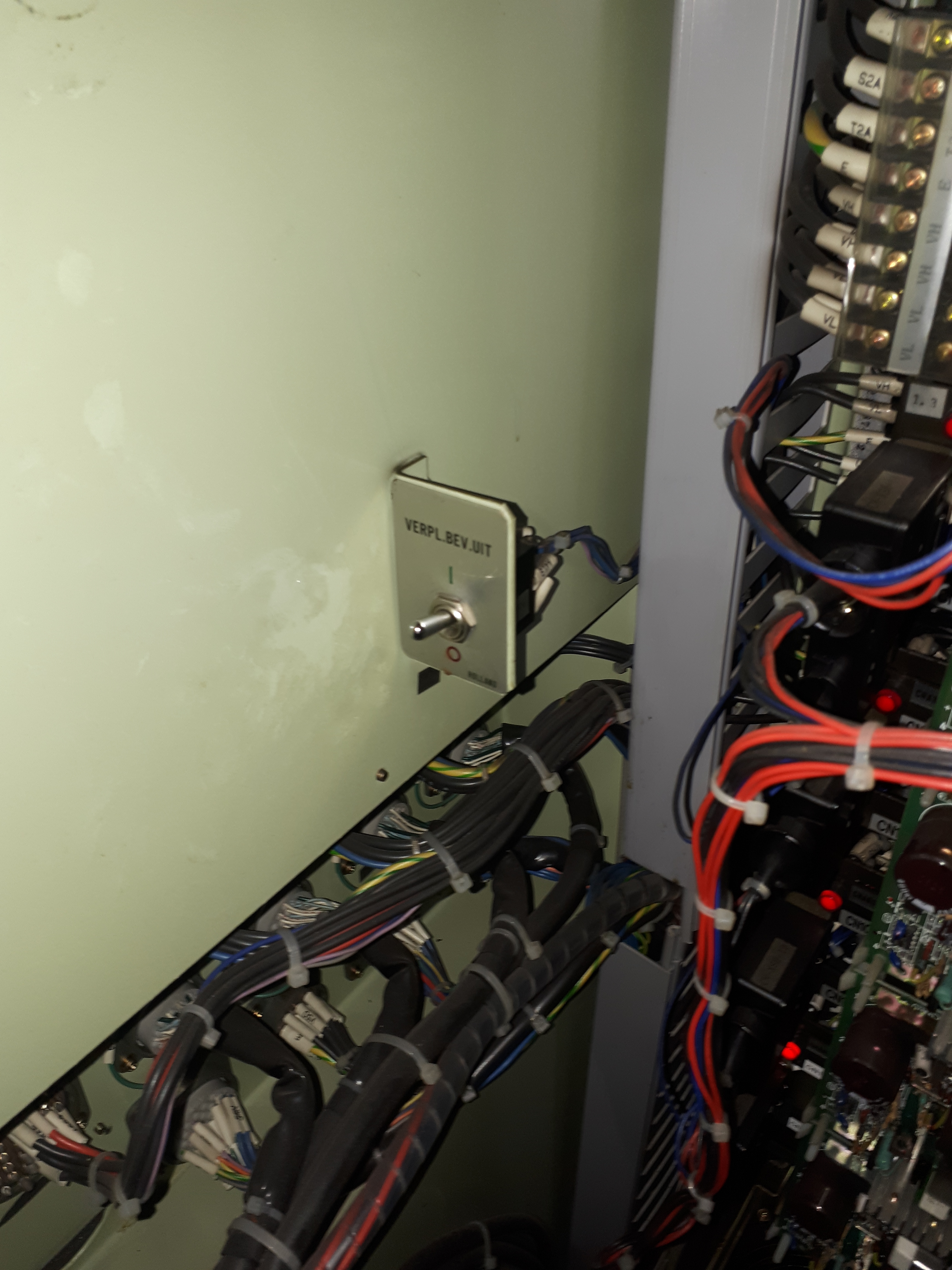

Залазим в задний шкаф и переключаем волшебный тумблер.
tumbler.jpg (6125 просмотров) <a class='original' href='./download/file.php?id=145201&mode=view' target=_blank>Загрузить оригинал (3.7 МБ)</a>

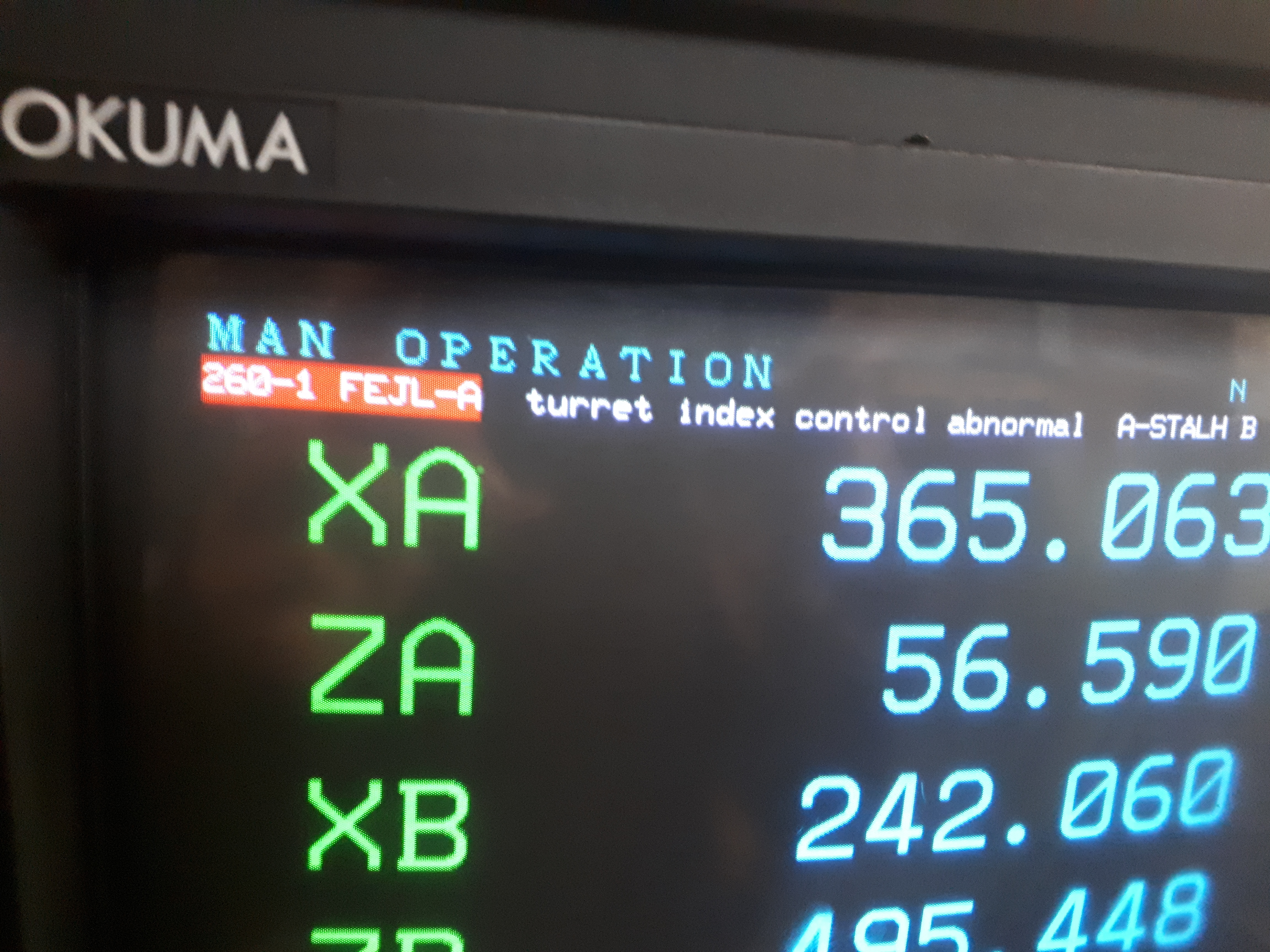

Ура! Дал резетнуть ошибку и начал двигаться и верхний магазин и нижний. Нижний красиво переключает инструмент. Верхний же при прокрутке играет в поле чудес. Т.е. один раз он может переключить 1 позицию (как и впринципе и должен) а чаще всего перескакивает через 2. Программно инструмент не вызывается. После нескольких нажатий может раскрутиться и никто не знает где ему стрельнет остановиться. Верхний магазин постоянно находиться в лимите по аси Z в любом положении. С нижним был фокус что при переключении он выходил на 1мм из лимита и соответственно чтобы его переключить надо было опять ручками загнать в лимит. Но этот глюк каким-то образом сам пропал. После резета 124 ошибки выкидывает 260-1 FEJL –A turrent index control abnormal.

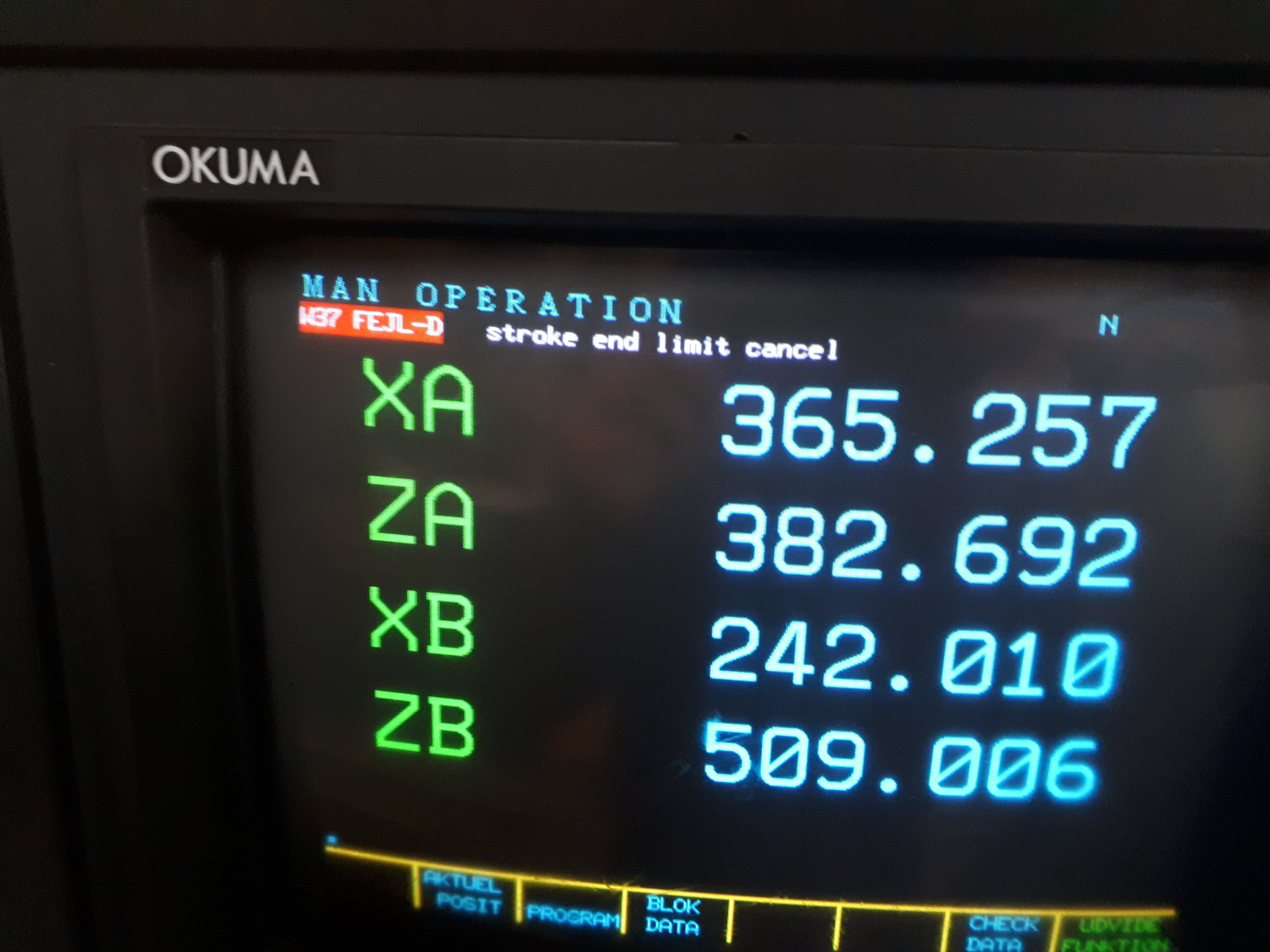

Опять все повисает пока не нажимаем резет. Нажимаем резет до первого прокрута выкидывает W37 FEJL-D stroke and limit cancel.
w37.jpg (6125 просмотров) <a class='original' href='./download/file.php?id=145203&mode=view' target=_blank>Загрузить оригинал (4.91 МБ)</a>
И так эти две ошибки крутяться покругу при указанных выше действиях.
В чем это может быть дело? Что можно еще попробовать сделать?

Перетащили, где-то что-то либо оторвали, либо передавили, либо не туда подключили, сами же ответили на вопрос - станок думает, что он на концевых выключателях

Т.е. это врядли программный сбой? а перезадать значения этих лимитов возможно? Я не очень представляю конечно как это выглядит...
Re: OKUMA LR15 OSP 5020L выкидывает ошибки
Rintas писал(а):124- FEJL A.gransekontakt ophaver
Гугл говорит, что Grænsekontakt это на датском языке и перевод "концевой выключатель". Концевой выключатель штука аппаратная. Вот и нужно искать где что оторвали. Если ругается сразу на несколько - может банально 24 вольта где-то оторвали...
