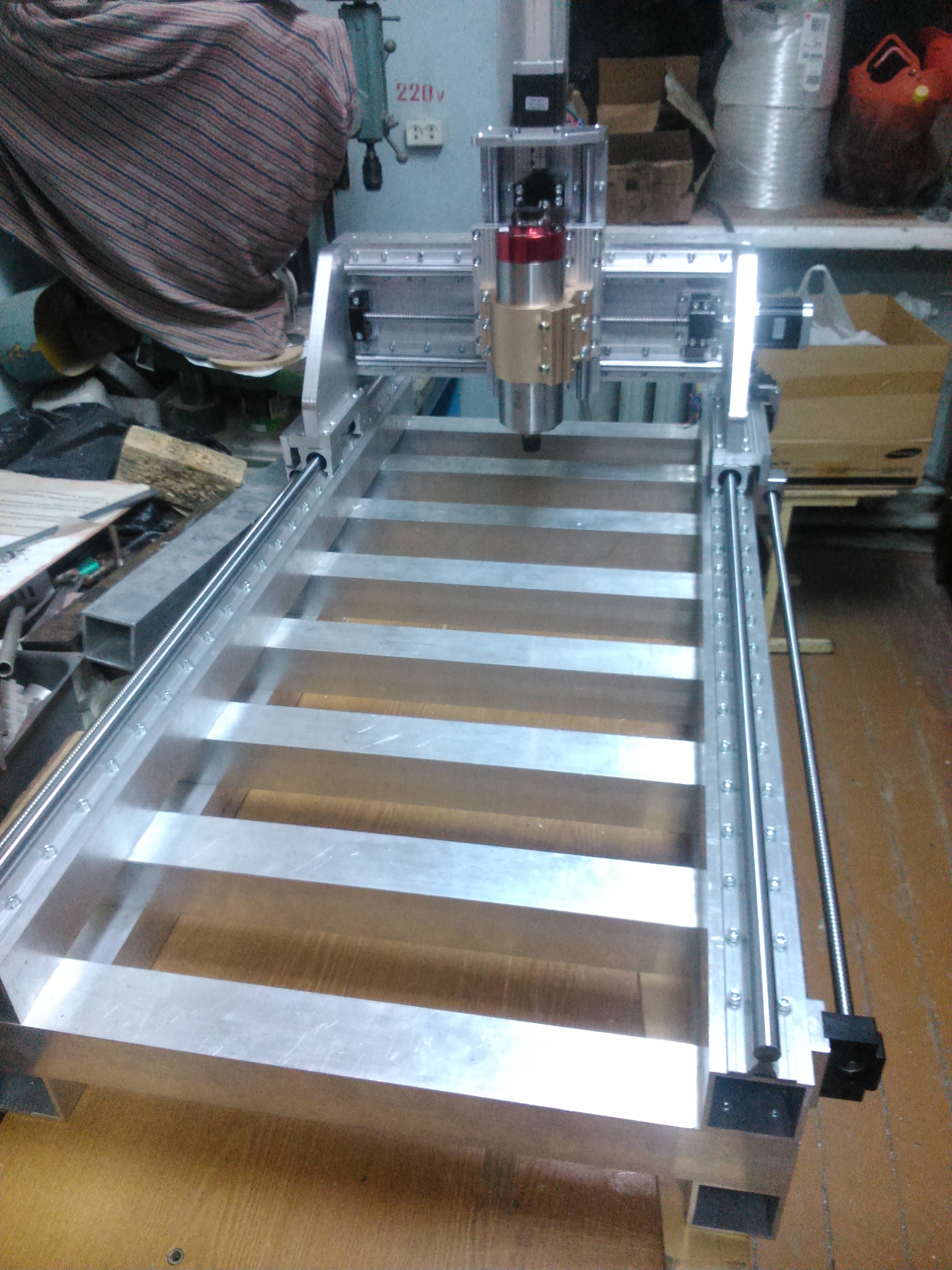

Дособирал механику, выставил все оси на сколько было возможно.
DSC_1640 (2).jpg (4285 просмотров) <a class='original' href='./download/file.php?id=146149&mode=view' target=_blank>Загрузить оригинал (2.38 МБ)</a>
DSC_1642.jpg (4285 просмотров) <a class='original' href='./download/file.php?id=146147&mode=view' target=_blank>Загрузить оригинал (2.56 МБ)</a>
DSC_1641 (2).jpg (4285 просмотров) <a class='original' href='./download/file.php?id=146148&mode=view' target=_blank>Загрузить оригинал (2.55 МБ)</a>
DSC_1643.jpg (4285 просмотров) <a class='original' href='./download/file.php?id=146146&mode=view' target=_blank>Загрузить оригинал (2.62 МБ)</a>
Кстати, в прошлый раз не похвастал датчиками) За наводку спасибо sima8520
DSC_1644.jpg (4285 просмотров) <a class='original' href='./download/file.php?id=146145&mode=view' target=_blank>Загрузить оригинал (2.38 МБ)</a>
Параллельность портала столу вывел, по линейке, поставленной поперек , прямо на рельсы, одну сторону балки закрепил к боковине жестко, под вторую поставил импровизированный "домкратик"- болт с накрученной на него гайкой. Прокатывал ось Z вдоль портала и отслеживал значения отклонения по индикатору, "домкратиком" выровнял показания с обоих краев. Поскольку прямолинейность рельс на портале была выставлена заранее, дополнительно ничего юстировать не пришлось.
Перпендикулярность портала в горизонтальной плоскости выкатал по рамному уровню: сначала вдоль длинной оси добился нулевых значений по всей длине уровня, затем перекосом портала выравнивал положение в перпендикулярном направлении. На вскидку прямолинейность вдоль портала в горизонтальной плоскости получилась в районе 5-7 соток, вдоль стола, трудно сказать точно- передвигал линейку постепенно прогоняя индикатором, что то около десятки получается.

Финальные замеры прямолинейности по всем осям, а так же жесткости сделаю после запуска станка.
